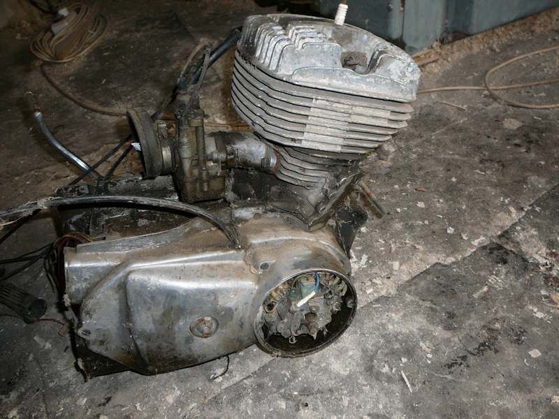

Родное место генератора занял ручной стартер.
Вообщем посмотрим что выйдет из этого эксперимента.
Буду писать отчеты. Жаль сегодня фотоаппарат не брал в гараж. Пилили картер и убирали ошметки заводского литья.
Подшипники, которые прислали с завода - ужас.
Почему то люди, которые пытались переделывать ИЖ Юпитеры под авиацию не пишут об одной неприятной вещи.
Самый крайний левый подшпник смазывается маслом из левой крышки картера.
Соответственно при переделке под дельталет он вообще перестает смазывать. Вот сейчас думаем как решать эту проблему.

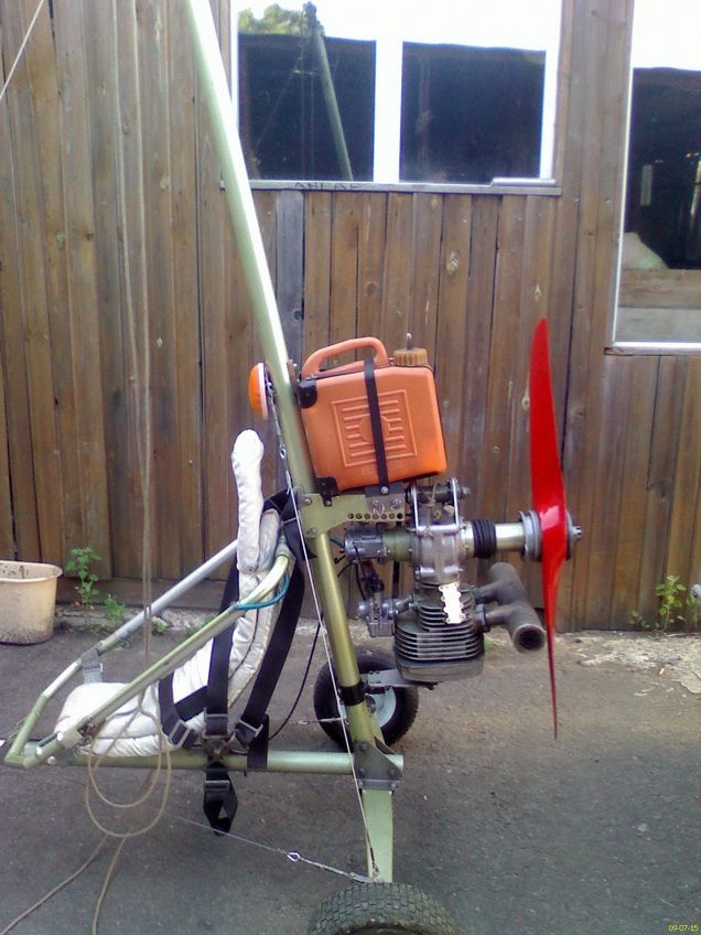

Прочитал тему и возник вопрос.
Почему на этом двигателе из ответа 17 цилиндр на 90 градусов повёрнут?
Одно продувочное окно вообще не совпадает а другое сомнительно.
Как так?
Как так?
Картер судя по всему самодельный и продувка сделана с поворотом на 90 градусов.

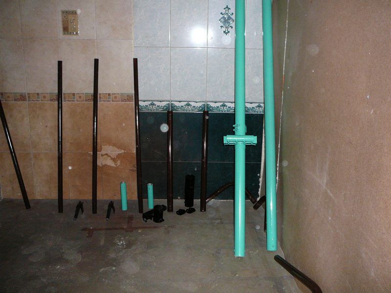

В общем прочитав про Коваленко и его ИЖ планету
http://e12n.com/index.php?option=com_content&view=article&id=1&Itemid=44&lang=fr
решил попробовать пока время есть и двигатель лежит под боком буду пробовать так как у меня тележка получилась довольно лёгкая без крыла и двигателя вышло 38кг и я вешу 57 кг то тяги в 60кг должно хватить плюс ко всему крыло у меня Небо-17 которое достаточно тихоходное, двигатель достаточно надёжен если его не перекручивать сверх того что он даёт по паспорту(я обладатель такого мотоцикла и покорял в своё время на нём в день по 200км) зажигание сделаю дублированное благо есть куда в крутить вторую свечу, вот так двигатель выглядит на данный момент и все запчасти будущей тележки(кажется что мало но это вся тележка только вилки на фото не хватает)
    84,2 КБ · Просмотры: 256
    68 КБ · Просмотры: 253
