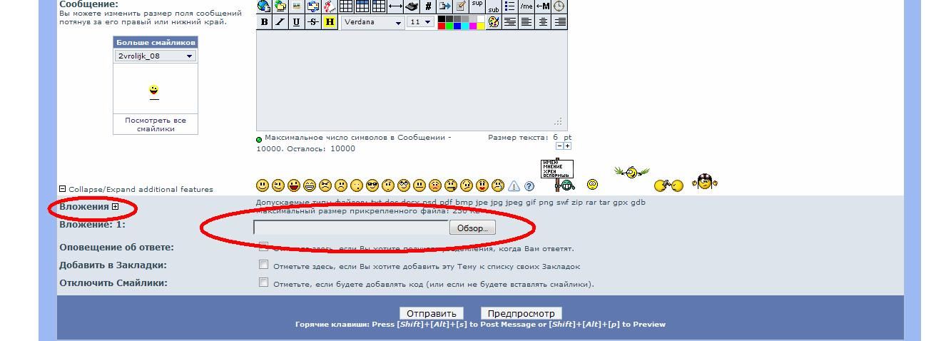

Фотографии выкладывать проще пареной репы, берёте пишете сообщение как всегда потом нажимаете "обзор" и ищете свою фотографию только перед этим её нужно ужать до 250KB больше не пройдёт, если надо несколько фотографий то жмёте плюсик после надписи "вложения"
Вот поля управления вложениями.
