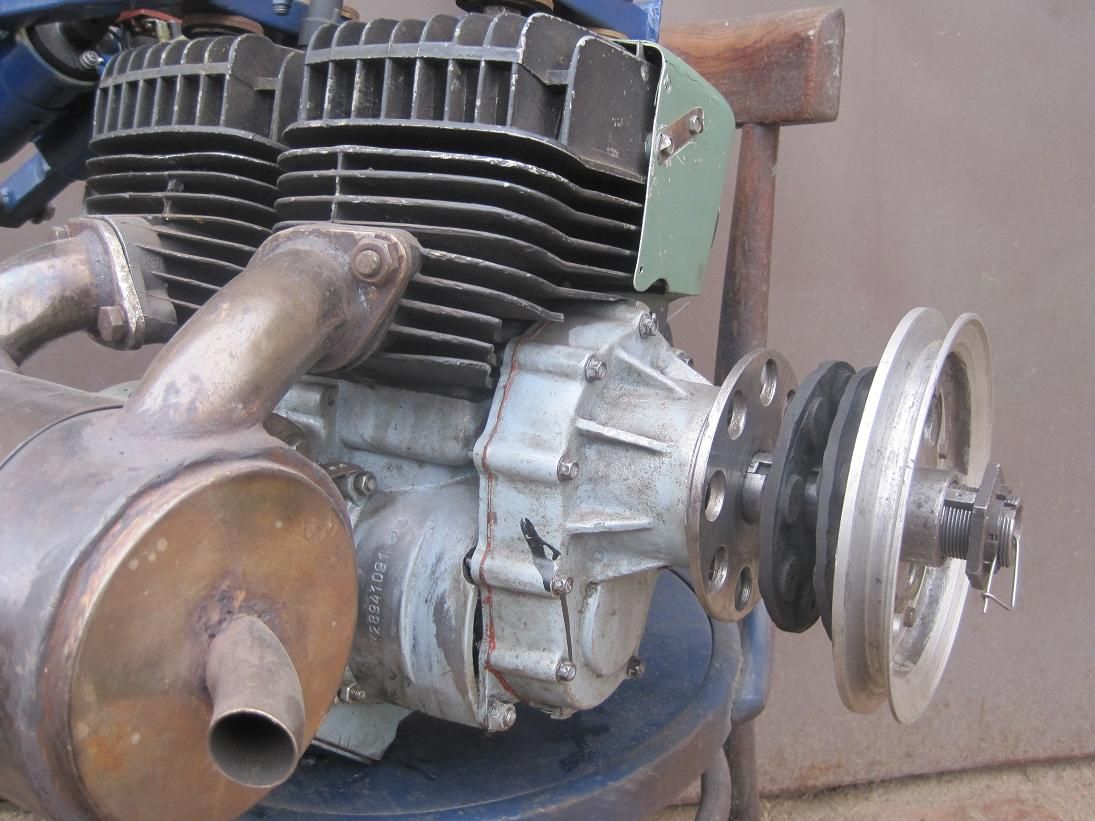

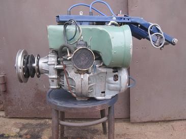

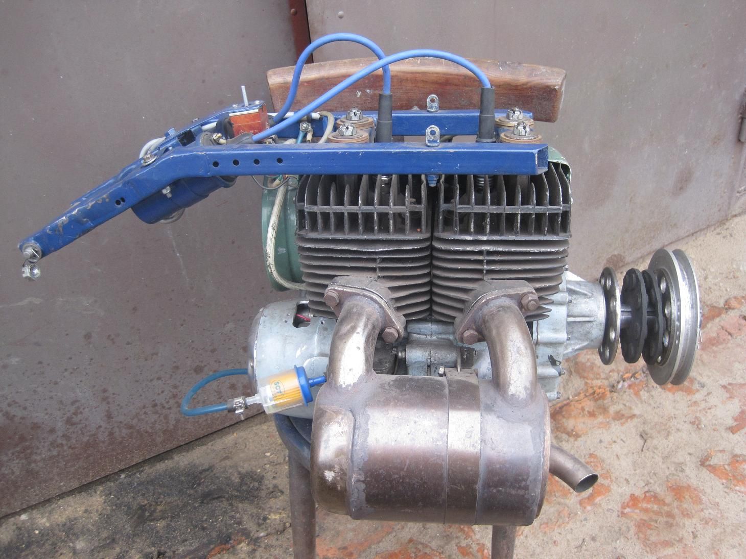

фото 2
    17,1 КБ · Просмотры: 257

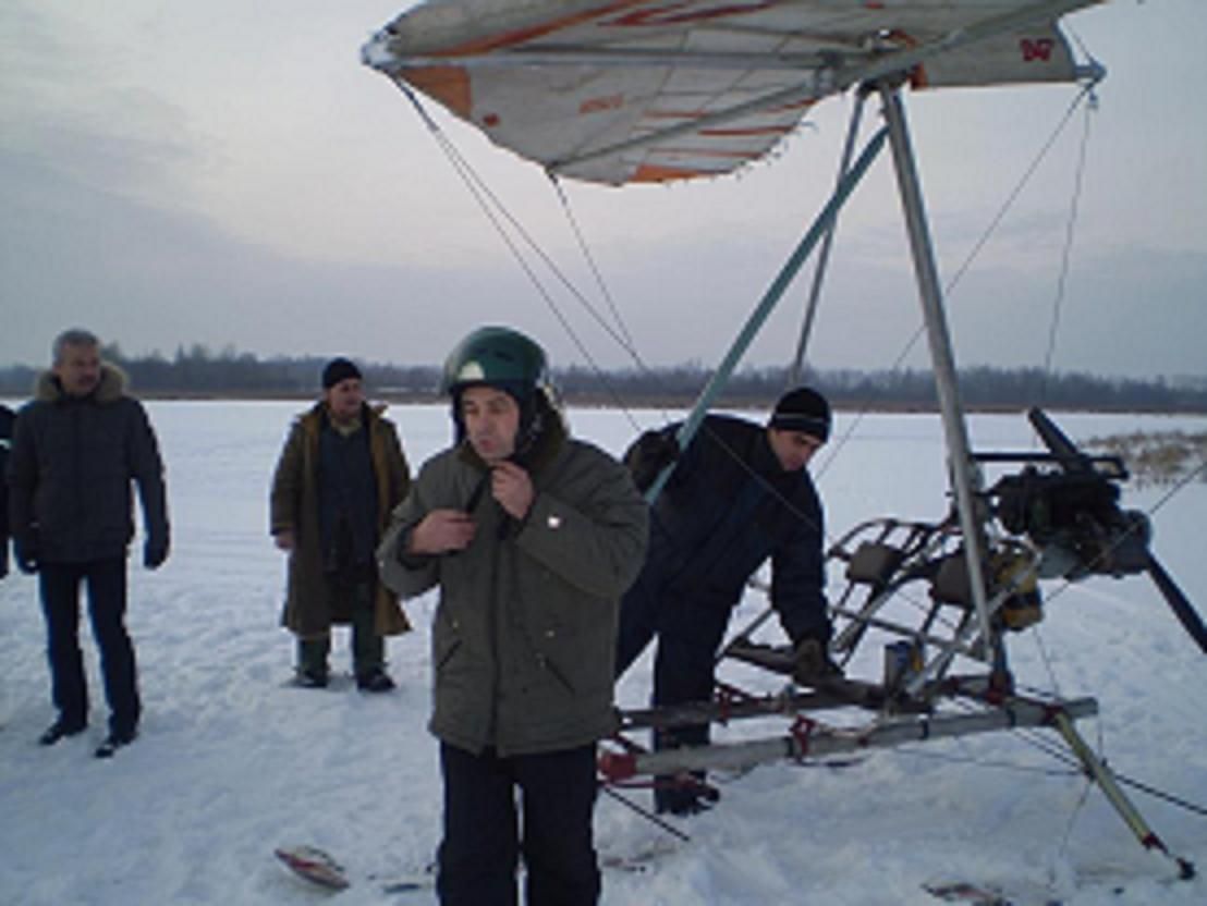

Наработал часов 50-60.Летали редко,зимой,в основном,катались на лыжахю
И после этой наработки тяга стала падать? Конечно маловато но надеюсь планета будет по ресурснее, хотя если до 100 часов будет нарабатывать то это будет не плохо.
Ресурс маленький оказался из-за плохой расточки,62 мм.дальше уже некуда.Сейчас сам собираю планету,хотя на столе 2 года лежит хонда.

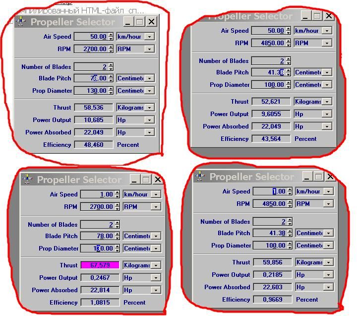

Здравствуйте. Я вот думаю а так ли нужен редуктор Планете? допустим сделать редуктор и поставить винт 1.5м с шагом 0.5м то винт даст тяги около 65..70кг на месте но вместе стем он выродится на скорости примерно в 70км\ч, а если винт будет 1м и шаг 0.5м и без редуктора то тяга будет меньше но и выродится такой винт уже на скорости в  150км/ч что на дельталёте не достижимо, объясните мне бестолковому что здесь не так?
Посмотрев на конструкцию, которую предлагает Коваленко, оценил несколько факторов:
1. Редуктор позволяет поднять ось тяги двигателя выше,чем коленвал.
2. Позволяет наряду с этим поставить больший винт.
3. Большой винт снижает эффект затенения винта, который находится за спиной пилота.
4. Характеристики винтов большего диаметра более подходят для тихоходных ЛА.
Хотя конечно насадить винт на коленвал напрямую проще.
Ну и потом вот расчет в propselector для разных винтов.
Поэтому и принял решение строить такой вариант.
    107,2 КБ · Просмотры: 222

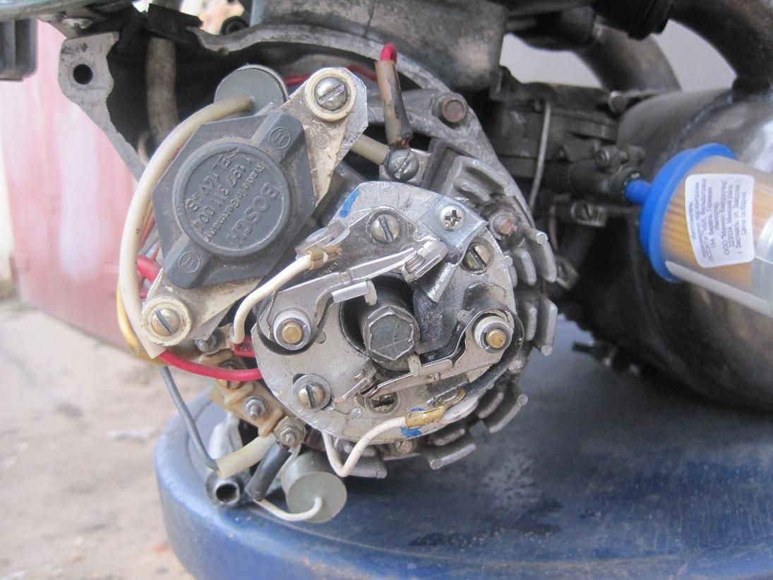

iseman а можно вопрос по трамблёру от ОКИ? как подключается чтоб работали две свечи, работает ли система опережения зажигания и куда тогда ставить штуцер для этой системы?
Тут подробно написано, лучше я не скажу уже:
http://denisgrom.narod.ru/
http://moto-planeta.ru/motoizh/elektrikaizh/656-podrobno-o-beskontaktnojj-sisteme-zazhiganija.html
Хотя настоятельно рекомендую купить набор для доработки у Коваленко, сэкономите массу времени на доработке Планеты.
Вот эти подробности-БАЯН ПРОВЕРЕНО НА СЕБЕ!!!
Пробовал ставить такую систему на Ю5.Будет "как нить "работать,пока не закроешь крышкой.Генератор оставил штатный.Получается "вальс магнитых полей" ,который не дает нормально работать ДХ.Вот поэтому Коваленко и поставляет без генератора.Оковсий трамблер решает эти проблемы.
Опережение на мотодвиглах постоянное.Один раз выставил и забыл.Стробоскоп тебе поможет.
Возникнет вопрос со стартером.....
