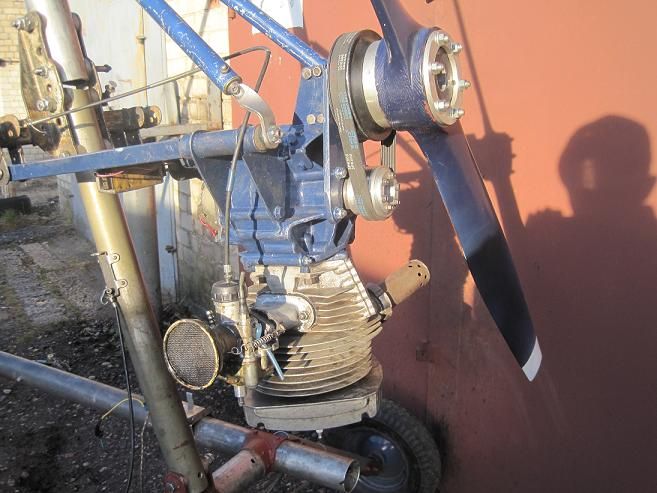

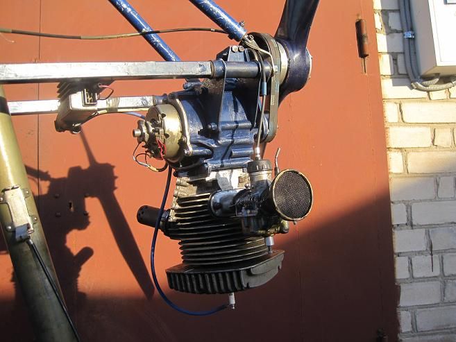

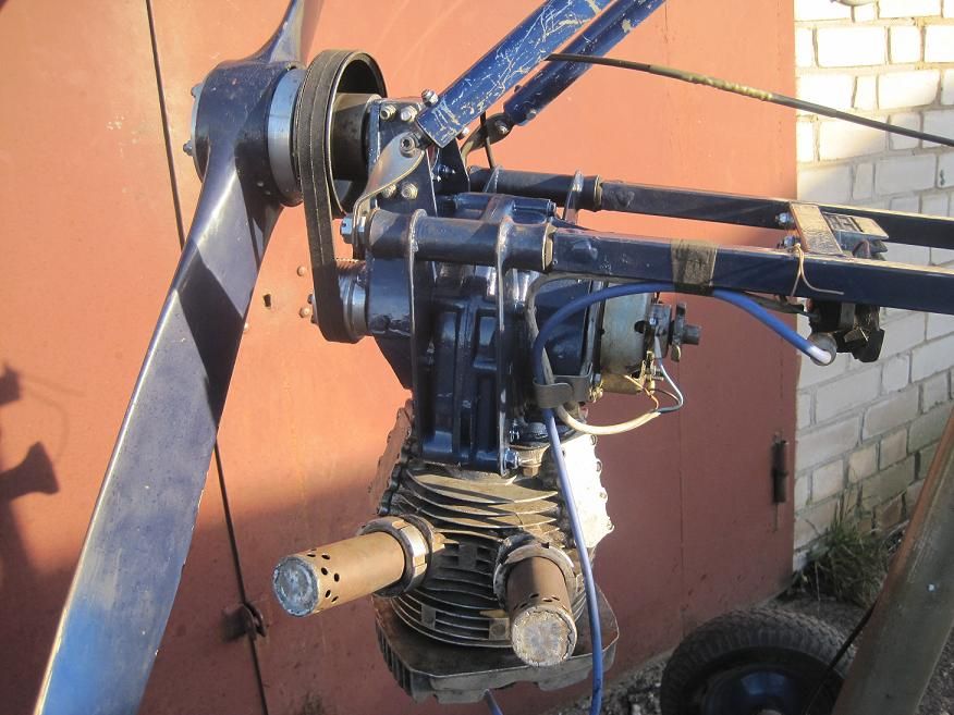

Всех с Рождеством и здравствуйте.Пробный запуск  планеты состоялся.
    59,5 КБ · Просмотры: 262
Статическая тяга составила 60 кг.(без глушителя).Вес двигателя 34 кг.
    88,2 КБ · Просмотры: 244
Добавлю по планете -из-за вибрации карбюратор не держит уровня,тяжело запускать за шкив диаметром 120мм.,из-за перевернутого положения часто заливает свечу,перед запуском приходилось прогревать двигатель паяльной лампой,ремни не буксуют но 6 ручьев явно мало+необходимо качественное изготовление шкивов.
