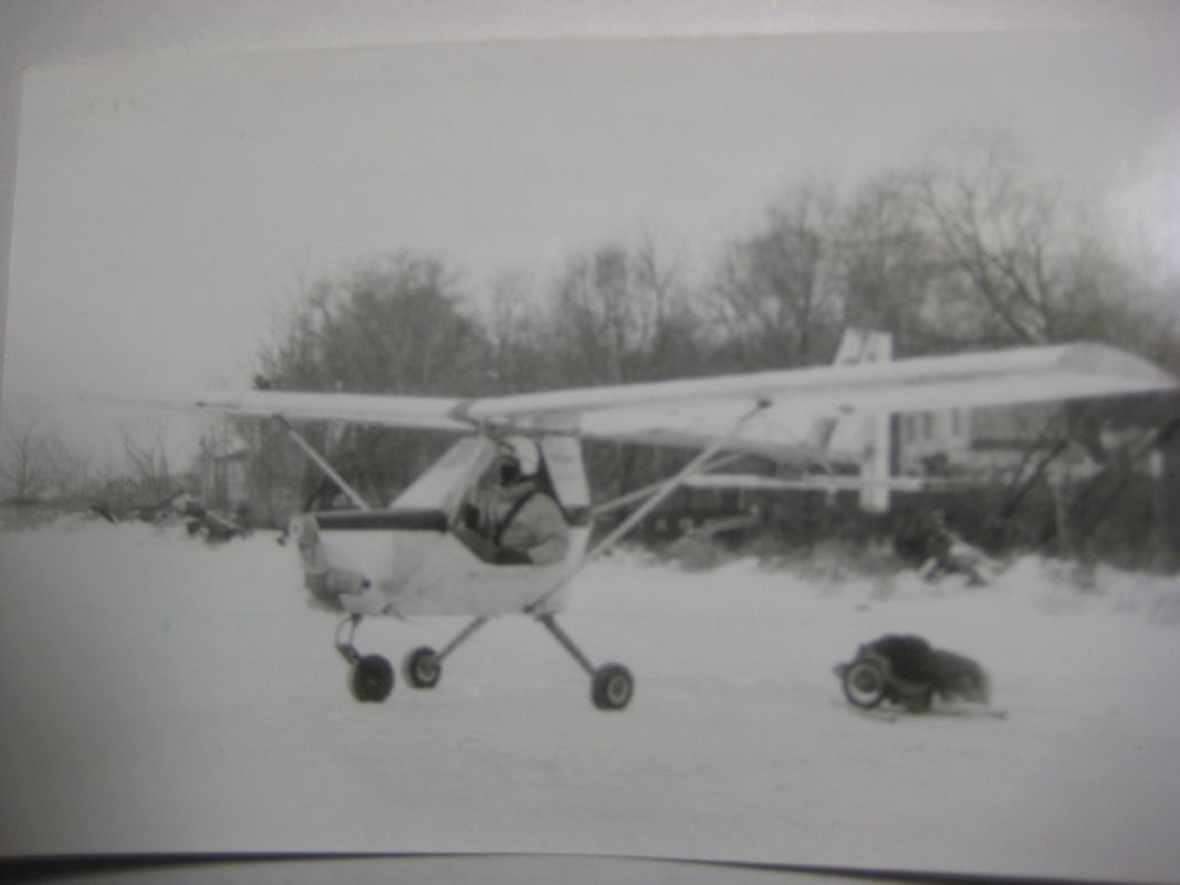

В виде поддержки надежды, чтоб не умирала 🙂, отрыл старую фотку, когда на своей самоделке летал на одном "горшке" - дефорсированном ИЖ-ПС с редуктором 2:1. Статтяга была примерно 60кгс (потери на обдув). Летал достаточно надежно, но скороподъемность была небольшой - 1 - 1,5м/с. Горшок вниз головой стоял, думаю поэтому бывало в полете свечу заливало, движок на несколько сек. сбоил периодически, но не всегда. Можно было подобрать топливный режим корректором, выведенным на рычажок в кабинку. Летом получше работал, но, зараза, как то подбогатил корректором топливо по зимней привычке - в отказ ушел на взлете.

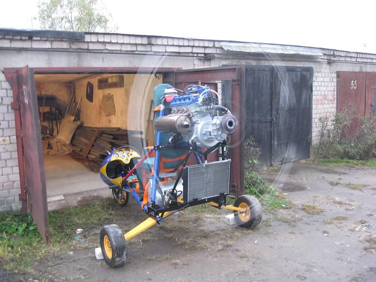

Doska21 - я почитал ветку - столько желания, усилий, стараний - а результат будет .... поверь не хочу расстраивать. Я отлетал три года на аппарате с двухтактным, двухцилиндровым двигателем "Шкода", который значительно лучше планетовского двигателя - но на таких мотодельтапланах далеко не улетишь, один треск, а толку мало. И что ж,  я поднапрягся и родил вот такой агрегат, что и тебе советую:  :~)

Да всё бы хорошо но я не хочу возить за спиной "бомбу" которая не дай бог сорвавшись со своего места начнёт нагружать спину пилота а чего ещё хуже пассажира. Да они надёжны эти автоконверсии, да и мощность у них супер но вес пока не для дельтиков  :IMHO. Для меня вся прелесть дельтаплана что можно залезть метров на 600 выключить мотор и попланировать хоть 5минут, ну хочу я лёгкий дельтик безо всяких наворотов. Двухтактный мотор тоже может довольно долго работать но правда есть свои нюансы. Да и думаю у тех у кого сейчас автоконверсии не отказались бы от 582 Ротакса.

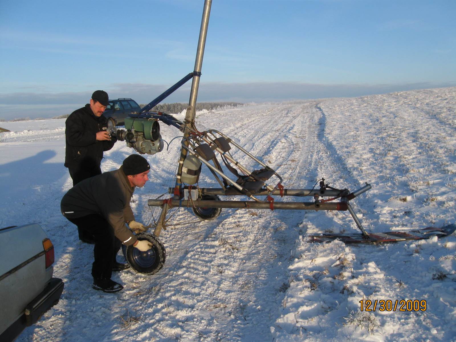

гарин, а Вы уже лыжи мазью намазали для зимних полётов?

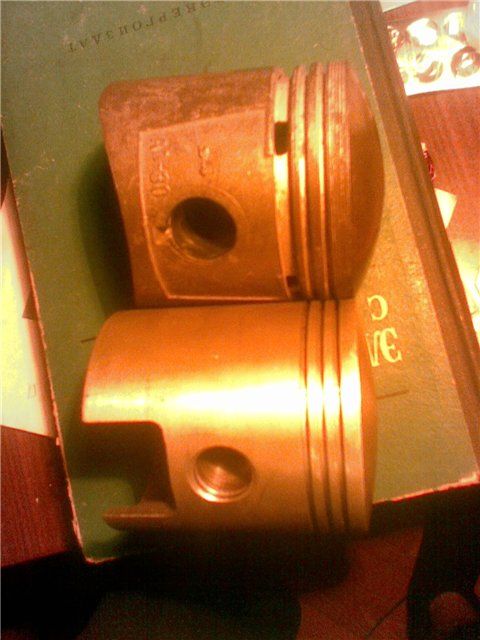

Стал интересоваться разными отечественными мотодвижками и их переделками. Встречалось упоминание по форсировке ПС, путем увеличения диаметра цилиндра. Обычно стаили от Чезета 500 с объемом 380 кубиков и диаметром 82. Но так же есть упоминание, что вставляли автомобильные АЗЛКовские поршня. Может кто в курсе, вообще применение четырехтактных поршней в двухтактной технике принципиально возможно ???
Поршни  от  ЧЗ на 82 мм  на  ПС  ставили.  Иногда  -  изготавливали  при  этом  новую  гильзу.  Иногда  растачивали  имеющуюся.  При  расточке гильзы  от  ПС -  стенки  гильзы  получались  очень  тонкие.  В  результате  в  ряде  случаев  гильза  коробилась  и  поршень  клинил -  при  большой  нагрузке.  Ресурс  получался  как  правило  маленький  -  если  гонять  серьёзно.  При  самодельной  гильзе  могло  работать  довольно  долго.
А  вот  про  поршни  от  Москвича  -  на  ПСе  -  это  мне  представляется  ерунда.  Там поршень  тяжолый  и  с  дырками  для  слива  масла  из  маслосъёмного  кольца...
