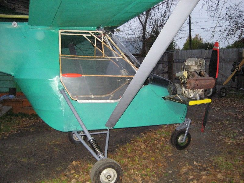

Когда в 2003г.на летающей авиетке сломался правый (из двух на пилоне) ИЖ - ПС, не смог достать новый коленвал и установил валявшийся в гараже мотор - "суперсборку". Картер и коленвал - половина мотопомпы, поршень - от пускача, цилиндр, видимо, от какого то старого Ижа. Работает на меньших оборотах, нежели "ИЖ - Спорт", любит богатую смесь, но более безотказен. Тянет немного, всего 32 кГс, зато вращение обратное, чем у "спорта". Вроде бы издевательство над аэродинамикой, но летает нормально, при различии тяг и оборотов. На фотке - правый "экземпляр".

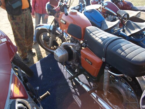

Теперь  про  оппозиты.  На  них  пробовали  летать.  Был  даже  мелкосерийный  Днепр  Авиа :
В  полный  размер :
http://img-fotki.yandex.ru/get/4102/kvadrat67.36/0_34a25_9b6137a2_orig
Тут  гдето  была  тема  про  дельталёты  с  таким  мотором.  Они  грелись  и  работали  плохо.  В  результате  вымерли  как  мамонты....

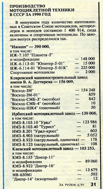

Были  ещё  эскортные  Днепры.  Их  мотор  ( объёмом  750  кубов  с  коленвалом  на  подшипниках  -  типа  ураловского )  был  похож  на  простые  Днепры  и  Уралы - примерно  как  мотор  от  лимузина  ЗИЛ  114  на  мотор  от  колхозного  грузовика  ЗИЛ 130.
Я  ремонтировал  такой  мотор  и  катался  на  эскортном  аппарате.
Мотор  неплохой.  Но  дело  портят  объёмы  выпуска :
Это  статистика  за  1  год.  14  экземпляров.  Всего  их  было  -  кажется  75.  Я  держал  в  рукх  2.   Музейная  цена  мотора  -  потенциально - выше  чем  подержанного  Ротакса  503  -  который  даст  лучшие  результаты  на  СЛА.

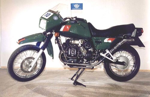

Теперь  про  опытные  оппозиты  80 х годов.....
Таких  опытных  моторов  -  было  штук  10.... :
На  днепре -

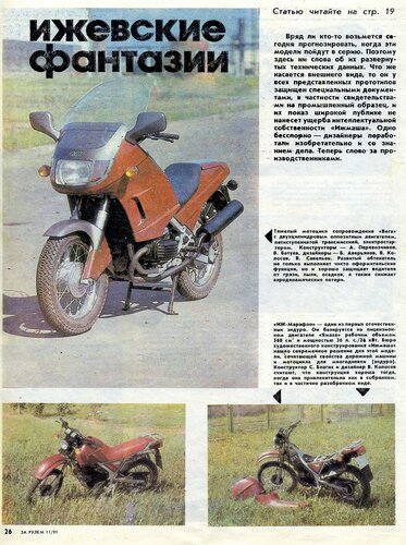

На  Иже -
http://img-fotki.yandex.ru/get/4105/kvadrat67.35/0_3458e_c380e7b1_orig
Продолжение  статьи :
http://img-fotki.yandex.ru/get/4006/kvadrat67.35/0_3458d_82e93063_orig
http://img-fotki.yandex.ru/get/4107/kvadrat67.35/0_3458c_9ec2a9f_orig

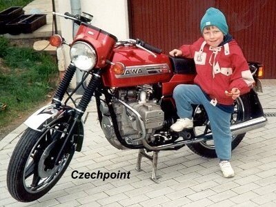

На  ЯВЕ  :
Я  таких  моторов  -  оппозитных  -  как  на  ИЖе  и  Днепре -  с  коробкой  под  мотором  -  в  маслянной  ванне  -  видел  2  -  оба  разукомплектованные....  В  музее.   Говорить  про  создание  чкгото  на  их  базе  -  это  как  строить  на  базе  лунохода  примерно.  Он  какбы  есть  -  но  его  фактически  -  нет.

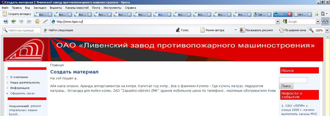

Завод  в  Ливнах  ничего  с  МП 800  -  похоже  уже  не  выпускает :
http://www.lzpm.ru/
Это точно. Они уже на всё забили.
Вчера смотрел, похоже у них сайт взломали, а им пофигу. Или всё же починят?

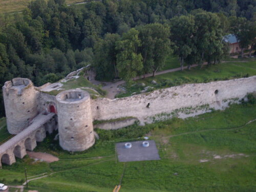

Практически  -  летали  в  этом  сезоне  по  маршруту  Гостилицы  -  Копорье.  Фотографировать  крепость с  воздуха.
http://fotki.yandex.ru/users/kvadrat67/album/74374/?p=0
Летели  минут  40  -  туда , минут  5  снимали  -  и  минут  40  обратно.  Запрвили  17  литров.  На  посадке  - зажглась  красная  лампочка  бензомера.  Зарулили  на  стоянку  -  проинспектировали  бак.  Осталось  примерно  чуть  больше  двух  литров.  Так  и  думали.   Так  выглядит  расход  Бурана  на  практике.  Пока  летали  -  аж  пятая  точка  затекла  на  сиденье  сидеть.  После  посадки  -  для  разминки  -  весело  играли  в  догонялки  вокруг  пепелаца 🙂  Решили  что  дальше/дольше  летать  можно  только  из  вредности.

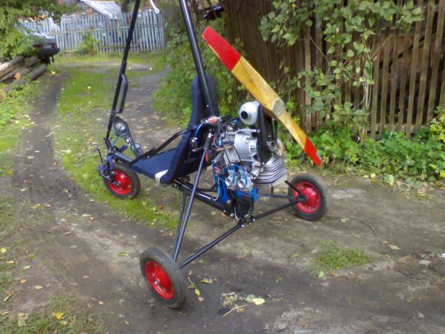

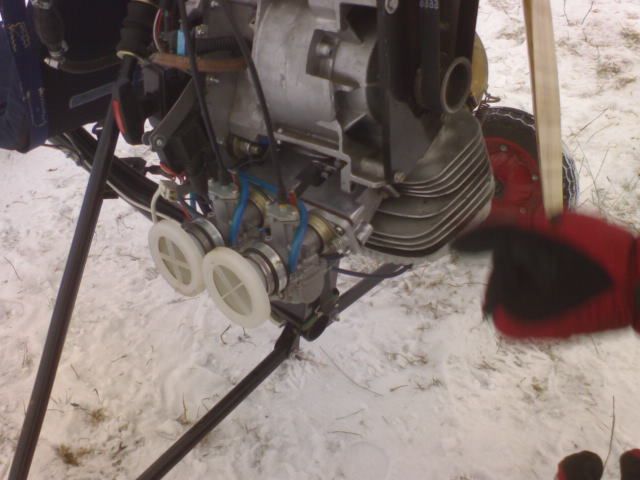

я поставил на свой двигатель ИЖ-Ю . лепестковые клапана и два карбюратора ,двигатель заработал устойчивее и без вибрации ,увеличилась приёмистость. ещё стало возможно  просверлить отверстие  в поршнях и мощность вырастет до 35 л.с.  😉                                                                                         Если кому интересно ,переходники под лепестковые клапана я заказывал у Ильмара ICQ#: 283-313-444 ,   ilmar-85(собака)mail.ru   ,он также отольёт из алюминия любую деталь по чертежу.

Александр не взвешивал мотор? И ещё наверное для авиаварианта ИЖ-Ю стоит упразднить маховик между цилиндрами? Классный агрегат, и не греется наверное
я взвешивал тележку с мотором = 60кг , двигатель около 30кг весит .

переходники под лепестковые клапана я заказывал у Ильмара ICQ#: 283-313-444 , ilmar-85@mail.ru ,он также отольёт из алюминия любую деталь по чертежу.

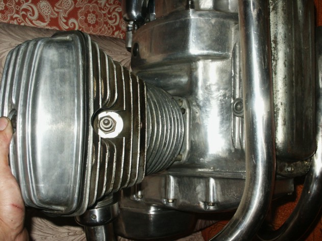

а что если взять головку цилиндра и пробить еше одно отверстия для свечи и поставить дублируюшие зажигание( еще одну систему зажигания )
Данный материал взят с сайта:http://oppozit.ru/article537.html-%D1%82%D1%83%D1%82
... или как увеличить мощность на повышенных оборотах.
Как то раз , пересматривая старые фотки, датированные годом так 56 обратил внимание на гоночный Бимер оппозит.
Внимание привлёк проводок, торчащий снизу под гошком. При детальном рассмотрении там оказалась вторая свеча! 8-{ Сначала идея показалась так себе. В последствии в какой то научно популярной программке разложили по винтикам гоночный Порш. И там продемонстрировали 3 (!) свечи на горшок!!!
Немцы никогда ничего просто так не делают. Вот я и решил попробовать.Технически врезать свечу - не вопрос. Два дня прикидок - и вот две новенькие BERU заняли исходную позицию под горшками. (смотрите фотку). Вопрос лишь в том как их правильно "запрячь". Родное зажигание по понятным причинам - отстой. Год экспериментов над тиристорными, транзисторными и прочими вариантами (в том числе и многоискровыми, когда за 6мс подавалось порядка 120 импульсов) принёс неслабый опыт в этом начинании.
О последнем варианте оговорюсь отдельно. Всем известен "провал" в работе обычного карбюратора при резком подъёме дроссельной заслонки. Так вот Это многоискровое зажигание практически нивелировало провал, сжигая даже критически бедную смесь. При установке на такую же настройку карбюраторов обычной катушки на пару свечей, двигло останавливалось практически не чихнув. Одна беда. Свечей, даже хороших, хватало на пяток километров. Электроды просто отгорали. Но тяга зверская. Приятель пошутил о вольфрамовых электродах на свечах. 🙂
Остановились на следующей конструкции. На родной трамблёр, после нехитрых переделок, установили два датчика холла от девятки. Две катушки от Оки и два коммутатора от девятки. Получилось два совершенно независимых канала искрообразования. По одному на горшок. Нужно только очень точно позиционировать датчики холла на трамблёре. Момент подачи импульса должен быть разнесён на 180 грд. Иначе будет здорово трясти.
Всё лето гоняли эту конструкцию. Результат - стабильный расход не больше 6 литров. (причём под зад давал безбожно!) На максимальных оборотах возросла тяга. Теперь на пятой разгонная динамика приятнее.
Запуск даже холодной тачки без проблем. Секундное касание кнопки - и вот приятное урчание двигателя.
Рекомендую. Не пожалеете. Проблему размещения катушек и коммутаторов попробуйте решить сами. Хорошо, чтобы вода не попадала и провода свечные были покороче.
PS. Совсем забыл добавить. Угол опережения пришлось выставлять чуть ли не в половину меньше, что говорит о более быстром сжигании смеси, т.к. поджёг происходит с двух точек. Этот факт и объясняет увеличение мощности на повышенных оборотах.
