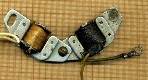

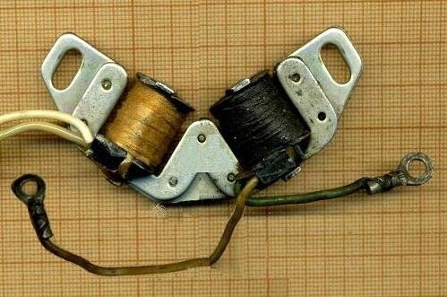

Мне кажется - что можно было сделать самодельный сердечник для сдвоенного датчика - один общий. Выпилить основание из стального листа - и ещё 2 пластины. Пластины и основание - можно склепать маленькими заклёпками из латунной проволоки ( так как точечную сварку - подходяшую для этого случая - скорее всего найти трудно ). Предварительно все железки - неплохо оцинковать ...   В журнале моделист - конструктор про цинкование писали. Кроме того - нужно под большой вырез сделать защитную железку ( экран ) . Вместо той проштамповки под датчиком - которую придётся отпилить.
Вот общий вид ( приблизительный ) - W - образного датчика :
( рисунок в фотошопе - немного неточный )
Угол между осевыми линиями катушек - равен 20 градусов.
Продолговатые крепёжно - регулировочные отверстия - должны быть параллельны между собой.
И возможно средняя часть - чуть больше выступающая - чем у меня получилось на картинке....
Работа - не слишком сложная - и полагаю - может быть - весьма эффективной в действии.  И  никакой  хитрой  электроники  не  требует.

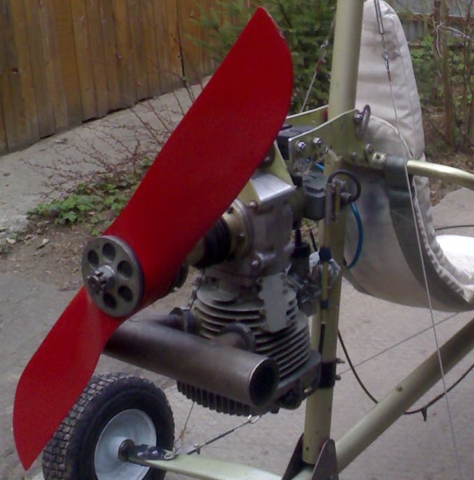

Точного веса "в граммах" даже у себя не нашел, точных весов не было. Вот нашел ИЖ-ПС с клиноременным редуктором в сборе - 33 кг. А вес Ижа, полагаю, около 23-25 кг в безредукторном исполнении.  На БеДе уж точно не пойдет, как и тяжелый автомобильный. Посмотрите, на каких аппаратах стоят Ижы: на малоскоростных мотопланерах, легких дельтах, на моем два стоят.    БеДе как красив, так и опасен, скоростной и требовательный к хорошей ВПП, при вынужденной посадке очень легко перевести его в категорию дров. На КРИ-КРИ эту проблему устранили установкой двух независимых моторов, при отказе одного полет продолжается.    Psih, все же посоветовал бы вам строить нормальной размерности самолет (L крыла не менее 7-8м).

Вес моей установки- двигатель+винт+2 амортизатора+ титановый глушитель=26кг Тяга 55кг

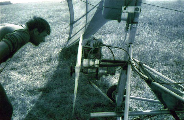

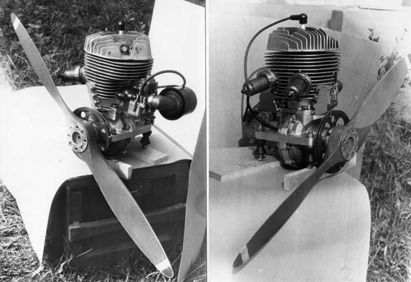

     Я с Ижами повозился. Чего я только не делал. Форсировке он практически не поддаётся. Сделал лепестковый клапан на вдохе, сбалансировал ПД-шный коленвал, сделал надёжную выхлопную систему и даже подобрал резонансную трубу на выдохе. Удалось раскрутить кажется до 5100 об/мин на максимуме. небольшой шестерёнчатый открытый редуктор и винт 1,2 метра. Всё это было сделано, испытано и наработало контрольное время. Только магнетто стояло тракторное, его хотелось бы поменять на современное. Есть резервы в облегчении, а так, надёжней движка нету. Во время работы глотает кусок поролона из воздушного фильтра, выплёвывает его из выхлопного окна и продолжает работать... Любое масло, любой бензин...
Короче - наш отечественный мотор. Но для самолёта мощности не достаточно, хотя мы на Коршунах начинали летать именно на них. Хорошая школа мастерства для планеристов... И теперь есть планы сделать такой движок в новом осмыслении. Ну и старых наработок осело штук 4. Один так и пашет на аэросанях. Вобщим, опыт обобщён и ждёт своего часа.
