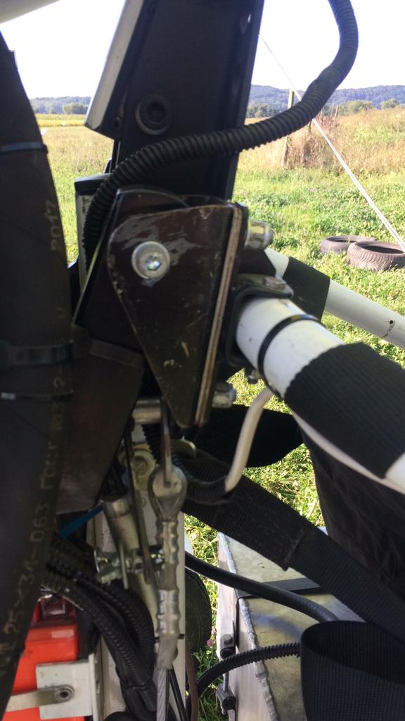

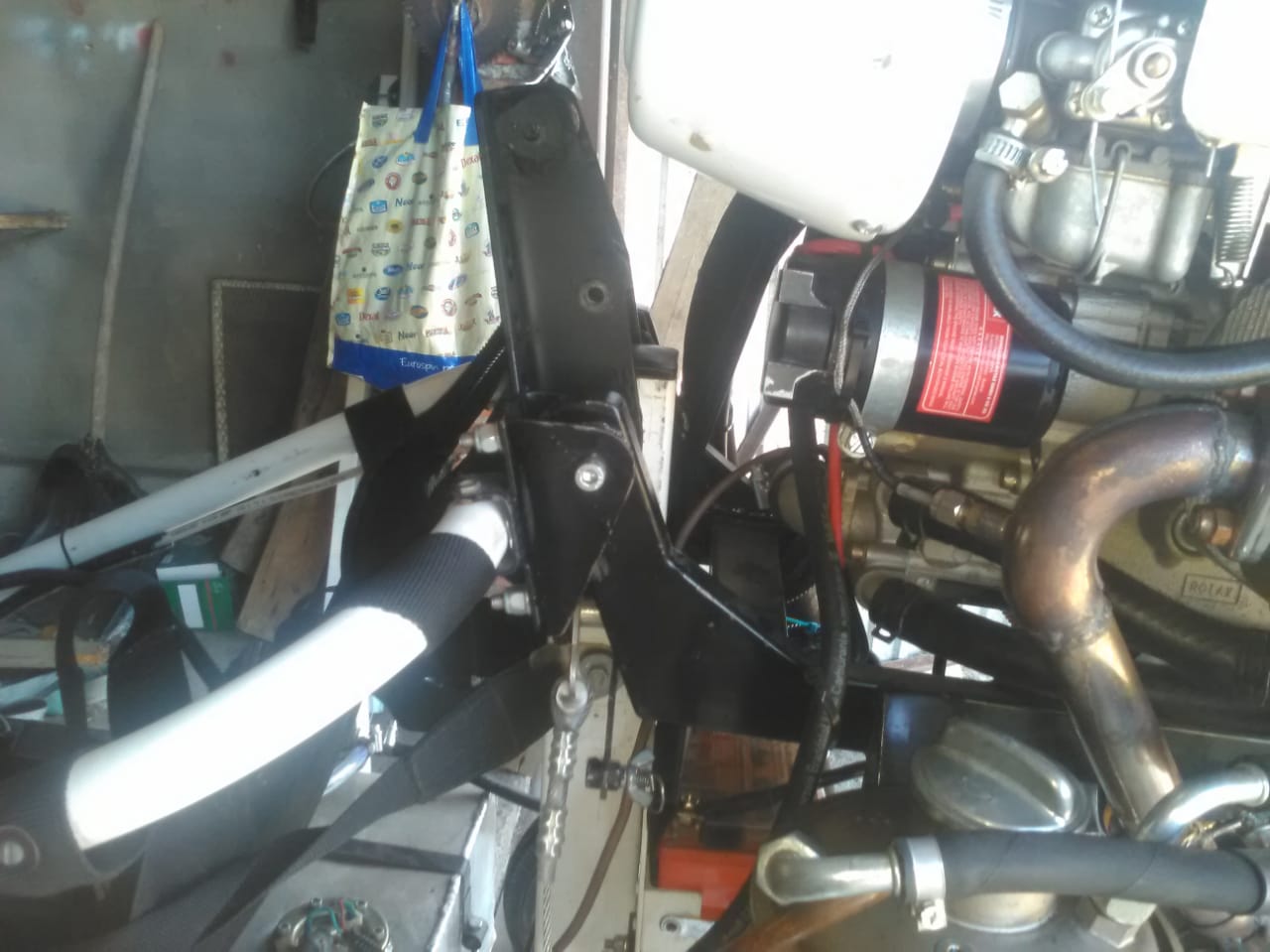

Парни, спасибо всем принявших участие в обсуждении данной проблемы. С аппаратом помирились и нашли общий язык. 🙂 Решать возникшую проблему изменением регулировок крыла изначально не хотел, т.к. крыло при полёте на холостых оборотах и среднем газу летало ровно и не капризничало. По телеге: активный разворот носа телеги в лево при даче МГ лмаксимального газа) вызывался пластинками, которые были установлены между моторамой и телюегой с Правой стороны. Поочерёдно перекладывая пластины с правой стороны на левую этот косяк удалось полностью победить. Сейчас при МГ телега только задирает нос, без выкручивания в лево. Таким образом направление моторамы к продольной оси телеги весьма критично. Так же оказалось, что имел место перекос пилона на нижнем узле крепления к моторамы. Отверстия под верхний болт нижнего узла пилона были разбиты в овал и пилон мог прокручивать я вдоль своей продольной оси. Похоже, этого люфта было достаточно, чтобы выворачивает крыло при активной даче МГ. Так, как гайки узла при установке пилона затягивались ключами до уср...ки, пилон, вроде стоял жёстко, но при взлёте с нервного поля с тяжёлым пассажиром, может быть от тряски, пилон немного прокрутился и аппарат начал летать криво. Люфт устранили наваркой новых усилительных шайб с отв. под болт. В общем, аппарат снова залетал адекватно. Винт трёхлопастный, диаметром 1720мм. Завтра проверю с тяжёлым пассажиром. Ещё раз, всем спасибо за участие и помощь! Всем мягких посадок и интересных полётов.

Хорошо, что у Вас получилось победить эту беду! Только просьба объясните пожалуйста, что Вы делали с пластинами. В Вашем описании ничего не понятно. Хотелось бы поподробнее и с фото!!! ...с зазорами и кривизной узлов всё понятно!!!

Завтра постараюсь сделать фото.
Это фото узлов крепления моторама. Вертикально, между кронштейном моторама и площадкой на рамке кресла стоят дистанционный пластины, меняющие угол установки моторамы относительно продольной оси телеги. Толщина пластин разная. Общая толщина пакета из пластин, порядка 4мм.

Моторама самодельная?
По какой причине ушли от заводской конструкции?
Вообще, как я понимаю, моторама специально сделана такой, чтобы была возможность регулировки углов наклона двигателя в горизонтальной плоскости. Вы не сфотографировали нижнее крепление, вероятно у Вас имеется возможность регулировки угла наклона двигателя и в вертикальной плоскости?
Штатная моторама на моём Аэросе не предусматривает таких регулировок.
Поперечный наклон работает, вероятно, как подвесной мотор на моторной лодке, что позволяет скомпенсировать разворот тележки относительно крыла реактивным и гироскопическим моментами.
