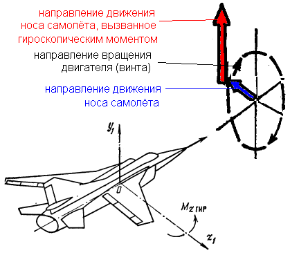

Людям утверждающим что гироскопический момент СУ дельталёта ничтожен я бы посоветовал взять в руки работающий электромотор с весом ротора даже раза в 4 меньшим чем вес вращающихся частей СУ и попробовать удержать его в руках меняя траекторию движения. Уверяю вас сделать этого скорое всего вы не сможете или сможете но применяя очень большое усилие.
Я проводил эксперименты с электромотором ротор которого весит не более полу килограмма, так вот даже этого веса достаточно что бы создавать существенные усилия на руку при изменении положения работающего электромотора.
Утверждения что вращающиеся части СУ вращаются в разные стороны и компенсируют Гир момент друг друга , думаю, то же не верное.
Во первых они находятся не на одной оси, во вторых , даже если бы и были соосны то не фак что это компенсировало бы момент.
И ещё. В пользу теории о гироскопическом моменте.
Как только я затяжелил винт (уменьшив тем самым обороты горизонтального полёта) затягивание в лево при левом крене практически прекратилось.
Почему? Ведь тяга (в крене) и соответственно реактивный момент не изменились.
Справка мотор 96 л.с. обороты горизонтального полёта были 3700-4200 (в зависимости от загрузки ) теперь 3000-3600.
Картинки.
И задачка для особо пытливых.
Взлётный вес самолёта Ту 22м3 порядка 100 тонн. Вес двух СУ НК-25 7 тонн, Вес ротора этого мотора вряд ли превышает 1 тонну, частота вращения роторов сопоставима с частотой вращения наших СУ (не на форсаже 5-7 тыс. об. мин.)
Так вот на сколько градусов надо повернуть РН что бы компенсировать разворот от вращения роторов (вес которых около 2% от взлётного).
Ответ 2-3 градуса. (видели РН на бекфаере? теперь посчитайте усилие создаваемое им на околозвуковых (и даже сверхзвуковых) скоростях при таком угле поворота.
Теперь сопоставим вес тушки с его гироскопами роторами и вес дельты.
500 кг. взлётный . Сколько у нас вращающиеся детали весят? вес будет даже больше 2% (10 кг.) Думаю что усилие создаваемое их вращением тоже приличное так как веса и обороты вполне себе сопоставимы.
И как после этого утверждать о несущественности гироскопического момента?

А Вам не кажется, что отклонение вбок носа никуда не летящей телеги при даче газа, и влияние ГМ на изменение траектории летящего аппарата - это две разные истории и две разные причины?
Если аэродинамические силы крыла не могут создать достойное сопротивление силам крутящего момента винта, то возникает "кирдык", левый или правый...отсюда ---- режимы которые не следует переходить и мощности которые не следует превышать...

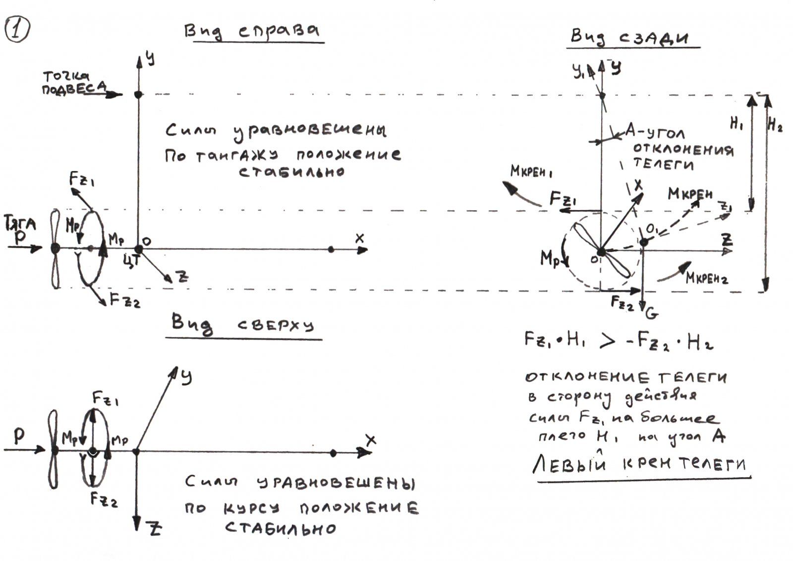

Вариант 1. (нейтральный)
Ось тяги направлена вдоль оси «Х» и перпендикулярно оси «Y» в плоскости YOX. Винт правый.
  • Сожалею
Reactions: ASI
На видах справа и сверху видно, что Мр не действует на телегу по тангажу и курсу.
На виде сзади Мр от винта воздействует на систему через равные, но разнонаправленные силы Fz1 и Fz2, приложенные к системе через разные плечи H1 и H2. Силы, в свою очередь, создают кренящий момент Мкрен, смещающий телегу под крылом в плоскости YOZ относительно точки подвеса в сторону силы, приложенной к большему плечу, создавая при этом левый крен телеги без воздействия на крыло:
Мкрен = Мкрен1 – Мкрен2 = Fz1* H1 - Fz2 * H2
При достижении определенного крена момент уравновешивается силой тяжести G и система по крену становится стабильной. Чем больше Мкрен и меньше вес телеги – тем больше ее крен. Этот процесс для Варианта 1 в своих опытах прекрасно показал Grig:

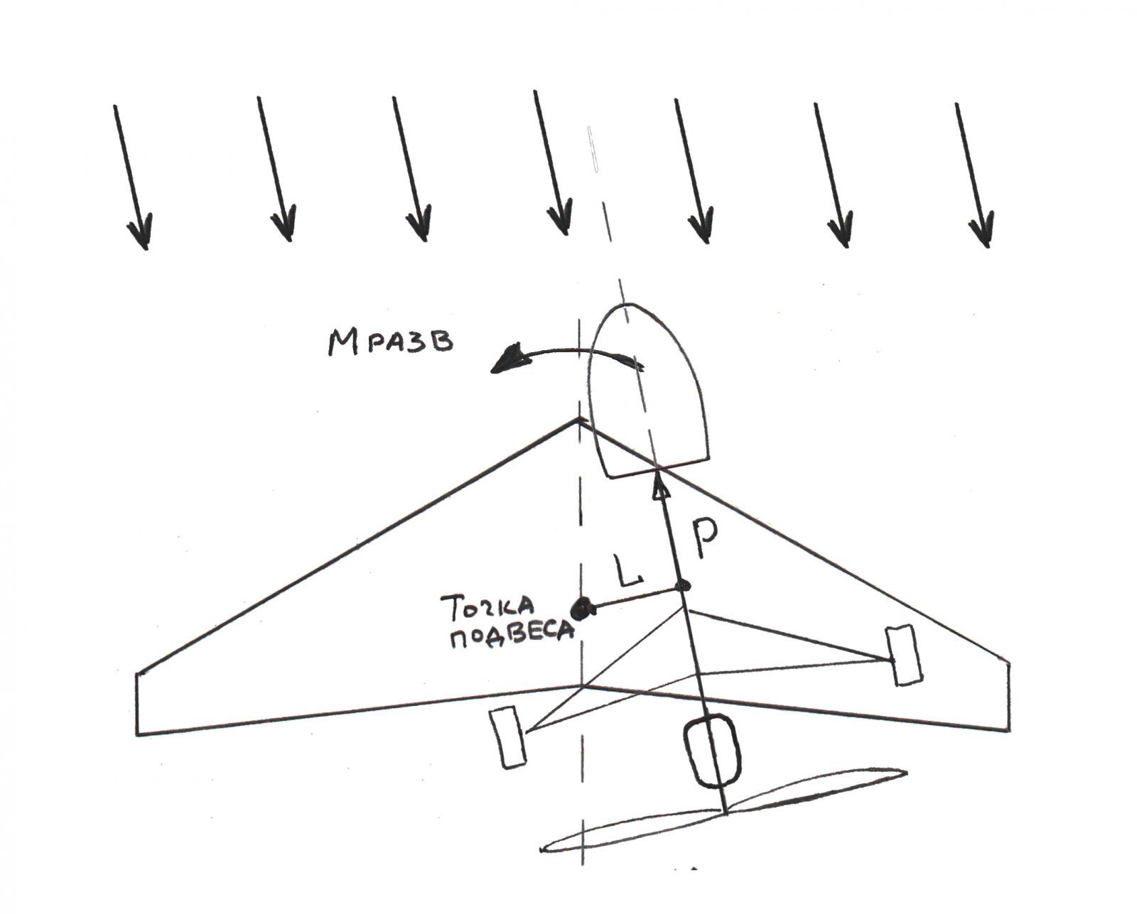

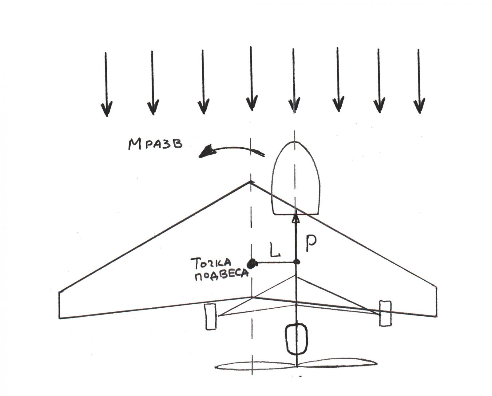

В полете кренение телеги под крылом вызывает асимметрию тяги. Как это влияет на полет, Grig также очень популярно объяснил. Еще раз показываю его схему с крылом, но с небольшими уточнениями:
Тяга винта Р через плечо L создает разворачивающий крыло момент по курсу влево относительно его ЦТ из-за жесткости узла подвеса в этой плоскости:
Мразв = Р* L
Тогда последовательность происходящих процессов, без учета влияния аэродинамических сил, видится следующая:
Крен телеги влево ---- Крыло еще без крена ---------Асимметрия тяги разворачивает аппарат влево--------
Возникает небольшое скольжение на правое полукрыло из-за некоординированного разворота---------
Подъемная сила левого полукрыла падает ---------Все крыло кренится влево и старается войти в левую нисходящую спираль.
Процесс повторяется уже в другой плоскости с усилением тенденций из-за действия силы тяжести G.

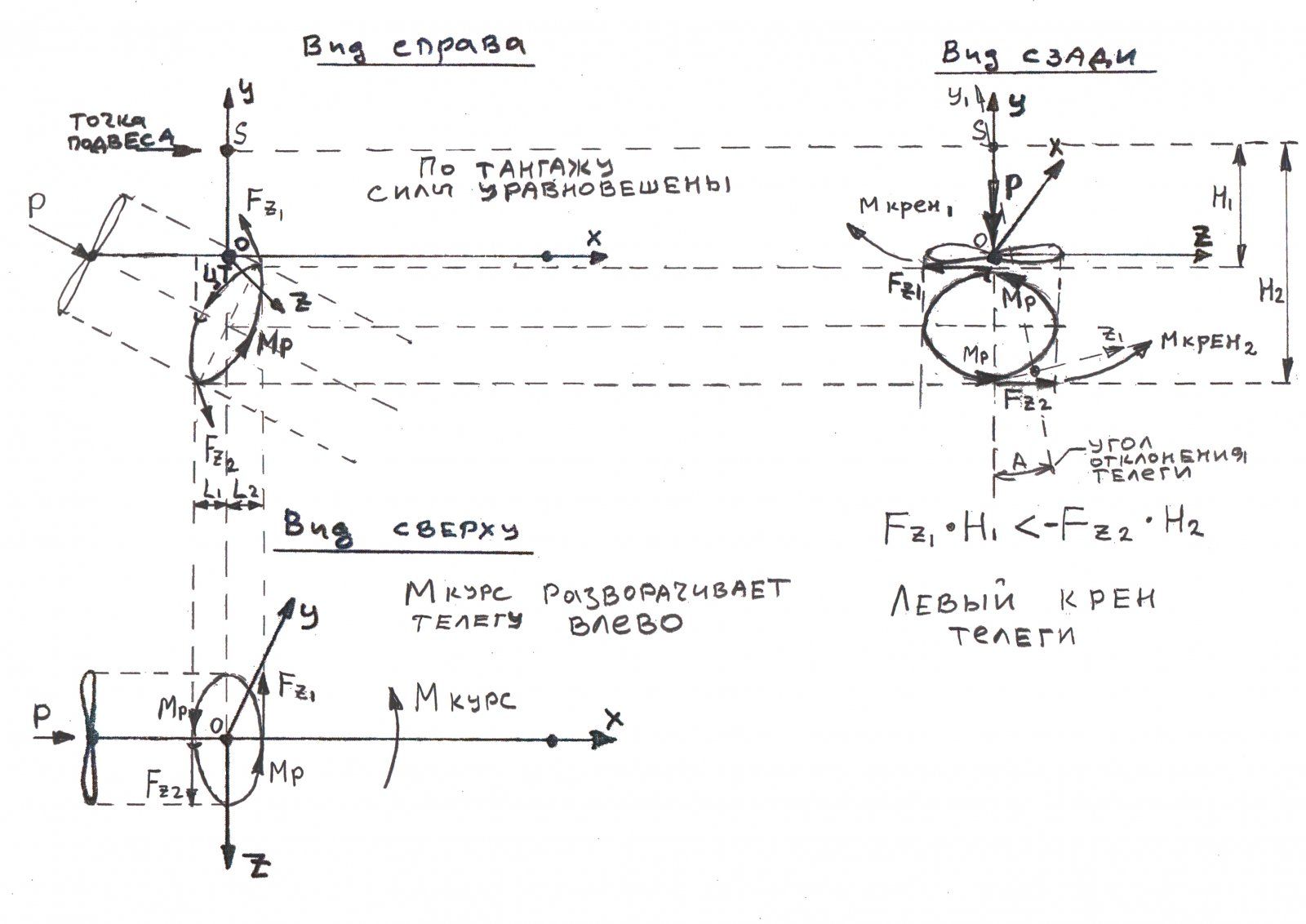

Рассмотрим Вариант 2
Вектор тяги находится в плоскости «YOХ» и направлен под углом вверх относительно оси «Х». Винт правый.
Построив схему сил и моментов можно увидеть на виде сбоку, что силы Fz1 и Fz2, создаваемые Мр, уже дают проекции на ось «Х» сзади и впереди относительно ЦТ по ходу движения. На виде сверху можно видеть противоположность направлений действия этих сил относительно оси Z через соответствующие плечи L1 и L2. В результате создается разворачивающий по курсу момент Мкурс, закручивающий нос телеги вправо.
Мкурс = Fz1 * L1 + Fz2 * L2
Для упрощения понимания вопроса можно представить следующую модель:
Исходное положение оси винта – параллельно оси Х как в Варианте 1 . Включаем мотор. Реактивный момент от правого винта начинает закручивать телегу в левый крен. Постепенно начинаем поворачивать вектор тяги вверх (не фюзеляж, только винт). Когда плоскость винта станет горизонтально, получится «вертолет». Тогда левый крен пропадает, а реактивный момент начинает крутить уже вокруг оси Y догадайтесь в какую сторону. Правильно, вправо. Что и требовалось доказать. Но если у вертолета для компенсации Мр есть рулевой винт, то на классической несимметричной одновинтовой схеме дельталета эту проблему приходится решать кренением телеги под крылом, имеющим хорошую путевую устойчивость в связке через жесткий по курсу узел подвеса.
На виде сзади происходит процесс, аналогичный Варианту 1, но из-за наклона вектора тяги, уменьшается разница плеч H1 и H2 приложения сил Fz1 и Fz2. В результате момент кренящий Мкрен по значению становится тем меньше, чем больше отклоняется вверх вектор тяги Р, а значит будет меньше кренение телеги и асимметрия тяги.
Прослеживаемую зависимость можно описать формулой:
Мр = Мкрен + Мкурс = const
Это значит, что при постепенном наклоне вверх вектора тяги Р до вертикали (вертолет), будет идти взаимозависимое нарастание Мкурс до своего максимального значения, при одновременном уменьшении Мкрен вплоть до нуля.
Вывод: при постоянстве Мр, на взаимозависимое изменение его составляющих будет влиять только величина угла наклона вектора тяги P, независимо от высоты точки приложения на оси Y.

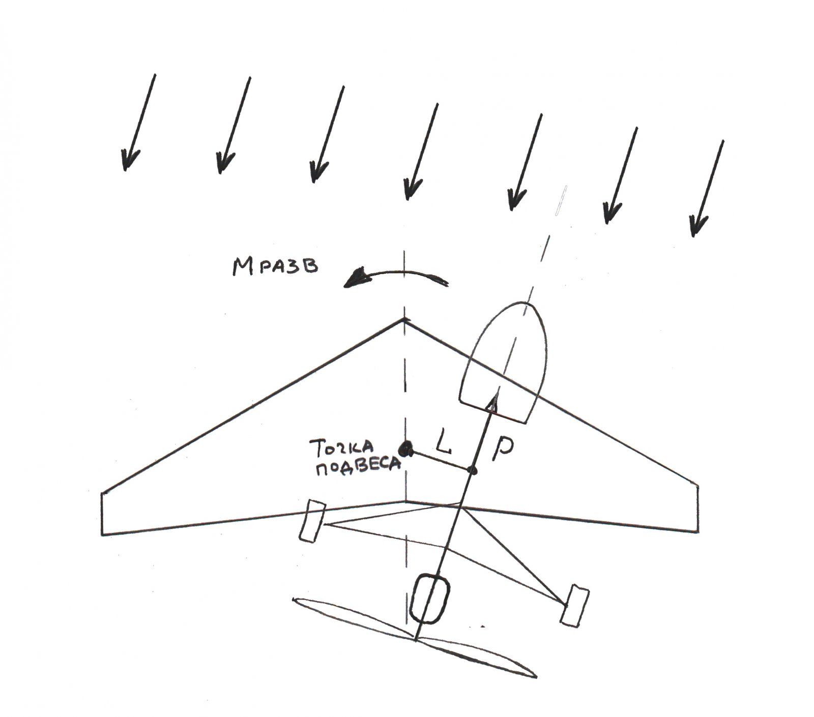

При взаимодействии с крылом процесс можно показать на следующем рисунке от Grigа:
Разворот телеги вправо от Мр и стремление к развороту крыла влево из-за несимметричности обтекания потоком вызывают их рассогласование по курсу из-за недостаточной жесткости узла подвеса. В этом случае движение дельталета в целом можно описать как и в Варианте 1 на РИСУНКЕ 2. Но все будет происходить более интенсивно из-за дополнительного углового смещения вектора тяги относительно продольной оси крыла, вызывающего большее скольжение вправо.

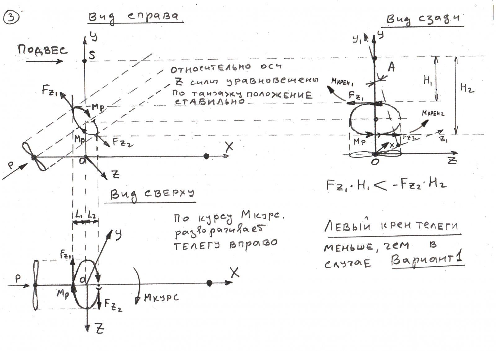

Обычно наклон вектора тяги направлен вверх, но возможен и Вариант 3:
Вектор тяги находится в плоскости «YOХ» и направлен под углом вниз относительно оси «Х». Винт правый.
Как пример можно привести случай, когда вектор тяги направлен вдоль строительной оси телеги, но у самой телеги предельно передняя центровка, т.е. при вывешивании её в снаряженном состоянии ее нос оказывается ниже.
Из схемы видно, что при отклоненном вниз векторе тяги в плоскости YOX моменты отсутствуют, а проекции сил, приложенных к оси Х на виде сверху, в отличие от Варианта 2, меняют свои знаки на противоположные. Следовательно момент Мкурс тоже будет менять свой знак на противоположный, а это значит, что телега по курсу в этом случае будет разворачиваться влево.
На виде сзади точка приложения сил хоть и расположена ниже Ц.Т., но сами силы своего направления не меняют и кренение телеги будет также левым, как и в предыдущих вариантах.
В этом случае движение аппарата можно описать следующим образом:
При большой тяге, мощный Мр через свои составляющие стремится развернуть телегу влево и накренить ее также влево. Но в процесс начинает вмешиваться крыло и тогда движение дельталета в целом можно описать следующим образом:
Разворот телеги влево------- Крен телеги под крылом влево------- Крыло еще без крена--------- Асимметрия тяги разворачивает крыло влево -------Скольжение на левое полукрыло
Обтекание правого полукрыла ухудшается и появляется правый крен крыла запас управления резко уменьшается.
