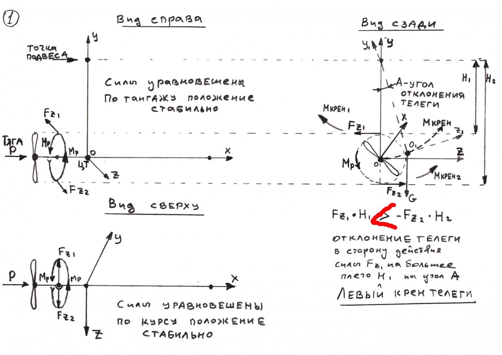

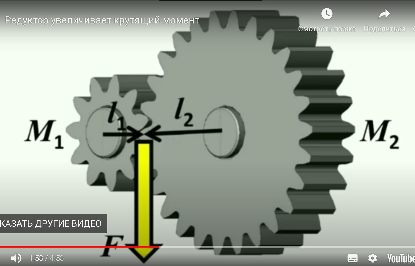

Не только. Всё это зависит и от веса телеги. Играет роль момент от винта. Наличие редуктора увеличивает момент от двигателя в z раз (передаточное число редуктора).
По большому счету это так. При неизменной подводимой силе F=M / L. Тогда: M1 / M2 = L1 /L2
Но в данном случае мы имеем дело с потребным Мкр для вращения винта в конкретный момент времени. При этом, какой бы мы редуктор не ставили, это будет влиять только на обратную связь от винта к двигателю, т.е. на Мкр. двигателя, потребный для вращения винта в тот же момент времени. Просто, зная редукцию, мы можем вычислить числовые значения потребных крутящих моментов двигателя в данный момент времени, а значит и необходимую для их создания мощность. Редукцией мы облегчаем работу двигателя, а не винта. Вес телеги также влияет на потребный Мкр винта для удержания ее в воздухе и, соответственно, через обратную связь на потребный Мкр. двигателя.
Никак нет. На Вашем рисунке силы Fz1 и Fz2 являются парой сил момента, созданного винтом. Именно этот момент и порождает ответный реактивный момент, запускающий тот заветный "волшебный пинок".
Сила, обычно, "подводится" в случае когда есть линейно направленное действие. В редукторе имеет место преобразование момента. Силы здесь рассматриваются в основном при рассчётах на прочность ( зубьев шестерен, подшипников, прогибы валов...)
Выражение: F= M / L - это математическое соотношение величин, если угодно, "жонглирование цифрами" ( символами ).
Эту картинку из видео, на мой взгляд, Вы не удачно распространили на схему нагружения дельталёта. От сюда и ошибочный вывод по физике возникновения отклонения тележки реактивным моментом. Хотя, итог Ваших рассуждений и верный...
А вот, для момента, выражение "подводится" вполне уместно.
В чем спор? Мр от винта крутит двигатель, тот в свою очередь через опоры (реакция опор - кстати тут не при чем) мотораму и далее всю телегу через свою производную, которую я обозвал Мкрен. через плечо H относительно точки подвеса. Если не так, нарисуйте как правильно. Кстати, есть повод проверить угол установки Вашего мотора и дать нам соответствующие рекомендации. Может повторим.
Не в этом суть, ушли от темы. То, что до винта, не важно. Важно, что на винте.
Представим себе, что двигатель крутит лебёдку. Попробуйте применить свой ход мысли к лебёдке. Момент двигателя мал, а момент лебёдки велик. Лебёдка может поднять или сдвинуть большой груз, а двигатель сам по себе не может.
Так и в нашем случае "лебёдка" через пропеллер отклоняет телегу значительно. Тот же мотор без "лебёдки" отклонит телегу на меньший угол.
Не могу представить, нарисуйте.

Я устал. Вы в курсе, что редуктор, увеличивая силу - уменьшает обороты. Так можно будет и кирпичи на стройке винтом поднимать. И где здесь телега? Она что, стоит на месте, а мотор крутится на ней крутящим моментом?
Извините, вынужден поправиться. Ошибся со знаком. Имеется ввиду абсолютная величина. Знак показывает обратное направление силы.

Значит, нужно отдохнуть. Вы понимаете, для чего я настаиваю, что редуктор повышает крутящий, а значит и реактивный момент? Ждать ответа не буду, скажу сразу правду матку в глаза. Этот момент отклоняет телегу в сторону. И чем больше момент, тем дальше отклоняется телега. Если редуктор понижает обороты в 2,5 раза, значит отклонение телеги будет в 2,5 раза больше, чем без редуктора. Если Вам не понятно, для чего мы следим за отклонением телеги в сторону, спросите.
