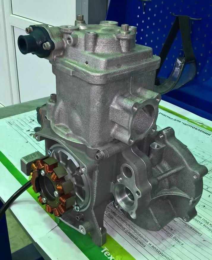

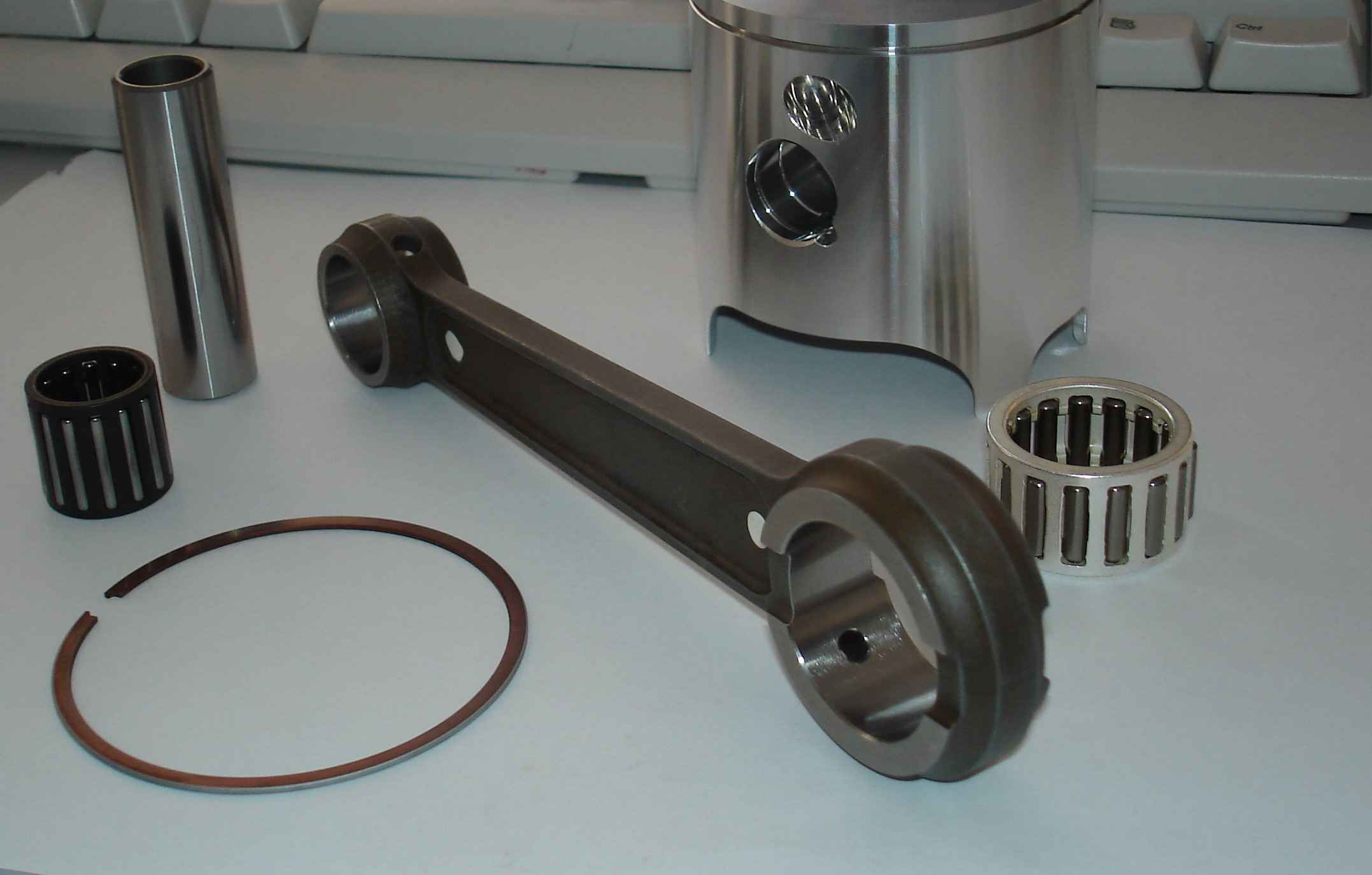

Вот, на картинках снизу, наземная конверсия авиамотора.
Вернее компонентов авиамотора, в гоночное назначение.
(авторская работа, не связанная с основным профилем работы)
Имеем КШМ двигателя (конструктив), предназначенного летать.
Отработавшего достаточно много времени в прототипах на стендовых испытаниях.
Ресурсные и прочностные качества, изначально просчитываемые, уже впоследствии проверенные на горячих испытаниях.
Прочностные дела, считались исходя опять таки, из расчетных индикаторных показателей двигателя.
Ну и далее, по, уже давно известным методикам.
Никто не изготавливал сначала "железа" и потом, гоняя его в составе мотора, ожидая «рванет» всё это или не «рванет».
На те же игольчатые подшипники, от производителя имеется вполне внятные технические характеристики, которые закладываются в расчеты.
Производитель не указывает, что они слепили куй знает что и это надо обязательно крутнуть.

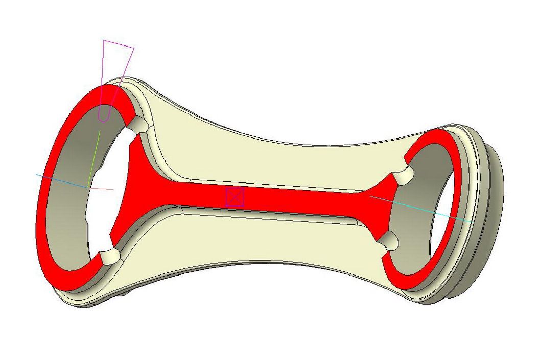

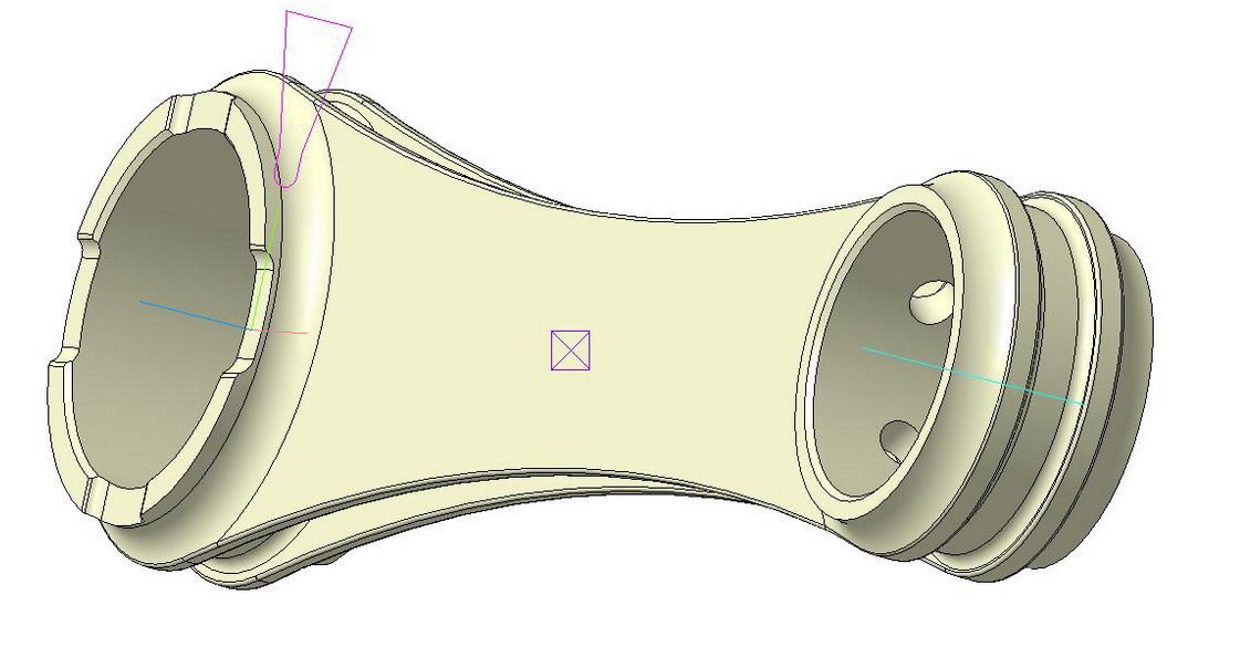

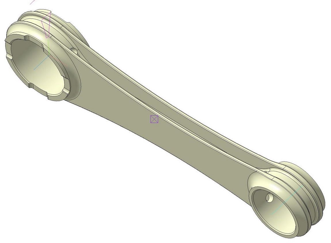

По исходному железу, имеющему внятные механические свойства материалов, нагрузки, режимы нагружения кинематики (работу двигателя), при:
- предельной частоте вращения КВ 6900 об/мин
- понятные индикаторные нагрузки
…был сделан анализ возможности работы двигателя на:
- частотах вращения КВ 12500 об/мин.
- индикаторных показателях Рi = 1.
Вывод был неутешительным – не годится.
Причина – инерционные нагрузки превосходят индикаторные очень существенно.
Режимы нагружения поменялись.
Проектировать и считать необходимо заново.
В итоге, в три приема был перерисован кривошип, шатун, палец верхней головки шатуна и собственно сам поршень.
Поршень, необходимо было сохранить с минимальным весом, при его максимально возможной конструктивной прочности (силовом каркасе).
В итоге появилось вот такое, вернее показана лишь одна деталь для сравнения.
(ред. 10.07.18. забыл упомянуть, массу нового шатуна удалось сохранить, удержался на 155 гр)
    60,8 КБ · Просмотры: 293
    61,3 КБ · Просмотры: 282
    66,4 КБ · Просмотры: 310

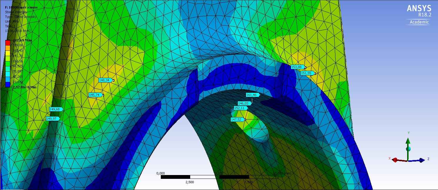

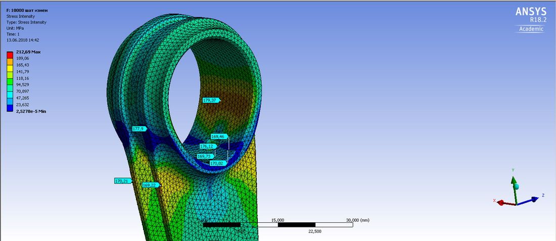

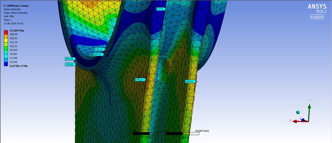

Ну и немного из моделирования.
Зарекался уже писать в этой .... теме, и популяризировать её.
По вполне понятным причинам...
    75,1 КБ · Просмотры: 284
    85,9 КБ · Просмотры: 276
    126,3 КБ · Просмотры: 291

Ладно - не хочу о грустном - H -образный шатун в ансусе выглядит красиво.

У вас задача стояла заставить двигатель крутиться почти в 2 раза быстрее. Тут и без расчетов понятно , что шатун будет рвать..
Когда двигатель работает на штатных оборотах с поршневой штатной массы -зачем что-то менять.
P.S. Есть ли фото шатуна в метале? Выдержал ли?
Нормальный шатун. На моторке ЧТЗ на 92-93й ТД сам подобные прицепные фрезеровал недавно. "Вот этими руками!" ;D

Насчет Н-шатунов. Сомнительно. Выдерживает ли нагрузки на сжатие? И главное нет ребер жесткости - колебания в поперечних направлениях разве не возникают?
