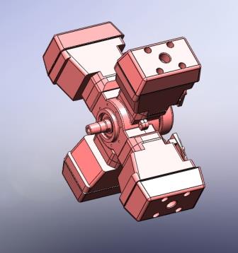

leonid номер 23 на гексе гораздо достовернее результаты. Тем более в воркбенче пару кнопок тыкнуть.
Не тратьте время, он не знает зачем нужны гексагональные элементы.
Судя по картинкам с мелко напиленными на одинаковыми КЭ:
- была тупо приложена осевая сила с контактами без трения
- не был сделан transient structural анализ (нет бы асимметрии напряжений)
- неправильно заданы контакты с игольчатым подшипником
- вряд ли он знает как делается усталостный анализ и суммируется матрица повреждений...
Хотя может быть лучше так, чем никак, можно заметить грубые ошибки.
А можно увидеть фото поломанного шатуна в разрушении которого видно влияние сил трения? Сдается мне что все это уйдет в погрешность...
Ещё один иксперд. В Ансисе так называется тип граничных условий - контакт frictionless. Дело не в учёте сил трения, а в том что задача на контактные напряжения здесь не решена от слова совсем.
Еще раз- как иксперт иксперту- а это надо? В данном конкретном случае что это дает? С каким видом повреждений шатунов боремся учетом контактных условий? Какое условие ты ставишь выполняя расчет шатуна с учетом геометрии последней мышиной норки? Расскажи...
Все известные мне случаи выхода из строя шатунов- все форсмажорные- по причинам не до конца понятным и разным. Это говорит о том что пытаться учесть все факторы- не реально. Что нибудь да вылезет.
Проектирование таких узлов- это процесс накопления и обработки статистики. Нарисовал узел. Обсчитал, заархивировал. Сделал-сломал-сравнил с моделью- доработал методику. Учел в дальнейшем.
А на одной модели- расчеты до седьмого знака- не в коня.
Валера покажи на своих примерах как учет этих второстепенных сил в расчетах такого узла помог (что..)
Занимаюсь контрактными расчётами усталостного разрушения с 1995 для разных фирм в разных странах и с очень разным бюджетом. Мне регулярно шлют результаты сколько циклов отработала изменённая конструкция. В усталости нет мелочей и в неправильных конструкциях трещина начинает расти в одном и том же месте. В лабораторных условиях на испытательных машинах количество циклов до разрушения совпадает достаточно точно.
В практике могут конечно вылезти непредусмотренные нагрузки и просмотренные производственные дефекты (при ЧПУ обработке такие дефекты практически исключены). Кроме фрезерования мы занимались ЧПУ нагартовкой рукояток спортивных луков для олимпийской сборной. Результат выше всяких ожиданий.
    16 КБ · Просмотры: 275
