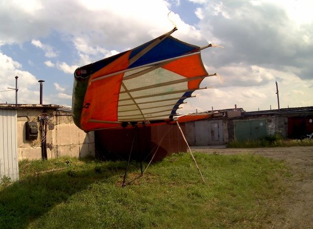

Погода не позволяет пока провести подлеты с передвинутым назад кубиком, вот фото крыла

Погоды пока нет, грозовые явления, собрал и сфотал крыло, кубик переместил на 2см на зад
