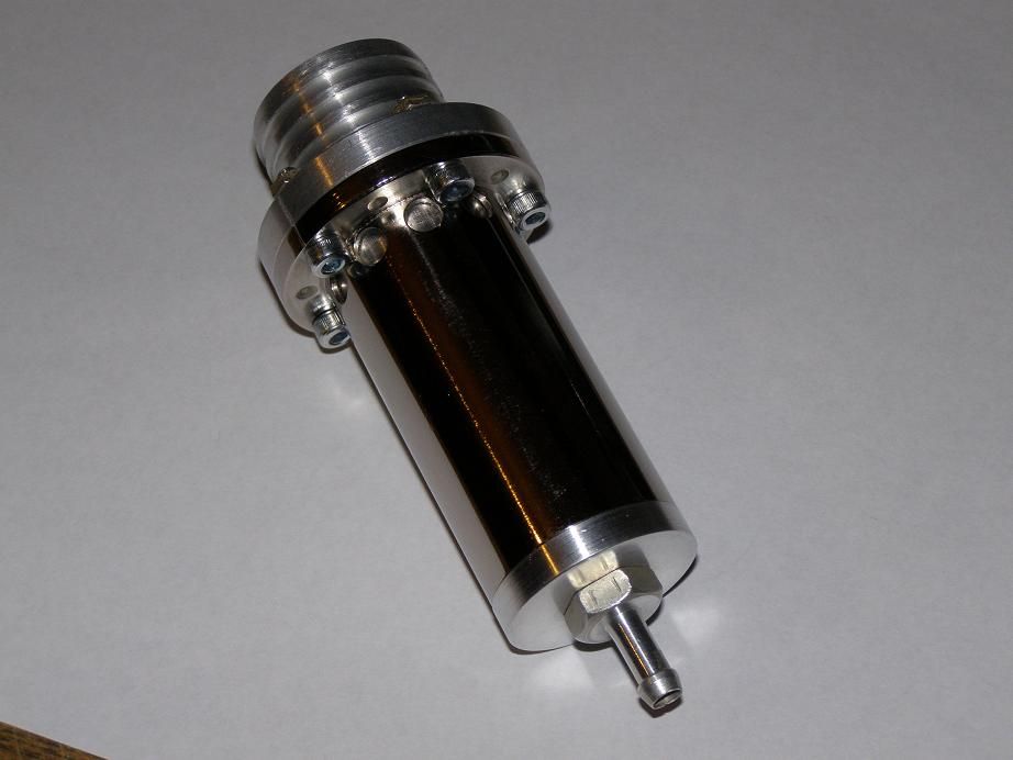

p.s. А вот блоуофф из подручных материалов
    43,6 КБ · Просмотры: 207

Вот я тёмный ;D ;D ;D  :STUPID История из жизни- при настройке трубомотора соскочила трубка соединяющая блоуофф и впускной тракт между дросселем и самим движком. Сбрасывать он давление перестал совсем и при перегазовке воздух вылетал через воздушный фильтр тормозя ротор турбины. Hitek я  дико извиняюсь, но вы такой же спец по наддуву как я испанский летчик :craZy Не несите глупости в массы. Посмотрите конструкцию блоуоффа в разрезе...там стоит пружина и нормальное положение его закрытое. Работа его состоит в сбросе избытка давления при резком сбросе газа...какое "всегда открыт"? Он всегда закрыт!!!!  :IMHO
    126,2 КБ · Просмотры: 200
байпасс, блоуофф ВСЕГДА закрыт.
И открывается ТОЛЬКО когда пред дросселем (в рессивере, кулере) давление, за дросселем разрежение.
Чтобы он не открываося вакуумом на хх стоит пружина.
При правильной настройке жосткости этой пружины клапан открывается при разнице давлений более 1 бар (-0,7 во впуске, 0,2-0,3 в рессивере).

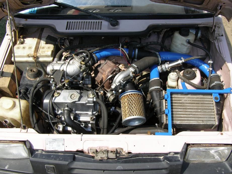

А вы упертый ;D Это ваша турбированная Ока с самодельным постоянно на холостом ходу "открытым" блоуоффом работает?

А вы упертыйЭто ваша турбированная Ока с самодельным постоянно на холостом ходу "открытым" блоуоффом работает?
Еще как!
    125,3 КБ · Просмотры: 208

Вы мне скажите у вас на ХХ воздух в двигатель поступает через блоуофф, т.к. он открыт?
Тумблер, да, перепутал в пылу полемики.
да, затем через РХХ перетекает в рессивер... АЖ целых 5 кг в час
Прэлестно, прэлестно ;D Так зачем вам тогда воздушный фильтр на входе в турбину? Выбросите его, всё равно кака в виде пыли вместе с этими 5 кг в час напрямую идет минуя воздухан 😉
Если мы говорим про Оку.
