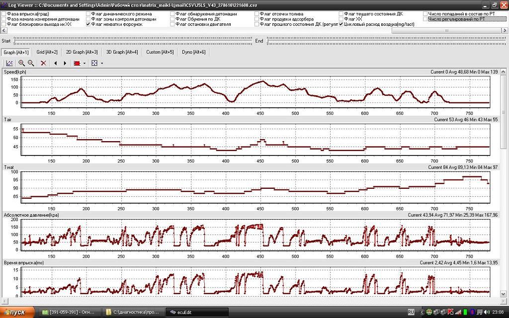

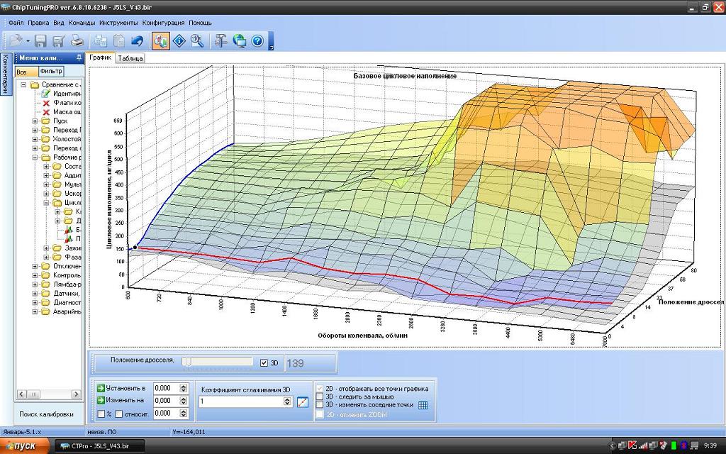

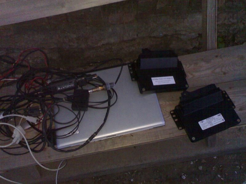

Продолжим по теме. Сляпать турбомотор полдела, дальше начинается самое интересное... Минимальный джентельменский набор  🙂
