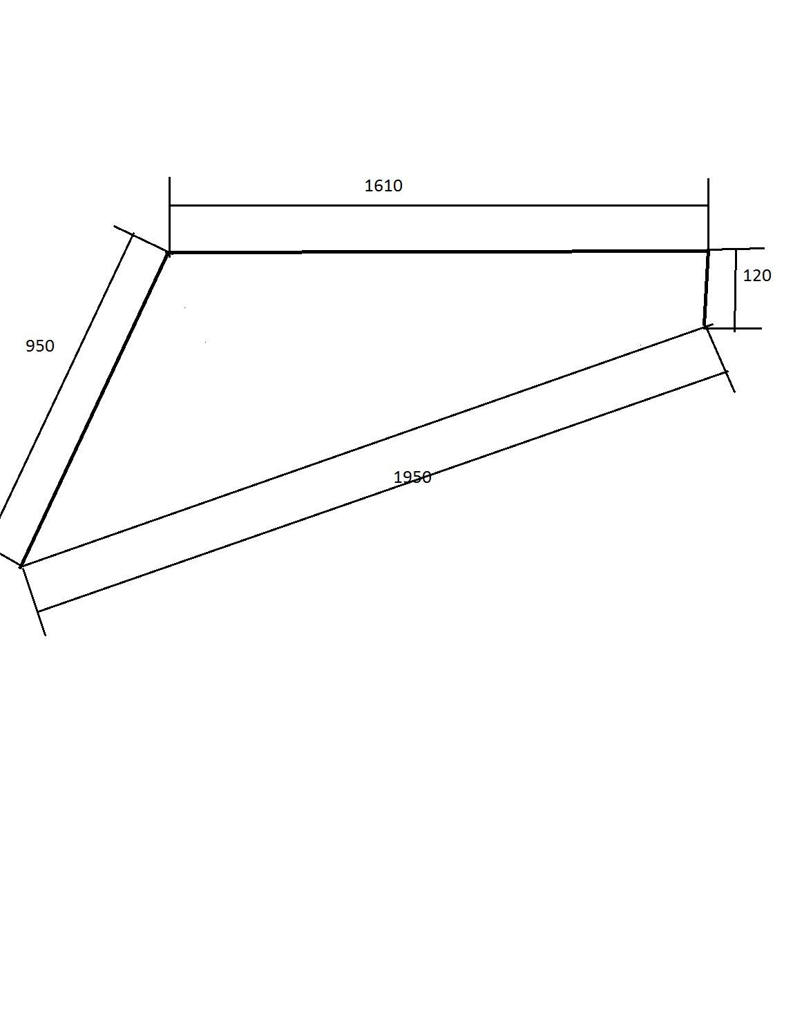

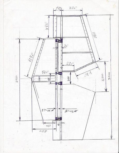

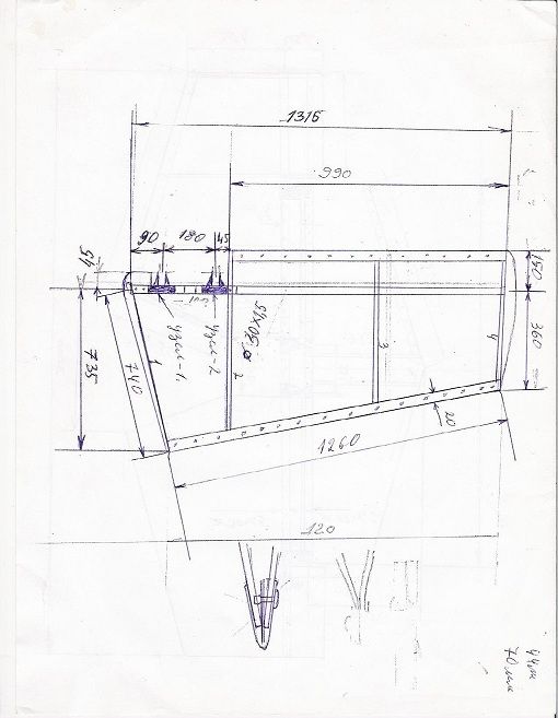

Только закончил. Делал сегодня последний элерон на металлический литак. Да и с движком немного повозился.
Для большей наглядности я из архива наброски достал а боковину начертил в паинте. Если, что не так подскажи я переделаю.

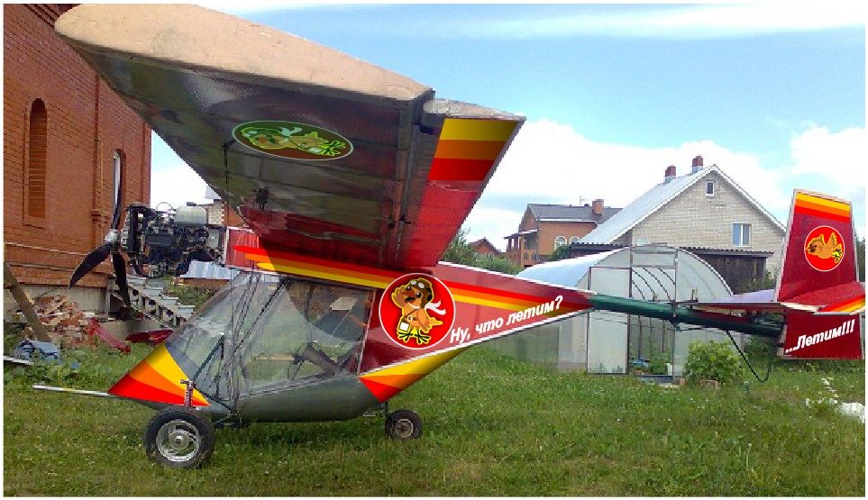

Дмитрий вместо аглицкой надписи, я бы хотел на родном языке написать. Так же на искосок, колеграфическим подчерком.
Ну, что летим? А на хвосте, отзыв Летим...! Думаю смотреться будет не хуже да и понятнее. На плокостях думаю лучше будет смотреться чирика летящим с распростёртыми крыльями.
Но это так не главное. Да под крылом разместить не стаю а полоски пустить как бы продолжение линии стекла примерно так.

Вчера отсутствовал, только сейчас смог переделать.
Так пойдёт?
Если да, то сегодня пришлю на почту раскладки.
