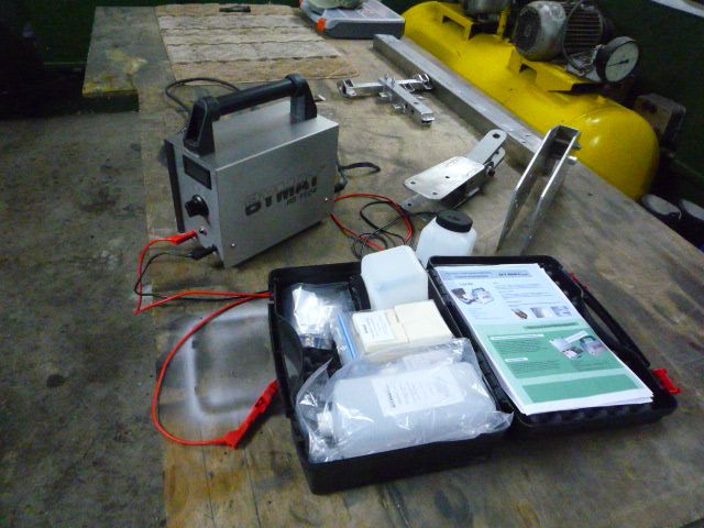

чистка швов - наилучше купить апрат электролитический для чистки швов - будет все блистеть после него
ни вкоем случае не красить и не грунтовать швы - не заметите начала образования трещин под грунтами, красками !!!

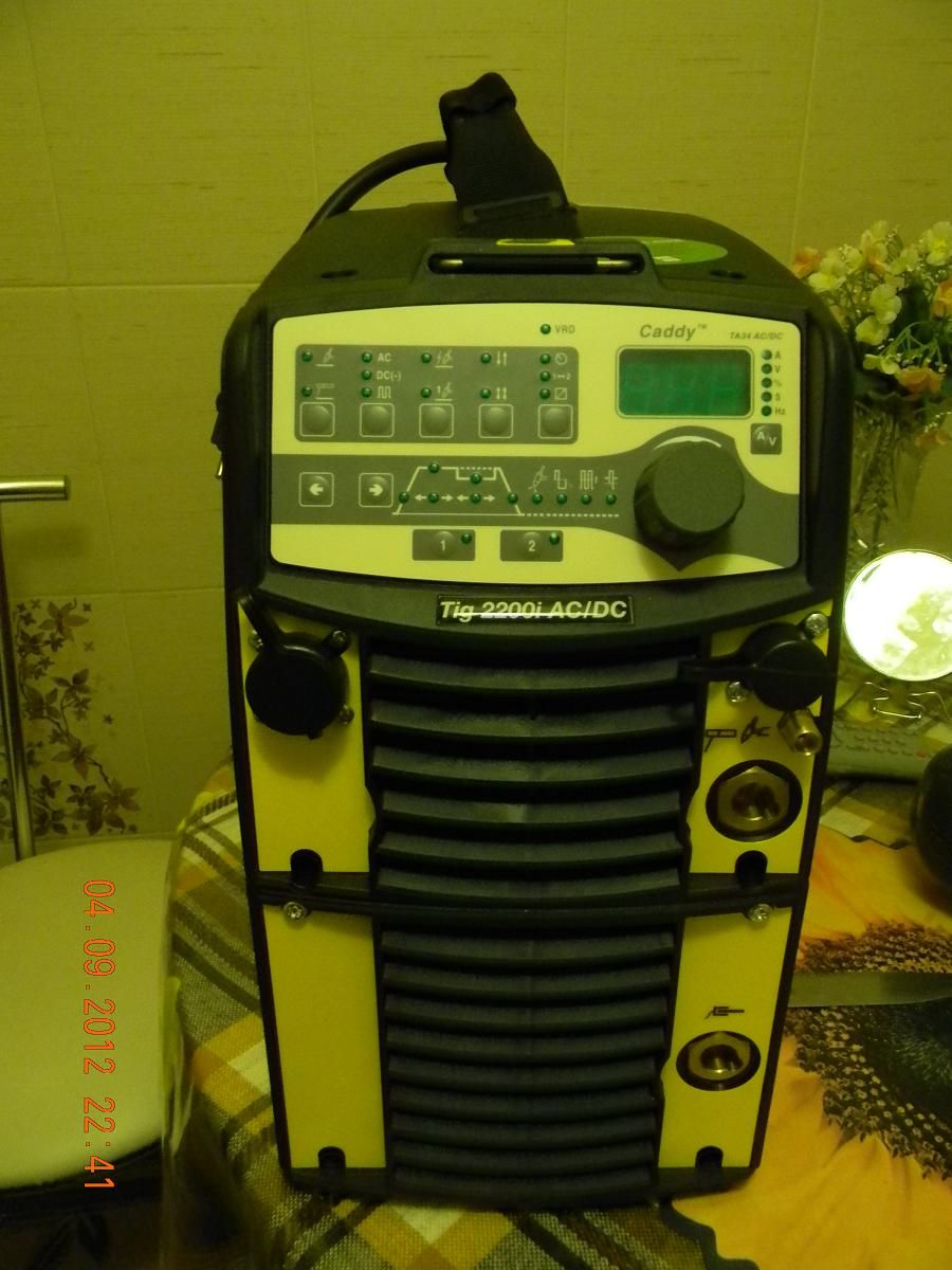

варим есабом

чистить советую байматом (или подобным)
http://www.selma.ua/bymat/item/180.html
http://weld.com.ua/290/58/apparaty-dlya-ochistki-polirovki-markirovki-nerzhaveyushchej-stali/apparat-bymat-1024-ochistka-polirovka-markirovka-galvanizatsiya-detail.html
http://sfiaust.com.au/product_range/surface_finishing/inox_3000_system/display/475-monitor-inox-3000,-stainless-weld-cleaner

Для чистки швов также существуют специальный химикат. В нашем городе он продаётся. Помазал кисточкой,потом смыл-всё чисто!
Ни в коем случае !
не в авиации ! поясняю – эта химия проникает в микропоры, ничем ее не смыть, со временем (в контакте со влагой в атмосвере) начинается коррозия в зоне шва и последующее разрушение !
только механическая или ЭЛЕКТРО – ПОЛИРОВКА шва и зоны шва
