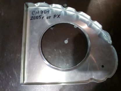

Владимир Павлович, ну я так предполагаю, что просто зазор между матрицей и пуансоном четко не выдержан. Я же напильником подгонял. Такие вещи на чпу фрезере надо делать. Была бы круглая.
При том, что действительно куда лучше делать из свежезакаленных заготовок, припуска надо оставлять больше - чтобы при достижении необходимой глубины, вместо гофра на стенке, еще оставался плоский фланец: потом срезаемый

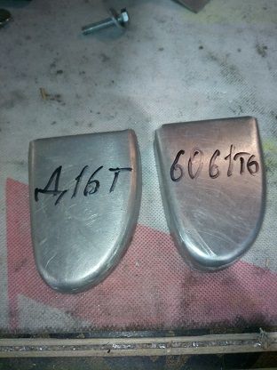

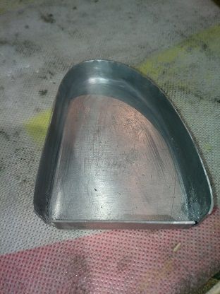

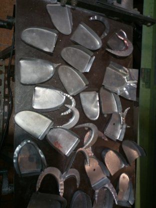

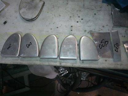

Ну вот, что мы имеем на сегодняшний день. Собственно то, чего и хотел добиться. С небольшими огрехами, но думаю что они вполне решаемы в следующей стадии. Дальше будет наверно не интересно. Сейчас, отработка технологии, доведение до идеала, и осмысление того что получилось. 🙂
Детальки, хоть и с мелкими косячками, но уже в нужный мне размер

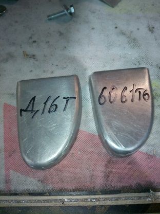

Юрий
Не буду много писать, ответ на фото.
Добавлю только, что никакая сила, не заставит меня царапать дюраль, ни под каким предлогом. Тем более что царапины положено пескоструить.
Юрий
Извините на фото ответа не обнаружил. Мне ведь абсолютно лохмато как вы восприняли. Не в обиду. Я пишу исходя из опыта. А опыт мой огромен. Вы могли бы даже не отписывать. Я отдаю безвозмездно. Так вот царапина это место реза. Что вы собираетесь шлифовать? В вашем ответе звучит необдуманность мягко говоря. Потом давайте всё же взглянем ситуации в глаза. При вашей формовку просто пустая трата времени и сил. При этом деталь испытывает ещё большие повреждения такие как задиры местная вытяжка сжучивание под не потребным углом. Думаю вы знакомы с нормами изгиба дюраля это не менее 2-3 толщин. немного о царапинах. Вы видимо были прилежным учеником в вашем ответе звучит наука без логики. Ну а если включить логику то не так уж страшна царапина. Мало того она имеет значение в определённых местах но не на плоскости. Давайте войдём в жизнь. Заправщик в кирзовых сапогах ходит по крылу на подошвах песок. Сколько царапин он оставляет? И что после него техник с пастой гое шлифует. Сей час правда уже не лазят по крылу. И это не для того чтобы поддержать бардак. А для понимания сути происходящего. Конечно же надо стремиться к культуре производства. Но в разумных пределах. Не обижайтесь это не снобизм а снова дружеская помощь. Успехов в вашем нелёгком труде.

И еще немного здравого смысла.
Самая сложная часть вашего штампа лобик. А нужен он на нервюре. Здесь у вас обшивка ляжет в виде полу трубы это уже жёсткий элемент. Отсеките вы его, и дело пойдёт легче. Потом не знаю чем продиктована толщина такая, похоже копийностю. Но копийность это ещё не значит что правильно. Шторх выпускался в сороковые годы. Так почему бы не отступить от стандартов столетней давности. Ведь главное не технология а образ. Копия в очертаниях. А если вы примените 0,5 дюраль хуже не станет. Обратите внимание на цвет металла. 6061 содержит меньше компонентов например бронзы Д16Т более серый оттенок. Вероятней всего более упругий. 6061 ближе к АМГ.

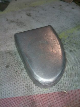

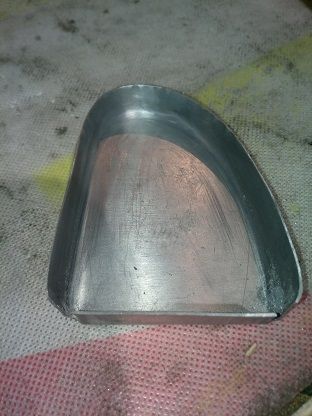

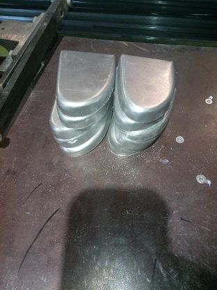

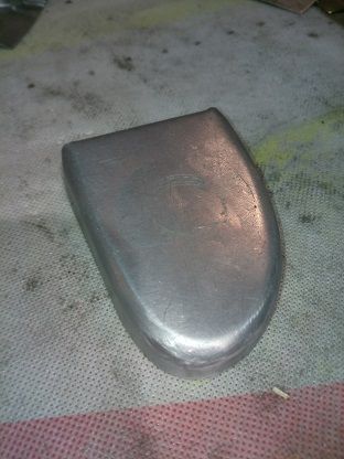

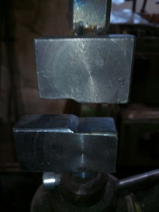

Чтобы прекратить эмоциональные недоразумения на ветке. Опишу еще раз условие поставленной задачи.
Те кто штамповал нервюры руками знают, что самое сложное, это отштамповать деталь с малым радиусом, это носок. Не даром, его часто просто отрезают. Тем более если деталь небольшая и радиус сильно мал. Там вообще все от слова невозможно. Поэтому, решил попробовать в домашних условиях, заводские технологии.
Задача была, получить нервюру, с ровной полкой по всему периметру, без фестонов. Если честно, я уже хотел бросить, как сильно сложную задачу. Но тут как нельзя вовремя зашел Владимир Павлович с букварем, и дело пошло. Сегодня я отштамповал примерно 20 штук, и выход 100 процентов. Времени ушло часа три, и то больше разбирал и собирал. Качество меня устраивает, руками так никогда не сделаешь.
На первой фотке прелюдия, на второй результат.
Пресс на сколько тонн использовали?
Вы не поверите 🙂 Но там усилие не тонны а скорее сотни килограмм. Пресс 20 тонный, но при работе стрелка манометра почти не шевелится.
Если сравнивать со штамповкой в резину, то разница в разы. Из за чего собственно весь сыр бор.

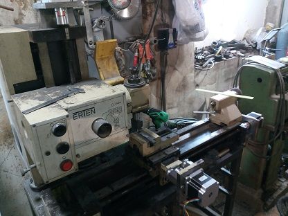

По приезду, назрела небольшая революция 🙂 Точнее она давно назревала а тут созрела.

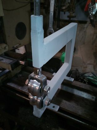

Изготовил некоторые прибамбасы, полезные для работы. И придавило мне чипировать свой фрезерный станок.

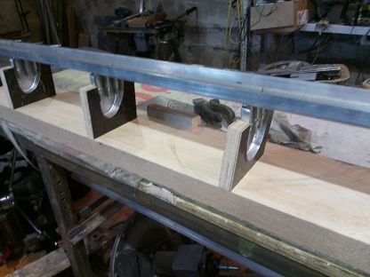

На фотках, мой ертэн, с шаговыми двигателями, прибамбас для прокатывания ребра жесткости на нервюре. Ну и штуковина для подштамповки нервюр, под лонжерон.

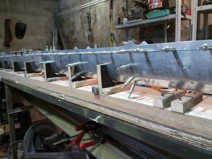

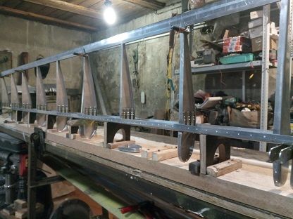

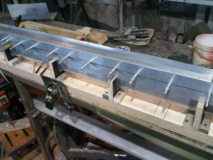

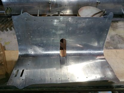

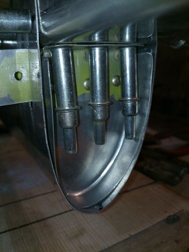

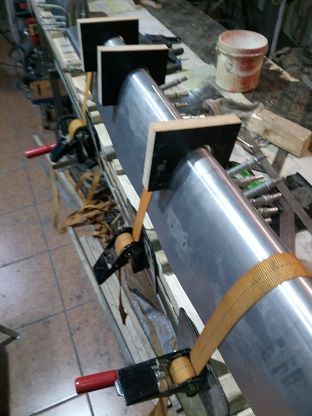

Теперь, для тех кто следил за темой.😉 На первой фотке, как лежит нервюрка без фестонов под обшивкой. Собственно чего хотелось

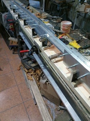

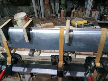

Ну и немного процесса. Это закрылок. Пришлось,там нагородить слегка. Обшивка носика, 0,8 д16ат, с наскоку не получилось. Выловил местного чпушника, и заказал 8 шаблонов под стапель. Хвостовые нервюры пока не ставил, потому как с ними, не вариант.🙂

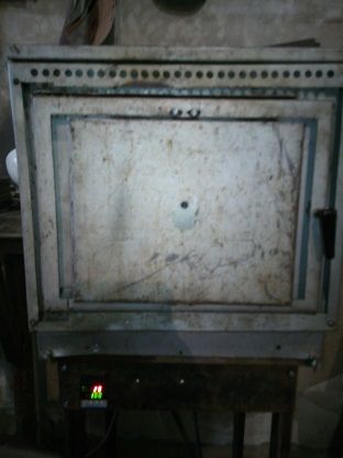

Наконец то отремонтировал термопечь. Сегодня были эксперименты по закалке .
Спасибо тов. Рябикову за выложенный букварь. Несколько дней штудировал.
По порядку. Попробовал закалить уже отштампованные нервюры из д16ам. И сначала закалил три заготовки из д16ам а потом штампанул. Вот кто следит, в посте 201, Владимир Павлович написал, что выгоднее из свеже закаленных делать. К слову, дюраль после закалки сохраняет пластичность примерно полтора часа.
Я ожидал, что уже отштампованные нервюры, после закалки поведет, а получилось все с точностью до наоборот.
Отштампованные нифига не повело, а вот плоские заготовки после закалки стали полукруглыми.
Металл д16ам 1мм. На фотке, термопечь, нервюры,две левые калились отштампованными, три правые сначала калились заготовки потом штамповались . На последней фотке , шутка юмора.😉

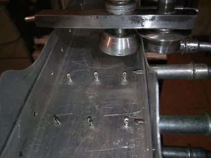

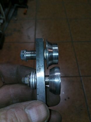

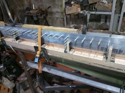

Вот, немного рабочих будней. Тут по ходу дела, приходится изобретать инструмент. На фотке, прибамбас для прокатки кромок. В принципе, работает неплохо, но надо хорошо отшлифовать, или вообще сделать из капролона.
Как я понимаю, дедушка захотел, что бы я прокатал все края, что бы ткань не терлась. 🙂
