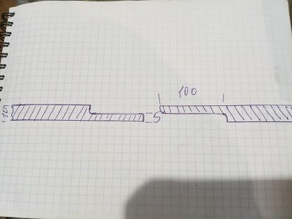

Нормальное соединение. Усилие плавно без скачка передаётся с одного стержня на второй. Если делать встык с накладкой, концы накладки нужно фрезеровать на ус, чтобы сгладить скачок.
и меня заинтересовало такое сединение 🙄
полагаю, что осевое усилие в поперечном сечении полосы по стержню на краю уса будет обратно пропорцитнально количеству стержней и если с учетом коэф.концентрвции в том сечении нспряжение не превысит допускаемое, то почему бы и нет?
Стержни -соединяемые пластины. Их можно соединять заклёпками или болтами. Расчёт соединителей - стандартный.

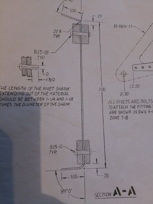

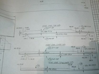

Вот на фотках, для понимания, полка лонжерона, расположение усилителей на полке. И я нарисовал еще один способ соединения стержня. Работа пока стоит, размышляю о правильности принятого решения. 🤔 Переделать еще не поздно.
Ваще, на эти грабли должны наступить все, кто строит их аеропланы. Просто из за разницы стандартов. И столько гемороя.
Меня сейчас другое волнует. Понятно, что нагрузка будет уменьшатся к краю консоли. Но делать там четыре соединения ну очень неудобно. Все таки, фронтальные усилители было бы лучше перенести в сторону корня крыла.

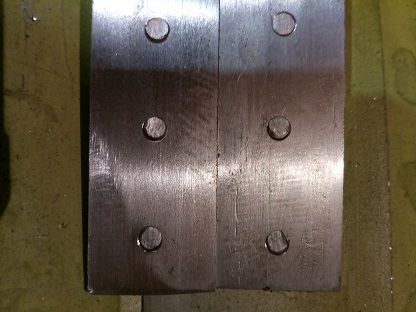

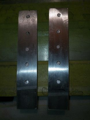

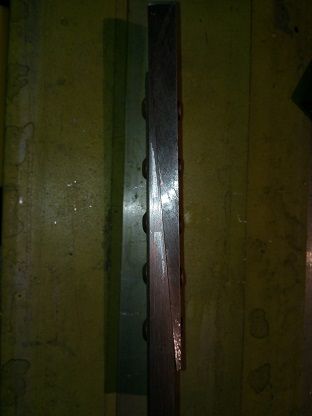

Я тут решил компенсировать, недостаток теоретических знаний , практикой. Так как были высказаны сомнения, да и самому стало интересно, что должно получится. В общем, сделал образец, стержень соединенный на ус, и проклепал на 5 заклепок, 4мм. Усилие вдоль оси приложил прессом, а контролировал по манометру. В итоге, результат на фотках. Заклепки срезало, все одновременно, и я даже близко не подошел к равнопрочности стержня.
Усилие разрушения, где то около тонны с небольшим. Вывод простой, в таком виде соединение не пойдет, или прийдется делать,ну очень большой перехлест. Да и даже накладки, погоды не сделали бы, потому как усилие разрушения, зависит от количества заклепок-болтов.
Что бы заклёпки не срезало, они должны иметь общее сечение равное вашему профилю. Но всё равно при заусовке у вас сечения уменьшаются и в случае достаточного количества заклёпок получается будут плыть отверстия в профиле. Накладки с двух сторон передавали бы полную площадь, а в данном случае она частична. млм
Все как и должно быть. Здесь заусовка ничего не дает, кроме компактности. На деревянных деталях она делается, чтобы увеличить площадь клеевого соединения и там работает вся площадь, а тут она никак не работает, работают только заклепки и, как вам уже сказали, их количество и будет определять прочность.

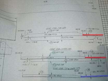

samodelkinn, я правильно понимаю что по чертежу пояса из отдельных кусков собираются? Вот выделил цветом отдельные куски из тонкой полосы (0.125 дюйма). Фото мелковато чтобы точно судить.
Справа законцовка?
Какова длина -27, -29, -30,-31и -37?
Вам на них длины не хватает?

Все правильно вы поняли.🙂
27 и 31 имеют 144" 29- 131" 33-134"
вот тут и загвоздка. Я почему к соединению на ус прицепился, как правильно подметил
5ZF из за компактности.
Там если соединять 4 стержня, ближе к краю консоли, да еще с накладками, полный бред получается. 🤔
37 и 39 это второй лонжерон, там все хватает, он уже сделан.
Ну и по клепке, там пакет получается, 21.5 молоток, точно не возьмет, но у меня пресс есть.🙂
А вообще, дедушка, тот еще жук. Нервюры с шагом 10" и крепятся к усилителю через Т образный профиль на двух болтах каждая.
Я вот замерял сечение в районе крайней заклепки. Там получается 2.5мм. При диаметре заклепки в 4мм , площадь сечения , через которое передается усилие на заклепку выходит 10мм. То есть, если предел прочности 40кг/мм2, то чтобы отверстие потекло, нужно приложить усилие 400кг. А заклепка держит 250. Если я конечно правильно считаю.
Соответственно, срежет заклепку.
Так вот, как на сегодняшний день, мне все это видится. Поругайте, если не прав.
Я могу увеличить перехлест, до 150мм. И если применить комбинированное клеено-клепанное соединение, получается вот что. При использовании вк-9, и заявленной его прочности 150кг/ см2 площадь перехлеста, будет 15х2.5=37.5 =прочность 5625 кг и если добавить даже 8 заклепок по 250кг=2000кг то есть суммируя получаем 5625+2000=7625 кг, а это уже близко , к прочности стержня. И если сечения хватает, то можно использовать заклепки с большим сопротивлением на срез.

Отличие от склеенной на ус деревяшки в том, что склейка сразу жк включает в работу сечение внешнего элемента: в металле примерным аналогом стало бы применение многоступенчатого перестыка при сохранении высоты сечения. Правда, это могло бы произойти только при очень большом количестве ступеней, причем каждая ступенька должна быть склепана, свинчена и т.д.
Компромиссным вариантом мог бы стать вариант с 2..3-мя ступеньками и тонкими накладками с обеих сторон - тогда увеличение сечения можно минимизировать.
