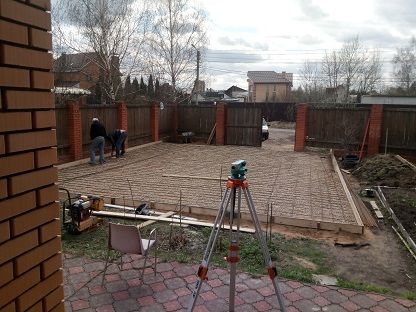

Работа понемногу идет, плиту дня через два зальем. А вот проект и панели будут делать примерно месяц, ну и с учетом праздников.Думаю к середине июня закончить. :unsure:
Я тут в размышлениях. Сэндвич, со стиролом заказывать или все таки базальт. Что то у меня предвзятое отношение к пенопласту.

Что по деньгам то и заказывайте, но я за сендвичи . Главное заделать края у стен и обработать , собирать легко, красиво и тепло.
А в чем сомнения? Горючесть или боязнь выделения стирола пенополистиролом?
На мой взгляд и того и другого не стоит боятся в случае сендвич панелей.

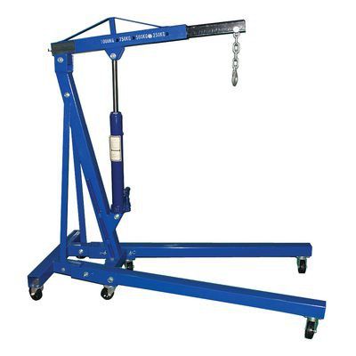

согласен на все 100%. у меня в сервисе есть такой. V8 снимает легко на вылете 1,5 метра. он еще удобен тем,что складывается.
