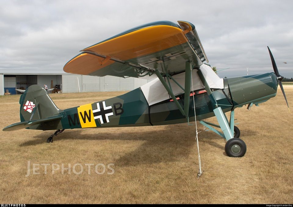

Эх, знали бы вы куда на нем приходилось садиться ))
там как раз титановая рессора.

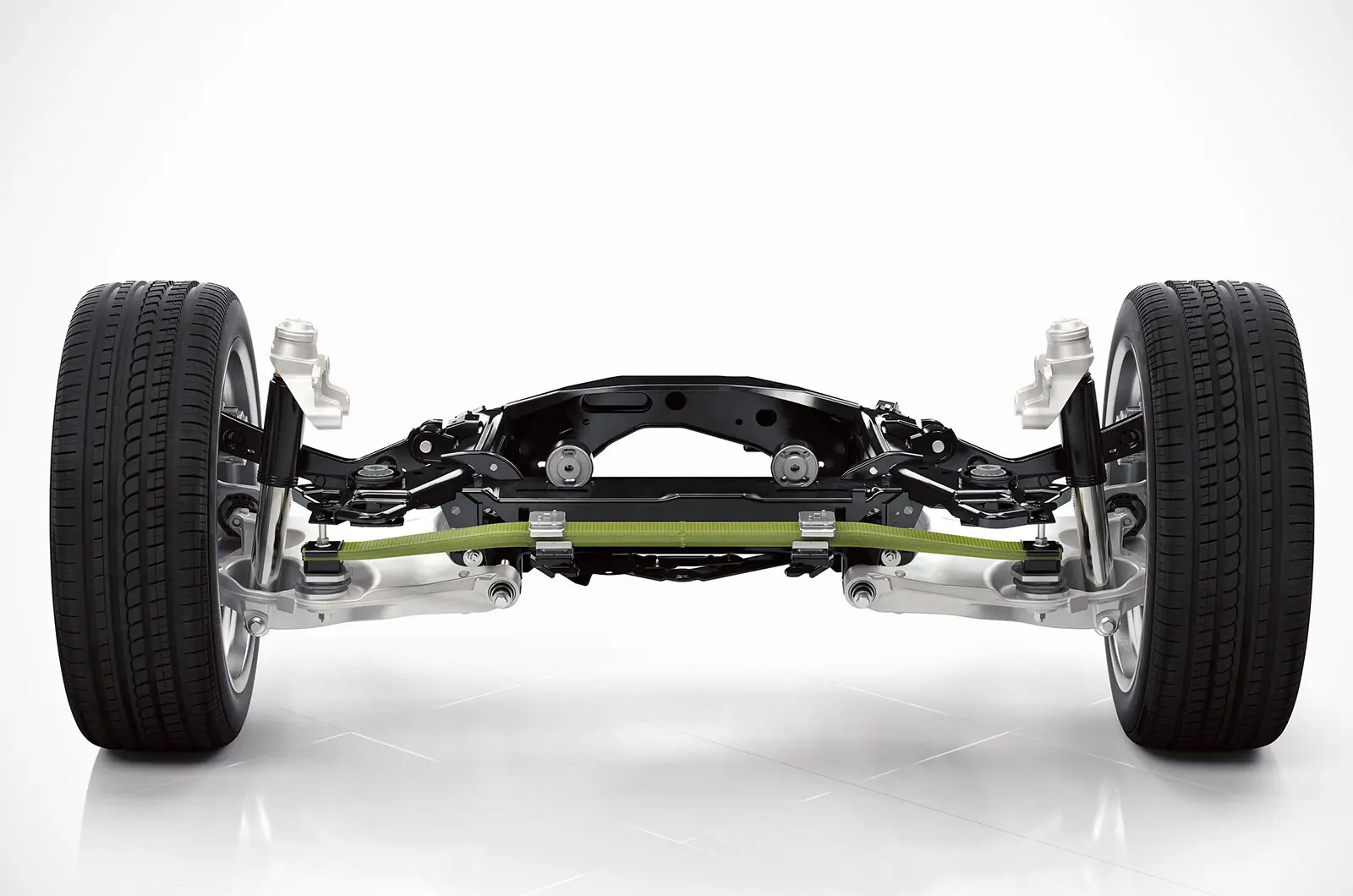

Есть такая машина Volvo, таки у неё есть задняя стеклопластиковая рессора с прикреплённым к ней амортизатором.
Я как то думал попробовать такую схему сделать.

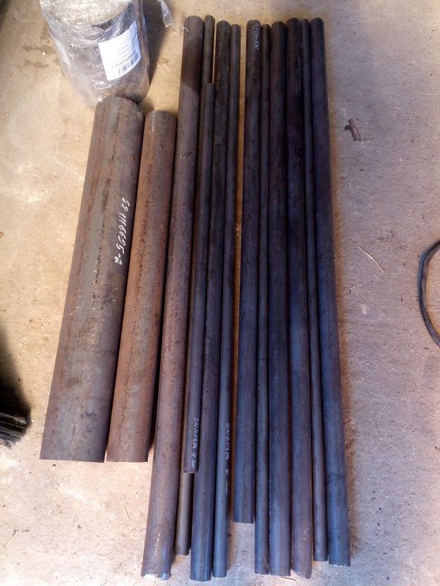

Всем привет.
Тут , на сегодняшний день, больше приходится заниматься технологическими проблемами, и поиском материалов чем строительством. А проблем много.
И пришел я к интересным выводам. Если говорить о стали. То у нас в стране, сталь 30хма имеет смысл использовать только для сварных тонкостенных конструкций. Ну, это фермы и рамы. В остальном, если деталь имеет большую толщину и требуется сварка, то смысла ее использовать нет ну никакого. Она начинает вести себя как 30хгса.
А если нет разницы, зачем парить мозг головы и искать то что найти очень трудно. А вот 30хгса, в любом размере и количестве, есть навалом.
В итоге, все точеные детали, на которые я раньше искал 30хма, будут заменены на 30хгса. Это и узлы крепления крыла и небольшие кронштейны, короче все небольшого размера, и что легко можно подвергнуть термообработке. И стойки тоже. :)
И все, ну очень сильно упрощается.

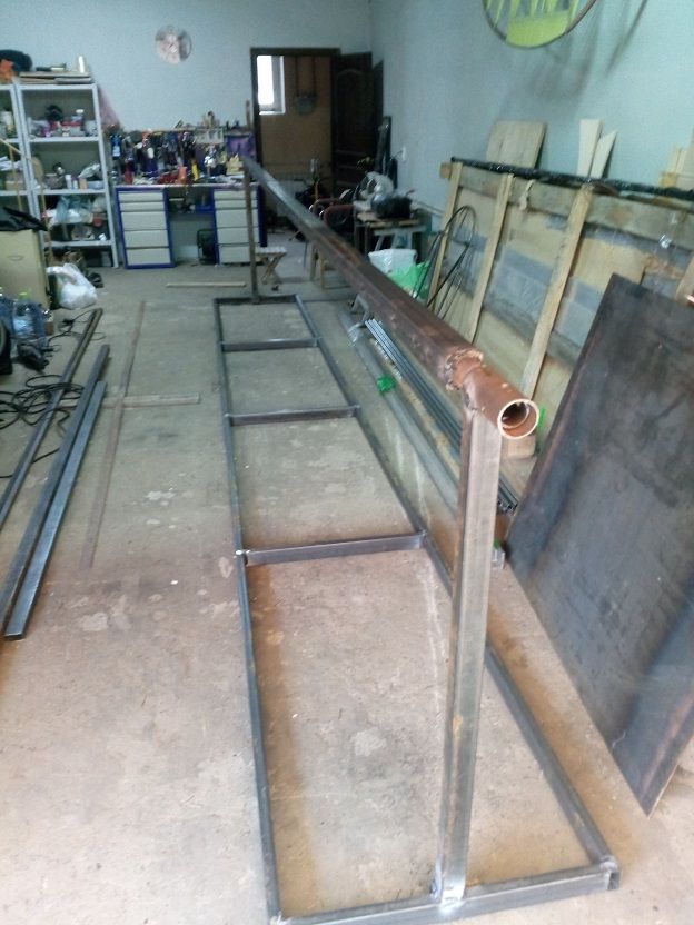

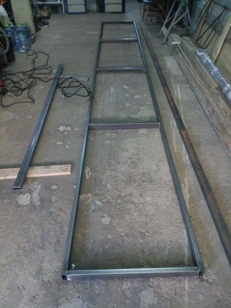

Всем привет.
Пока строится мастерская, чтобы не терять время, занялся подготовкой. Как известно, любая ферма, начинается со стапеля.
Пока вот.
Подсмотрел у дедушки,у них стапель на колесиках, что довольно удобно, в условиях ограниченного пространства.
samodelkinn
Хочу в африку!
Подмосковье

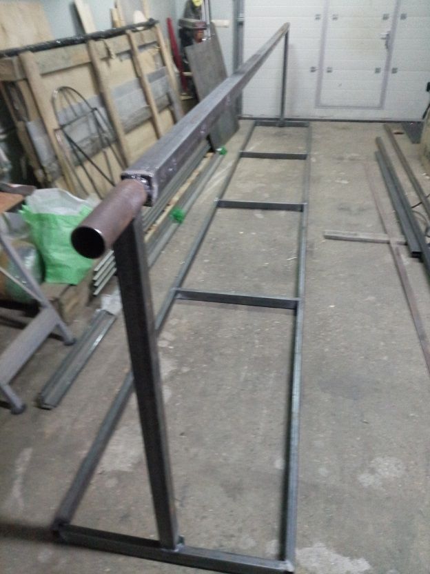

Стапель почти готов. Осталось зачистить и покрасить.
Один проблем вылез. Шампур прогибается под собственным весом. Я так полагал, что две трубы , сваренные между собой гнутся не будут. Все равно гнется. Прийдется в центре опору с регулировкой придумать. :unsure:

Укосины к вертикальным стойкам приварить. В идеале от верха одной стойки до низа другой.
Ещё больше в идеале, перед привариванием укосин нагреть вашу "струну" чтобы она чуть удлинилась.
