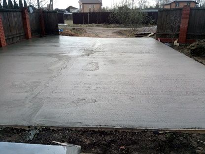

Плиту залили. Теперь жду каркас и сэндвич. Обещают, в течении месяца сделать.
Пока появилось время, прикидываю чего не хватает по материалам.
Ну и решаю очередную задачку от дедушки. Вечером выложу.

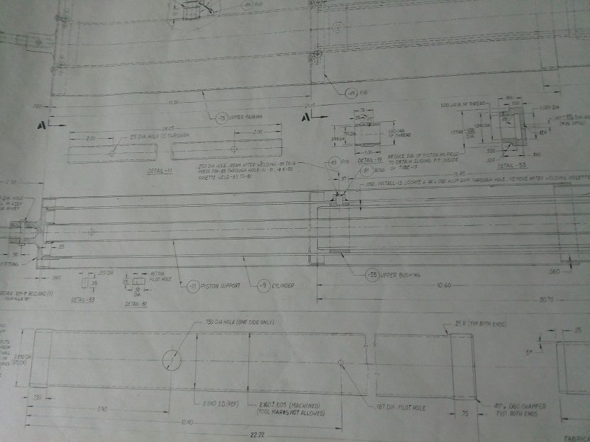

Привет друзья.
Вашему вниманию, очередная задачка от дедушки Пазмани. 🙂
Стойка амортизатора. Если честно, я с такой конструкцией не встречался. И с трудом представляю, как это работает. Ну понятно, воздух это пружина. Там три трубы , одна в другой,к средней снизу крепится ось колеса. Вверху, фитинг для подкачки. Чисто технически, не то что бы сложно, просто много токарной работы. А вот средняя труба, внутри должна быть от хонингована, а сверху отполирована. Иначе смысла в манжетах нету. Как от хонинговать трубу длинной 650мм.🤔
Ну да ладно. А вот самый большой вопрос, это материалы. В оригинале толстостенные трубы 4130. В условиях санкций, взять их негде. Не знаю, спрус сейчас как работает?
Нужную сталь я здесь не найду. Я уже думаю, может какой гидроцилиндр подобрать и проточить.

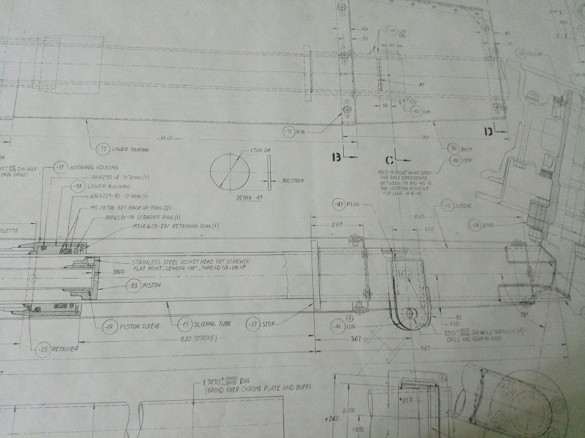

Привет друзья.

А может просто взять у китайцев пружинно-амортизационную стойку от мотоцикла, мотороллера? Они очень компактные сейчас. Длину нарастить трубой, а саму стойку спрятать в обтекатель.
У всех пневмогидравлических аморт-ов принцип работы один: на прямом и обратном ходе штока плавно поглотить и максимально рассеять кинетическую энергию вертикальной скорости ЛА в момент касания ВПП. На чертеже в #289 на тонкой трубке навернут жиклер, через который жидкость с большой скоростью перетекает из полости в полость, рассеивая энергию. Диаметр жиклера рассчитывают и подбирают, чтобы при прямом ударе с большой скоростью обжатия не возникало слишком большого усилия. Не вижу клапана обратного хода, замедляющего скорость обратного расширения аморт-а и позволяющего больше рассеять энергию. Мы на своих делали.
Тоже думали. Цилиндр можно подобрать, но штоки у них тонкие, надо искать от другого. Решили сами все делать. Нарисовали. Друг накалил заготовок из 40Х или 30ХГСА, уж не помню, наточил, хонинганул цилиндр и шлифанул шток. Шток хромировал, отполировал. Полный ход 150 мм, диаметр штока 40 мм. Давление азота, аргона или гелия в основных для двухместного - 17, в носовой - 8. Мы потом накачивали воздухом, хотя нельзя. Вес кг 1,5-2. Думаю, можно из Д16Т с твердым покрытием что трется, но только на сжатие без изгиба. Хотя...
Сейчас продаются готовые хонингованные трубы и прутки любых диаметров. Не нужно париться особенно...
Там собственно вся проблема, в отсутствии нужных материалов. Сделать ее не так и сложно. Если бы не санкции и вопросов бы не было.
Внутренний шток с жиклером, это труба 3/4 она у меня есть. Наружная труба 21/4 Х 3мм это сам корпус, сверху крепится к раскосу, снизу манжеты. Этой трубы нет, но думаю можно будет чем то заменить. А вот средняя труба на 40, это сам шток на котором крепится шасси. Притом снизу он из двух частей, труба в трубе.
Я уже думаю, что шток с нижней частью можно сделать из 30хгса, нижнюю часть можно из болванки выточить, а вот где взять трубу 30хгса 40Х2.5. Ну и варить прийдется возле термопечи. 🤔
