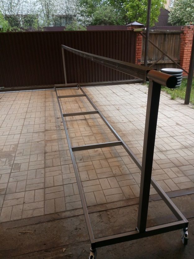

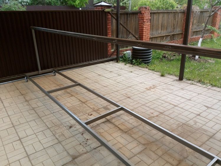

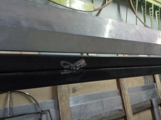

Да у меня к стойкам и раме претензий нет. Я имел ввиду, сам шампур, на котором ферма будет собираться. При длине 6 метров он под собственным весом прогибается на сантиметр. Геометрия блин. А стойку в центре постоянно ставить и снимать тоже не айс. 🙂
Дык я ж о шампуре. Геометрия блин👆 труба прогибается и тянет за собой вертикальные стойки, если бы вы их положение зафиксировали укосинами, то труба бы не прогибалась так.
Но с учётом того, как там самолёт крутится, укосины особо и не поставишь.
Да фиг вам 🙂 Я тоже так думал.
Чтобы не гнулся, натягивать надо, там стойки подшипники и все дела.

ваще, люнет посередине стоит.🤔

Трубу в середине лучше прицепить к потолку двумя тросами, один из которых связан с соответствующим узлом на тоубе. При повлроте фермы, когда трос пересекает подкос, или лонжерон фермы, надо прицепить узел на другой трос с противоположной стороны пересекаемого элемента, а затем отцепитьранее зскрепленный трос.
Ну как вариант, надо запомнить. Если будет где зацепится в потолке.
Готово!
Не удержался, выкатил на улицу. Довольно удобно, для перемещения.
Прогиб точно заметен. А если еще кремт по середине и 4 троса-расчалки ?
Да проблемы особой нет. Я уже попробовал. И табурета хватит. 🙂
Просто я полагал, что они сваривают две трубы чтобы не было прогиба. Оказалось фиг вам.🤔
Ну то есть, можно было не парится, и просто взять более толстый профиль, и не варить.

Наверно да. Но с тросами тупо более удобно. Сам при сварке иногда саму деталь кручу. Тупо удобней и быстрей.

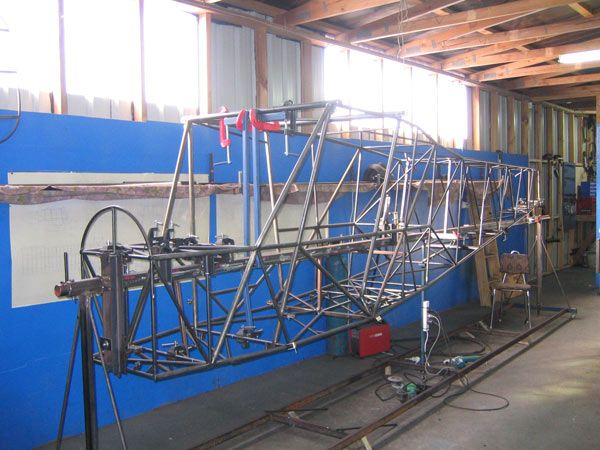

Там до кручения еще далеко. Крутить нужно будет уже при обварке. А до этого, его еще собрать надо. И тут вылазит, очень много проблем. И первая, как все это крепить на шампур. Ну чтобы было хорошо зафиксировано.
Вот простейший вопрос. За строительную ось, брать верх шампура или его центр. Я уже три дня, голову ломаю. 🤔
Можно из фанеры/осб выпилить временные фиксаторы. Или из доски кресты.
Можно внутри трубы трос натянуть и скомпенсировать прогиб.
Трос понижней стороне трубы. Он возьмёт на себя растягивающую нагрузку.
На электрогитарах таким образом компенсируют натяжение струн и устраняют прогиб.
Внутри грифа есть стержень с резьбой на одном конце и гайкой. Он смещён на противоположную сторону грифа.
Только где нибудь в середине нужно на всякий случайзафиксировать трос в прижатом состоянии к нижней стороне, чтобы не перехлеснулся. Пробкой деревянной хотя бы.
