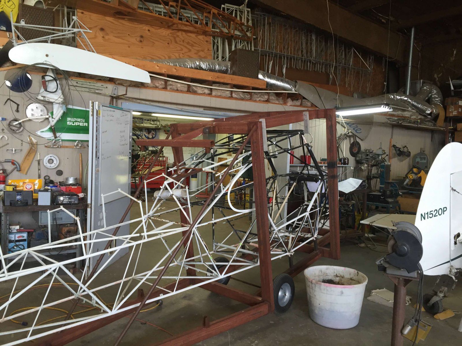

Это вы мое видео вставили, поэтому я тут отвечу. На каком шампуре ферма? Ферма фюзеляжа собирается на стапеле, вот фотка, сделал по случаю.
А крыло собирается на на двух козлах, которые выставляются в горизонт по уровню сначала. Смотрите первое видео из темы откуда вы взяли про обтяжку.
На шампуре вы ничего не сделаете, все будет кривое.
Люнет, что на видео просто для удобства вращения крыла, уже после того как геометрия крыла полностью выставлена и носок крыла пришит.
На этом фото есть пятое колесо по центру стапеля, над колесом - опора, к ней примотана переноска. С верху, с балки свисает шнур, возможно то же использовался в качестве поддержки.
Андрей. я заметил, я внимательно рассматриваю 🙂
🤔 Это слишком разные фермы. Если бы я мог две половины фюзеляжа собрать на плоскости, тогда такой стапель имел бы смысл. Шторьх в этом смысле слишком "фигуристый". У меня собирается сначала поперечный набор по шпангоутам. Потом передняя и задняя часть фюзеляжа. И уже в конце все это стыкуется и привариваются основные лонжероны. При этом, шампур по сути, это строительная ось фюзеляжа. От геометрии которого зависит почти все. Там можно было бы делать стапели для поперечного набора. Что собственно Пазмани и делал для опытного образца. Если я сейчас, начну делать такой стапель для своей фермы, он получится намного сложней чем сама ферма. И я с трудом представляю, как там можно соблюсти геометрию. Собственно криво, можно и в стапеле сделать.🙂

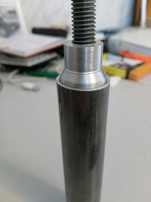

Привет всем.
Я тут чтобы не терять время, взялся наточить втулки под наконечники на рулевые тяги. Сегодня был пробно-пристрелочный вариант. Накатал внутреннюю резьбу, в принципе получилось не плохо. Но там для большей точности нужно поиграть с отверстиями под резьбу. Пока наконечников нет, нашел для примерки простой катанный болт. Сейчас очень маленький люфт но есть. Ну и понятно, буду переходить на метрику, по понятным причинам. Хотя в принципе, можно и аврору повторить.🤔
Результат на фото.
Втулка д16т, труба д16т 25х1.5

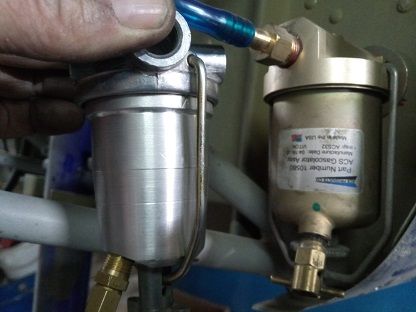

Привет друзья.

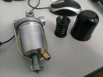

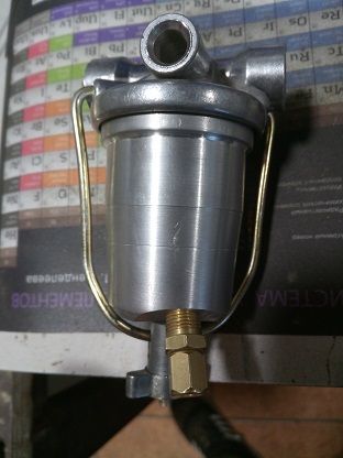

Давно собирался, а тут время появилось. Вот фильтр отстойник, полезная вещь на самолете. А так как спрус сейчас не доступен, по понятным причинам. Пару слов об импорто замещении. На фотке, отстойник от уазика. У него один недостаток, текстолитовая колба и отсутствие клапана для слива . Я выточил колбу из д16т, профрезеровал место под клапан и нарезал резьбу. Получилось не хуже. Один момент, если кто возьмется повторить. Донышко надо делать потолще, чтобы хватило резьбы для клапана. Внутри, пласмаску тоже надо точить из латуни, чтобы припаять к ней сеточку. Потом под настроение, сделаю анодирование, и в какой нибудь цвет. И продам нашему тераторнитиду 🤔
а то у него ветка, совсем заглохла. Правда , он мне за прошлый девайс должен. Поэтому, ценник вырастет в двое.
А так, отстойник, ему очень сильно нужен.🙂

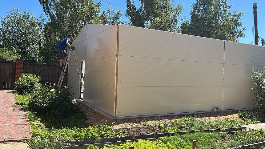

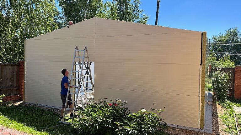

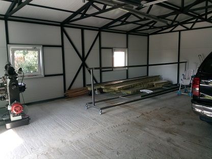

Привет друзья! 🙂
Тут по техническим причинам, проект временно заморожен, на небольшое время. Переезд с востока на запад, занимает очень много времени.

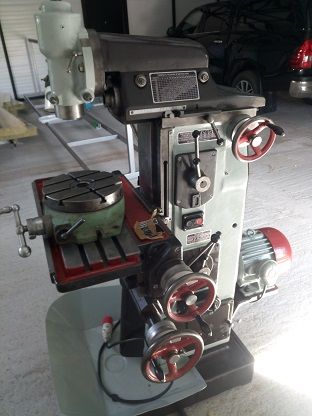

За это время, мастерская была достроена, и понемногу перетаскиваю все механизмы.

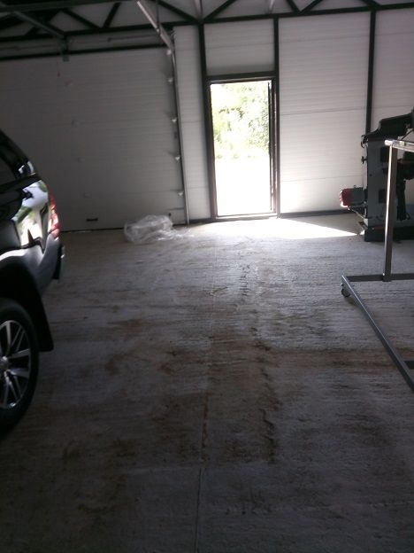

Сейчас стоит вопрос, что делать с полом. Я с наскоку, хотел положить плитку, но прикинув цены, решил что проще сделать наливной пол, отшлифовать и прогрунтовать.
У бетона, один недостаток, он пылит.🤔
И чет мне начинает казаться, что 80 квадратов, это мало.😎
в москве можно легко найти просроченные полиэфирные смолы. я покупал бочку 200 литров по 100 руб кг(правда прошлым летом). пол получиться идеальный.
Я в гараже положил полосы транспортерной ленты резиновым покрытием вверх. Не пылит, не гниет, если что-нибудь уронишь - не разобьётся. Правда если проводить сварочные работы, нужно подложить лист железа.
Только вот проблема пол бетонный обычно холодный. А полиэфирка нужна температура для отверждения причём для постоверждения желательно +60. Как это сделать с полом не представляю.
а как же наливные полиэфирные полы. мне такие предлагали в московском "эпитале"(правда уже давно)? где покупал бочку смолы,сам найти не могу а очень надо. я искал где продают на разлив и тетенька менеджер предложила мне купить просрочку. смола оказалась хорошей. со свежим отвердителем работала норм. сейчас нет времени сидеть на телефоне но найти можно. после замеса я остатки разливал в гараже на бетонный пол. там где пролил все держится хорошо.
мне как то предлагали резиновые маты с ж.д. переездов. я сгоряча отказался,потом поздно было. только толстые они.
Да есть у меня этал, после стройки остался. Но это грунт. Сверху можно гелькоут докупить. В какой нибудь цвет. 🤔
У плитки один недостаток, если чего железного уронить, точно разобьется!
Резиновый мат, желательно перед станком ложить, безопасность блин.
Мне попалась транспортерная лента с кирпичного завода (или с угольной шахты, точно не знаю), её толщина примерно 10 мм, ширина примерно 1000 мм, длина сколько хочешь.

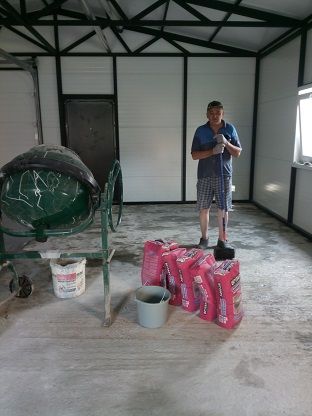

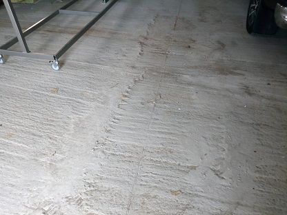

Всем привет.
Приходится соответствовать фамилии, и все делать самому. 🙂
Стяжку залил, осталось шлифануть и покрыть грунтом.
Ну и покрасить.🤔
Ну а пока, поеду отправлю все остальное что осталось.
