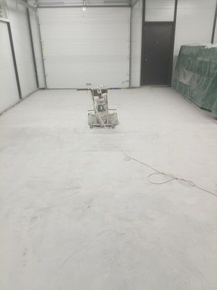

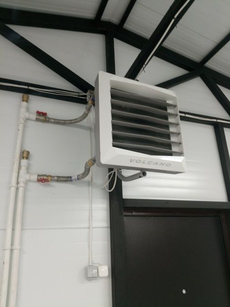

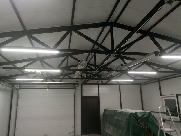

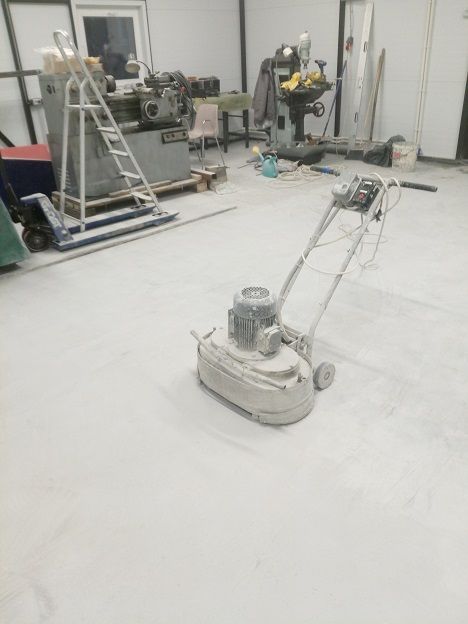

Первым делом, будет достраиваться мастерская. Нужно создать условия для работы.

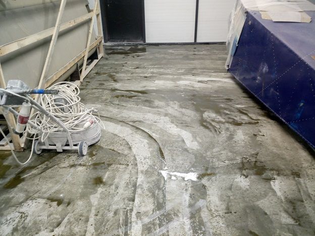

На сегодня,сделал освещение и всю разводку. Смонтировал систему отопления,и уже отшлифовал полы. Дальше будет, обезпыливание, шпаклевка и покраска. Ну и монтаж всех станков и механизмов. По ходу дела буду показывать, вдруг кому пригодится.

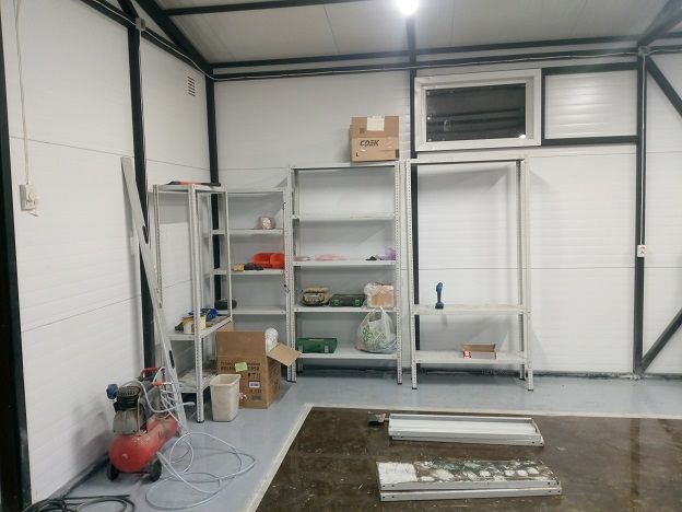

Всем привет.

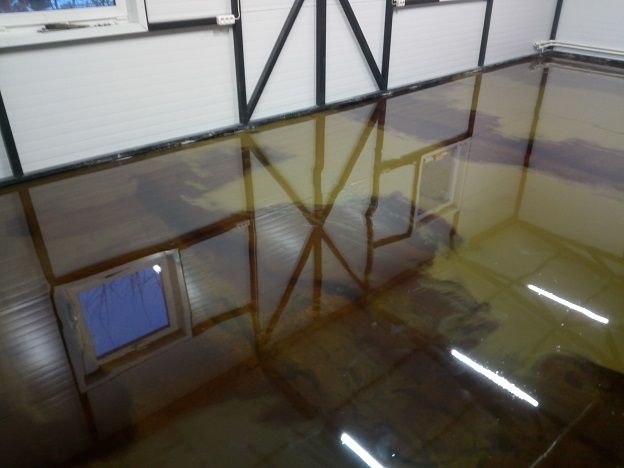

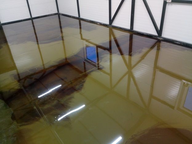

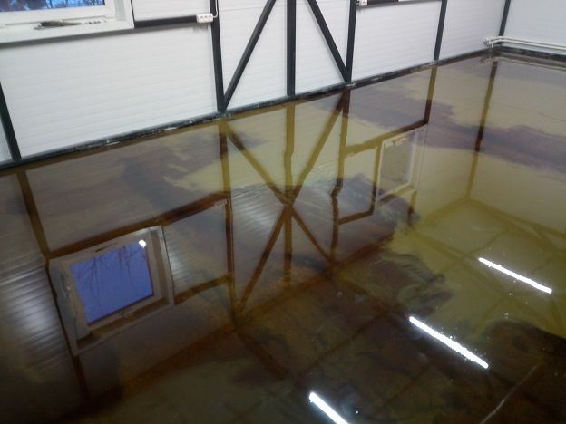

Строительство мастерской продолжается. И вот что получается.
Ощущение такое, что ходишь по толстому стеклу.
Осталось покрасить.
Тут как с пластиком, приходится долго ждать. :unsure:

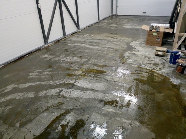

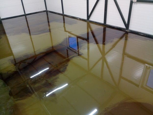

Всем привет.
Осталось покрасить.
А может и не надо красить?
samodelkinn
Хочу в африку!
Подмосковье

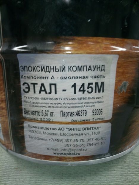

Глянец после заливке по шлифованному слою?
Там сначала грунтовка после шлифовки., иначе бетон много впитывает. И я там немного технологию изменил. :)
Ну а эбоксидка, сама по себе блестит.

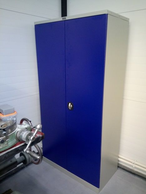

Привет всем.
Строительство и оборудование мастерской, продолжается.
К Новому году, решил побаловать себя подарками от деда мороза. :)

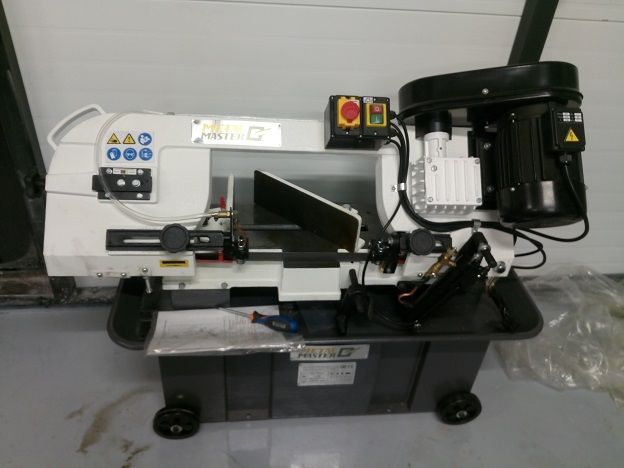

Ну и устал я болгаркой болванки пилить, после долгих раздумий, пилу таки купил.:unsure:
Я бы покрасил т.к лишний блеск в таком месте не к чему. А почему не стали делать бетонную заливку? Кстати заодно наверно и заложил бы в заливку трубы под теплый пол.
samodelkinn
Хочу в африку!
Подмосковье
Так я буду красить. Сейчас пока занят разбором коробок после переезда.

Ну так этал, это просто грунт с краской.
У меня там и есть бетонная плита на 150, у меня вертолета под рукой нет, поэтому я сверху выровнял ровным полом. Потом отшлифовал. Если покрыть простетцким грунтом, то и было бы как на складах. Просто этала у меня много осталось и мне его не жалко, вот и развлекаюсь. :unsure:

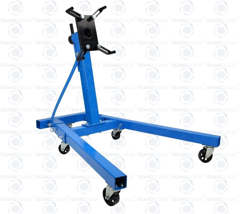

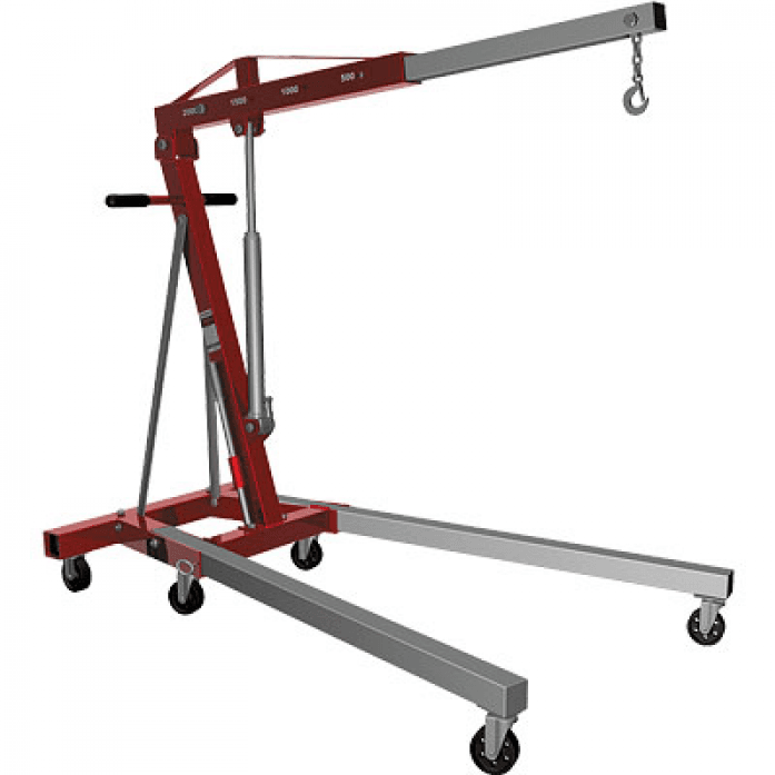

Если помните я давно собирался соорудить гуся, ну и мне нужен был стапель для ремонта двигателя. Хотел было сделать отдельно, а теперь вижу что довольно легко можно сделать , два в одном. :unsure:
На фото как говорится найдите разницу.
Понятно, что замена стрелы решает все. Так вот, уже три дня думаю, как сделать так чтобы ничего не делать.:giggle:
В смысле, сделать стрелу универсальной. Может у кого будут какие идеи?
Евгений01
Толстой любил играть на балалайке. Но не умел.
Это будет адово неудобно. У нормального гуся лапы широко стоят, а у стапеля - узко, чтоб около мотора было удобно бродить со всех сторон.
Не кроите, там для стапеля телодвижений не так много ж. Особенно, если делать под конкретный двигатель, безо всех этих раздвижных фиксаторов.
