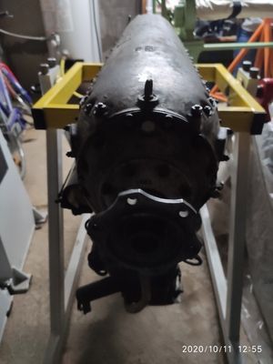

Это будет адово неудобно. У нормального гуся лапы широко стоят, а у стапеля - узко, чтоб около мотора было удобно бродить со всех сторон.
Не кроите, там для стапеля телодвижений не так много ж. Особенно, если делать под конкретный двигатель, безо всех этих раздвижных фиксаторов.
У гуся и кантователя трансмиссия практически одинакова. Это не проблема. Меня другое смущает. Чтобы поставить двигатель на стапель , нужен гусь! :giggle:
А стапель хотел делать типа такого, как видел у дяди Бори.:unsure:
Я по своим сужу. Те, которые разлапистые во все стороны - неудобные. Удобно стоять рядом не спотыкаясь.
Ужс. Но да, большой мотор на том, который на фото из магазина - страшно подойти. Скажем, перебирать HDFTE тойотовский - 4.2 дизельную шестёрку чугунную, на нём было неуютно.

Может стоит просто совместить? Основу для гуся как есть. В середине кронштейн навески движка, а выше на стойке стрела, как у обычного гуся. По сути, это и будет гусь с кронштейном под движок. Единственное, что надо предусмотреть регулировку троса вместо цепи у стандартного гуся. Но это можно использовать механизм ручной лебедки и два ролика. Тогда можно будет подъехать к движку, зацепить его и поднять, а потом попусканием троса с поднятой стрелой подогнать движок на установочное место.

К кантователю сзади сделать легкосъёмное крепление для стрелы с винтовой тягой подъёма через плечо за осью стрелы. Можно использовать большой тандер. В строительном магазине подобрать самый крупный. На стреле можно сделать несколько отверстий для оси, чтобы регулировать вылет и подобрать расстояние для установки на кантователь.
Когда при обслуживании мотора стрела будет мешать, её можно поднять вверх, или снять совсем.

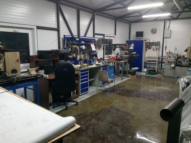

Привет Друзья.
Оборудование мастерской может длится бесконечно. Поэтому пока приторможу, потом будет окно, доделаю все запланированное. Да и руки чешутся, чего нить самолетного сделать. :)
Пока вот так выглядит.

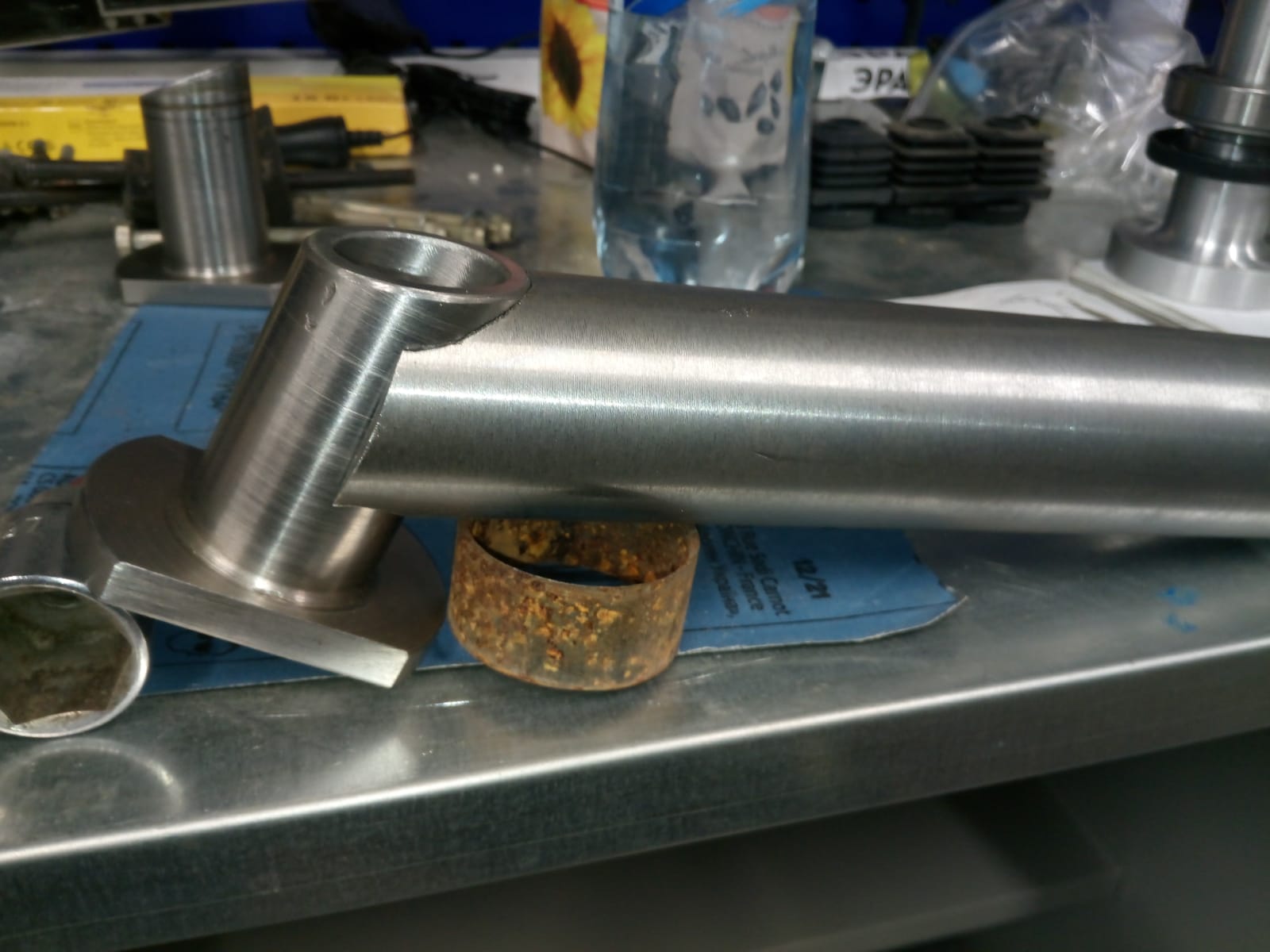

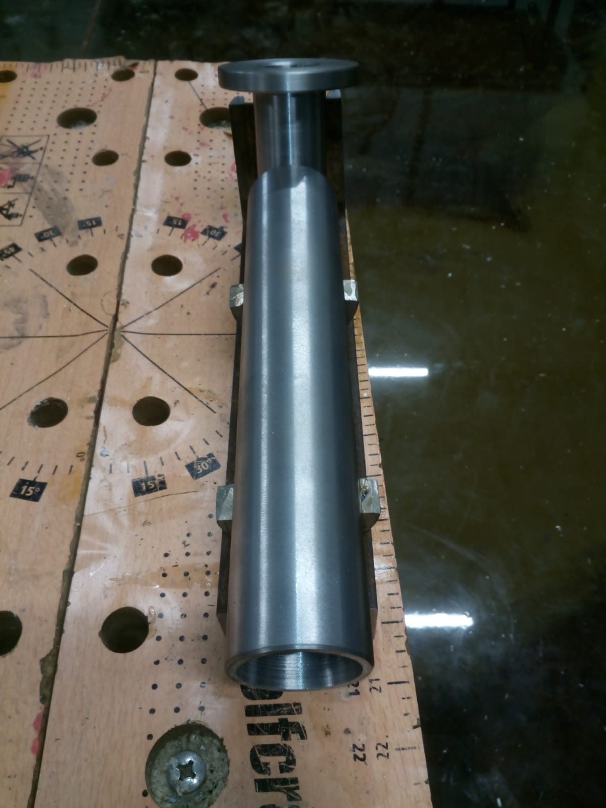

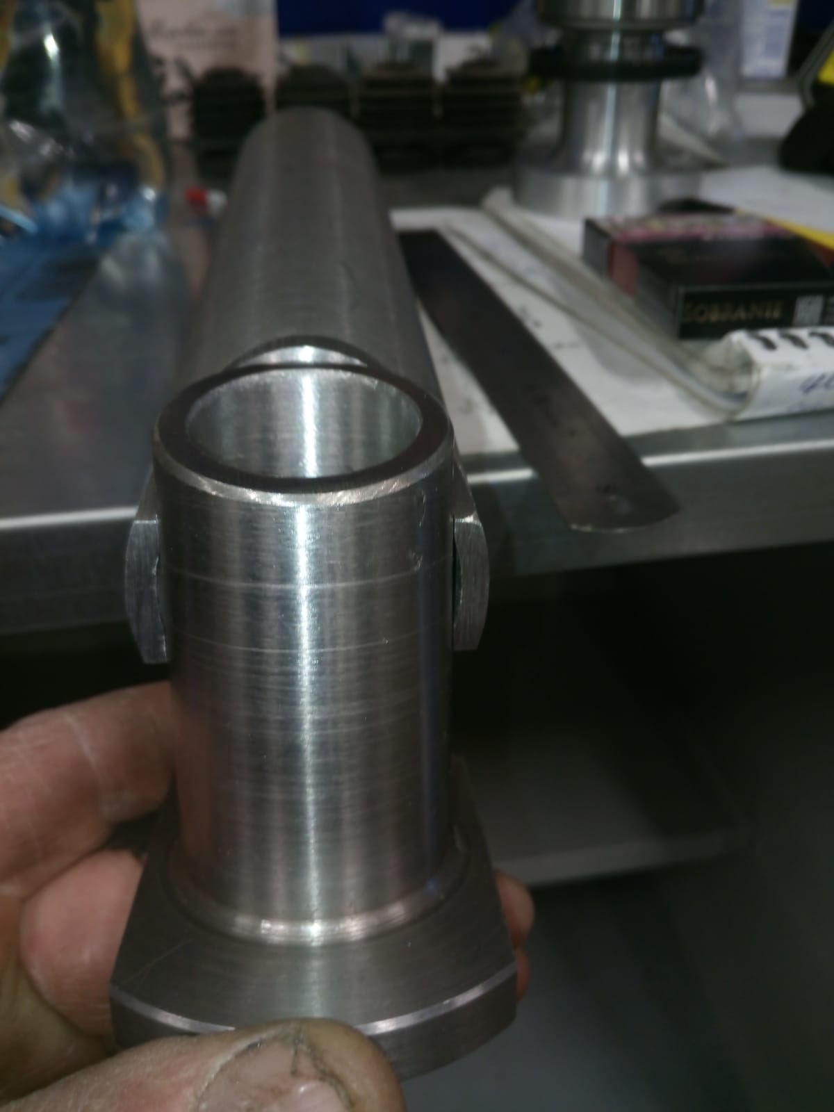

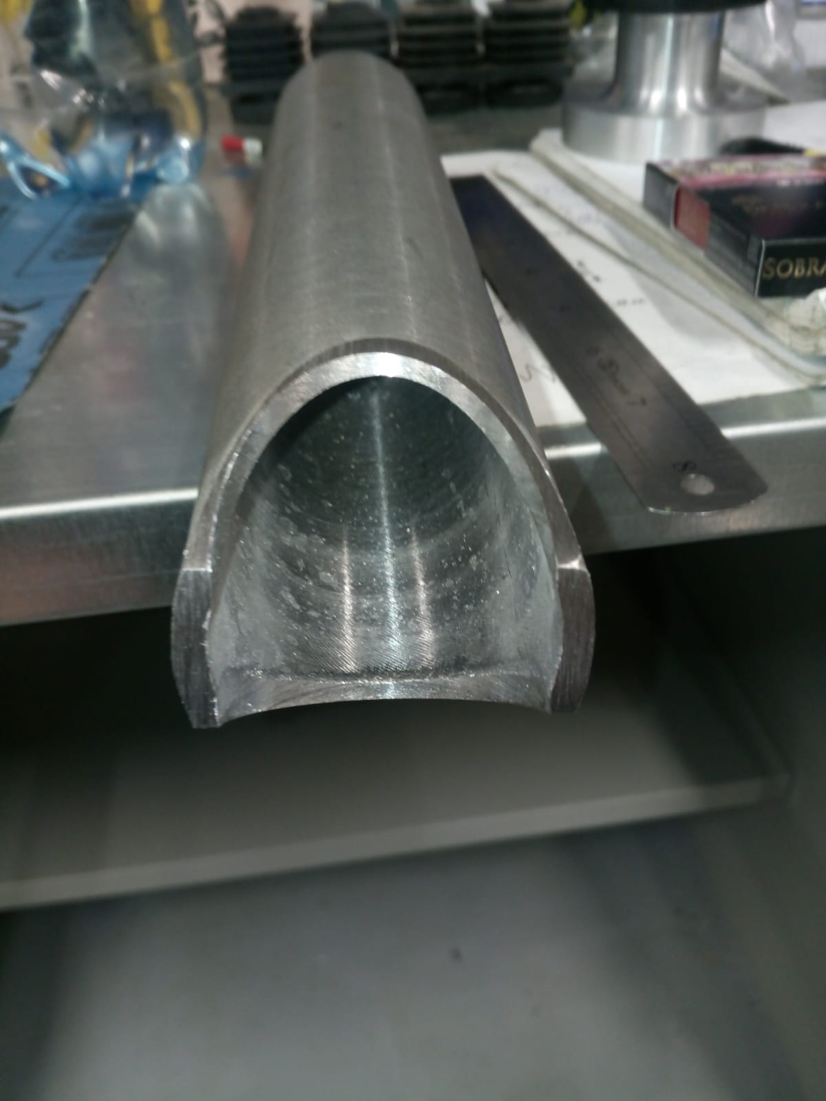

Сейчас можно было уже взяться за ферму. Но главный поставщик труб, пока задерживает.:unsure:

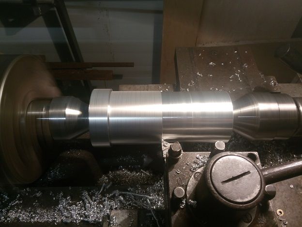

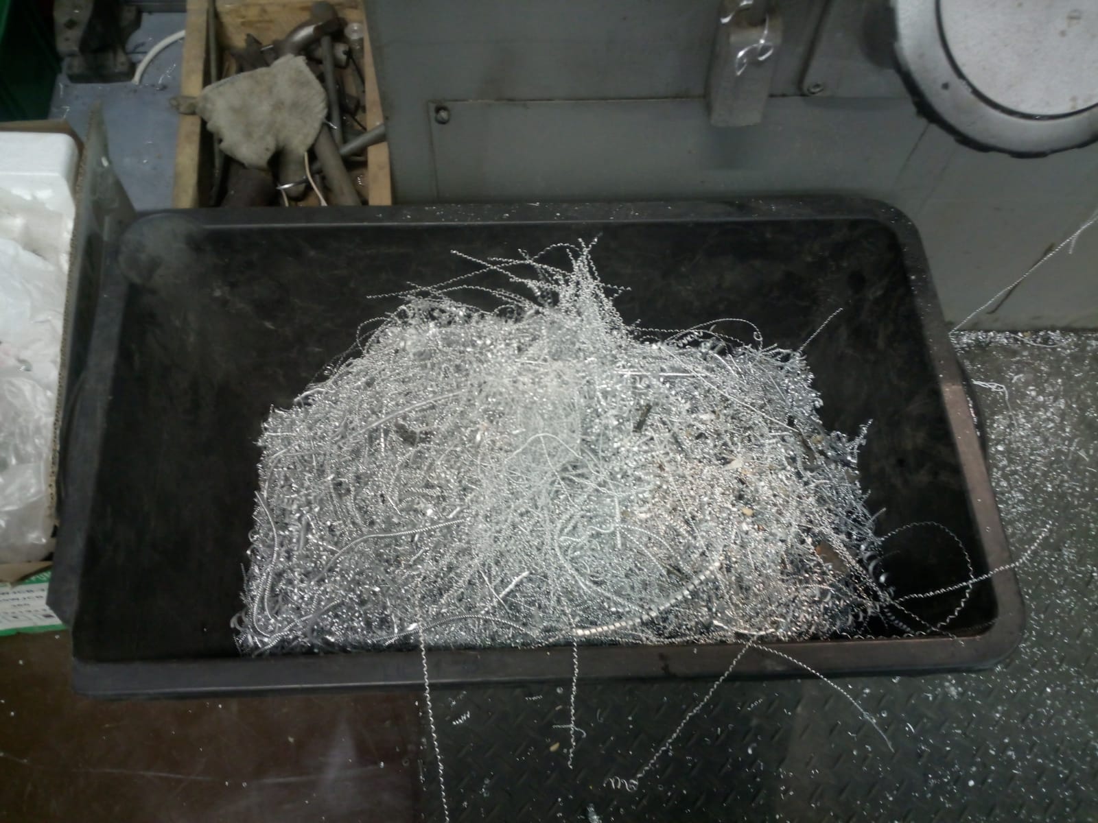

Поэтому пока доделываем стойки шасси. Из за отсутствия труб нужного сечения, стружку приходится гнать тоннами.:)

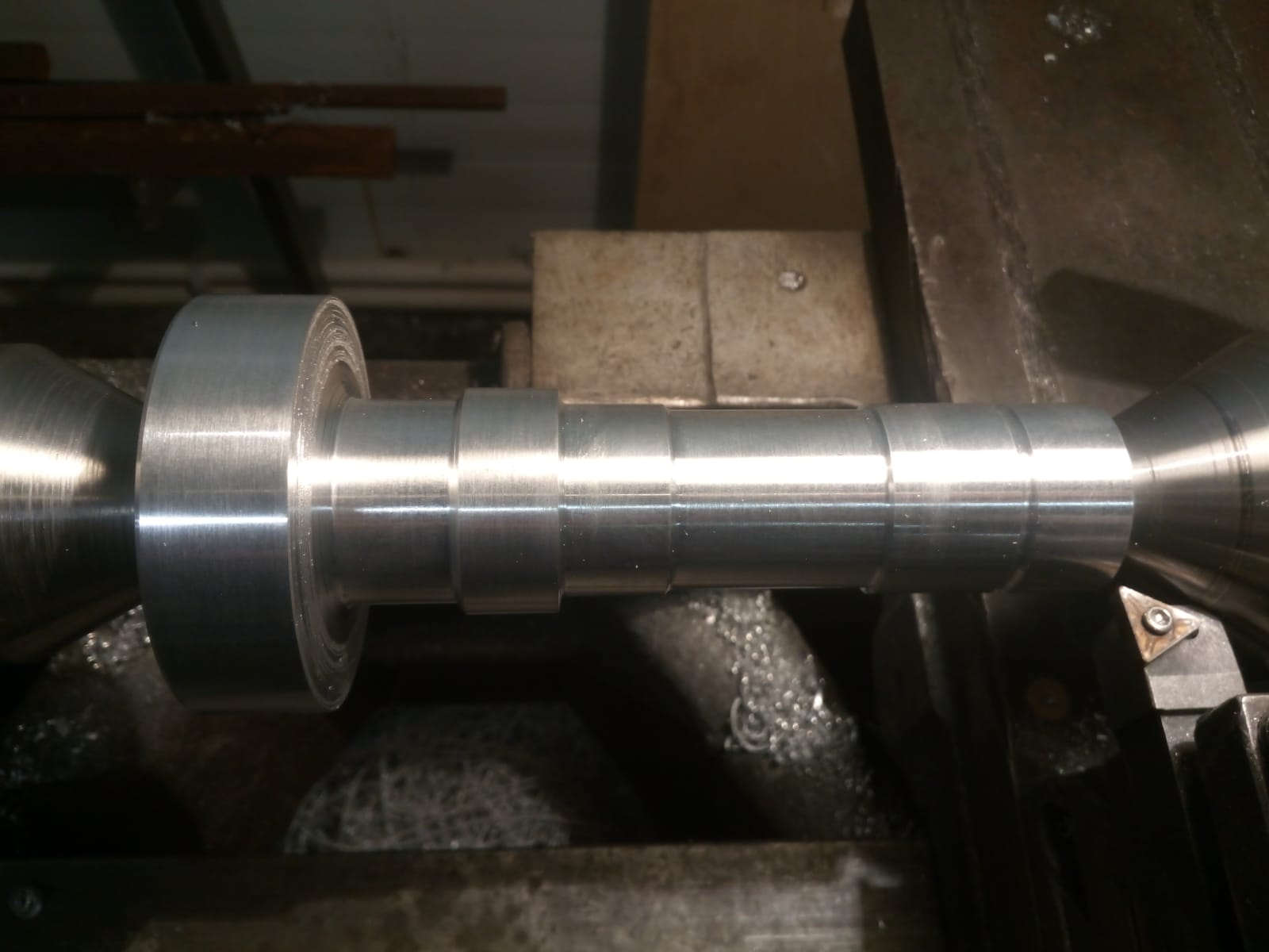

В станке, будущая ось. Проблем в том, что уже нужно иметь подшипники и сальники. Их нужно подбирать заранее, что бы потом не переделывать ось.

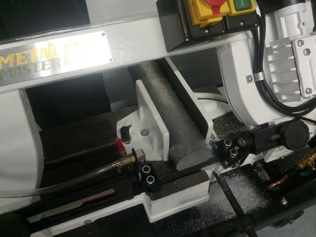

Ну и опробовал, новую ножовку. (y)
Перед сваркой стойки, планирую сделать небольшой стапель, для лучшей точности.

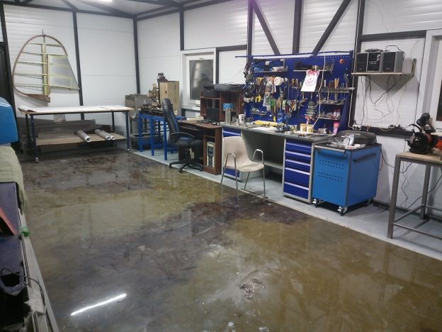

А что думаете по поводу шлифованных бетонных полов, как на складах? Дорого, не практично?
Обязательно обеспыливать нужно (полиуретановые покрытия - лучшие). Эпоксидка более хрупкая и менее износостойкая.

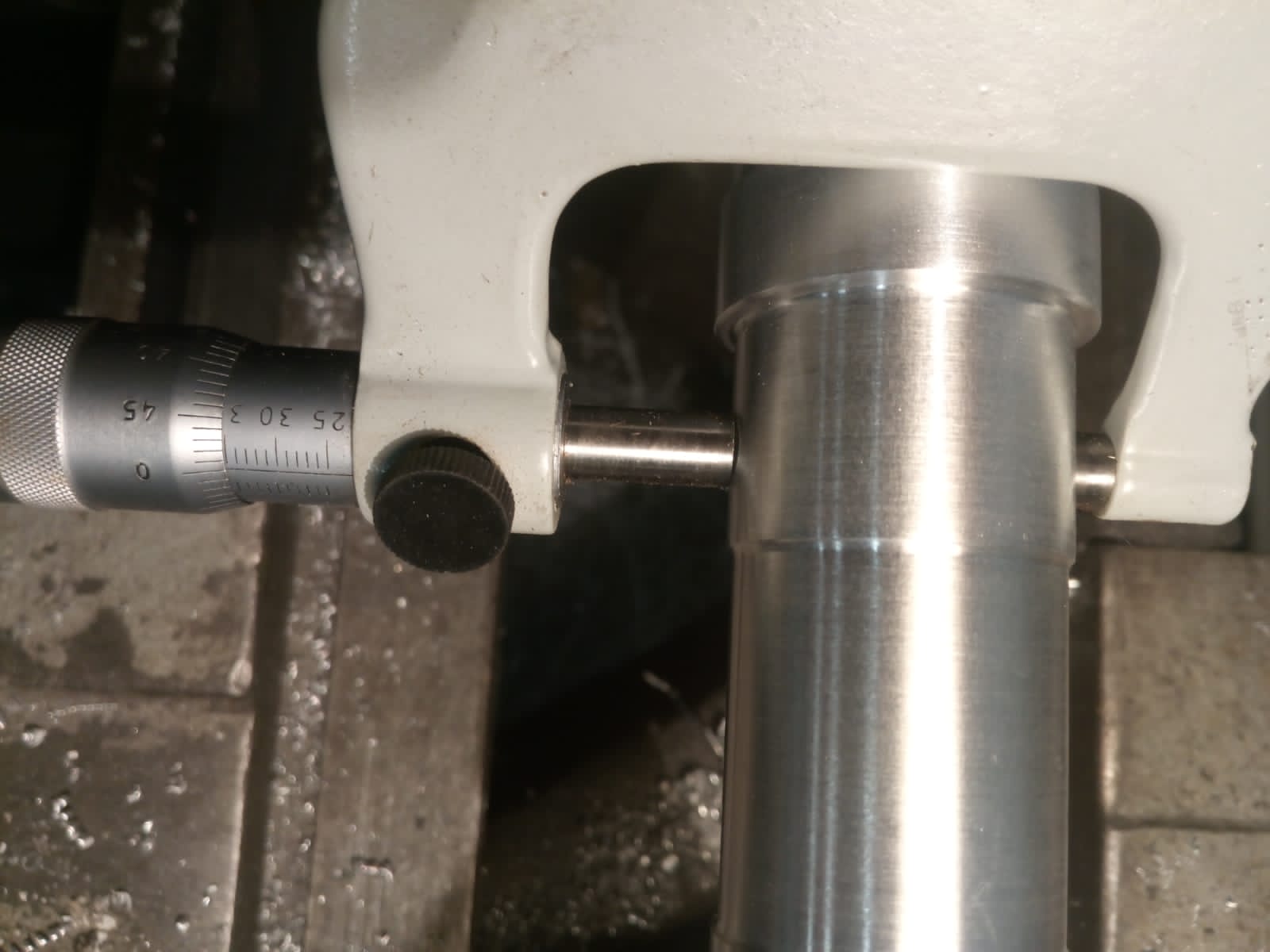

Ну вот, всего два дня работы, и ось почти готова.
Завтра приедут подшипники и сальники, и будем сотки ловить. :unsure: Резьбу прийдется нарезать, так как такой размер накатать нечем. Дорого блин.
Сначала было много мату, в стиле, проще сначала отлить а потом выточить. По количеству стружки видно,,,,, ну не экономно! Потом посмотрел
сюда Grove 600X6 Standard Axle | Aircraft Spruce
и сразу стало легче, это без гайки.
Я конечно мог еще сэкономить, выточив из АМ а потом закалить. Он почти в два раза дешевле. Но у меня болванка просто уже была.

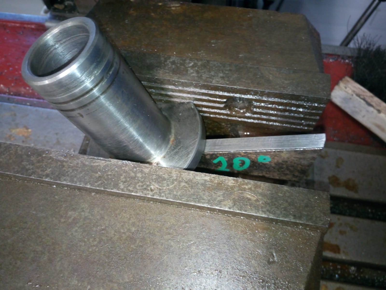

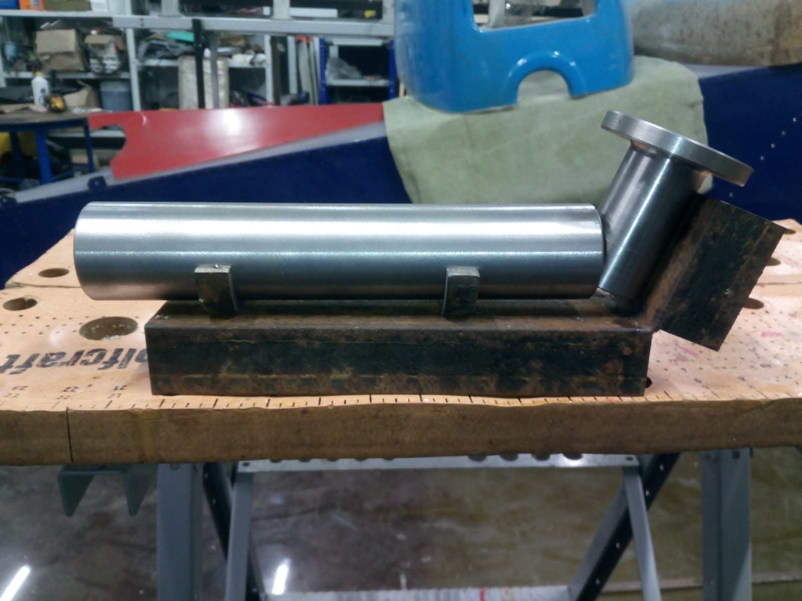

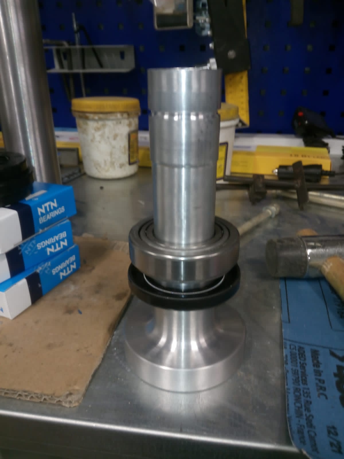

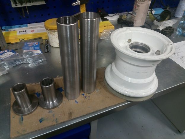

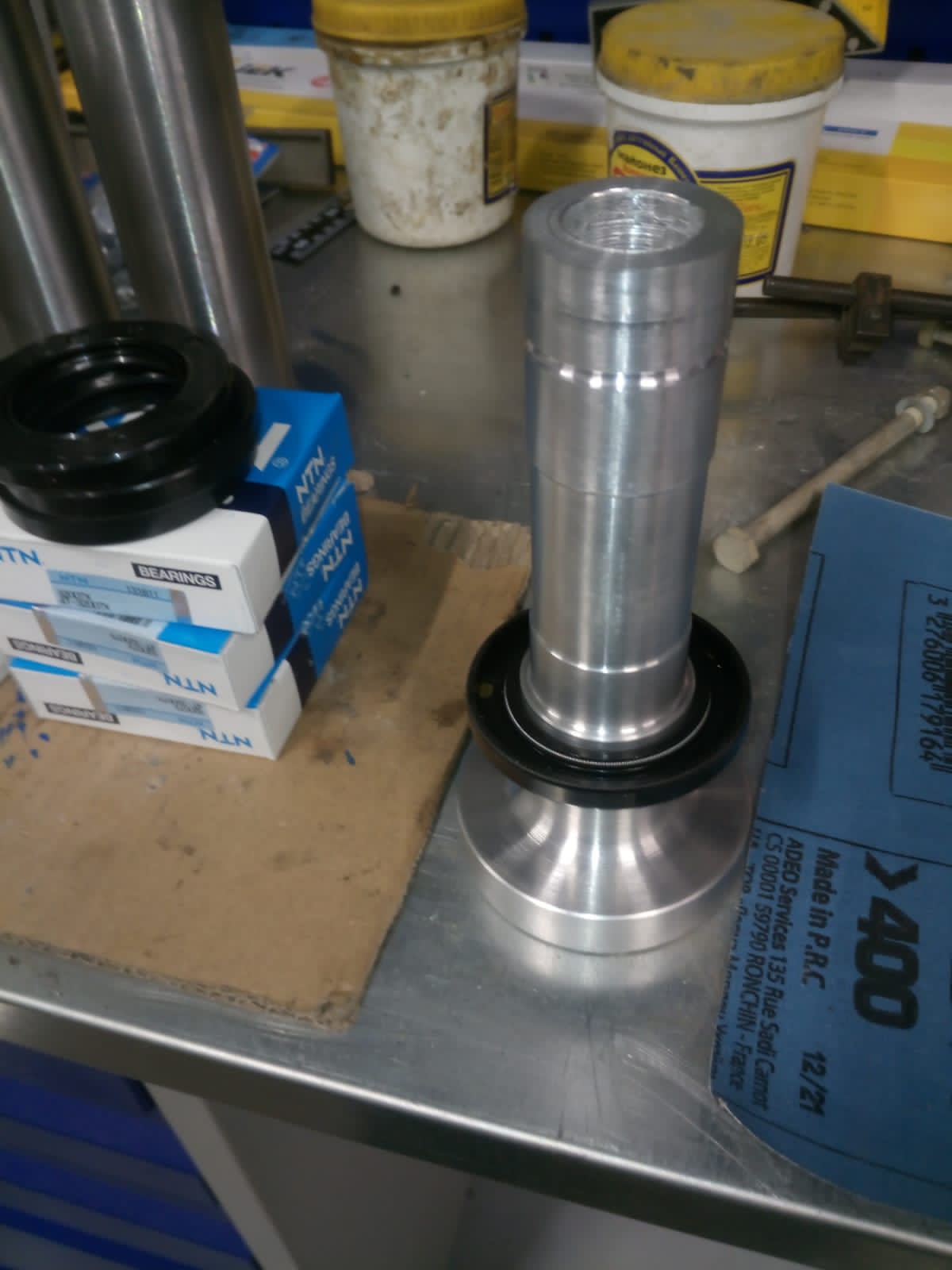

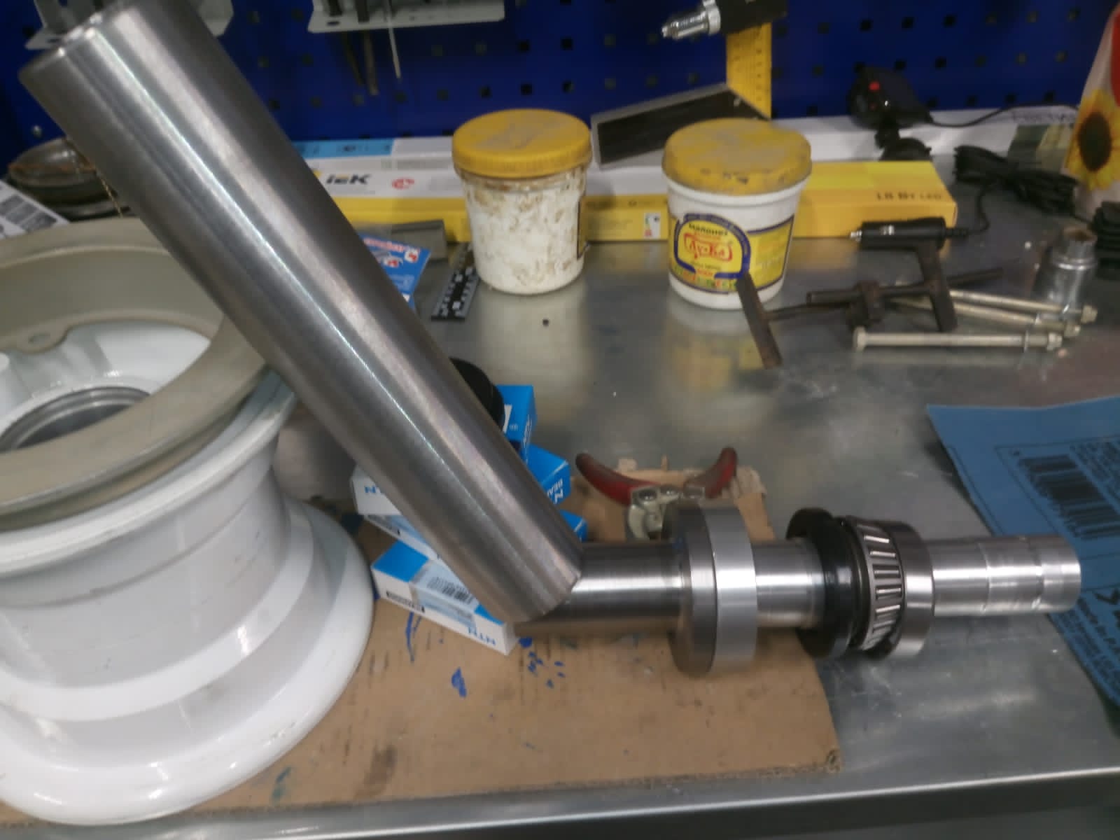

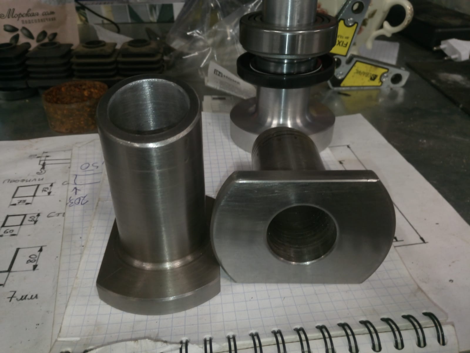

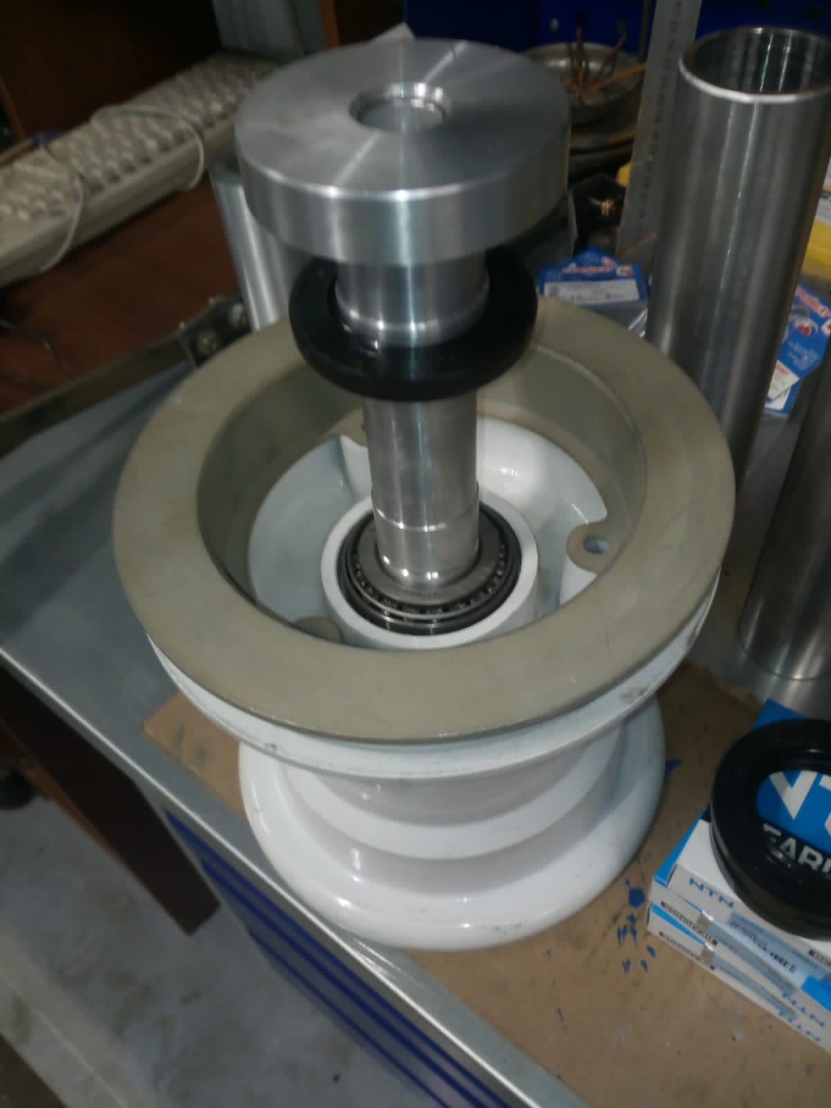

Сегодня приехали подшипники и сальники. Ось сделал в размер, ну и немного примерки.
Там потом будет еще немного фрезеровки, и отверстия крепления оси к стойке.

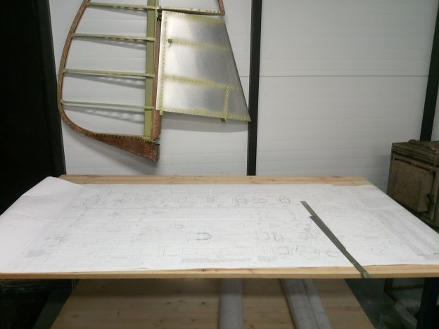

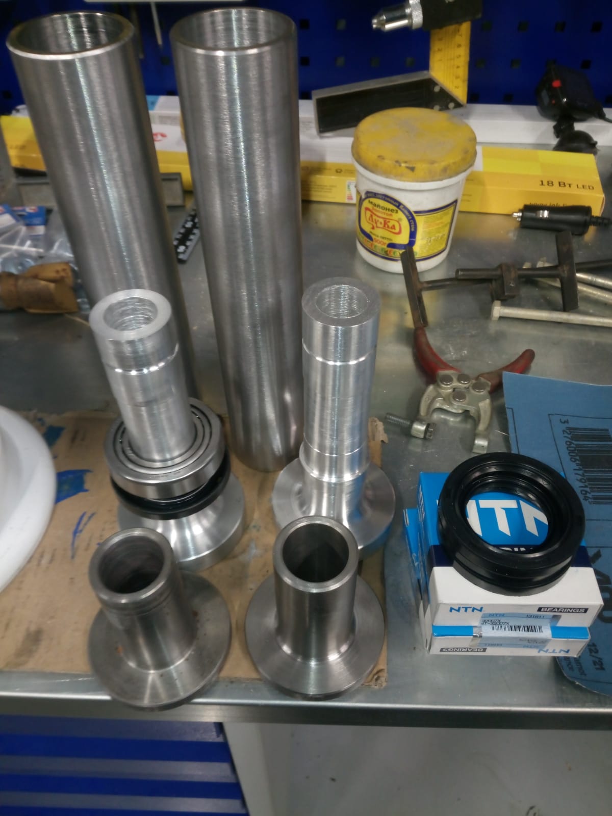

Комплект готов.
Заглянул в чертежи, на одну стойку, нужно сделать 86 деталей! Ну и умножить на два.
Дедушка Пазмани, начинает мне нравится все больше и больше!:)
