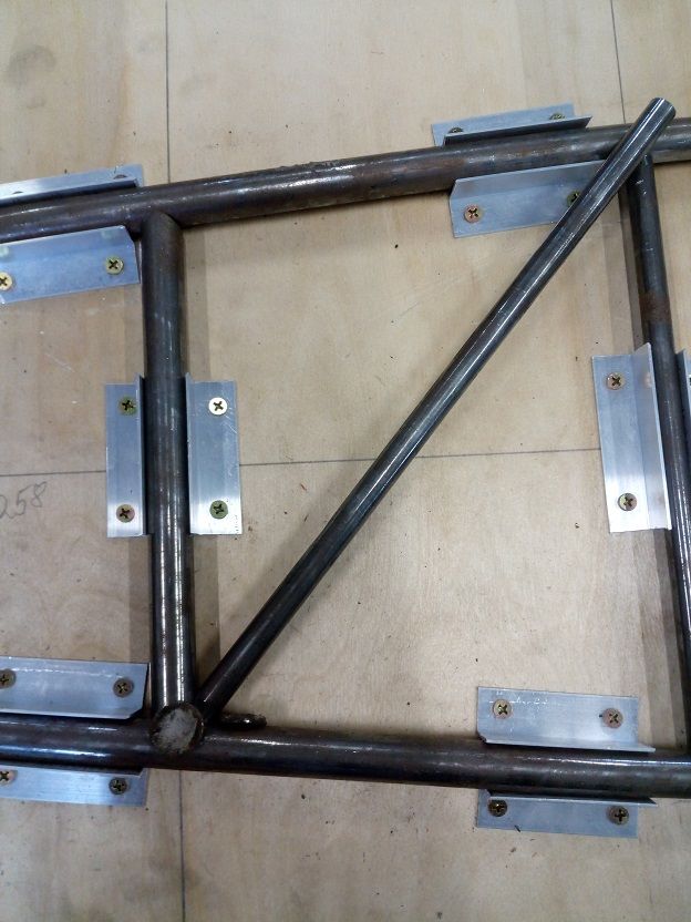

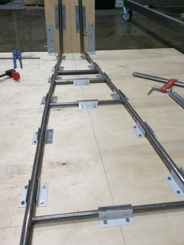

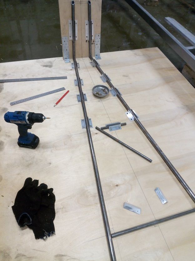

В леруа сходил, на 200 рупий купил. Я сначала рейку взял, но она лопается, а там приходится постоянно снимать и ставить при примерке. Уголок получше.

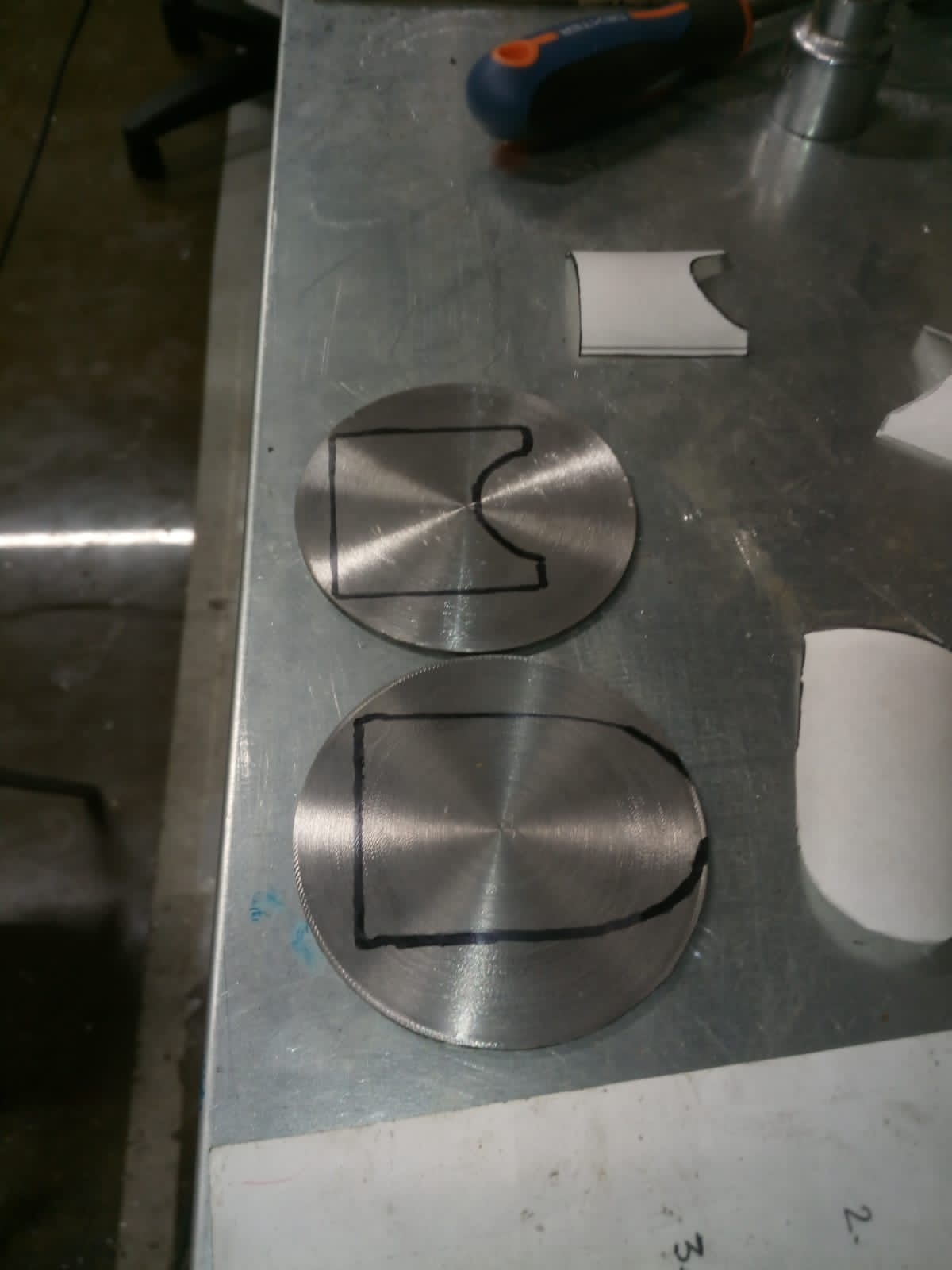

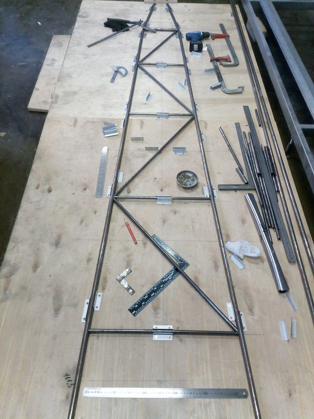

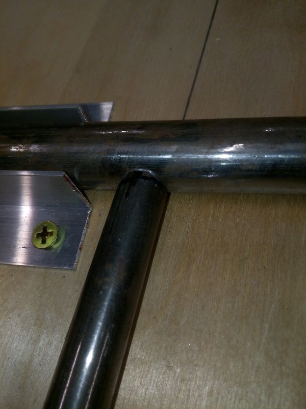

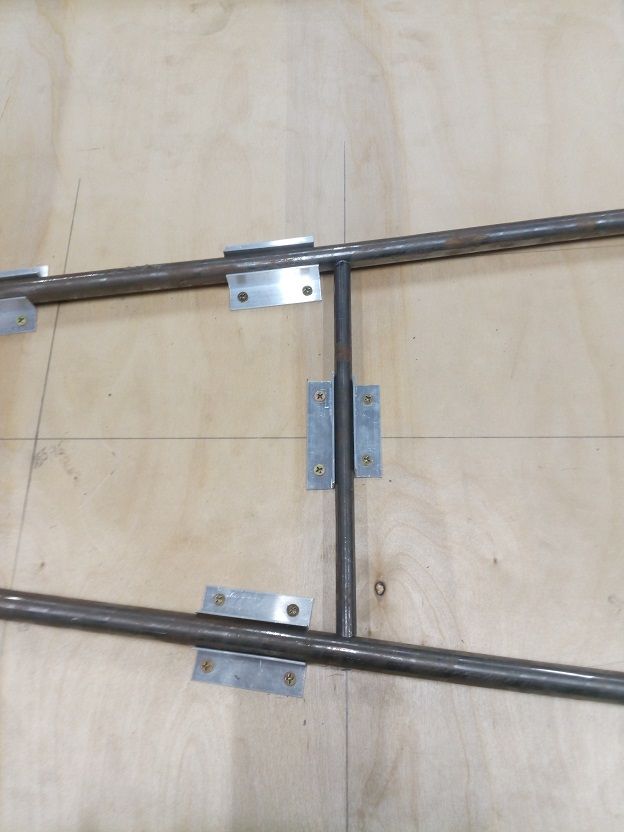

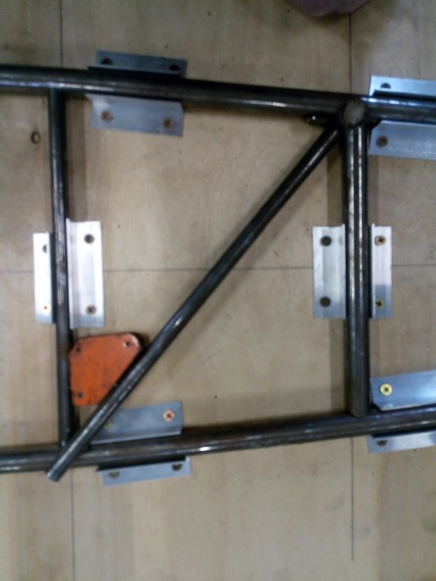

Работа понемногу ползет. На фотке верхняя часть фюзеляжа. От нижней части не сильно отличается, хотя отличие все таки есть. Попал на сложное место, самая первая поперечина в хвосте. Убил три дня, на одну деталь.

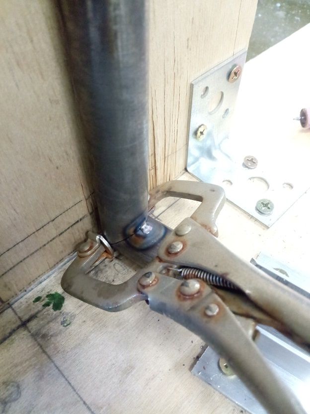

Ну и с первой прихваткой меня!

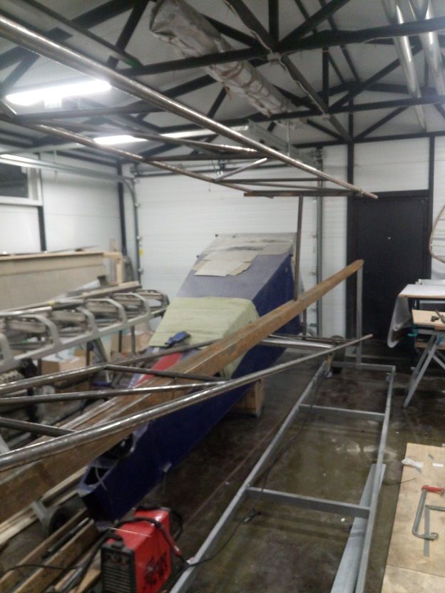

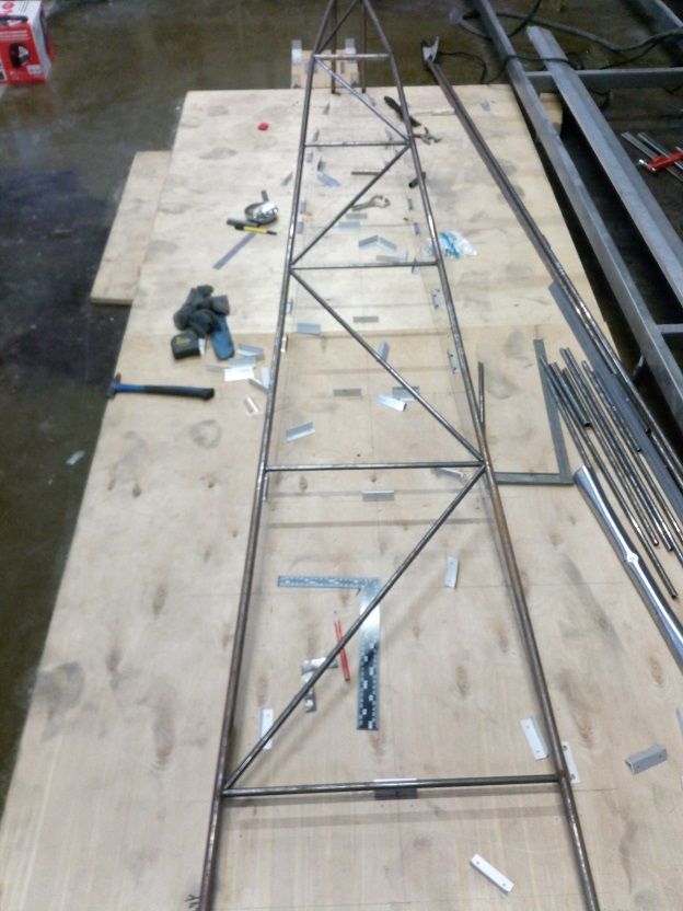

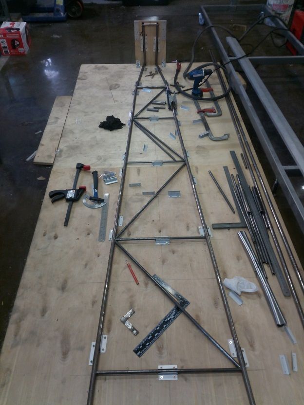

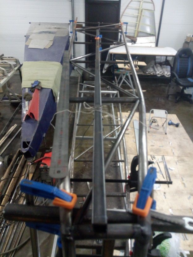

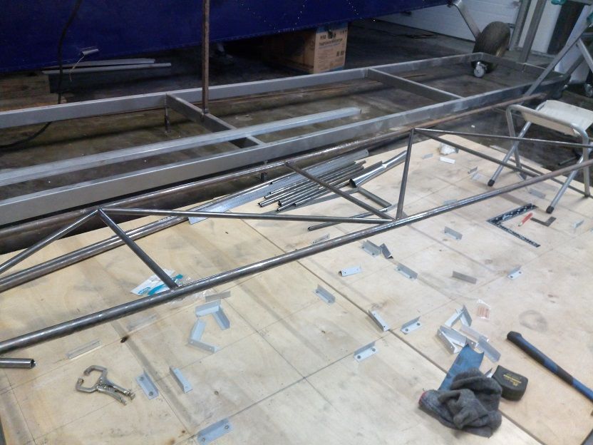

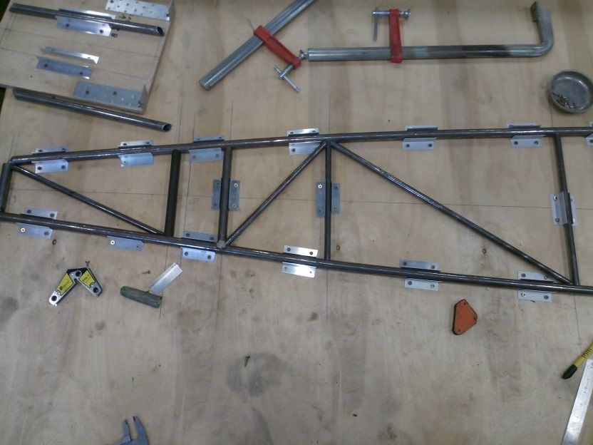

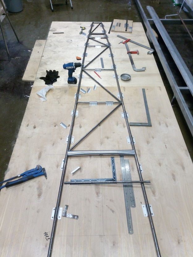

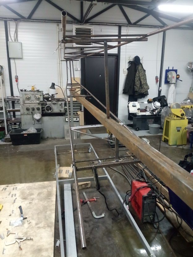

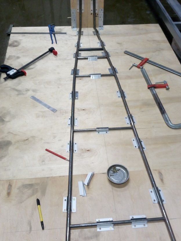

Продолжаем сборку фермы. На сегодня верхняя и нижняя часть, собрана на прихватках, и постепенно переезжаем на шампур.
Между делом вылез косяк. Строительная ось проходит в аккурат через шпангоут,а шампур сквозь него проходить не захотел. Пришлось снять две диагонали и шпангоут. Это вот почему сразу нельзя варить. Теперь буду исправлять мелкие косячки, и бороться с геометрией!
Собственно все на фото.

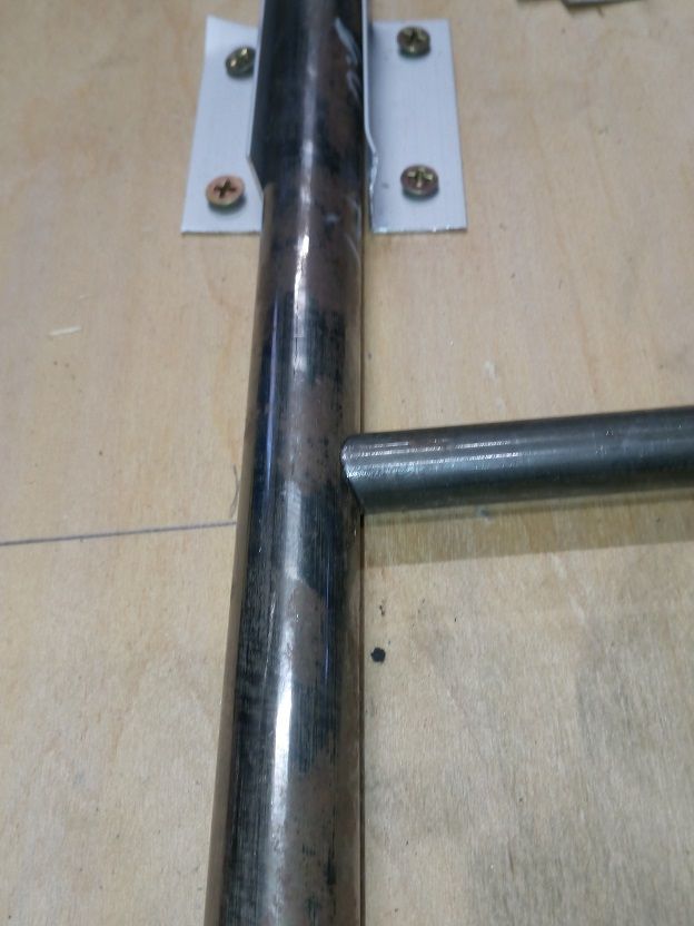

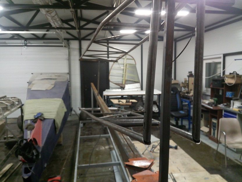

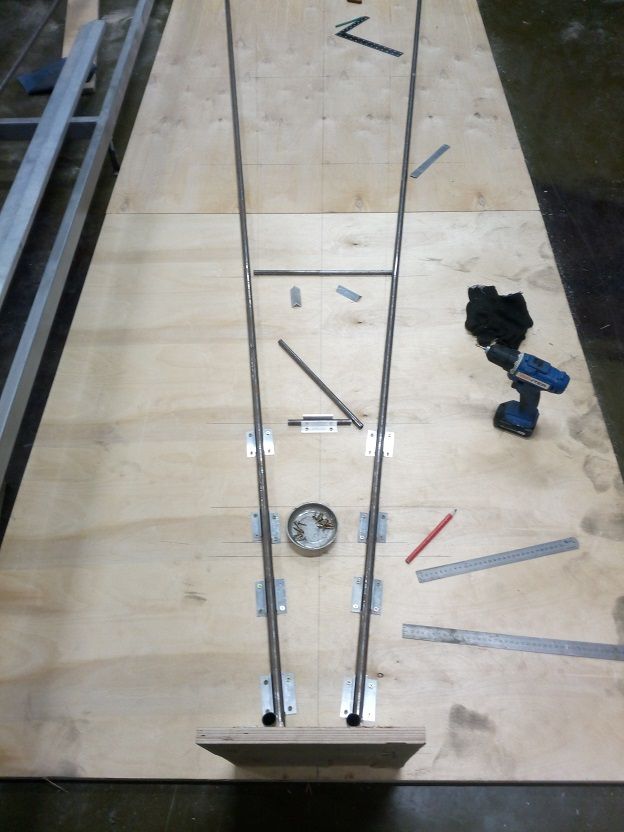

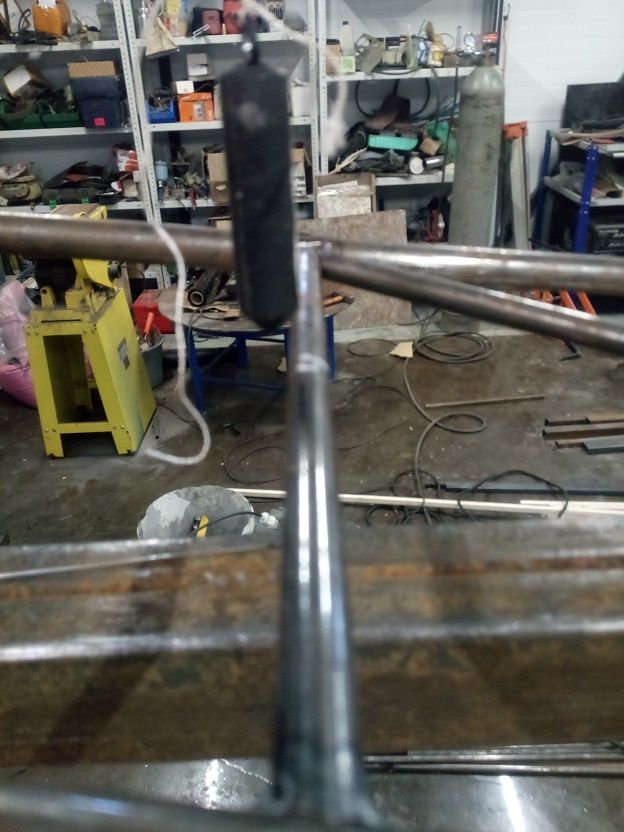

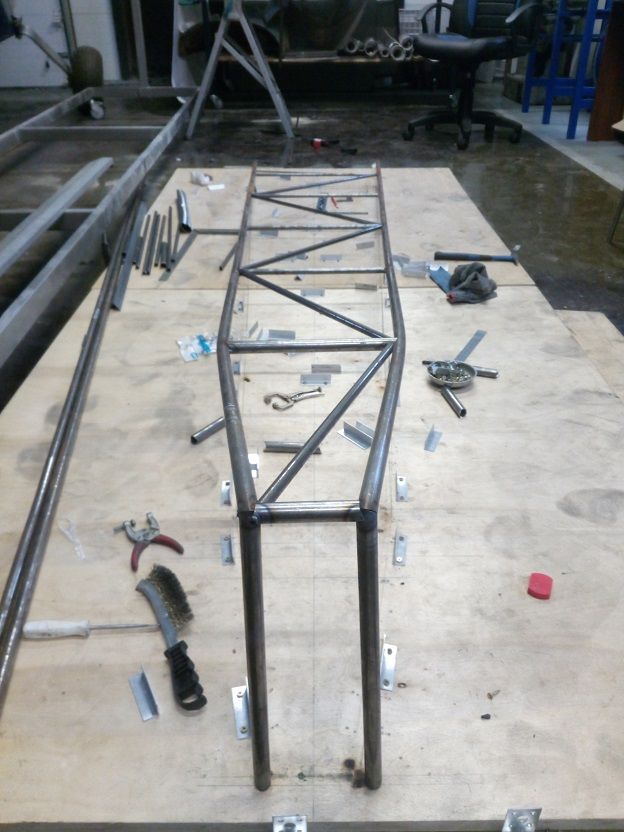

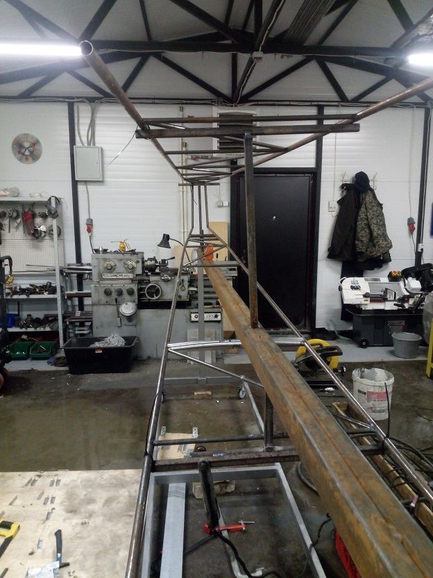

Как всегда , мелкие косячки пошли дружною толпою. Я теперь не понимаю, как люди без стапеля и без возможности контролировать геометрию, собирают фермы на коленке.

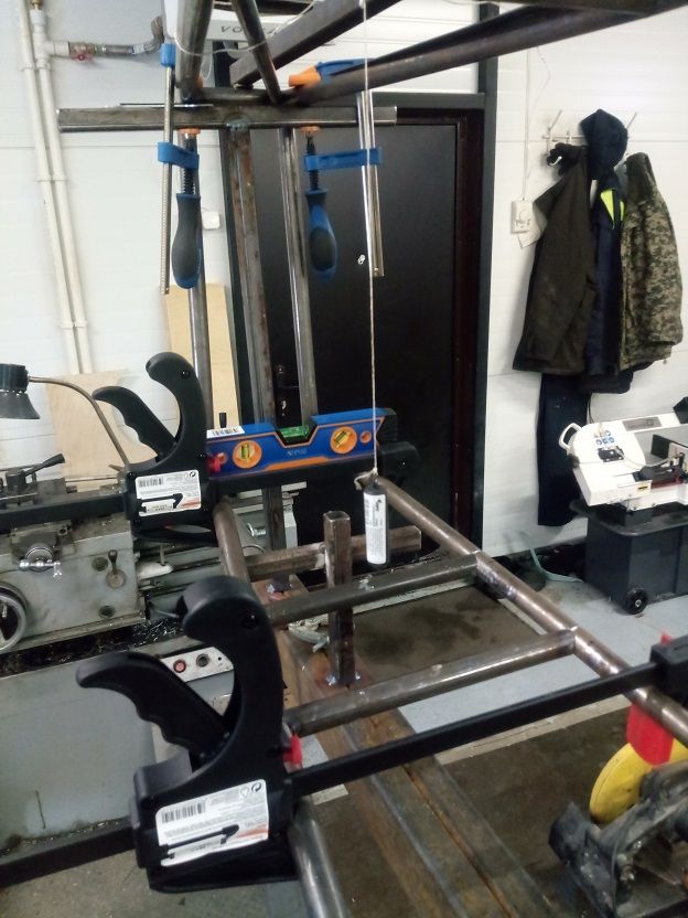

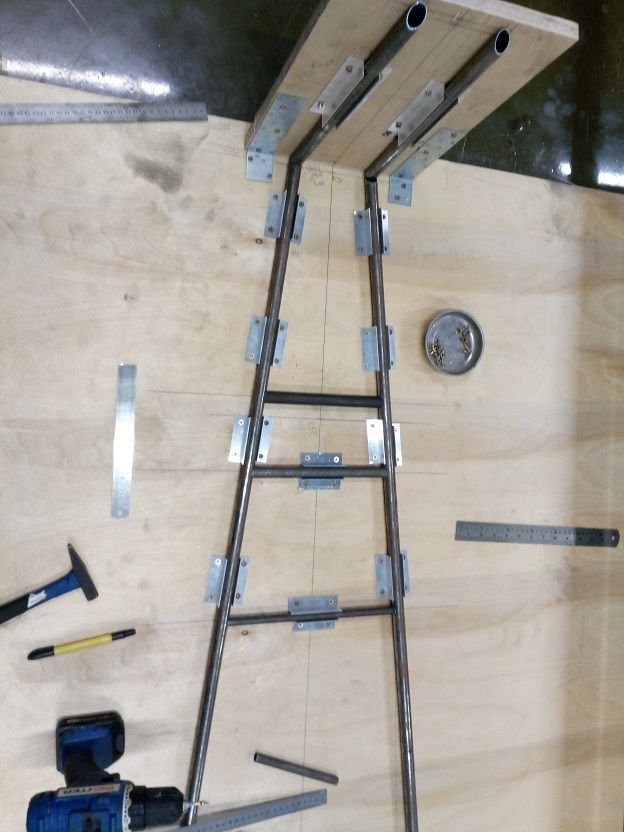

Главный косяк. В чертежах размер между шпангоутами указан по строительной оси. Но если верхняя часть в горизонте, то нижняя идет под углом, то есть по диагонали, а я этого не учел. Результат на первом фото. Отвес должен указывать на центр шпангоута. В итоге все нижние стержни смещены и нужно переделывать. 🤔

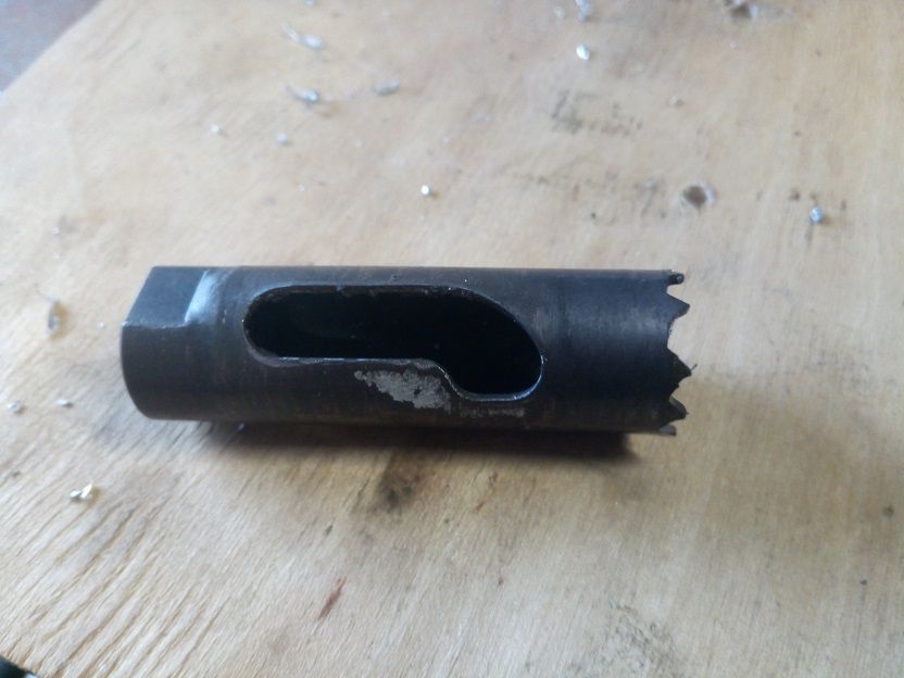

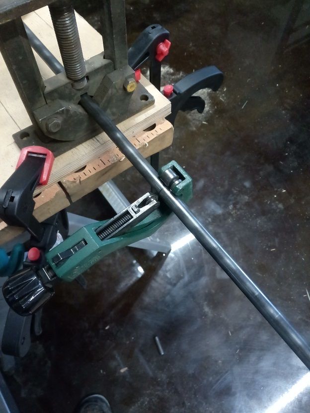

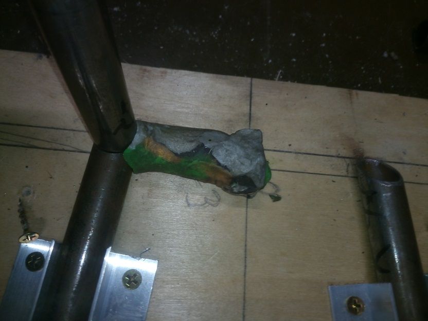

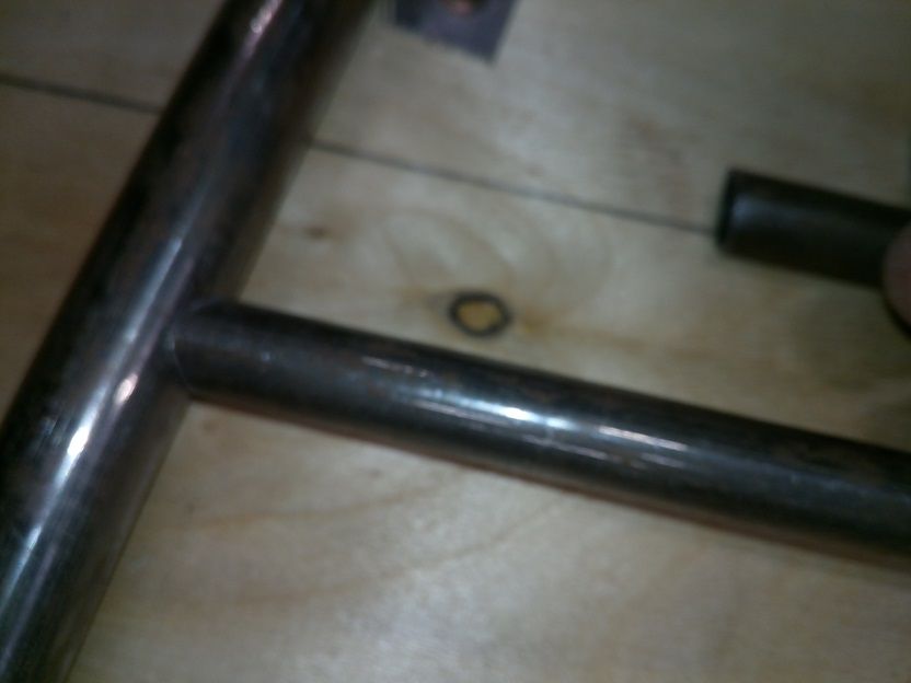

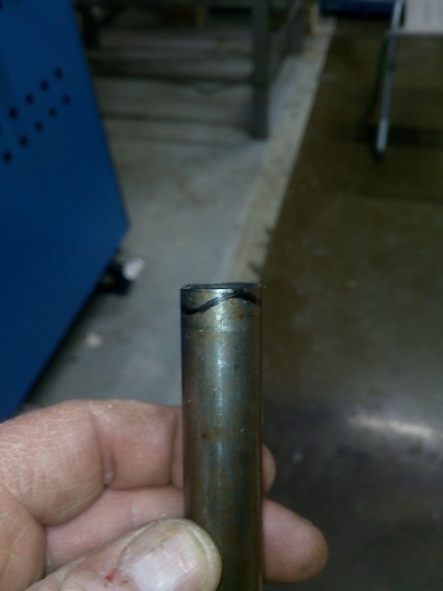

И еще один момент, эта железяка (30хма) при сварке закаливается так, что биметалл ее уже не берет, и по сварке отрезать невозможно. Коронку я уже убил, вчера пришлось ехать искать новые. А стержни жалко, трубы нынче в цене!
Ну и немного процесса. Сейчас сдвину стержни и буду пробовать соединять верхнюю и нижнюю части.
Побольше пишите пожалуйста о проблемах увода и контроля размеров при сборке частями, а не в едином разборном стапеле. Какие допуски на практике достижимы по плоскопараллельности, изгибу, кручению цельносварного фюзеляжа?

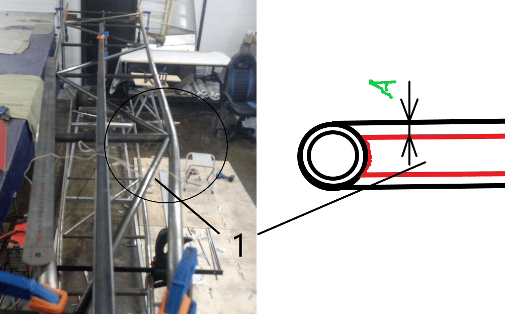

Еще вопрос про конструктив. Данный размер "А" не влияет на натяжку тканью?
Ну, обычно на приихватках собирают, потом обваривают.
Ну про 30хма я выкладывал документ, нужен отжиг обязательно.
Хотя бы погрейте место после сварки.
Хма газом американцы варили.
Сталь 20 вам в помощь.
Там расчёт идёт на потерю устойчивости стержней, а она зависит от модуля упругости, а он одинаковый у всех сталей.
