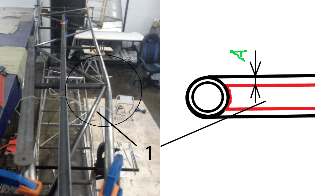

Еще вопрос про конструктив. Данный размер "А" не влияет на натяжку тканью?
Стапель нужен в основном для контроля геометрии. Если есть возможность контролировать, то весь увод можно свести к минимуму. И потом последовательность сварки должна быть правильной.
А вот шпангоуты, в натяжке ткани не участвуют. Только лонжероны и стрингеры по всему размаху. Потом дойду, увидите.

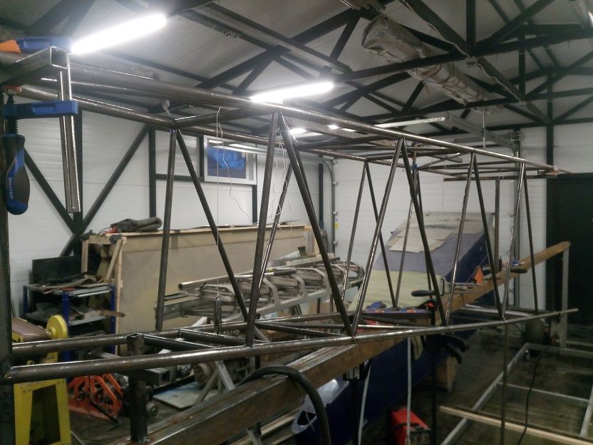

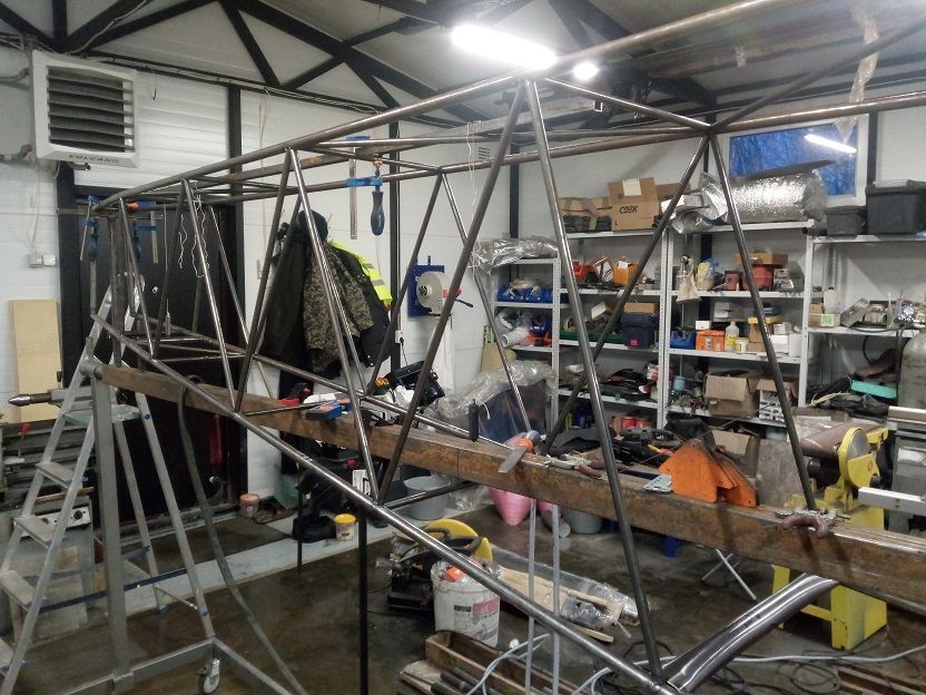

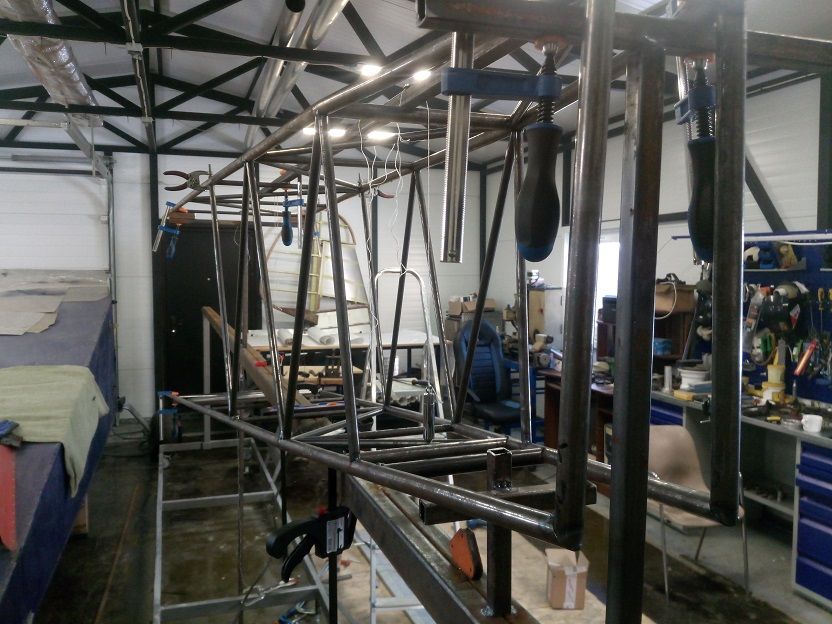

Всем привет.
Дело понемногу двигается. Уже вырисовывается, что то похожее на ферму. Самое сложное, из того что я заметил, это подогнать идеально стержень, с минимальным зазором. Сейчас пошло чуть веселей, просто руку набил. А поначалу, на два стержня уходил день!
Ну и не понимаю, как можно сварганить ферму за две недели? Результат наверно будет очевиден. И это я еще до кабинета не дошел. Там пляски с бубном начнутся по полной. :unsure: Думаю, на всю ферму уйдет несколько месяцев.
Результат недельной работы на фото. В смысле, только на вертикальные диагонали, ушла неделя!

Может, кондуктор какой-нибудь сделать, чтобы диагонали сразу резать правильно? Насчёт зазоров, если правильно подобрать ток, то их можно заполнить. Я ставлю ток раза в 2 меньше, тогда труба не проплавляется, только наплавляется присадка. Когда щель присадкой забита, ток увеличиваю и провариваю.

Да есть кондуктор. Углы в принципе одинаковые, но там больше времени уходит на подгонку, чтобы все оси сечений сходились в одной точке.
А с зазором, чем больше зазор, тем больше напряжение в сварочном шве. Фермы то почему ведет?

У меня в чертежах, все кронштейны с сечением больше 3мм набраны из пакета, что меня сразу же удивило. Потом когда разобрался,,, понял.
А я не понял, объясните)
На сколько помню, в кабе так сделано крепление подкоса?
Чем толще металл, тем выше скорость охлаждения. Закалка, это охлаждение металла выше определенной скорости, которая называется критической. Было обнаружено, что стали типа 30хма (4130) при толщинах выше 3мм, охлаждаются выше критической скорости и имеют свойство образовывать трещины в районе сварочного шва.
При этом для толщин 1мм допускается зазор до 0,5мм. При большей толщине, естественно больше. Это для снижения напряжений в сварочном шве. Все те же трещины. :unsure: В добавок, в качестве присадочной проволоки, используют металл с тем же составом но с меньшим содержанием углерода. Для 30хма, это будет 18хм, кажется, точно не помню, или 08хм. Смысл тот же. Чтобы металл в районе шва, меньше закаливался.

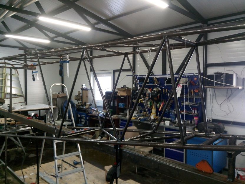

Привет друзья.

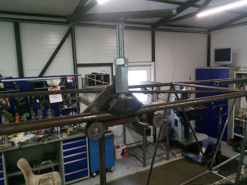

Сегодня закончил заднюю часть фермы. Последние диагонали ставить не стал, потому как верхние лонжероны должны быть подогнуты вверх на 8 градусов. Изгиб по чертежам ровно в районе последнего шпангоута. Сейчас думаю как аккуратно их подогнуть. Наверно прийдется изобрести простейший трубогиб.
Заодно замерил, диагонали между лонжеронами на выходе, получилась разница в 5мм. Но они еще играют без последней диагонали,скорее всего должно быть четко.:unsure:

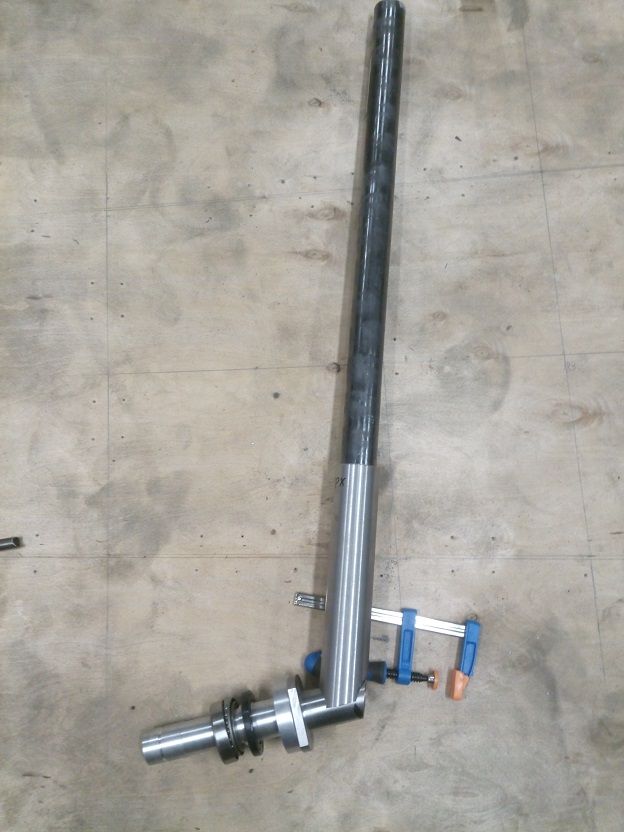

Тут вовремя подошли недостающие трубы. Можно будет переходить к передней части. Заодно примерял шток на отложенную пока стойку. Труба подошла идеально. Потом шток будет внутри хонинговаться, а сверху шлифоваться и хромироваться. Пока как то так.
Задняя часть на фото.

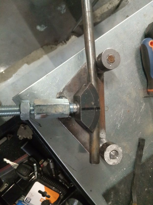

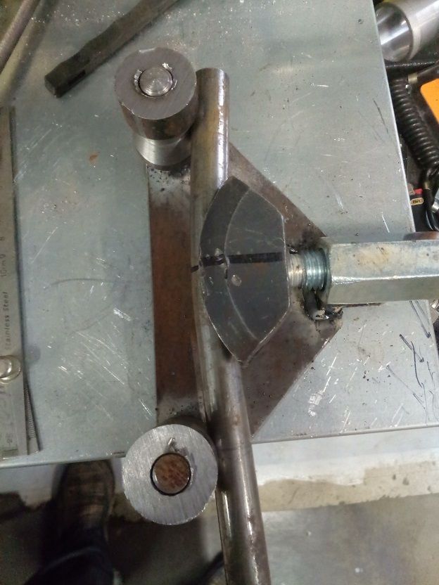

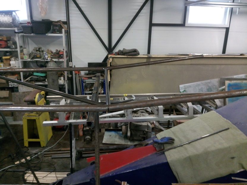

Всем привет.
Вашему вниманию простейший трубогиб. Не самый лучший, зато можно везде подлезть, и подогнуть трубу прямо на ферме. :)

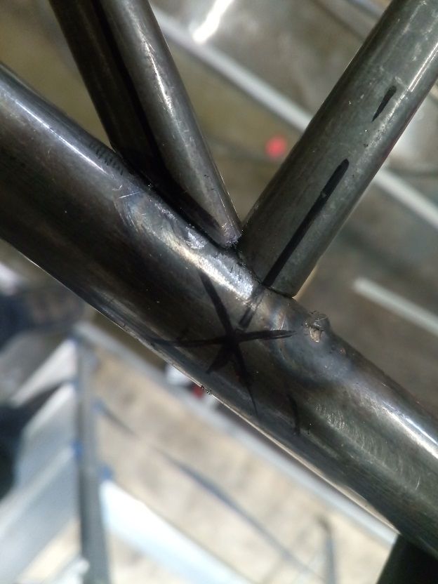

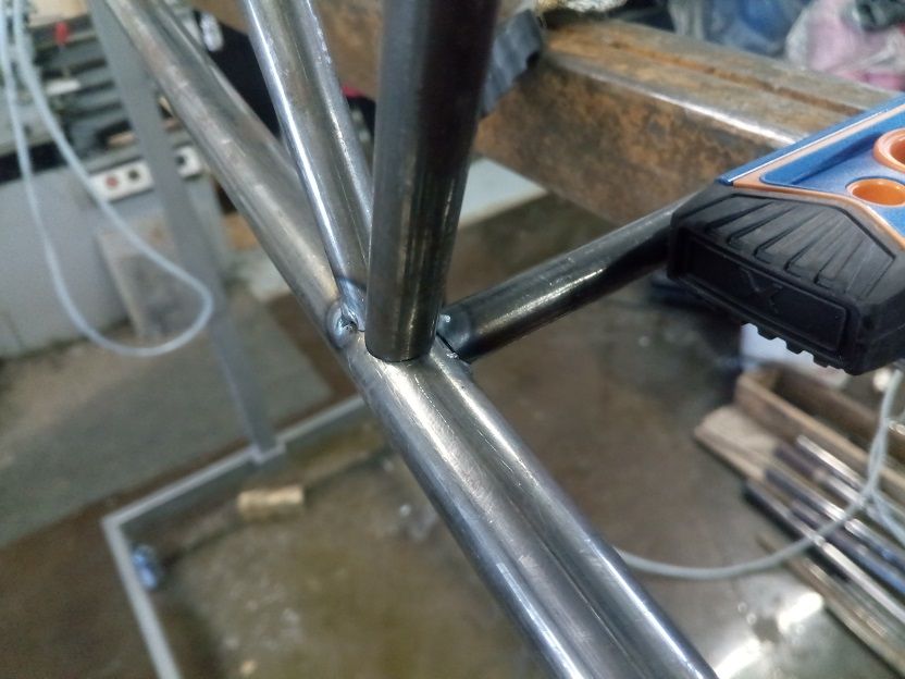

Сейчас верхние лонжероны подогнуты. Буду устанавливать последние диагонали. Еще раз проконтролирую геометрию, устраню мелкие косячки, и можно переходить к передней части. Сейчас, все стержни держатся на двух прихватках, по одной с каждой стороны, иначе сложно отрезать. Когда задняя часть будет закончена, тогда уже будет каждый стержень установлен на 4 прихватки с каждой стороны, крест накрест. Я тут научился уже, на собственных ошибках.:unsure:
Самое интересное, что прихватку в районе стыковки следующего стержня лучше не ставить. Она не позволяет его точно подогнать. А я раньше думал иначе.

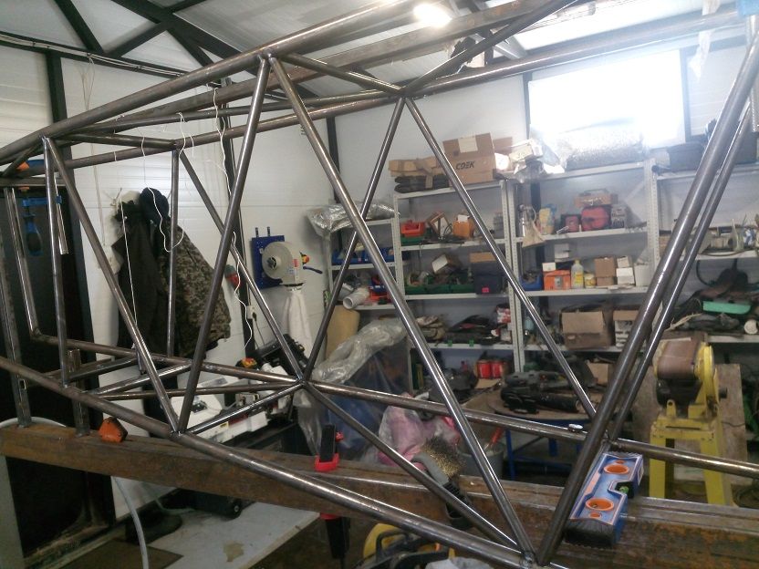

Ну и вспоминаю, что когда делал клепанный фюзеляж, то думал, что я за это время мог три сварить. Сейчас, когда приходится варить, думаю, что за это время, можно было три склепать!:) Там с геометрией проще.
Собственно процесс на фото.
