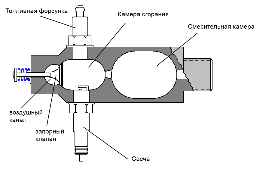

Камера сгорания (рисунок).
Работает циклами. По воздушному каналу сжатый воздух преодолевает усилие пржины клапана , втекает в камеру сгорания, вытесняя остатки прежнего цикла в камеру смешивания. Когда давление на впуске и в камерах уравняется, происходит впрыск порции топлива и поджиг. Клапан захлопывается от усилия пружины и сильного давления внутри.
Сгоревшие газы втекают в смесительную камеру, немного сбрасывая давление и температуру и далее попадают на лопатки пневмомотора.
Зачем нужна вторая(камера смешивания) камера? Ну просто не хочеться раскалять лопатки мотора. Им просто некуда отдавать тепло и губить моторчик не хочеться.
Откуда брать сжатый воздух? а это узнаете в третьей серии "фильма".

Гы, а я им и не предлагаю....Я давно знаю: Вам ни...я не надо! А что будет надо = у буржуем купите! А своё, родное, своими братьями собранное - просто будете презрительно обс.......ть!
Тазик, ведро с болтами и т. п.
Китайцы мудрее оказались: хоть и плохонько - зато много и дешево! Даже в Индии занимаются пневмомобилем, скоро и Гондурас переплюнет Великую Россию! Вам не обидно? А мне - да!
китайцы еще ни чего своего не придумали,но в вопросах термодинамики на ютуб не ссылаются.

Как это ....не придумали? а фарфор? А порох? а.....да и нахрена им что то выдумывать, им производить надо. А впрочем - это мимо темы. Давайте сменим пластинку.
Давайте лучше поговорим про пневмогибридный  - имеет ли  смысл этим заниматься? Ну пусть там будет другой двигатель, пусть спиральный компрессор, но бензинчик тоже нужен....на одном сжатом воздухе далеко то не уедешь.
Что Вы предлагаете? Какой пневмомотор наиболее прост и эффективен в плане наименьшего расхода воздуха и наибольшей надежности.  И почему этим почти никто не занимается?
