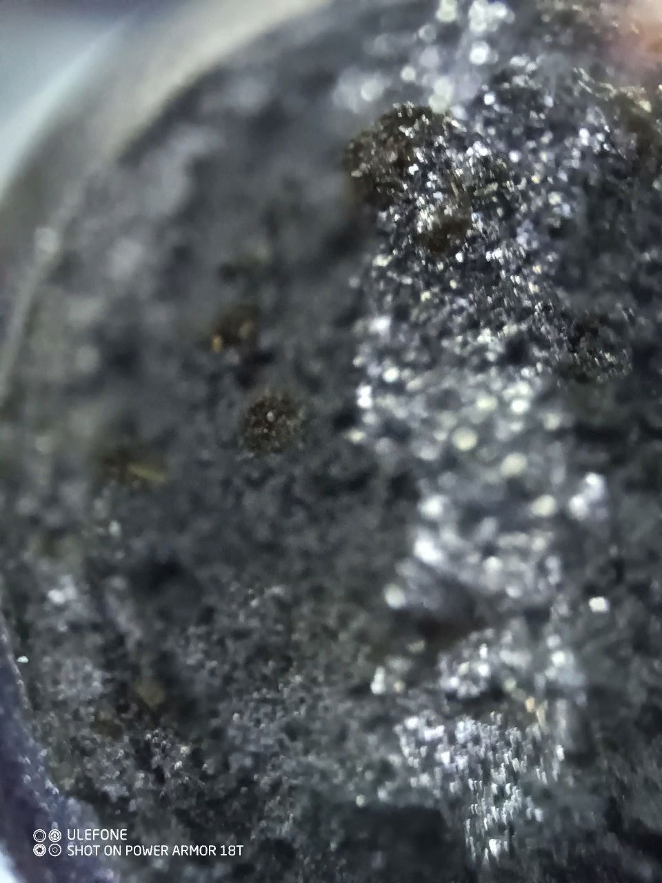

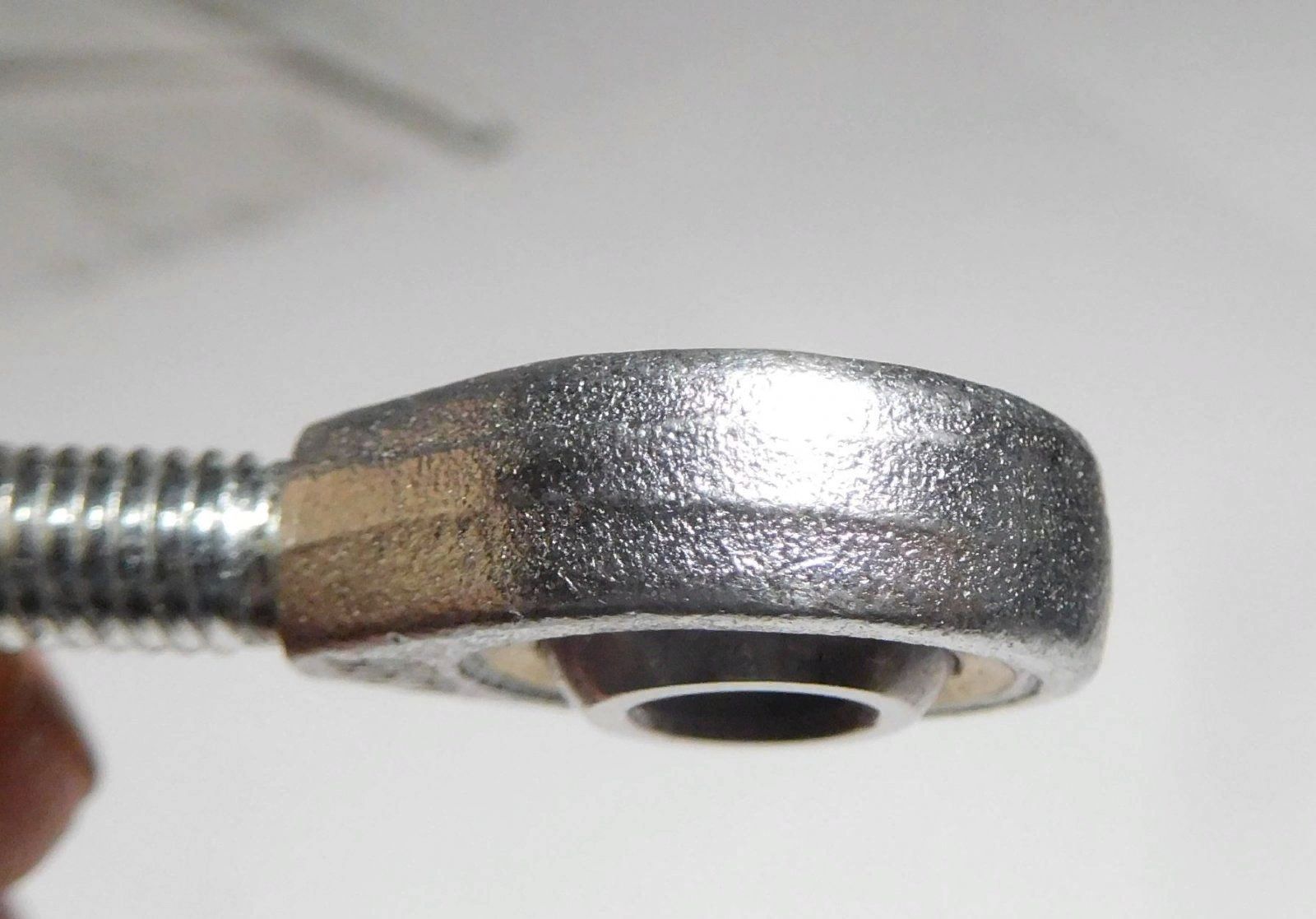

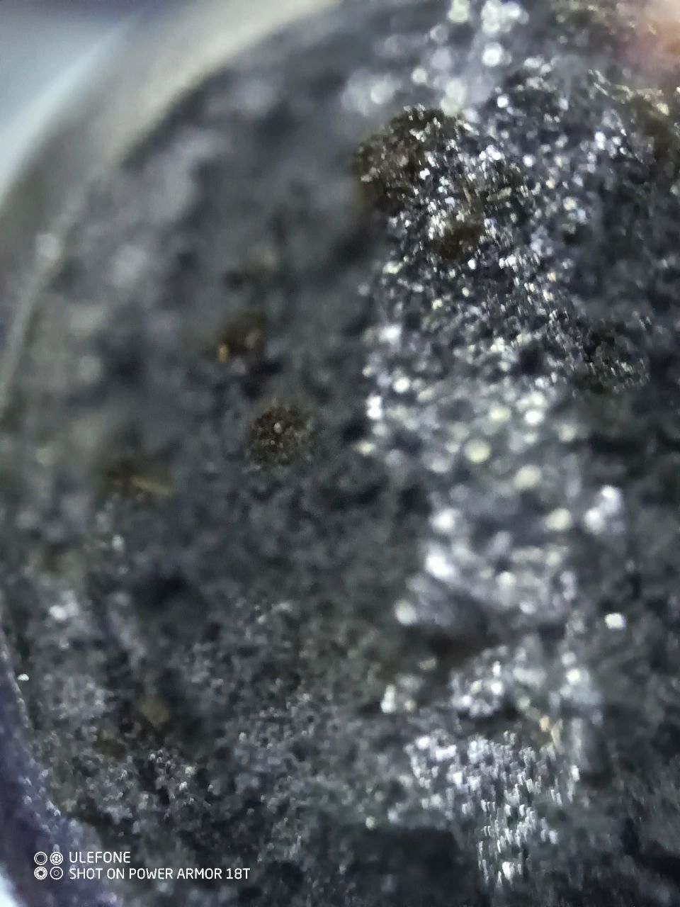

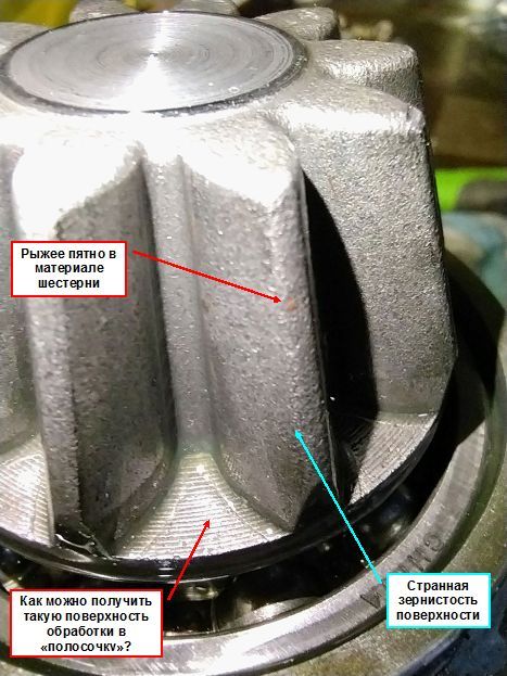

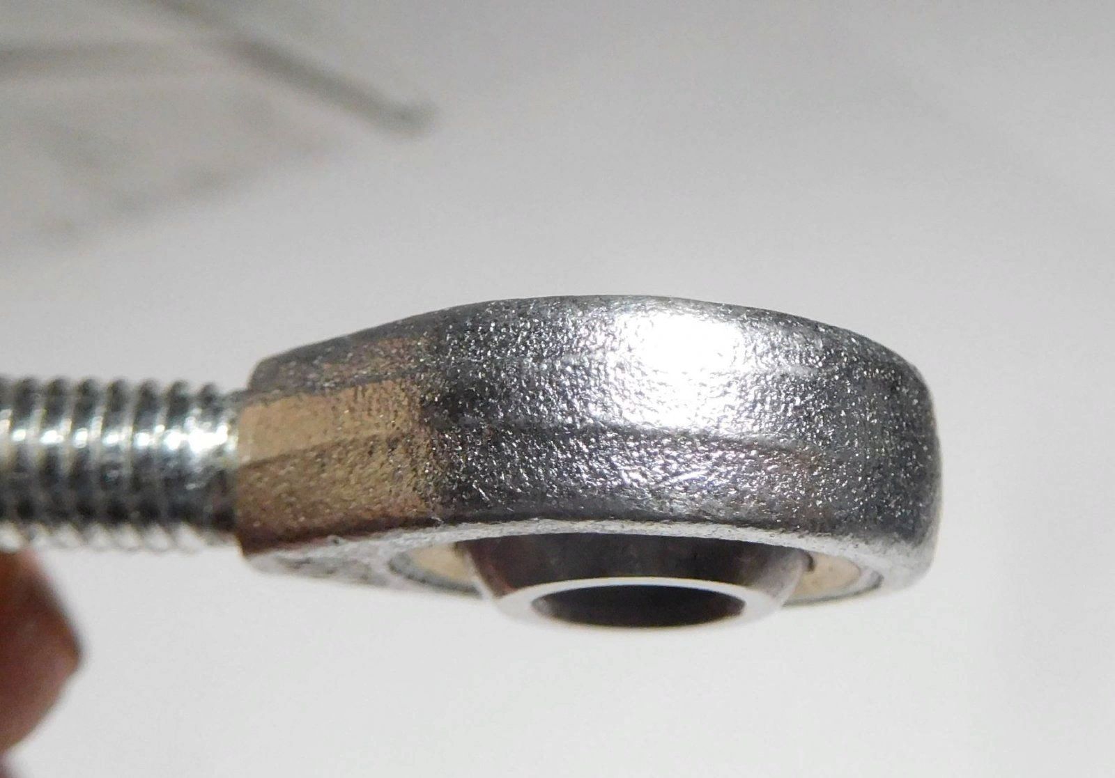

Скорее всего это не литьё корпуса подшипника и шестерни.
Возникает вопрос как смогли придать такую поверхность основанию шестеренки в полосочку как на токарном станке не затронув зубья самой шестеренки?
Если внимательно посмотреть на поверхность зубьев шестерни и на корпус подшипника у наконечника, де еще и на место разлома наконечника, то создается впечатление, что все эти творения вытворены методом порошковой металлургии.Посмотреть вложение 542873Посмотреть вложение 542874Посмотреть вложение 542875
А может действительно это порошок ? Помнится, как в своё время была весьма неприятная :( проблема не у кого-нибудь, а у самой Макиты и как раз с шестернями углового редуктора УШМ. Они стали выкрашиваться гораздо интенсивнее, чем ранее аналогичные. Статистика в том случае сработала на отлично (y), потому что именно та модель УШМ 9555/9558 выпускалась ( и сейчас выпускается, видимо и далее будет выпускаться тоже ) десятилетиями и многими миллионами экземпляров. Так вот проведённые исследования показали, что виной всему стала именно внедрённая ПОРОШКОВАЯ технология изготовления этих шестерён. У меня несколько таких УШМ, и одна из них тоже оказалась с проблеммными шестернями углового редуктора. При замене их в сервисе и выяснилось непотребство, и новые запчасти , как подчеркивали потом сами макитовцы, изготовлены по СТАРОЙ технологии традиционным методом из нормальной стали. С ними никаких проблем нет и спустя много лет.

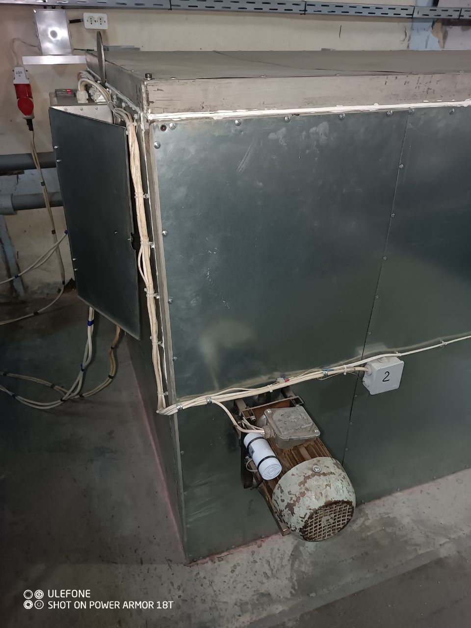

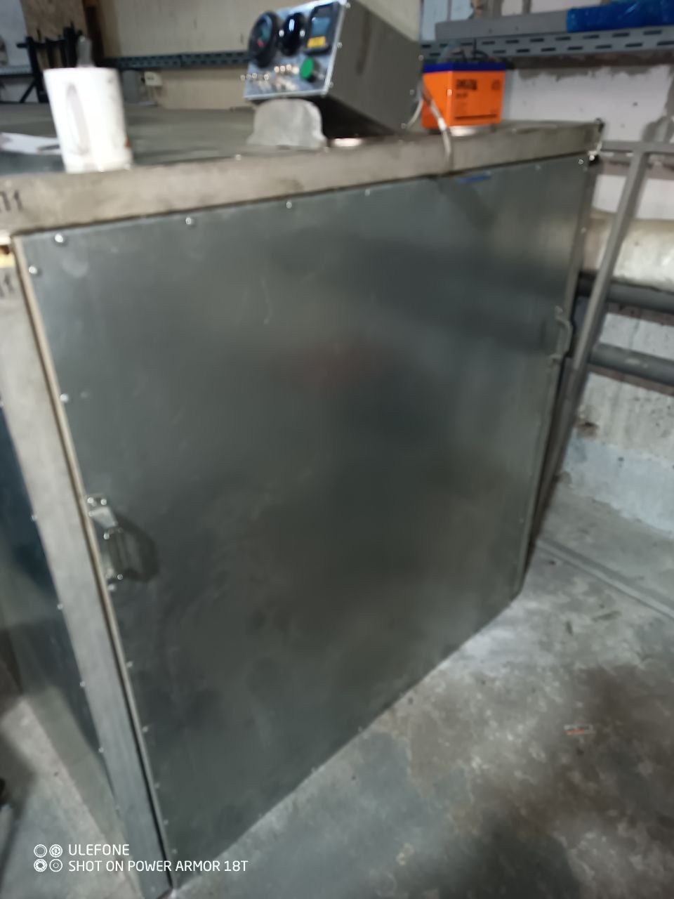

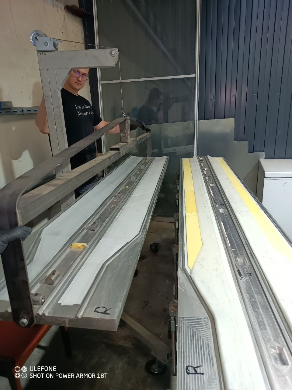

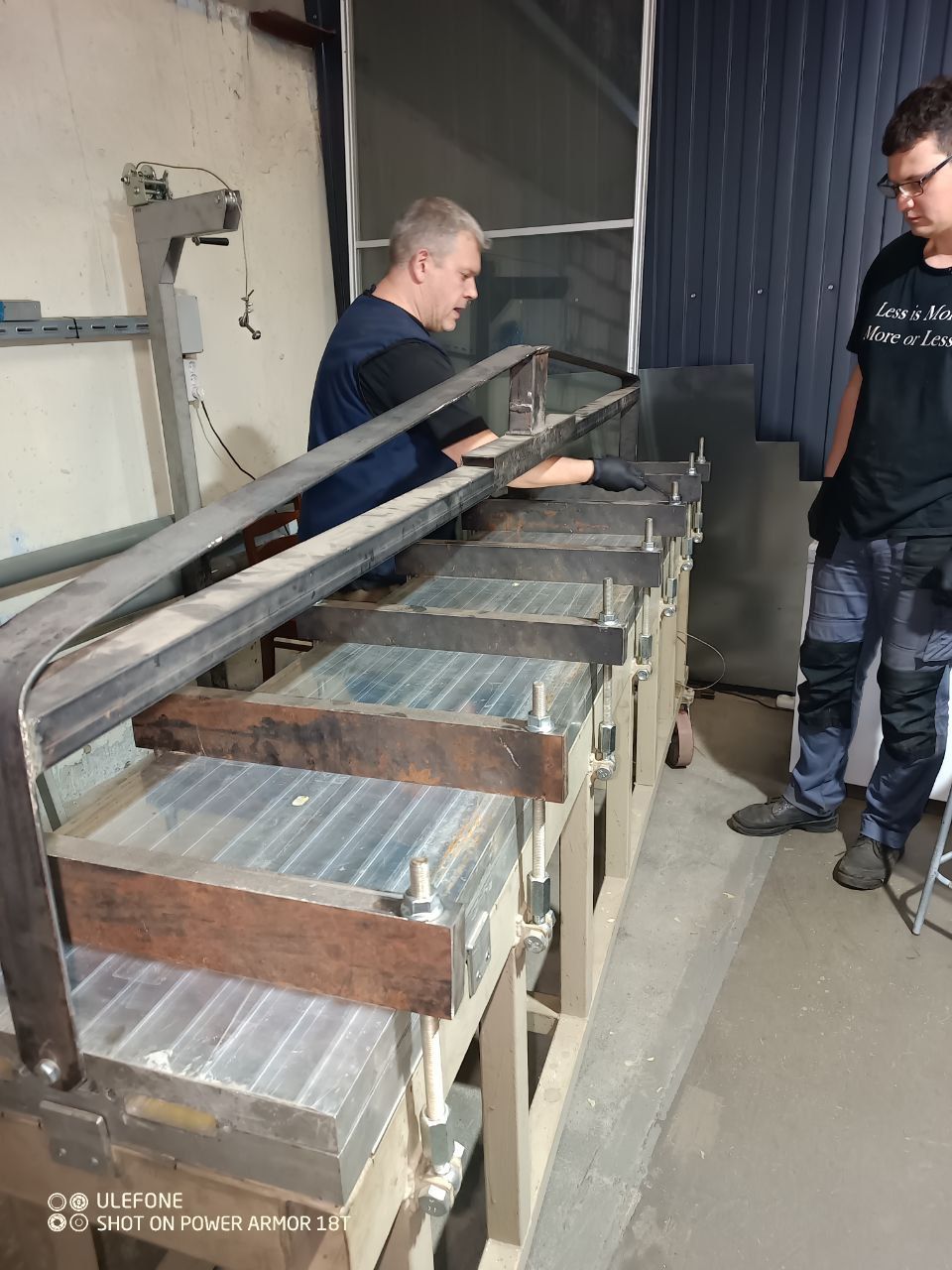

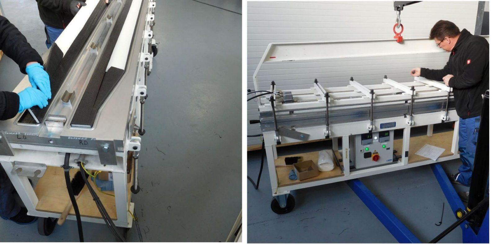

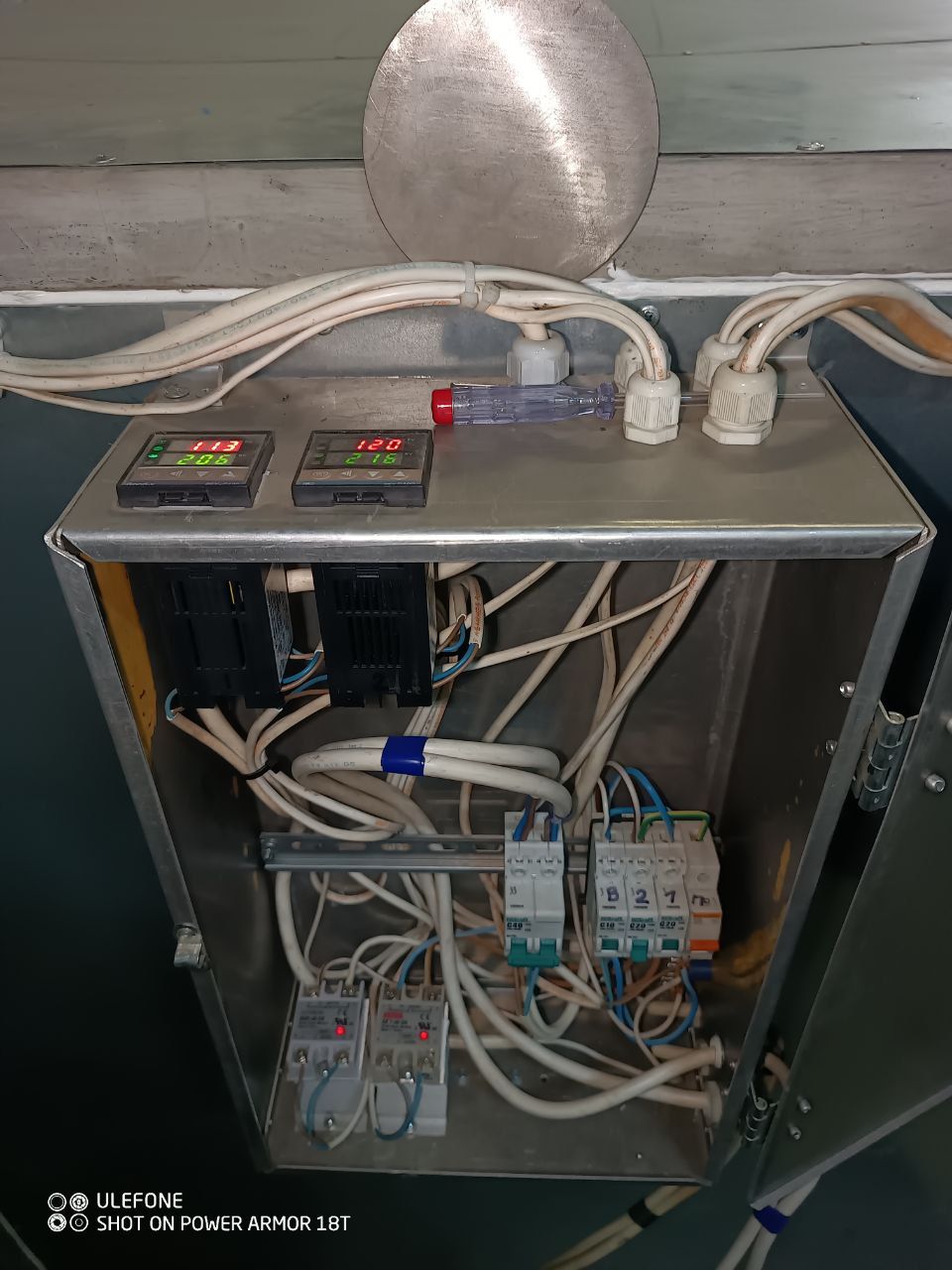

Есть достаточно много нюансов по работе печки. И мы очень много времени потратили для того, чтобы добиться нормального распределения поля температур внутри печи, чтобы матрица прогревалась равномерно.

Электродвигатель на перемешивание горячего воздуха стоит? Не могли бы нарисовать технологию укладки слоев ткани и силовых элементов в конструкции лопасти НВ, пожалуйста, если конечно не секрет.

Приветствую. Валера! Спасибо за информацию. У нас примерно так же, только без печи. Нагреватели (ТЭНы) и датчики температур в дюралевую прессформу встроены. Угольный немецкий препрег - с температурой полимеризации 115 град.
По первому вопросу - да, необходимо перемешивать горячий воздух внутри объема печки, для более равномерного распределения поля температур. Но просто перемешивать недостаточно, оказалось даже в таком маленьком объеме весьма сильно проявляются газодинамические нюансы, как то: - образование застойных зон с большим перепадом температур. И с этим пришлось основательно побороться.
По второму вопросу конкретную раскладку дать не могу (надеюсь на понимание), но есть общие принципы которые необходимо соблюдать: пакеты слоев сверху и снизу должны быть сбалансированы относительно условной оси симметрии. Ввиду того, что основная нагрузка в лопасти от центробежных сил, то в регулярной зоне превалируют "нулевые" слои, плюс обшивка +-45. В зоне перестыка (комлевого узла) основная укладка +-45, ввиду того, что композиты очень хреново работают на смятие.
Доброго здравия, Андрей!
Мы побоялись, что уткнемся в проблему равномерного прогрева матрицы, и отказались от этого варианта. Но один хрен, уткнулись все равно. И все равно пришлось очень сильно с этим бороться.

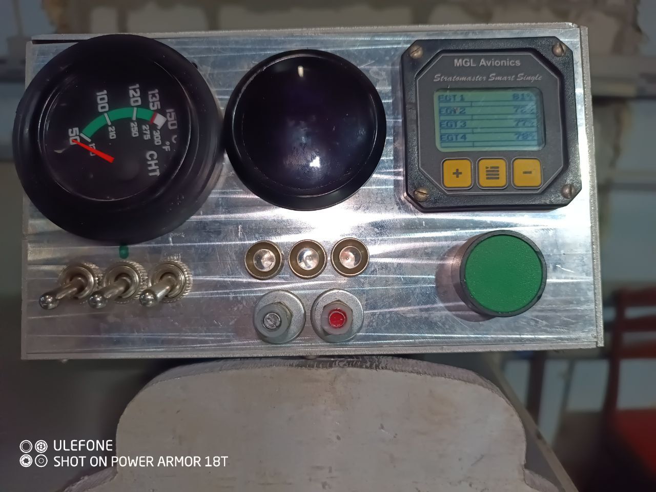

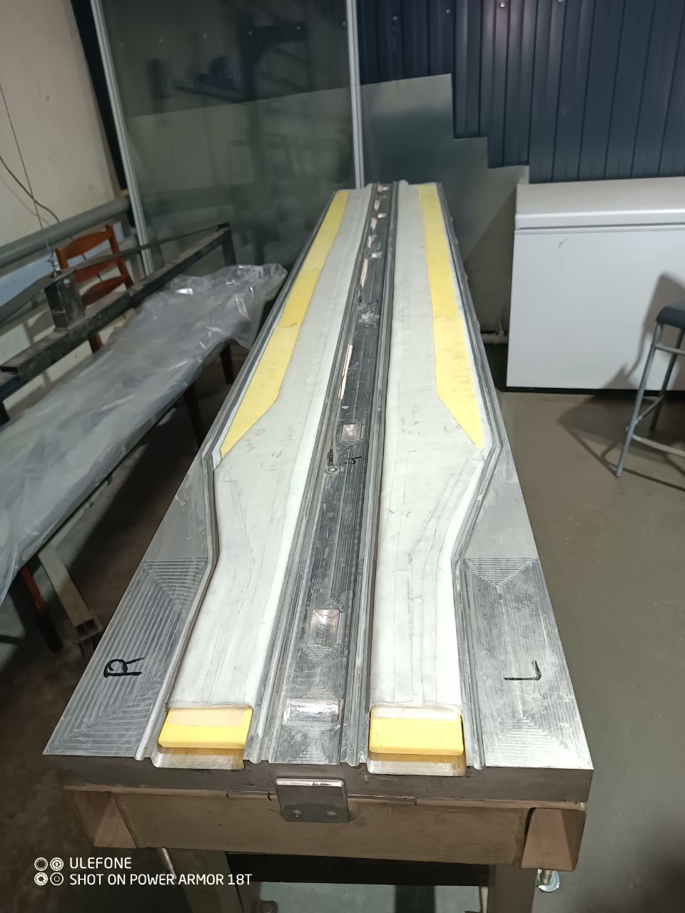

В итоге удалось добиться вот такого разброса (сейчас идет прогрев). (Показания второго датчика сверху выбиваются, но это брешет сам датчик, выяснили в результате поверки)

Расскажите пожалуйста характер дефекта при неравномерном распределении температуры. Проблема перекашивания формы от температуры, имеет место?
Нет, основная проблема состоит в химии процесса полимеризации связующего и соответствующего разброса прочностных свойств получаемого композита. На разгоне мы допускаем разброс температур +-5 град, при режиме выдержки +- 2,5 град. При соблюдении этих условий разброс характеристик композита уложится в диапазон 5-ти процентов.
В своё время тоже столкнулся с проблемой неоднородности температуры в автоклаве. Мне вентилятор не помог.
Проблему решил с помощью экранов.
Доброго здравия, Николай!
Абсолютно верно! Пришлось городить внутри целый огород из экранов различной степени "гнутости и дывчатости".
