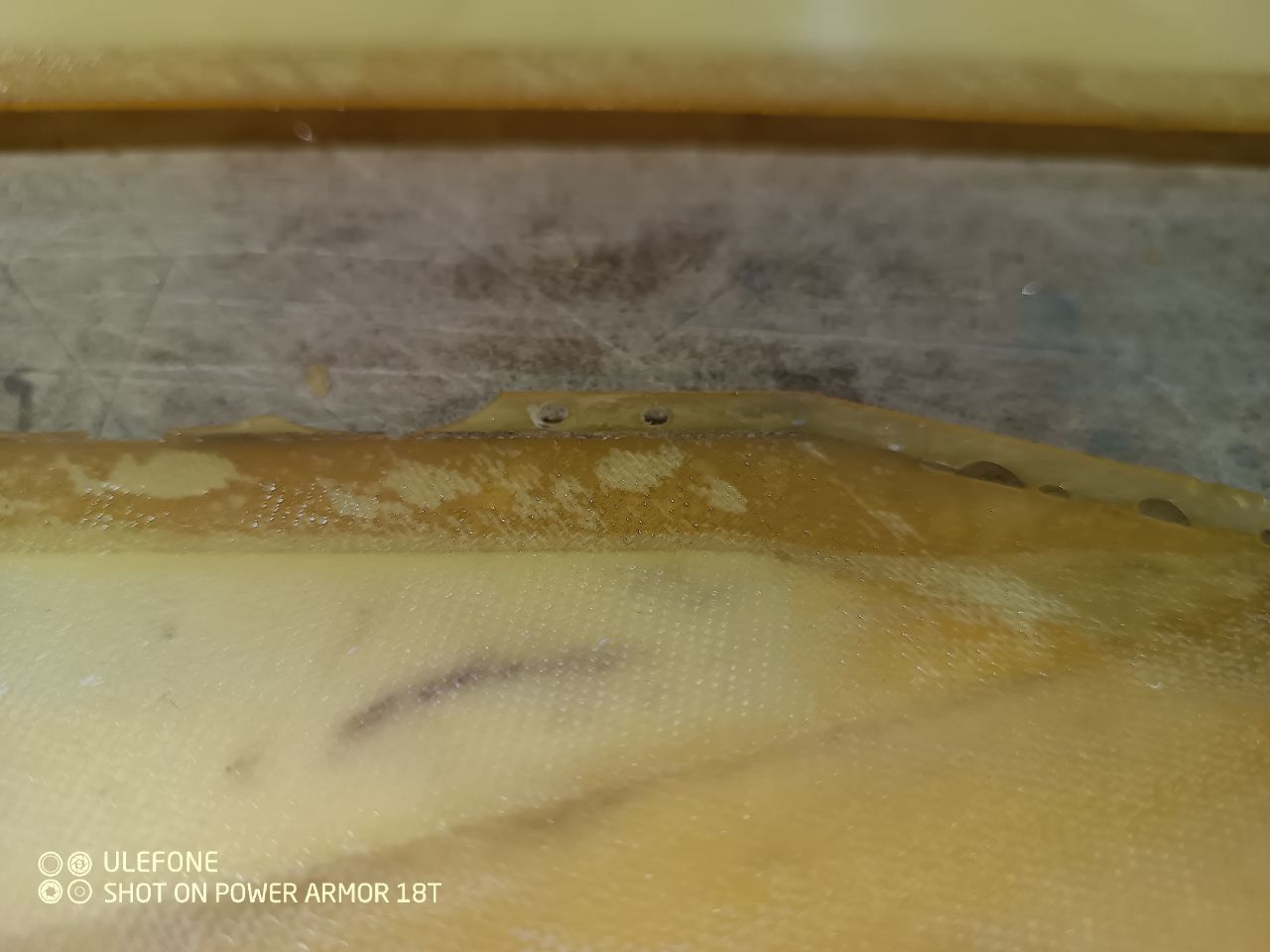

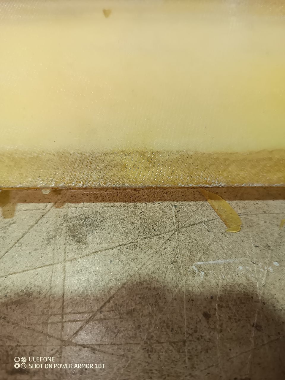

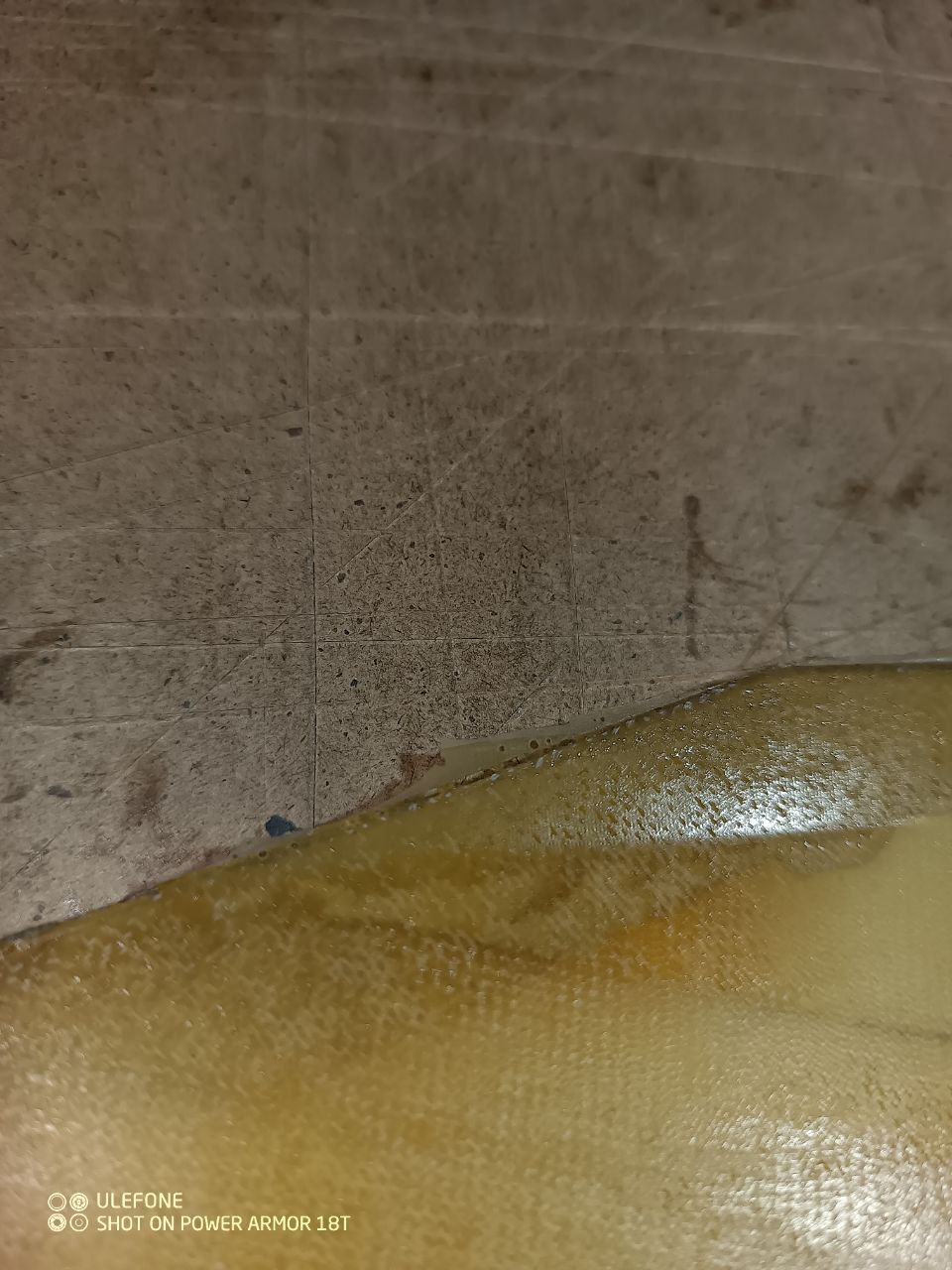

Вчера вытащили еще один полукомплект лопастей (1 правого+1левого вращения). К сожалению есть небольшие дефекты.
2 вывода:
1. Ужесточить входной контроль пенопласта после фрезеровки. Не стоит доверять даже фрезерному чпу.
2. Кто ничего не делает, тот не ошибается. А заодно отработаем методологию лечения подобных дефектов.

Интересен выбор технологии контроля геометрии по первому пункту. Метрологический сканер по CAD модели?
Скорее всего шаблоны. С нашим "голым задом" - только шаблоны доступны.

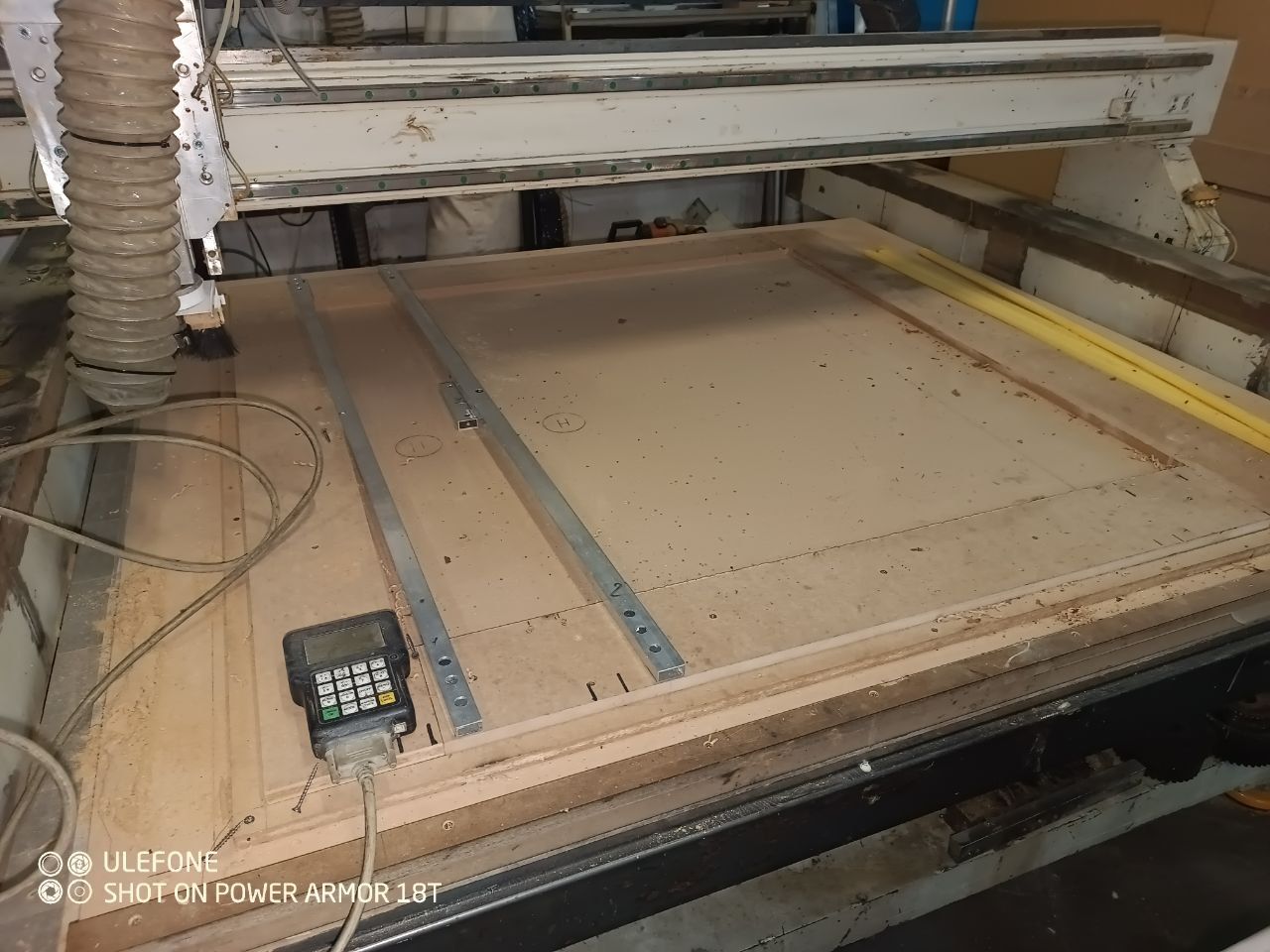

И вроде как фрезер лечили... (замена шаговых моторов на шаговики с энкодером) Но он (фрезер) настолько убогий, а точнее сама кинематика станка "резиновая", что лечение не очень помогает.
Понял, спасибо за ответ. Помимо проверки на глаз, проводите УЗ (ультразвуковой) контроль композитных лопастей? Прикомлевой части.
Нет, мы слишком нищие для такого космоса. Да по-большому счёту здесь он особо ни к чему. Здесь достаточно достаточно мощного источника света и все дефекты видно. Толщина пластика в регулярной зоне всего 3 мм. Помимо этого на каждой лопасти оставляем технологические припуски в комле и на законцовке, по 100 мм, которые потом обрезаются и из них вырезаются образцы для испытаний на прочность.

Знакомый станок, о высокой точности и повторяемости трудно говорить. Рад, что Вы и из этого умудряетесь делать отличные изделия.
Да, поэтому он у нас только на пенопласт и мдф, на формы не требующие точности. Но все равно, оказалось что может сильно накосячить. Что ж, будем контролировать.
