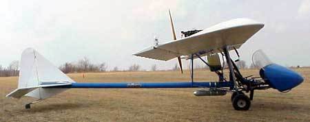

У вас такой Колб Твинстар?
Или такой как на видео
http://pl.youtube.com/watch?v=uGblkR8cdYE&NR=1
    10,1 КБ · Просмотры: 178

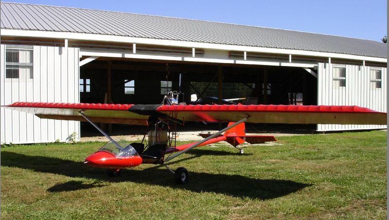

Николай, спасибо за отклик.! Вы пока один, кто откликнулся и система оповешания не сработала. Мой Колб похож на тот, что на Вашей фото, только с соверщенно другим обтекателем, что  делает его очень красивым в моем восприятии этого понятия. Буду Ваи признателен за любую мнфу по Колбам и поплавкам хотя мне уже ясно, что поплавки алюминивые, или пластиковые в Сев. Америке очень дорогие и вне моего бюджета.! Фул Лотус б-у можно купить за 1500-2000$ и пока я ориетируюсь на них, модель грузоподемностью в 1200паунтов, что с резервом покрывает макс. вес отрыва моего самолета. Я очень сожалею, что мы живем за тысячм км.... И еще, я уже говорил, что я новичок в авиации и гуманитарий, но и у меня есть множество вопросов, которые чесно стесняюсь спросить...! Пошлюа фото моего Колба на Ва :craZyш адрес.

Николаю. Получили ли Вы мои фото на Ваш адрес.? У меня негде строить.! Я живу и однокомнатной квартире и меня грозили выселить из-за того, что я превратил квартиру строительную иастерскую.! Вот и прекратил, пришлось подчиниться.! Николай, если у Вас чертежи поплавков, то буду благодарен за них.! Может быть за сходную плату кто-то построит их для меня.!
Николаюю Я написал на mnik73@yandex.ru и мое сообщение не вернулось....
Почту получил, ответил, можно здесь фото выложу вашего самолета :~)?, если нет, уберу 🙂.

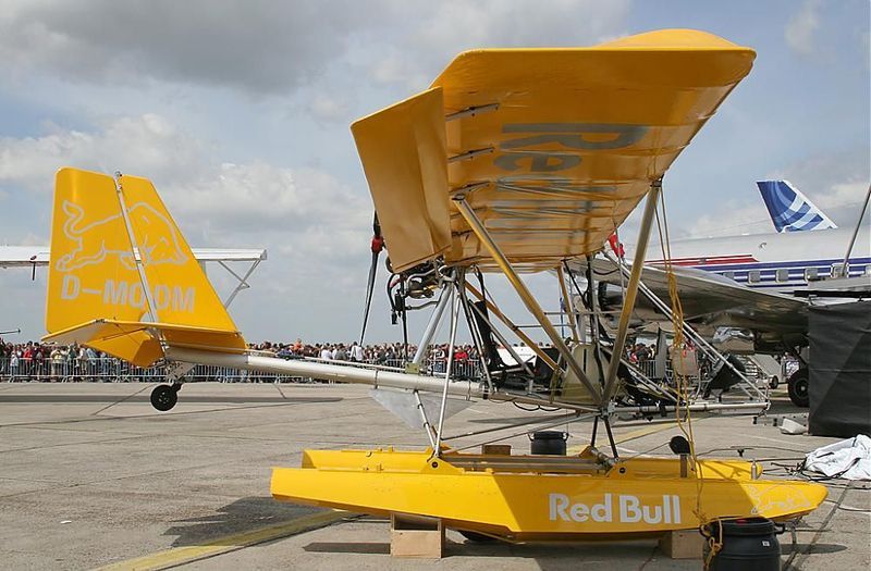

Ниже поплавки на такую же категорию самолетов, довольно несложные в изготовлении.
    86,2 КБ · Просмотры: 185
    81,9 КБ · Просмотры: 172
