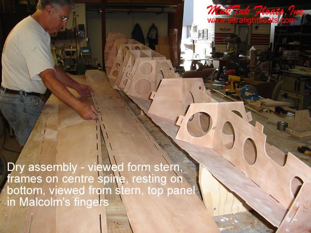

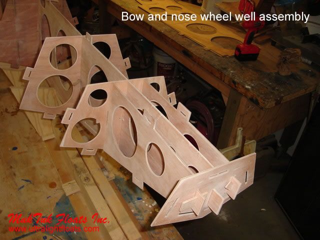

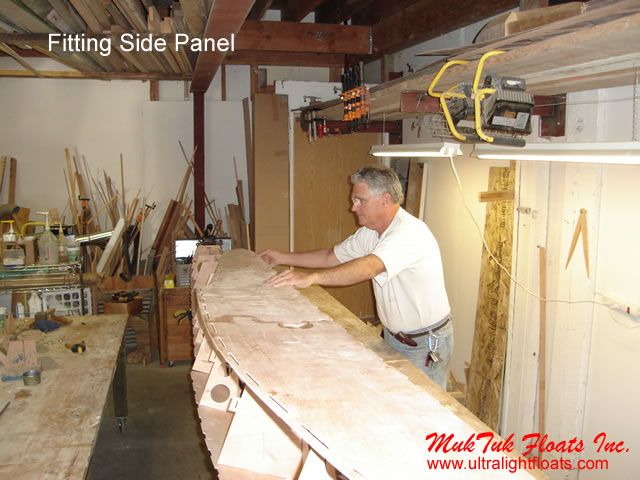

По такой технологии требуется лобзик ручной, фанера, смола и стеклоткань, и немного свободного времени, как раз за зиму можно изготовить 😉
    58,2 КБ · Просмотры: 203
    51,1 КБ · Просмотры: 190
    56,1 КБ · Просмотры: 189

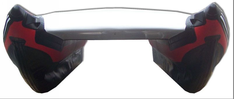

Николай, может быть вы можете выложить фото  - тунельную пластековую лодку для обсуждения на форуме.! Ее поперечное сечение, скорее всего не больше поплавков, или чуть, чуть больше...! Еще напишу Вам на Ваш адрес.! :craZy

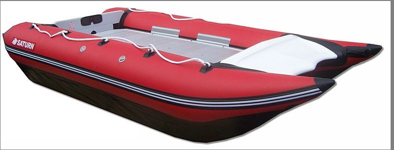

Вот эти фото.

Спасибо, Николай.  Интересно, почему все фото сдвинуты вапаво и мне не удается их подвинуть влево.!?: Жду Вычказывания гуру пл поводу установки моего Колба на подобную лодку.! :craZy :'(

Жду Выссказывания гуру пл поводу установки моего Колба на подобную лодку.!
...Я к таким не отношусь, но мнение выложу...

...убери "крыло"-днище с катамарана, которое и создаёт экран и тогда простого пловца не догонишь...
...в таком виде на самолёт нельзя...
