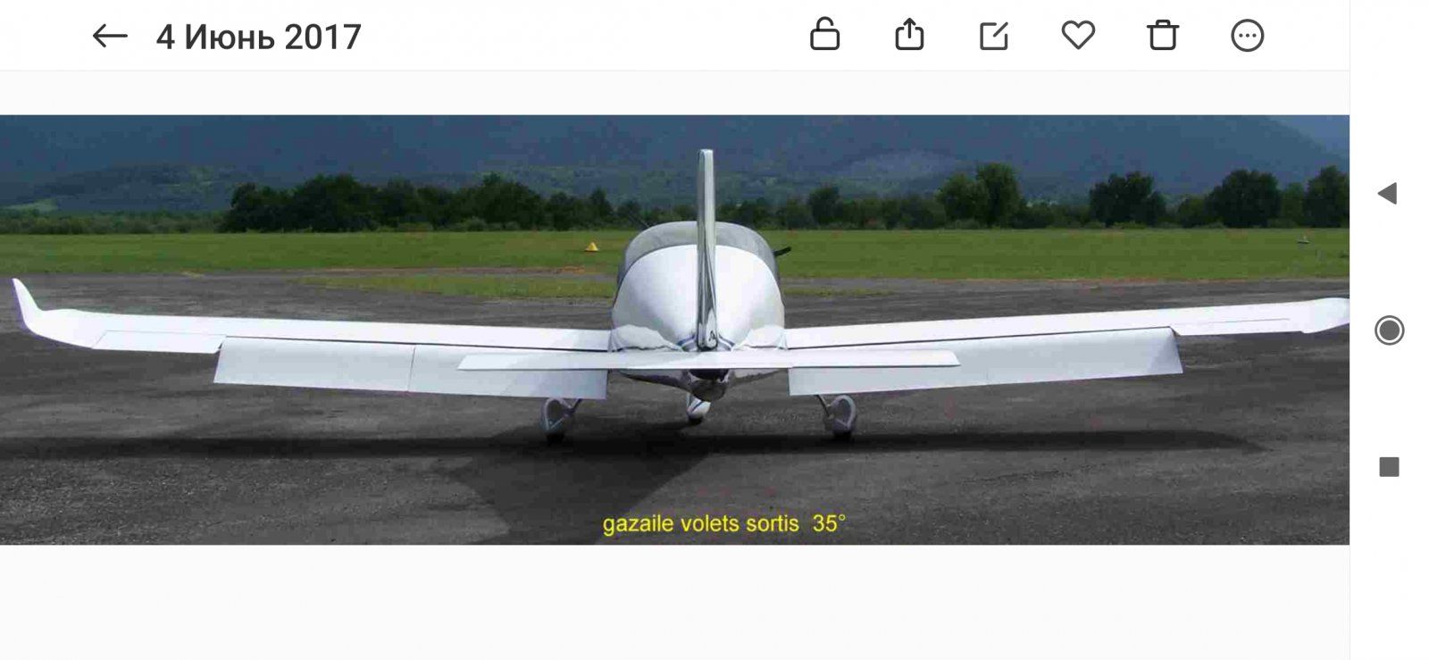

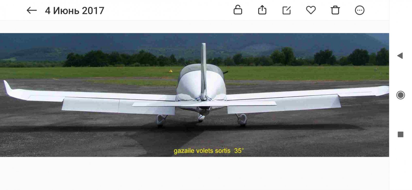

Если 60км/ч касание, то Су=3,27 на крыле, это прям очень хорошо.
Отличный закрылок.
Если не секретно, есть где ни будь картинка с сечением крыла с закрылком ?
и их геометрией ?
Думаю для использования на самодельных самолетах самое оно, хорошо работающий закрылок.
и их геометрией ?
В отрытом доступе нету, сам искал. Но - там все срисовано с Бан-би Коломбана.
Может быть дело в площади закрылков
