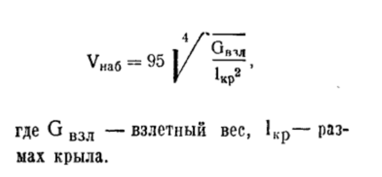

Если всё правильно понимаю, то нагрузка на площадь S/m² влияет в основном на взлётно-посадочные и манёвренные характеристики, то есть на повышенных углах атаки. А нагрузка на размах уже для нормальных "крейсерских" режимов.
Например по упрощённой эмпирической формуле для расчёта наивыгоднейшей скорости набора высоты, учитывается только масса и размах, то есть нагрузка на размах. Площадь крыла даже рядом не лежала 😎
У современных планёров это значение в районе 1,5...2. У совсем уж рекордных - ближе к единице.
Меня больше интересуют парящие качества аппарата, потому и написал, что для меня нагрузка на размах важнее нагрузки на площадь. Каждый сам выбирает от чего плясать при расчётах. Но вариантов не много, всего два 🙂
