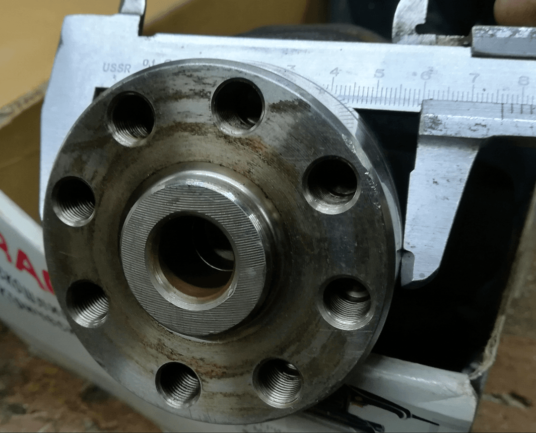

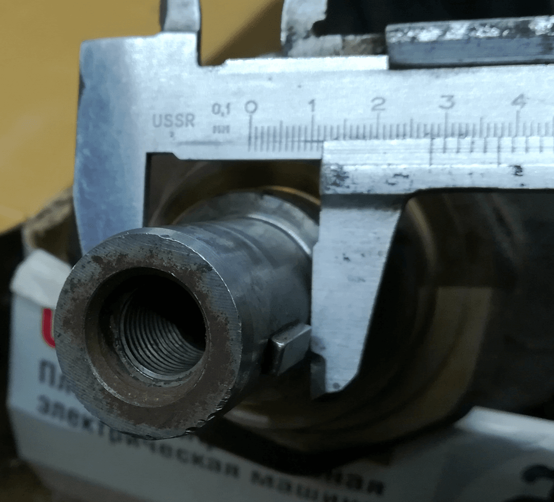

Пересматривал чертежи Юрия Ермакова по креплению винта на передний конец коленвала. Покрутил в руках коленвал и звёздочки ГРМ, которые на него насаживаются. Что-то мне совсем не нравится эта затея.
Если увеличивать толщину переднего конца коленвала какими либо "насадками", то помимо изготовления самой насадки нужно изготавливать и шестерёнки. Тут уже простыми токарными работами не обойтись. А хотелось бы простых решений для самостоятельного изготовления. Хотя у меня и токарного то станка нет )))
Массивный задний конец коленвала вообще вопросов не вызывает.

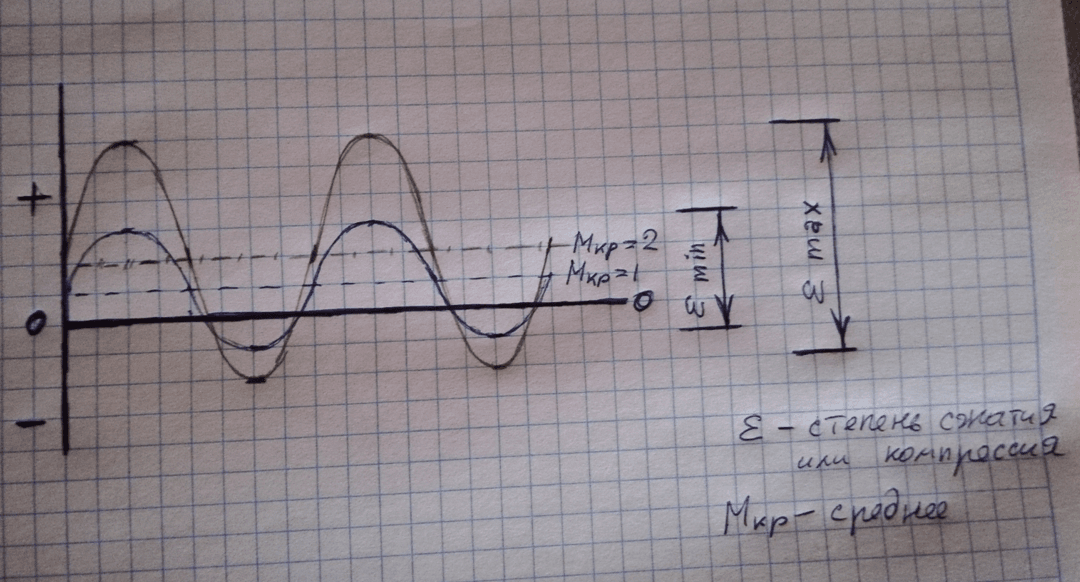

Далее опять про пульсации крутящего момента четырёх цилиндрового автомобильного двигателя, будь они неладны )))
Картинка как обычно от ноги. Любителям повысить степень сжатия, или дунуть в турбину, и прочим дизелистам, посвещается.
Картинка упрощённая. Синусоида - пульсации крутящего момента. Пунктиром - средний крутящий момент двигателя. Шариковой ручкой - сток. Карандашом - повышенная степень сжатия, или турбо, или дизель, или всё сразу. Справа стрелками высота максимума и минимума моментов.
Лично у меня даже стоковые пульсации 4-х цилиндрового вызывают желание усилить винт в районе крепления к маховику.
Соответственно при уменьшении степени сжатия, свойственной авиамоторам, уменьшается и высота этой пульсирующей "волны", двигатель работаем "мягче", ну и выбор винтов расширяется.

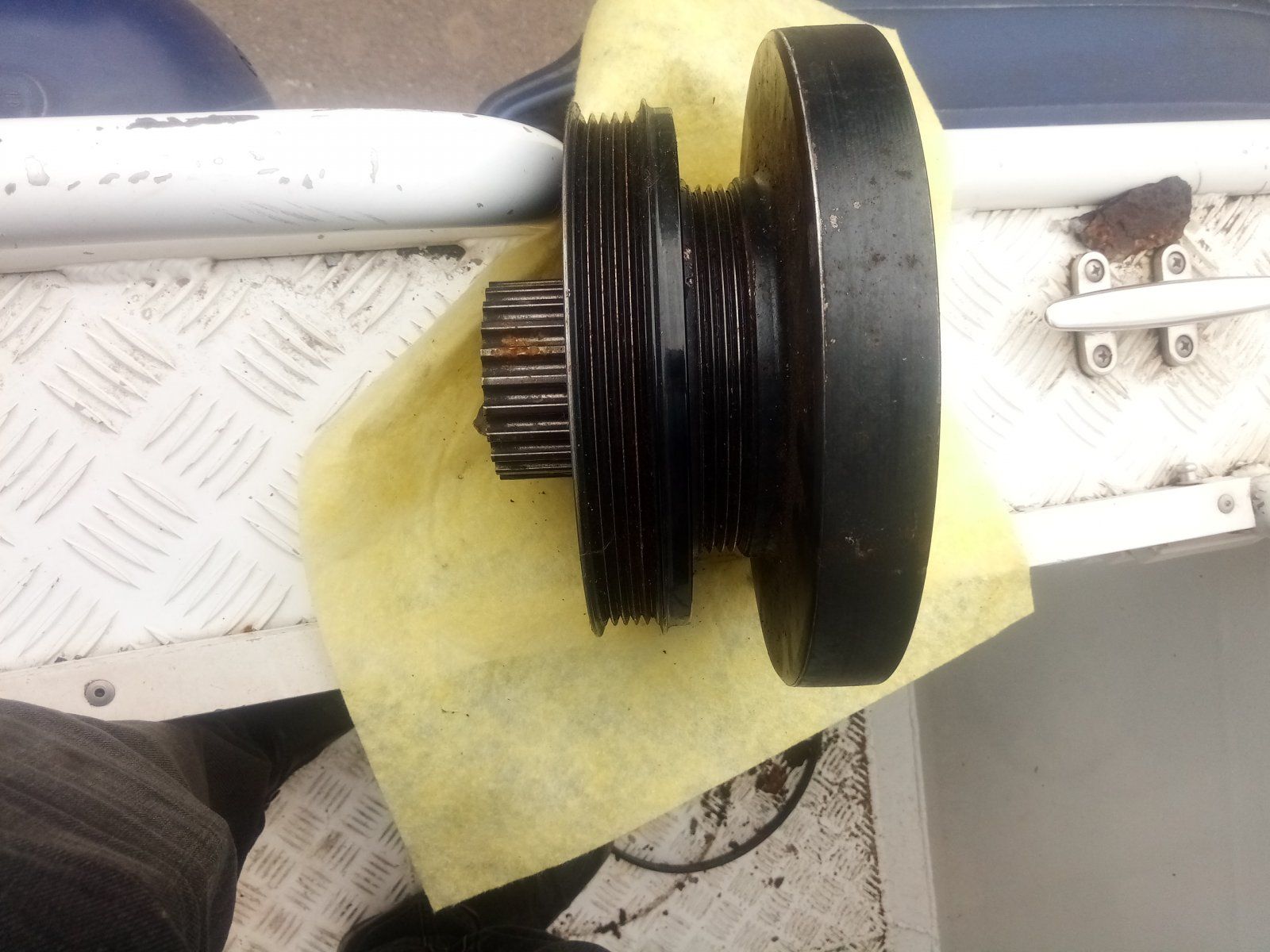

1. Переменный момент, очень резко возрастает на резонансе, если повезёт на него попасть. А попасть легко, у поршневого ДВС широкий спектр возмущающих моментов.
2. Для валов, опасность представляет не момент сам по себе, а напряжения которые он создаёт
Напряжения=крутящий момент/момент сопротивления сечения
Вот пример того, как на передний конец коленвала повесили какую то фигню, попали на резонанс, и напряжения превысили допускаемые для длительной работы.
Слева, виден кончик обломленного вала. Слом характерный, под 45градусов.
"Что-то мне совсем не нравится эта затея."
Лично мне тоже.
Насколько я помню сопромат , шпонка на валу расчитывается исходя из передоваемой мощности. (Как и сам диаметр вала) . Уверен что современные конструктора не будут делать этот элемент толще и прочнее чем надо для автомобиля. Чиста ради экономии металла, которая при миллионах экземляров
весьма существенна.
Какую мощность передает передний конец коленвала в автомобиле? Генератор, гидроусилитель руля , кондиционер. Пусть это будет 10 квт. что даже явно завышено.
Всё, вот на эту мощность и считаются размеры вала и шпонки. Лично я не знаю двигателей, где бы маховик навешивался через одну-единственную шпонку. Надежно передать такую мощность (на которую расчитан двигатель) - при таких размерах , которые мы видим на любом автомобильном двигателе , на выступающей передней части коленвала- технически не возможно. Даже если считать не заявляемую производителем мощность (ради рекламы), а реальную , которая около 40-50 л/с с литра обьёма.( Раскрутить можно и на больше, но тогда нужен редуктор.)
И уж тем более никто не расчитывает автомобильный двигатель на то чтобы на коленвал действовали вытягивающая его из двигателя сила тяги пропеллера. С любой стороны.

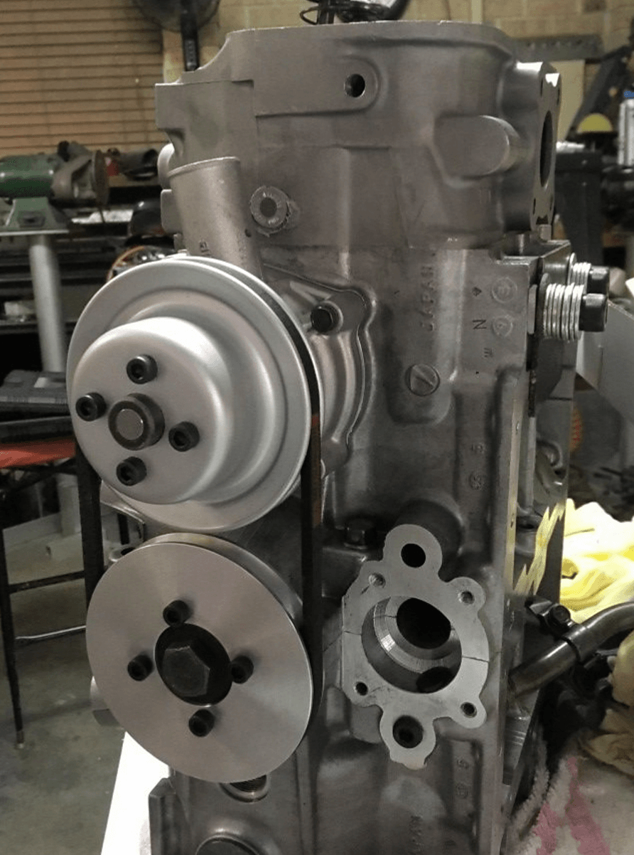

P.S. Соображения по доработке двигателя. Навряд ли кто летает более четырёх часов. Тем более со включенными фарами 🙂 Тогда генератор не нужен. Пару маленьких литиевых аккумуляторов (основной и резервный). Выигрыша в массе не будет. Упростится компоновка. Повысится надёжность двигателя.
Остаётся ремень привода помпы. Вот как делают на гоночных автомобилях FJ1600
Подвижный подпружиненный шкив помпы, типа вариатора. Натяжение ремня постоянное. Меньше нагрузка на ось помпы.
Кстати, FJ1600 (двигатель EA71) гоняются без генераторов.
