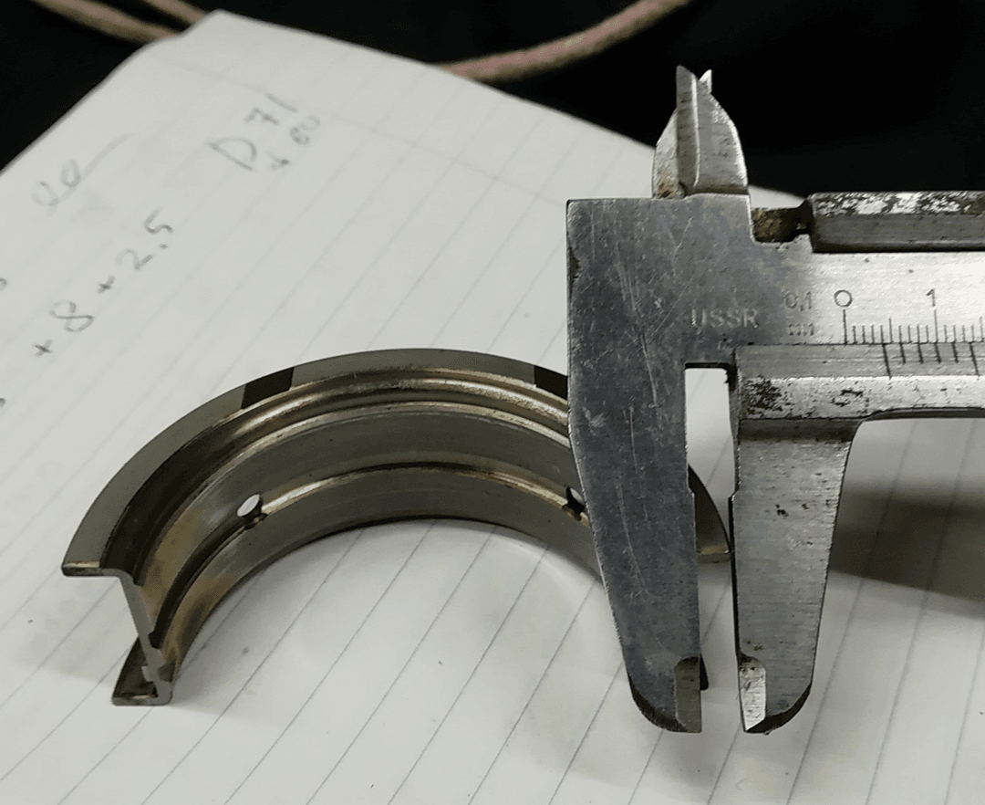

Не хотел, но всё же пройдусь ещё раз по упорному подшипнику.

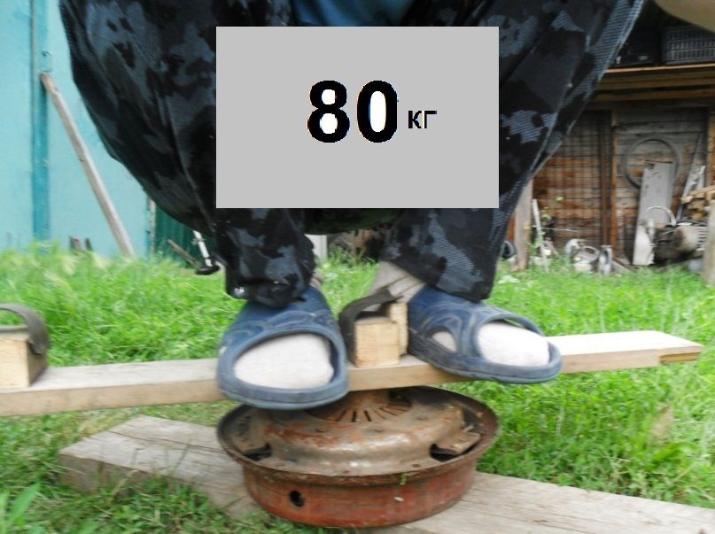

...Классика ВАЗ зимой заводится всегда с выжатым сцеплением...
...Усилие на нажимной подшипник не менее 100кг. Пробовал, От моего веса,80 кг, даже не стронулось...

Первым делом было интересно повторить эксперимент Виталича.
ВАЗа не имеем. Подопытным оказалось сцепление Subaru EA71, способное с запасом держать паспортные 114 N•m.
Массу довольно точно определяю "на ощупь" 🙂 потому как дома вечная стройка.
Диафрагменная пружина начала движение от усилия рукой примерно 40-45 кг. Когда встал всеми своими 76 кг, то пружина приняла горизонтальное положение. То есть при 80 кг сцепление гарантированно разомкнуто. Ну допустим до 100 кг доходит, и то кратковременно, при переключениях.
Так понимаю, что с двигателя EA71 примерно при 3000 об/мин не сложно получить 150 кг тяги.
То есть имеем до 100 кг периодической нагрузки, против 150 кг постоянной, ещё и направленной в противоположную сторону, если речь о тянущем винте.
Предположу, что если этот "постоянный" 150 килограммовый режим используется только на взлёте, то и ничего страшного. В равномерном горизонтальном полете нагрузка гораздо меньше и всё должно работать долго и счастливо.
А если кому то надо на этом взлётном режиме одним махом набрать, например, 5000 м, то упорный подшипник маст хэв.
Имхо естественно.

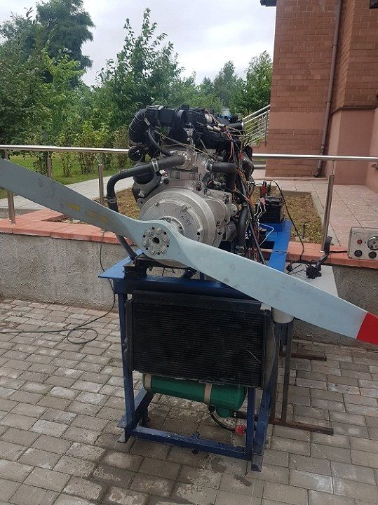

Испытал сегодня на прямом приводе.
Муфта работает хорошо.
Больше 2700 об этот винт(1.65 м на 60 лс. от мотора Робин 440) не крутил. Боюсь, что мотор его порвет. Сам мотор работает еще без нужной программы в аварийном режиме до 70% свой мощности.
Приедет программист, доделаю стенд и с нормальным винтом 1.81 м замерю тогда тягу.

Сделайте фотки К.В. и упорных шайб, с линейкой. Для общего развития, так сказать. Думаю пилить Р.В. не стоит. Максимальный крутящий момент ЕА71 и так на 3500об/мин. Или уже не ЕА71?

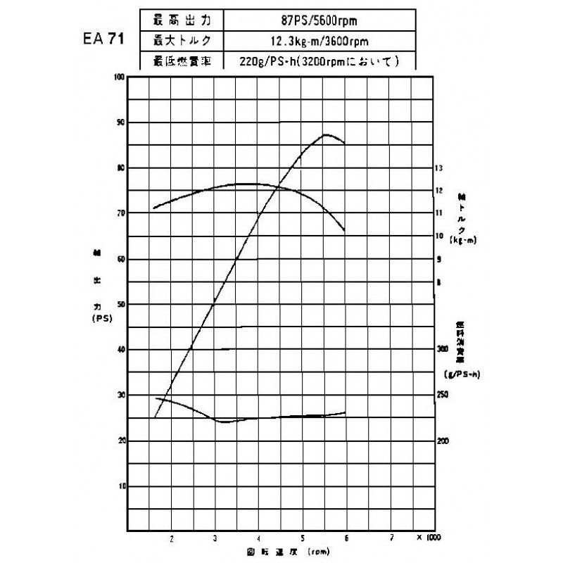

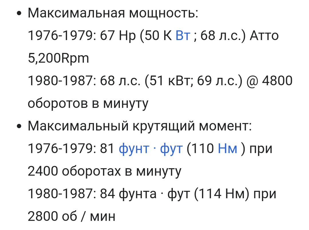

Было два поколения EA71. Судя по картинке, в зависимости от года выпуска, максимальный момент развивался или при 2400 об/мин, или при 2800.

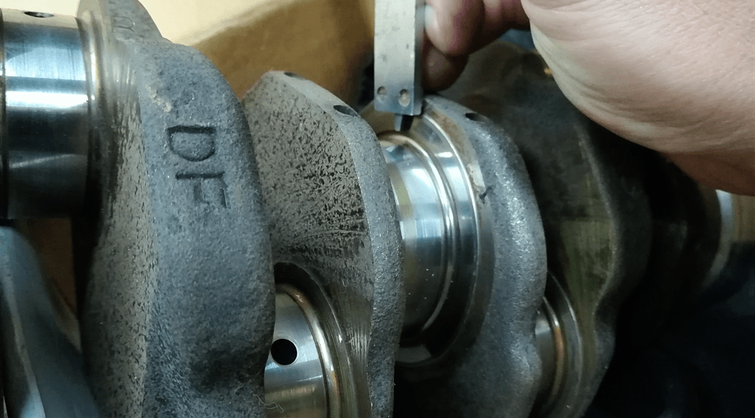

Сделайте фотки К.В. и упорных шайб, с линейкой. Для общего развития...

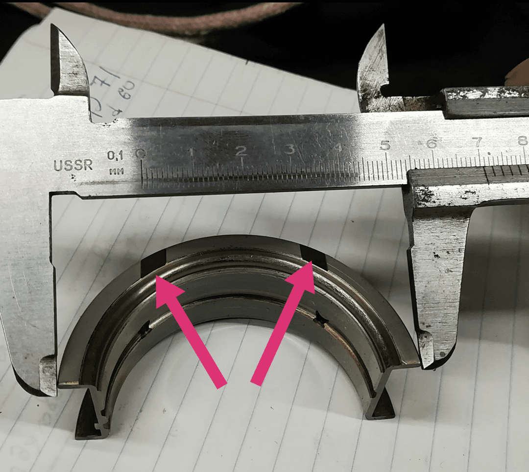

Ради общего развития пришлось разгребси гору аккуратно упакованных деталей. Как назло коленвал и маховики лежали на самом дне )))
Это колено и упорный (средний) вкладыш EA82.
Диаметр коренной шейки 55 мм.
Площадка под упорный вкладыш диаметром от 61 до 72 мм. То есть кольцо шириной 5,5 мм, имеющее площадь примерно 11,5 см.кв. в каждую сторону, если бы оно использовалось целиком.
Но диаметры упорной площадки на вкладыше от 62 до 70 мм, то есть кольцо шириной 4 мм. Минус с каждой стороны по 4 (указал стрелками) неиспользуемых площадки для слива масла (предполагаю).
Получается площадь упорных поверхностей вкладышей примерно по 7,5 см.кв. на каждую сторону.

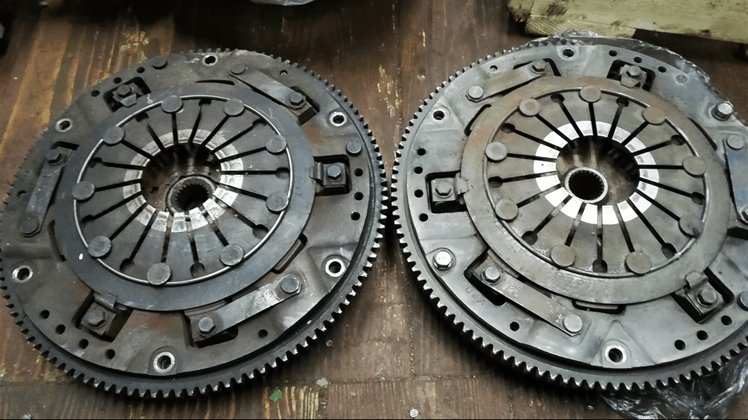

Более точные замеры по продавливанию сцеплений.
Подопытные: слева EA71, рассчитанное на крутящий момент двигателя 114 N•m при 2800 об/мин; справа карбюраторный EA82 до 137 N•m при 3200.
Сцепления абсолютно одинаковые, и по шлицам, и по массе, и по жёсткости диафрагменной пружины.
При полном продавливании мой вес в одежде 77 кг обратно не выдавливается, но где то на грани. То есть при полном прожатии, реакцию пружины оцениваю в районе 70...75 кг - это и есть осевая нагрузка на коленвал.
У диафрагменной пружины такая особенность - максимальное усилие в середине хода, которое оцениваю в районе 85...90 кг. Середина хода педали сцепления проскакивается быстро, поэтому думаю за осевую нагрузку коленвала карбюраторных EA71, EA81 и EA82 можно принять 75 кг.
Предположу, что EA82 на оборотах максимального момента 3000...3200 выдаст тягу около 180 кг. Поправьте кто точно знает.
Тогда имеем постоянное давление на упорную поверхность вкладыша 24 кг/см кв.
