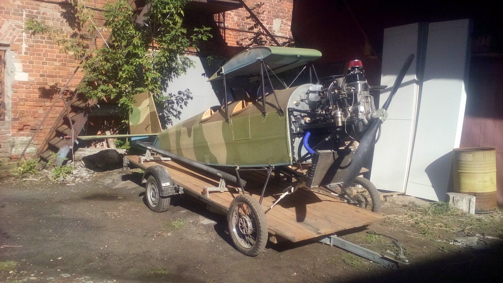

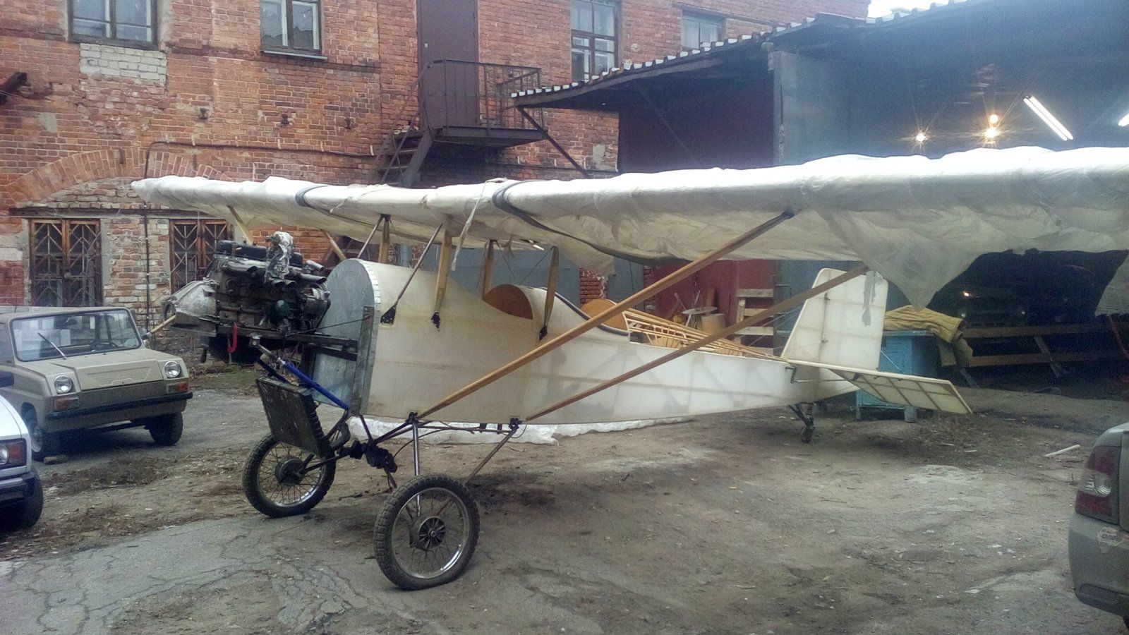

Вот, так сказать, первая примерка. Определял размеры моторамы для центровки. Надеюсь, в этом году добраться до аэродрома)
Здравствуйте! Как продвигается проект? Насколько близко к аэродрому?
Пока залез на прицеп))
Двигатель гоняли на стенде. Показал при 2-х лопастном винте 180 кг при 3200 об/мин, при 3-х лопастном 220 кг. Винт ростовский 1684 мм.

Вполне достаточно для вашего самолета. Надо пробовать бОльший диаметр. 1.8 -1.9 м .Если не тяга то экономичность точно повысится, за счет более высокого КПД винта .
Да по-хорошему, деревянный моноблочный винт надо будет делать. Думаю, не больше 1,8 м, 2-х лопастной. С трёхлопастным за винт не запустишь))
С валенком и четырёхлопастной Ан-2 запускали )))

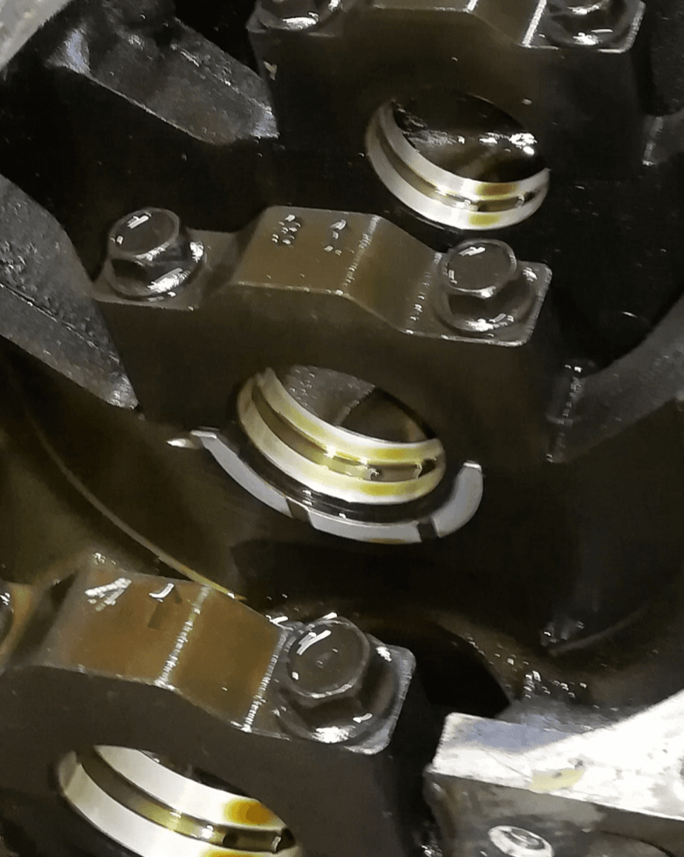

Вчера доразбирал очередное "чудо" японского автопрома.
Упорные полукольца конечно и спереди, и сзади, но только сверху 🙂
По толщине даже миллиметра нет.
На фото блок цилиндров перевёрнут.
Двигатель из под АКПП, которые берут охотнее, потому как они работают в щадящем режиме, в сравнении с МКПП.
Но в инете встречал обсуждение вкладышей для АКПП и МКПП, которые были разными для одной и той же модели двигателя. Отличались как раз упорными поверхностями.
Уже писал здесь об этом. Просто в очередной раз решил напомнить и предостеречь, что просто так взять современный АКППшный мотор и поставить пропеллер без упорного подшипника не получится.

Если бы Вам подарили двигатель с вышеприведённой моей картинки, стали бы на его базе собирать ВМУ без упорного подшипника?

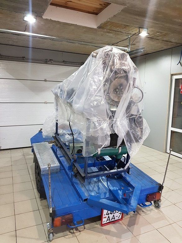

Для современных дизелей HDI с системой "комон рейл" однозначно нужно хорошо продуманное центробежное сцепление.
Всего не хочу пока рассказывать. Не дремлют конкуренты.
Но потратив все лето и половину осени. Вывод однозначный.
НА ПРЯМОМ ПРИВОДЕ ОН РАБОТАТЬ ДОЛГО НЕ БУДЕТ!

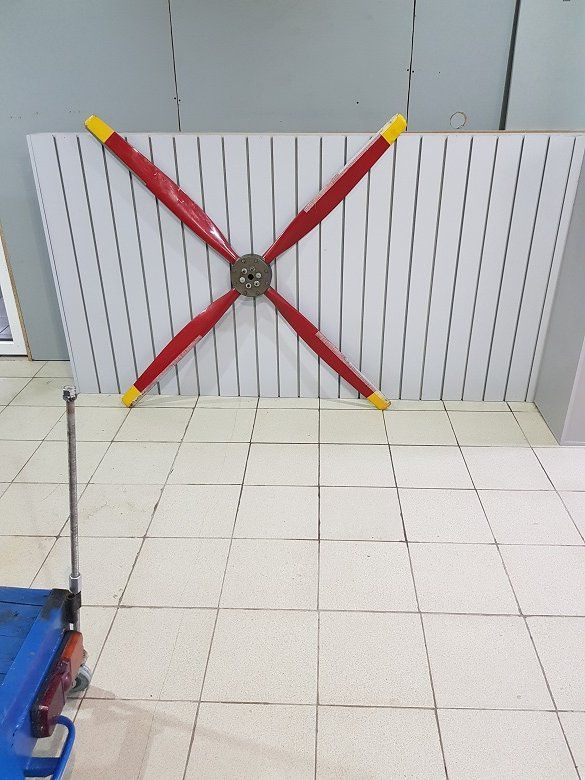

И винт похоже придется делать свой, особенный. Винт 4-х лопастной 1.8 м на мощность 60-90 лс начал трещать через 5 минут работы. Единственно он не был новым. И отработал на 582 Ротаксе до этого не один год.

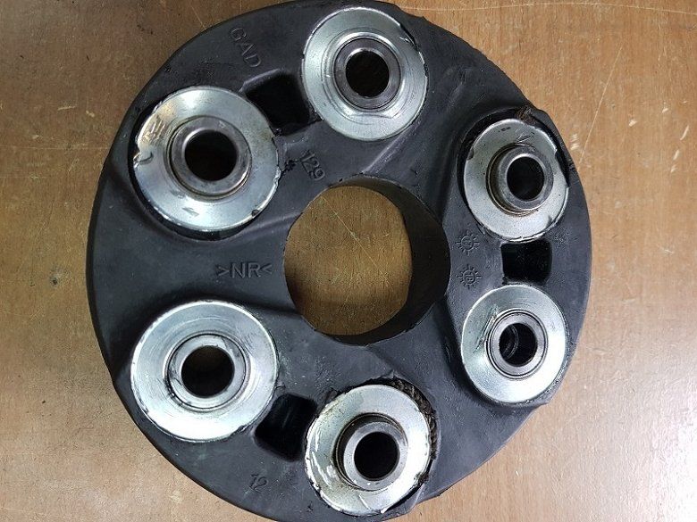

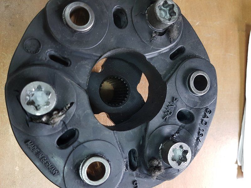

3 После снятия сцепления и заменой его на прямой привод. Мотор на нагрузке "порвал" сначало демпфер Ф100 от дизельного Мерседес.
После замены на самый мощный в линейке демпферов Лимфердер (фирменный, оригинал) Ф110 мм. Тоже от Мерседес.
Проработал не больше 3-4 минут и порвал его тоже.
Если винт выполнял функции маховика, то чем ближе к оси вращения, тем толще и прочней он должен быть. Это по сопромату.
Ваш винт ближе ко втулке утоньшается. Предположу, что и прочность там недостаточная, а винт рассчитан на равномерное вращение.
Привод через демпфер не могу считать "прямым". Между двигателем и пропеллером, выполняющим функции маховика, не должно быть никаких демпферов.

Вот об этом и говорилось в начале. Привод д.б. жестким без каких-либо демпферов. Момент инерции винта много большне, чем у маховика. Винт должен быть моноблочным деревянным переклееным.

1 Я пишу конкретно о моторах HDI с системой топлива комон рейл! Где програмно можно в определенных интервалах менять мощность и момент к разным оборотам.
2 Меня интересует именно два типа 1.4 и 1.6 от концерна Пежо-Ситроен. Именно пока мотор 1.4 Он "голый" весит не многим больше Хонды Л-15 и ему будет не нужен редуктор.
3 На прямом приводе не будет он работать!!! Написал выше по какой причине.
Если перерезать резьбы в КВ с М9Х1.25 на М12Х1 и поставить деревянный винт. Тогда может быть. Не пробовал нет у меня винта такого. Но смотреть на "скачущий" на оборотах 2700 об мин винт. У меня нет не малейшего желания. Тем более я видел не раз, что при этом происходит.
И если читали внимательно, то 4 распредвала в мусорку. Не однократное вскрытие мотора и замена ФИРМЕННОГО ролика SNR.
И лично Вам преоткрою "завесу" секретности. Придется делать выбор. Или винт или маховик!
