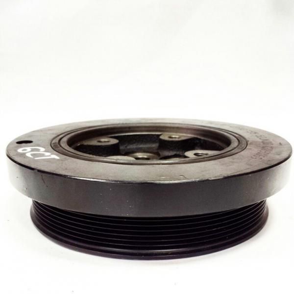

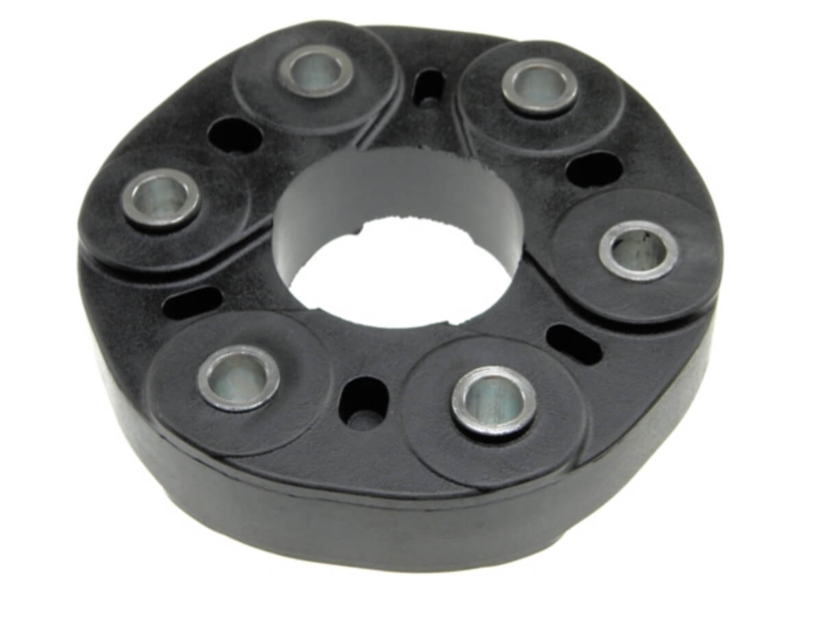

Автор и участники темы действительно не понимают отличия упругой муфты и демпфера?
Коллегам в соседней, редукторной теме, уже сообщили. Рекомендую прочитать, и называть вещи своими именами.
И я Вам тоже не давал никаких обязательств, что читать, а что нет.
Написали, что читать противно, но продолжаете читать. Странновато. Надо показать Вас специалисту 😆
Демпфер— устройство для гашения или предотвращения колебаний.
Упругая муфта - устройство для компенсации динамических нагрузок.
Оба этих устройства являются промежуточным звеном и не связывают жёстко двигатель с пропеллером.
Для тех, кого термины и определения пугают количеством букв, картинки.
Демпфер крутильных колебаний
sankt-peterburg-shkivdempfergasitel_krutilnyh_kolebaniy_kolenvala_Cumminskamminz_C300-20_6st_...jpeg
Упругая муфта.
Кроме внешнего вида и названия, упругая муфта и демпфер, отличаются местом установки.
Демпфер ставят на свободный конец вала, в место с наибольшей амплитудой колебаний.
Упругую муфту ставят в разрыв валопровода.
Так понял демпфер нужен чтобы ремень приводных механизмов не свистел 🙂
