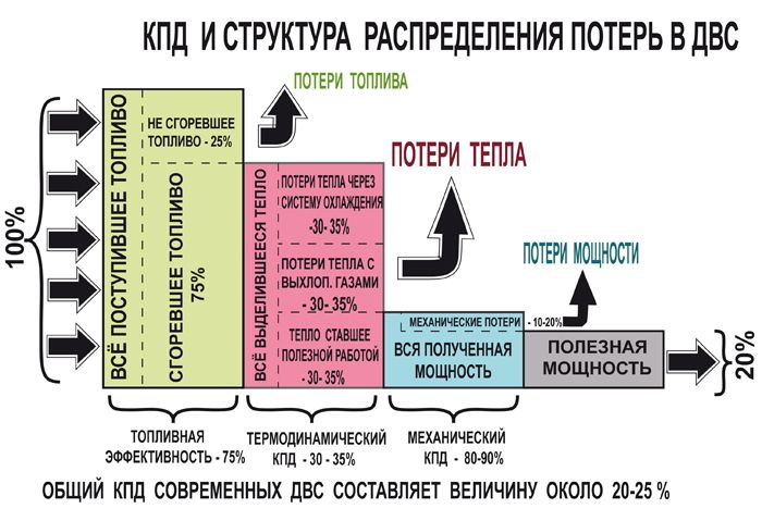

  • kpd-dvigatelya-vnutrennego-sgoraniya-poznaem-effektivnost-v-sravnenii-1.jpg
    59,2 КБ · Просмотры: 181
Я плохо в двигателях разбираюсь, но даже мне кажется, что КПД 20 процентов дан для идеального двигателя. Для реального автомобиля он минимум в два раза ниже. А в городском цикле ещё в два раза меньше. То есть 90 процентов попросту выкидывается. И этот двигатель, 150и летней давности вы пытаетесь реанимировать? Есть ли смысл в этом? 😉
видимо, действительно авторы "разбираются" не очень... у деда Дизеля в 19 веке  на его "рациональном двигателе" уже был эффективный КПД [ch951][sub]е[/sub]=0,28... а сейчас-190-200 г/кВт*ч ([ch951][sub]е[/sub] ок. 0,43)  - современная норма дизелей транспортного типа ... без всяких "ДВПТ-надстроек"... и "высших теплот сгорания"
а сейчас-190-200 г/кВт*ч ([ch951]е ок. 0,43)  - современная норма дизелей транспортного типа ... без всяких "ДВПТ-надстроек"... и "высших теплот сгорания"
