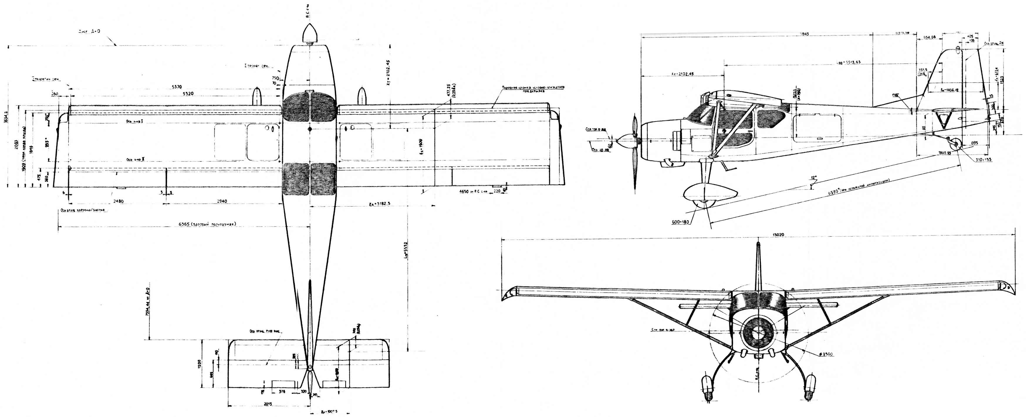

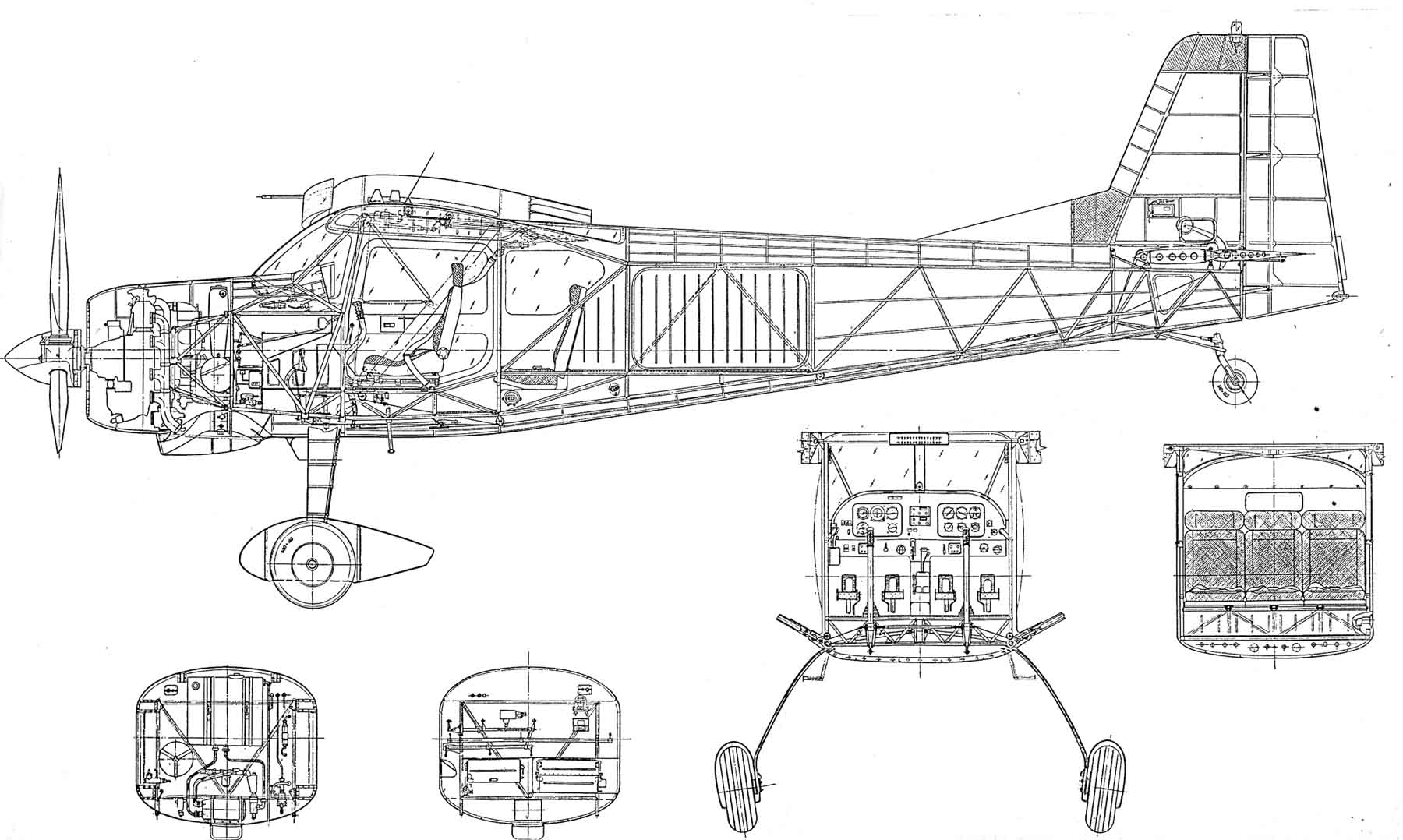

Вот кое какие материалы по Т-411.
На первой картинке компоновка Т-411, на второй  Общий вид Т-411, а то мы говорим о Т-411 и не видим, как он на самом деле выглядит
    158,9 КБ · Просмотры: 312
    186,9 КБ · Просмотры: 288

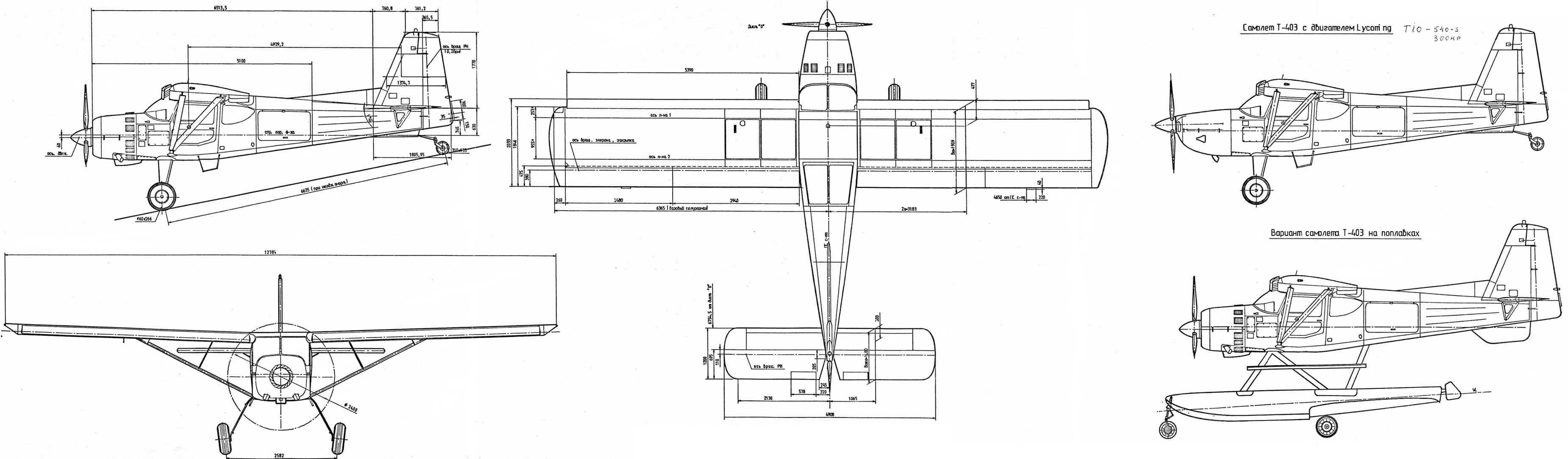

    Вот одна из модификаций самолета Т-411 - это самолет Т-403 «Синица» Проект разрабатывался в 1998-1999 годах. Это укороченная (~ на 400 мм) в хвостовой части ферма от самолета Т-411. Все основные агрегаты, а именно, двигатель, крыло, оперение от самолета Т-411. Были прорисованы варианты с носовой опорой шасси и с другими основными стойками.
     Для Американских заказчиков, мы оставим рессорное шасси, но значительно облегченное. Рессора будет пустотелой титановой рессорой (типа Су-26). Как вариант была проработана версия  с Lycoming в 300 л.с. Возможна установка на поплавки и лыжное шасси. Самолет частично обшивается тканью и дюралью.            Прорабатывался вариант заменить тканевую обшивку, на тонкие пластиковые «корки».  Взлетный вес «укороченного» Т-411 около 1600 кг. Масса полезной нагрузки 500-520 кг. Крейсерская скорость 185-190 км .ч Данные цифры справедливы для М-14П. Заказчики настаивали  на установке автоматических предкрылков по типу HELIO Courier. Документацию разработали, но крыло не сделали.
    174,8 КБ · Просмотры: 324
