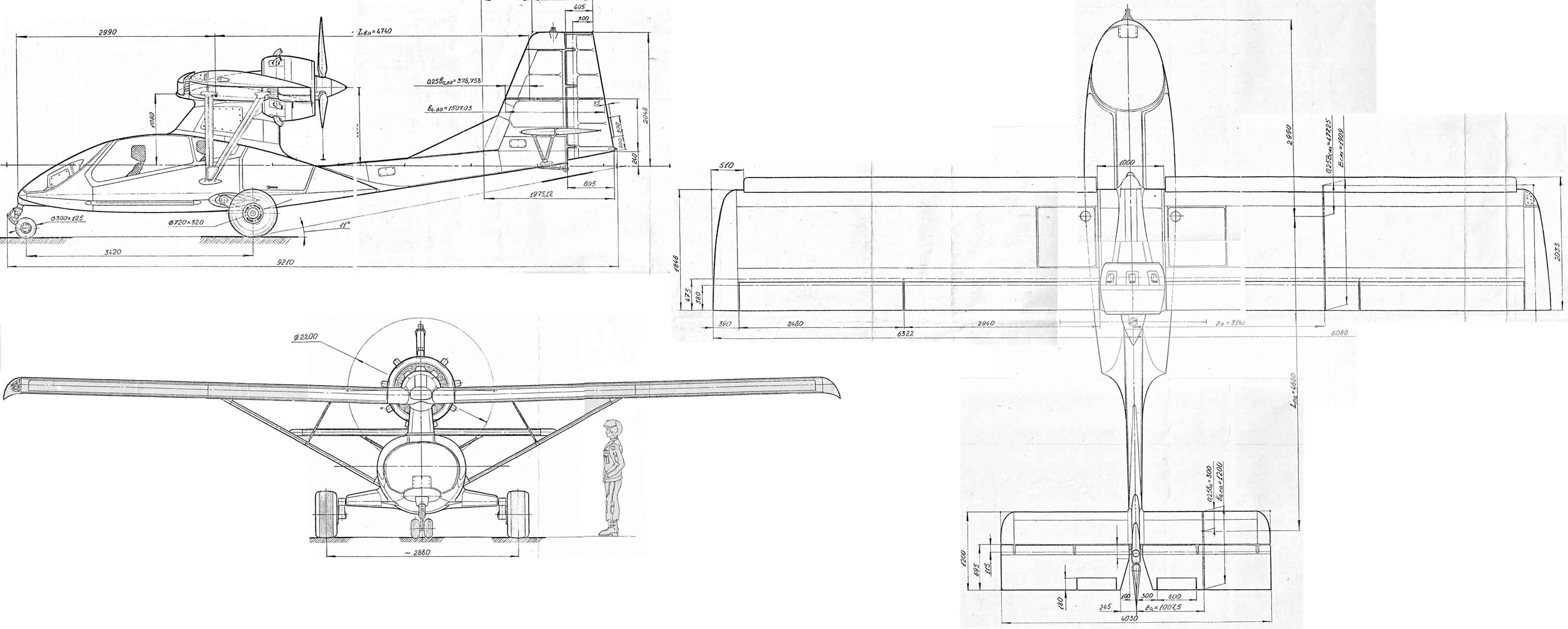

Давно хотел выложить чертежи проекта Т-491.
Этот проект разрабатывался под конкретного заказчика РАО ЕЭС России. Этот самолет, планировали использовать для мониторинга ЛЭП. В последствии планировали и для Газпрома. Поэтому во главу угла мы ставили обзорность и  возможность унифицировать с Т-411. Поэтому крыло и оперение было использовано с Т-411. Двигатель и капоты мы использовали с «Молнии». Дело в том, что на нашем заводе планировалось серийно делать «Молнии», поэтому оснастка была под рукой. Наслышав о плохом охлаждении М-14 в толкающей схеме, мы постарались максимально «ужать» пилон, тем самым максимально улучшив охлаждение.
Основная стойка шасси сделана по торсионной схеме, по примеру самолета Т-419 (желтый самолет, сообщение 65, 3 страница). Есть маленький видеоролик с Т-419. Схемы и ролик выложу потом.
