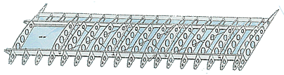

думаю , что офф топ , но всёже . Лазил в СЕТИ ,нашел производителя алюминевых крыльев за :
[highlight]prices start at $5,500 and go up to $11,000([/highlight] разная степень готовности крыла . И это при том что алюминий в Штатах стоит 12 долларов за кг. ( данные начала этого года)
Работа американская , с их зарплатами ... И зароботком фирмы их производящей...
Не могу понять всё равно. Может имеет смысл разместить заказ на производство там где это будет дешевле стоить ? Для американцев клепают чехи например ответственные конструкции ...Или ещё по рынку пошарить .. Мысли в слух ...

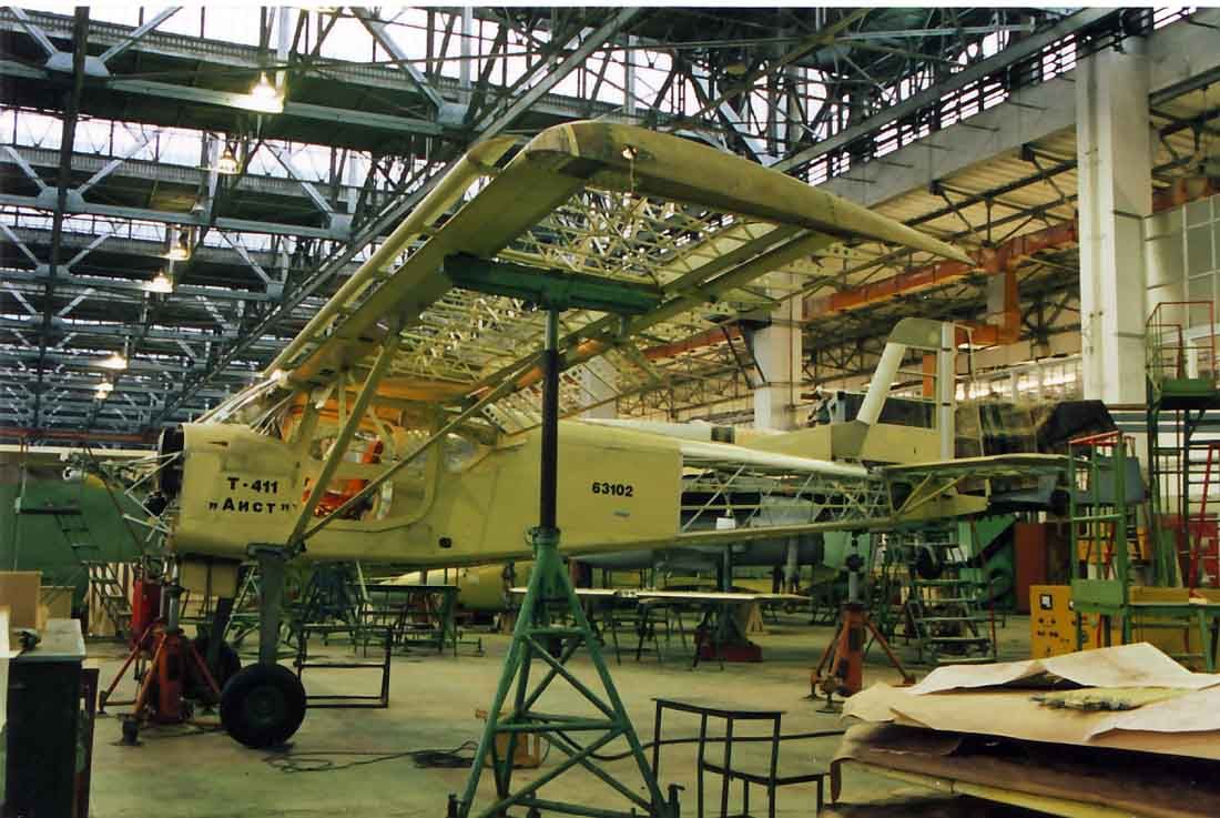

@ browser1
Вы просили дать оценку Вашим проэктам ? Извольте:
Внимательно просмотрел схему проекта Т-491. Есть несколько моментов из числа эксплуатационных.
А именно , при представленном на чертеже выхлопном коллекторе , всегда будут забрызганы маслом люки  багажного отсека , хвостовое оперение.
Кроме того , двигательную установку всегда нужно будет чехлить , так как в случае осадков , они (осадки) однозначно будут попадать в верхние выхлопные патрубки двигателя.
Ещё не могу определить где стоит маслобак. Там тоже пару вопросов могут быть.
по Т-411
Вот что меня интересует в этом новом самолёте это работа механизма выпуска закрылков. КАк они его настраивали ? Знают ли конструктора , что у старой системы (пневмо) есть 2 возможности выпусков закрылков. Практически мгновенная , и нормальная , медленная. Так же и на уборку. И это можно делать как для положения 20 , а так же 40 градусов.
А вот про то что эл. механический привод может мгновенно выпустить закрылки ...я имею сомнения
Постараюсь ответить, на все вопросы максимально сжато и коротко.
К критике мы готовы, главное, что бы она была по делу, а не рассуждениями, почему скорость, цена и т.п. такая или другая. Что есть, то и есть. Вы поймите главную вещь, заказчик говорит, что ему надо, а что нет. Мы, например, не в восторге от рессорной стойки, но таковы были требования.
