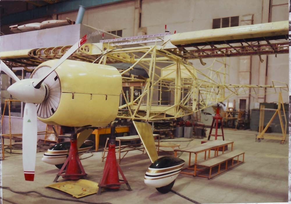

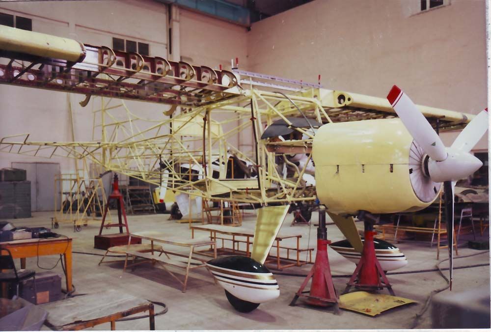

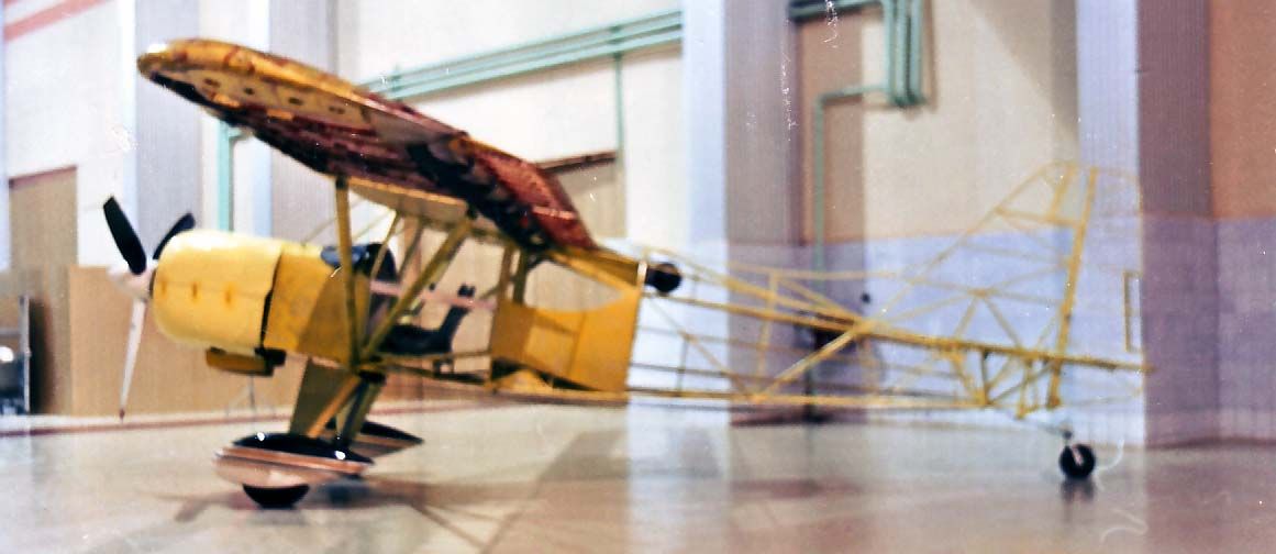

Вот давно обещал выложить фотографии Т-415 в цеху К сожалению не все хорошего качества, но в принципе понятно, что и как сделано. Позже переправлю еще, кое-что.
Самолет на 6 мест. Правда летал как 4-х местный. Крыло модернизированное нижнее крыло Ан-2 под 4 бака.

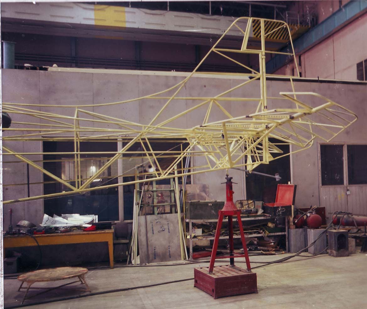

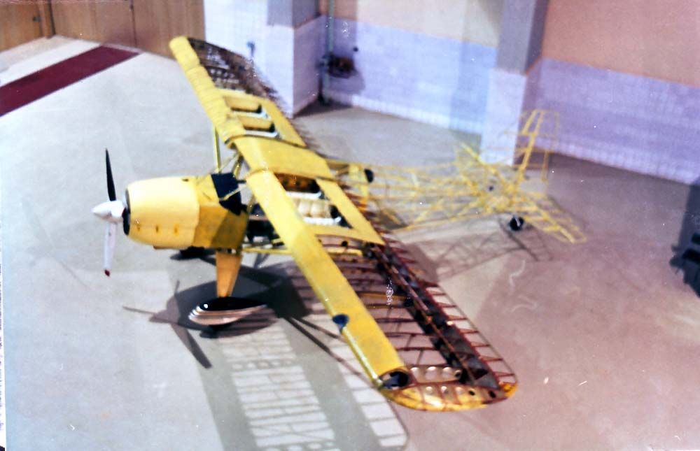

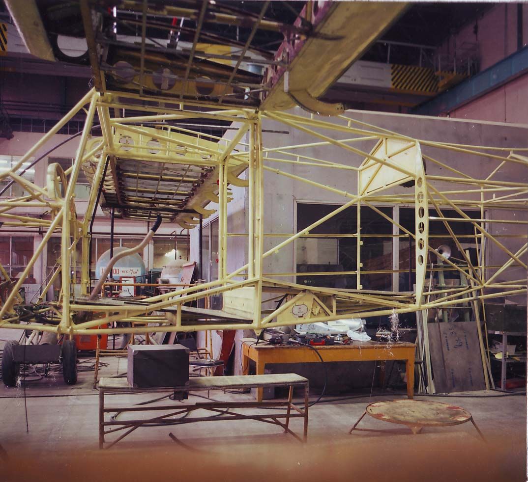

Вот еще серия снимков Т-415 в цеху. Ферма видна более подробно

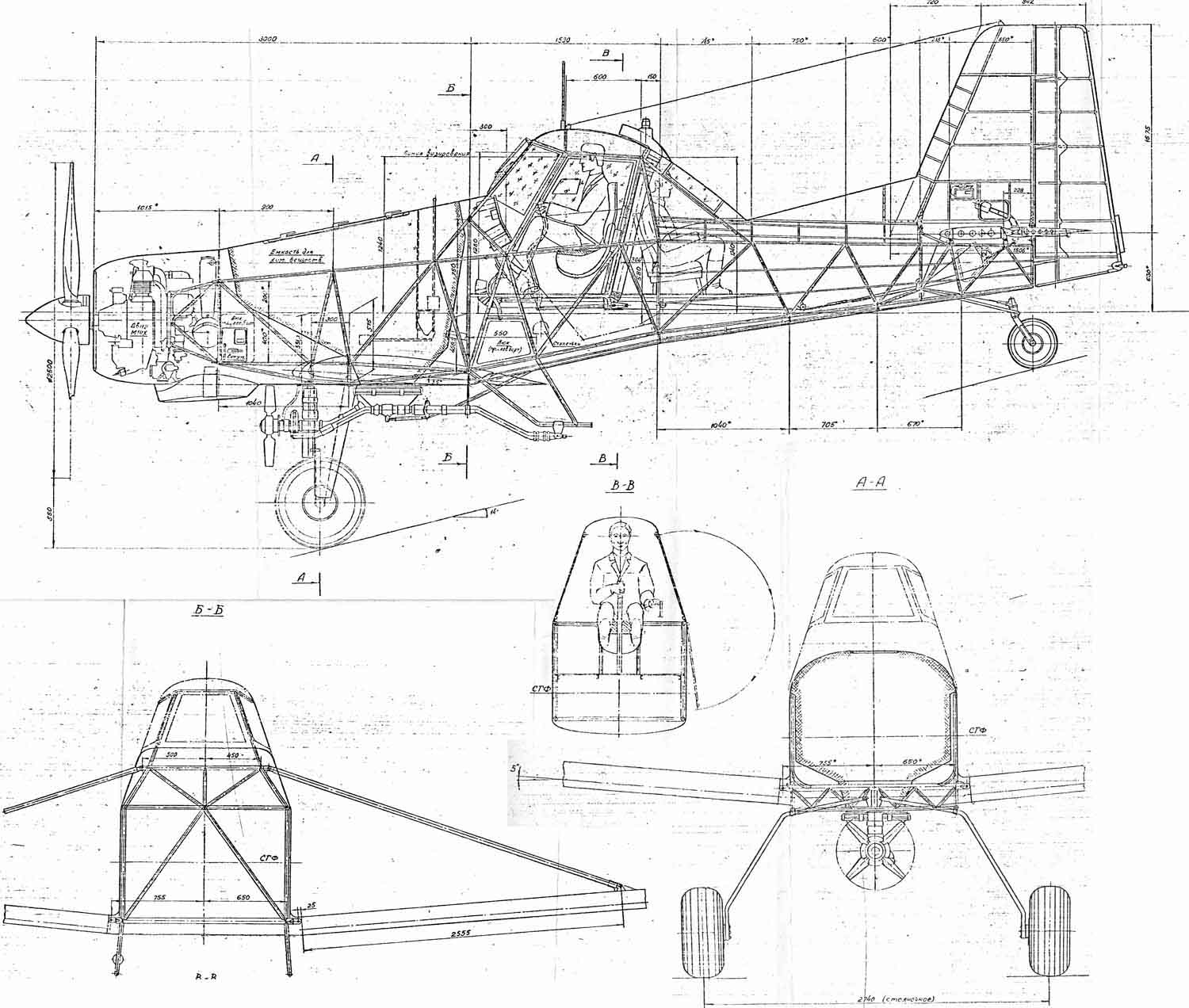

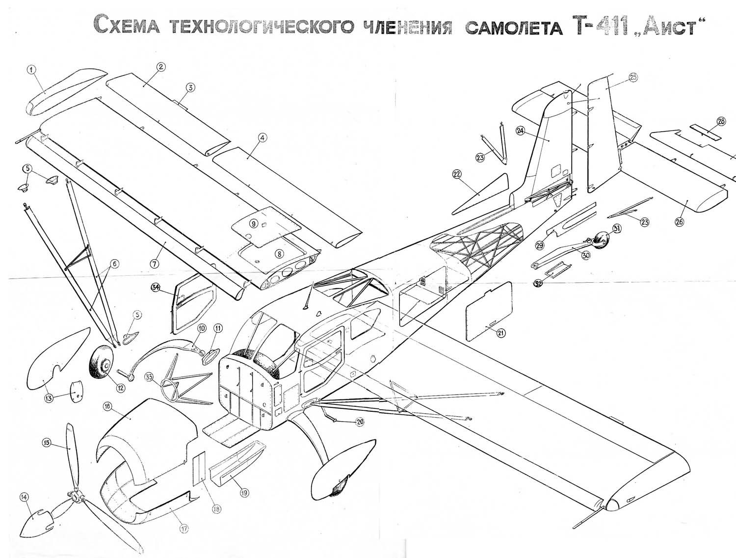

И вот еще по Т-411. Если кому интересно
    170,4 КБ · Просмотры: 328

Двигатель новый М-14П который значительно мощъней, значит нос надо усилить, а это изменение фермы. Фонарь другой, обзор для пилота другой, значит надо корректировать установку труб в зоне остекления.
Усиливать "нос" ? А знаете ли Вы что строительные габариты что М-14П , что АИ-14РА идентичны ? Как впрочем, и их вес - 199 кг +- 1%.

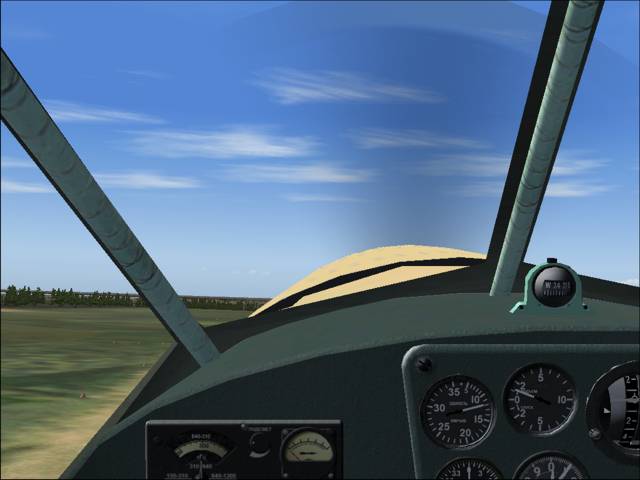

Обзор из вашей кабины такой же как и из ЯК-12 ( внизу позаимствовал фото у симуляторщиков , сравните.)http://harrierpanels.avsim.ru/rus/Yak-12.html
У Вас применено цельное лобовое стекло , а на ЯК-12 было из 4 кусков с прошивкой... О ,"революционное решение" 🙂
установили посадочную фару
У Як-12А она была в крыле, у ЯК-12М в выносном обтекателе ...опять "революция" ?
Схема шасси похожа, [highlight]но принцип работы другой.[/highlight] На Як-12 резиновый амортизатор, у нас масляный работающий на растяжение (увеличенный от самолета МАУЛИ)

Win сказал(а):
Вот вопрос такой возник по вашей ферме, точнее по жесткости на кручение в районе лобового стекла (трапеция без диагоналей?)
 Прокомментируйте по возможности. :-?

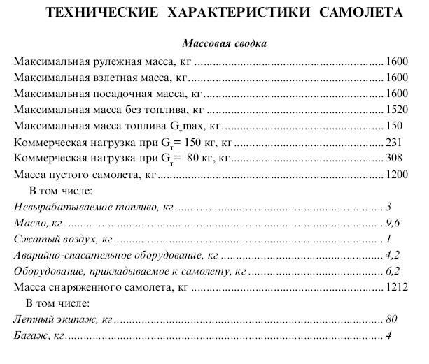

Вопрос по Т-411
в техническом описании от 2000г. приведены масса пустого ВС 1200 кг. и масса снаряженного ВС 1212 кг. и расписано что в данные массы входи, там видимо ошибка, приведите правильные цифры

1200 кг - пустой? 😱 😱 😱 Перетяжелён ОДНОЗНАЧНО!
