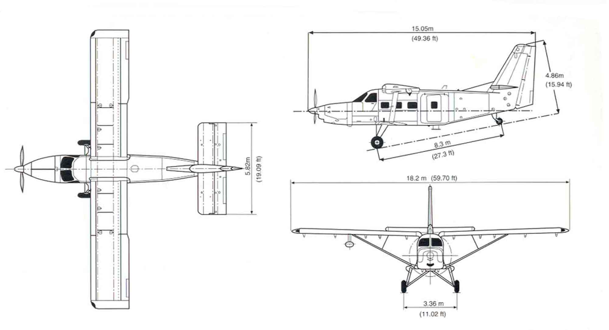

На второй картинке общий вид Т-101 "Грач"

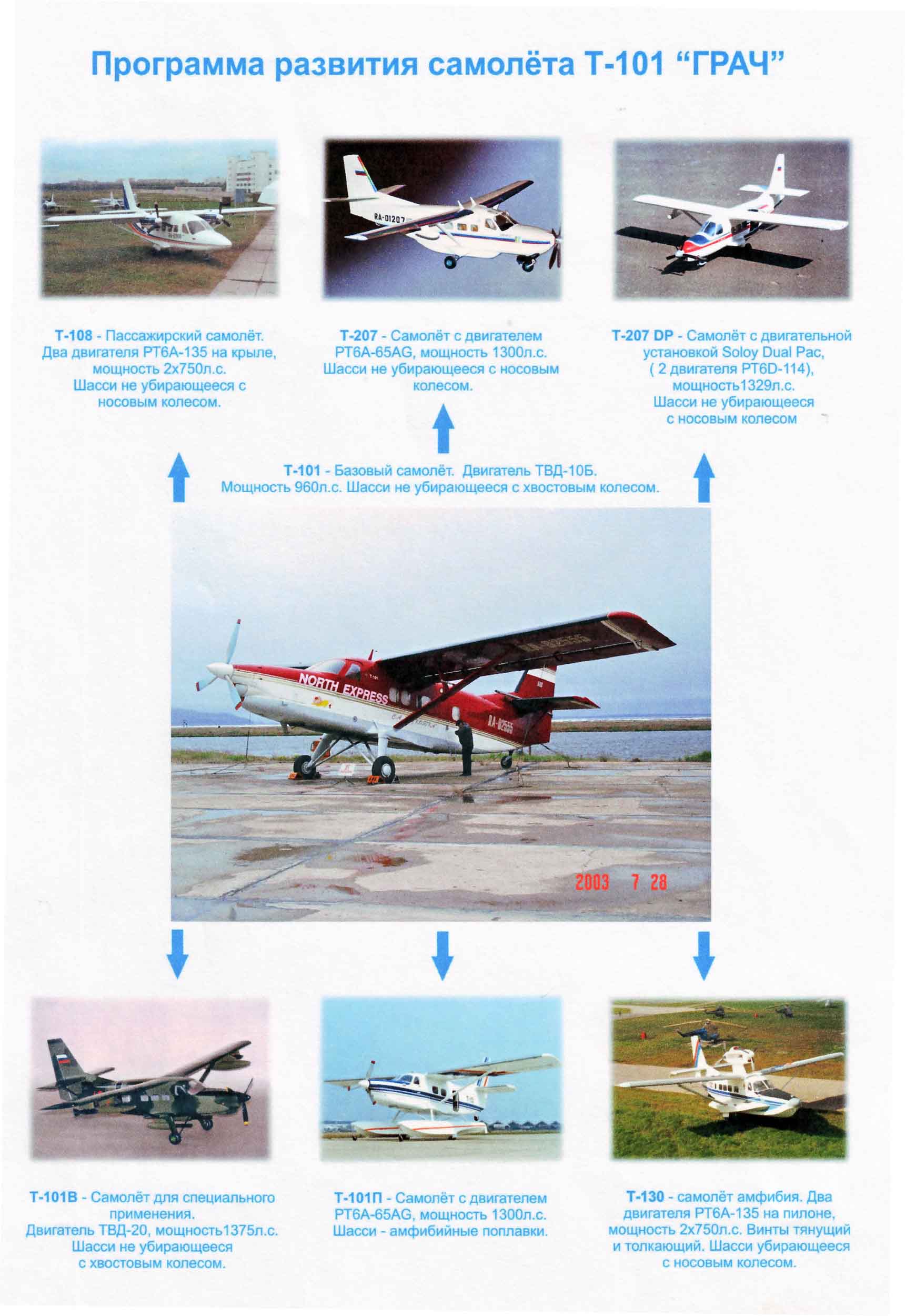

На третьей картинке программа развития Т-101. Есть ещё одна программа, но её я уже выкладывал. (Смотрите 279 сообщение, 10 страница в этой ветке)

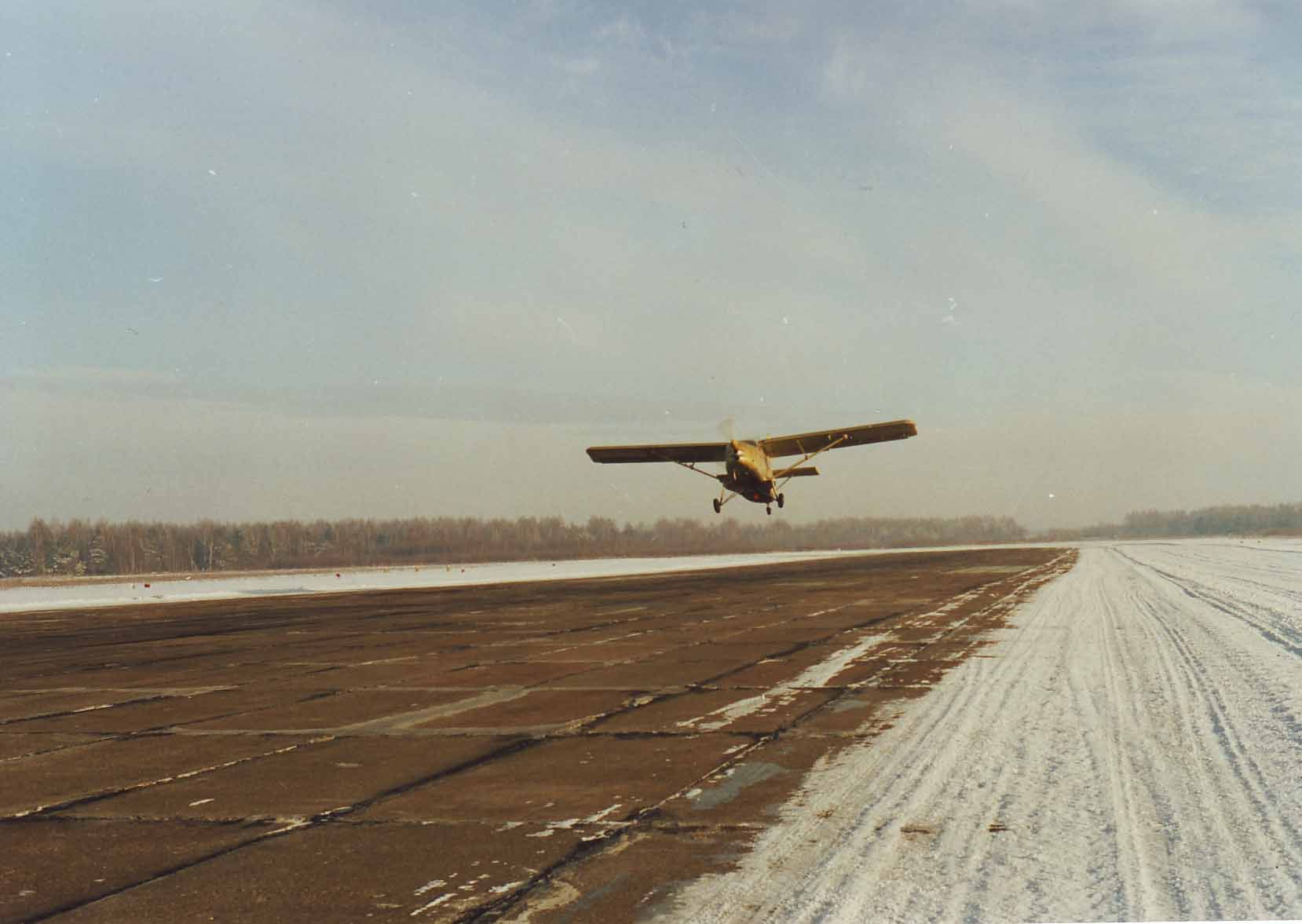

Вот еще фотографии
На первой картинке, первый взлет Т-101 (7 декабря 1994 года)

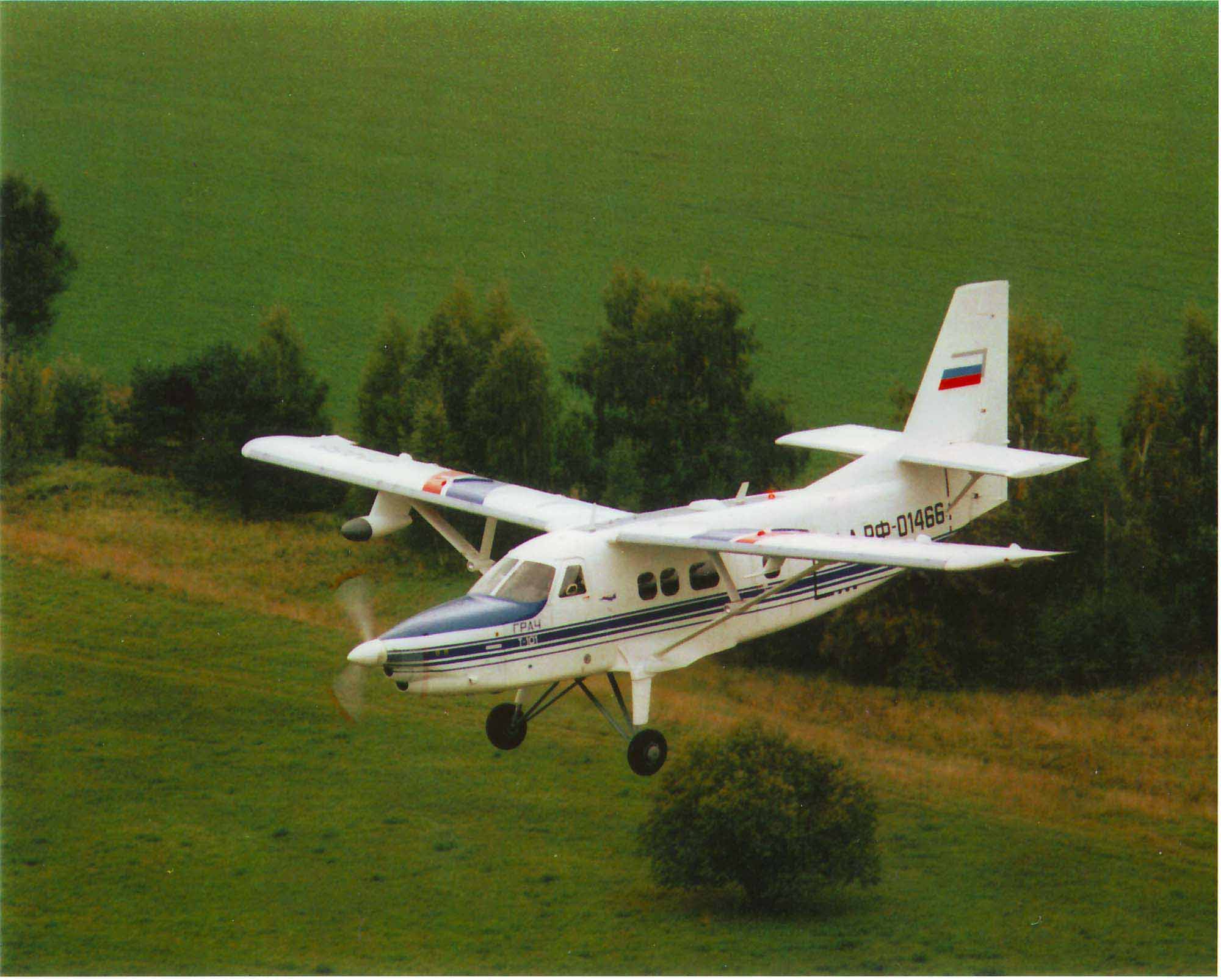

На второй картинке один из испытательных полетов Т-101

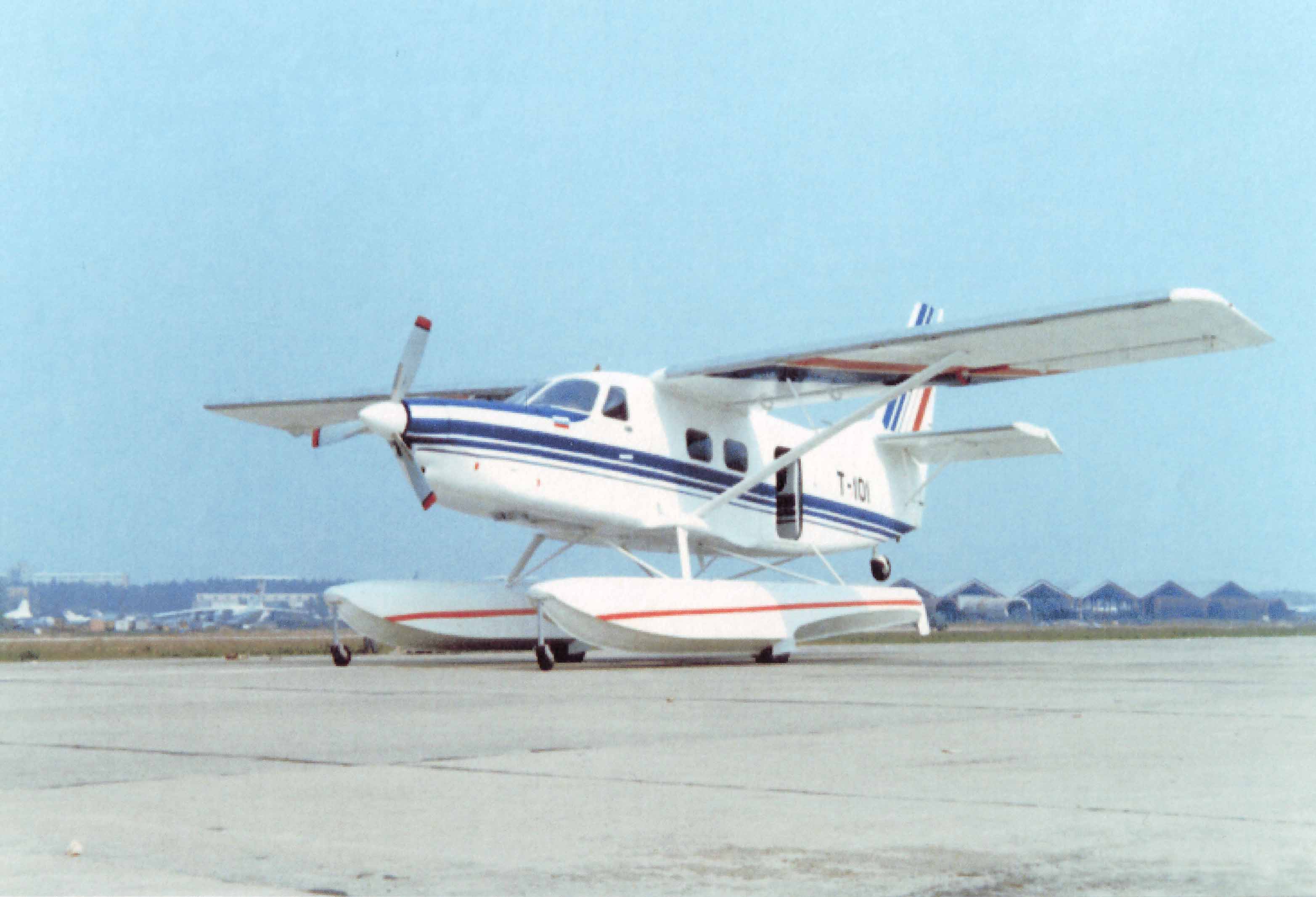

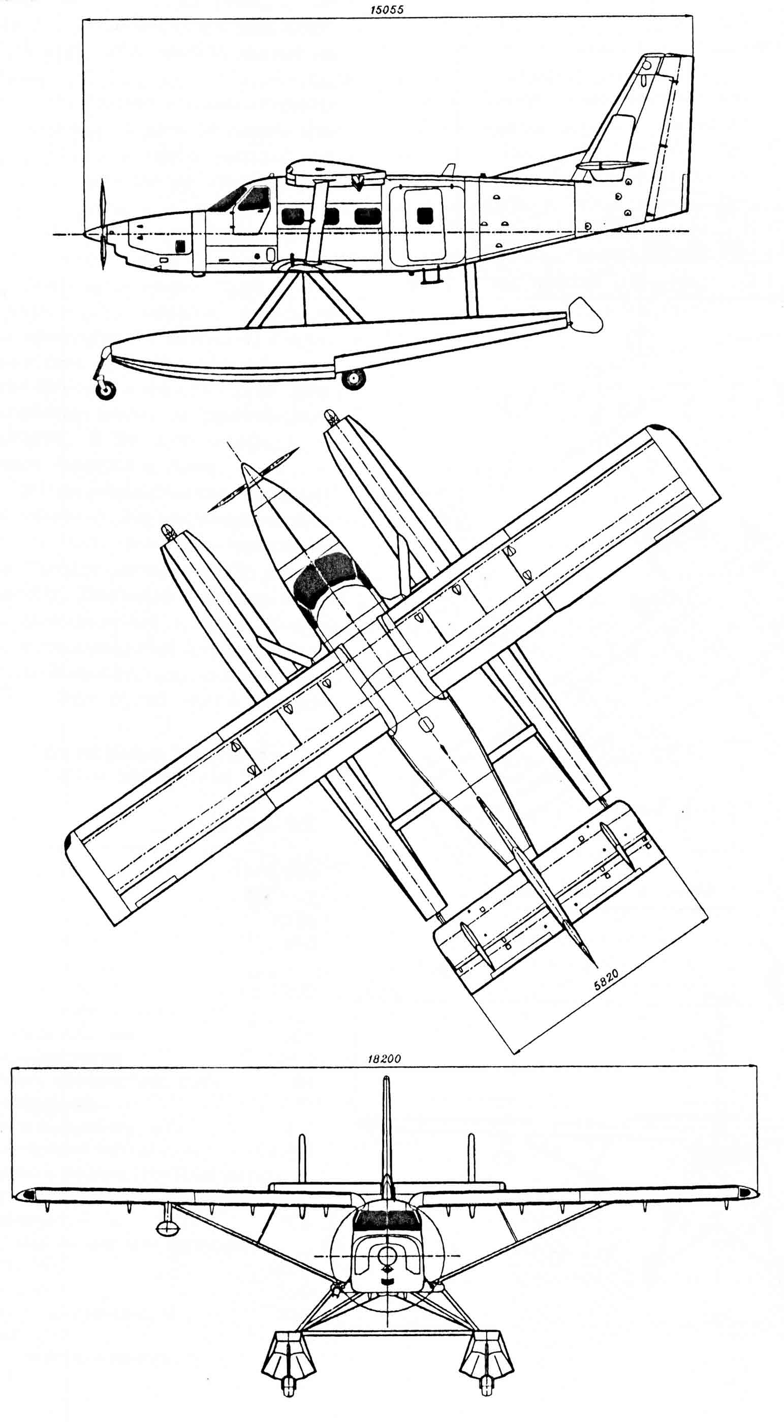

   Один из вариантов самолета Т-101- это Т-101 В или П. Проект В- это просто поплавковый, П- противопожарный на поплавках, забор воды производится на режиме глиссирования в поплавки до 1500-2000 кг. Внешний вид обоих вариантов отличается незначительно. Был построен макет в натуральную величину. Этот макет был показан га МАКС-е в 1991 году В последствии один из поплавков был использован для постройки прототипа Т-471(см историю создания
На первой картинке общий вид поплавкового самолета.
На второй картике  макет Т-101В(П), на Максе 1991 год

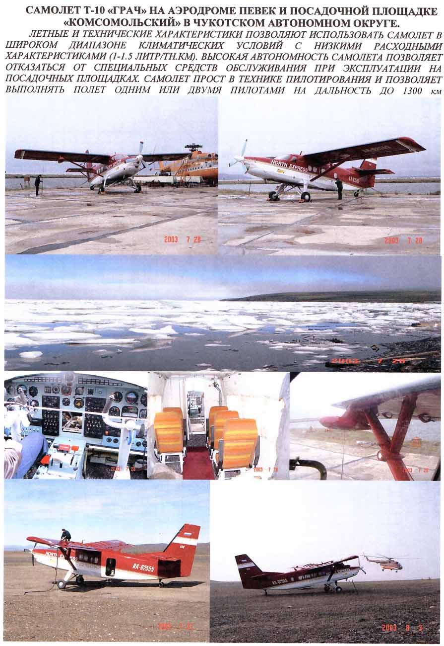

   На первой картинке  небольшая подборка фотографий Т-101 с Чукотки.

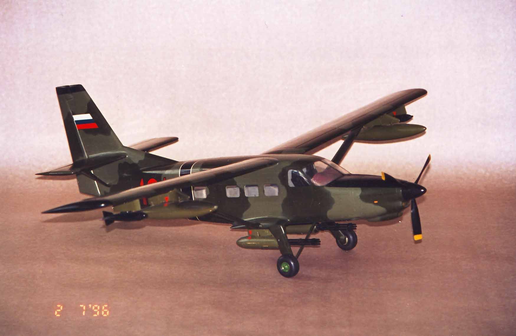

   На второй картинке модель проекта Т-101С- военного назначения (С - серийный), может применяться в сложных метеоусловиях днем и ночью, оснащается автопилотом АП-93, комбинированной навигационной системой воздушных данных ПНП-72-14 с цифровой индикацией скорости и высоты, спутниковой системой навигации Гном; вооружение самолета: 2-4 блока с КУРС от вертолета Ми-8, пулеметы 7,62 и 12,7 мм в грузовом (десантном) отсеке, подвесные пушечные и пулеметные контейнеры.

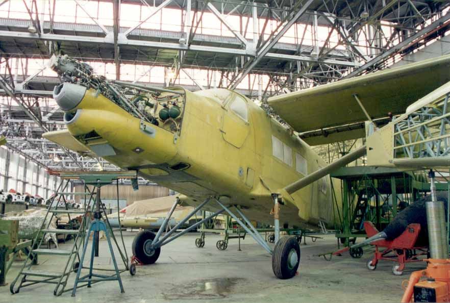

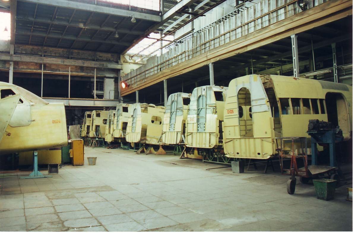

Прикрепленные картинки были сделаны на МАПО.
На первой фотографии, средние части фюзеляжа, те которые планировалось брать у поляков. Пришлось все делать заново самим.

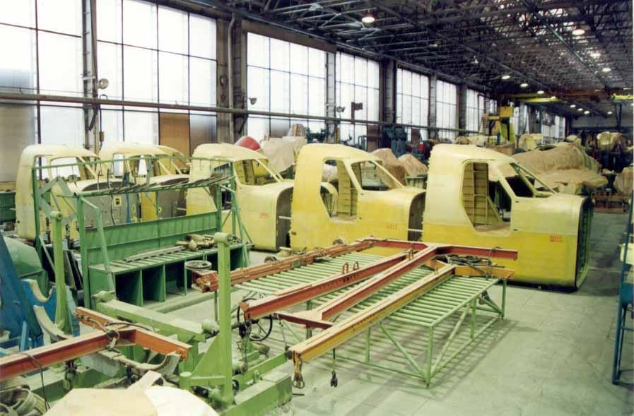

На второй фотографии носовые части самолета Т-101
На третьей фотографии, "собранные вместе фото 1 и 2", т.е. склепаные носовые средние и хвостовые секции. Кстати говоря на заднем плане, справа, можно увидить собранную ферму Т-411

   Вот ЛТХ на Т-101. Эти цифры даны на установочную партию, в дальнейшем мы увеличим взлетные вес до 5.7 тонн, подойдя к границе разрешенных АП-23, двигатель и результаты испытаний на прочность, это нам позволяют. Масса снаряженного самолета не изменится, а вес полезной нагрузки увеличится до 2.3 тонн.
Размах крыла, м        18.20
Длина самолета,м        15.06
Высота самолета,м        4.86
Площадь крыла,м2        43.63
Масса, кг
снаряженного                              3400
 максимальная взлетная      5250
 топлива                          960-1280
Тип двигателя                         ТВД-10Б
Мощность, л.с.                        1 х 960
Максимальная скорость, км/ч      320
Крейсерская скорость, км/ч      265
Скорость сваливания, км/ч      90
Дальность при макс заправке, км      1400-2200
С макс. коммерческой нагрузкой, км      700
Разбег, м      350
Пробег, м      200
Практический потолок, м      4000
Экипаж, чел        1 - 2
Полезная нагрузка:        до 9 пассажиров или 1850 кг груза
Размеры салона (грузовой кабины), м
Ширина                          1,6
Высота                          1,85
Длина                              4,5
Размеры грузовой двери, м
Ширина, м      1,6
  Масса топлива и дальность "плавают" в зависимости от модификации. Есть самолеты с 1200 литрами (6 баков) керосина, есть самолеты с 1600 литрами топлива (8 баков).

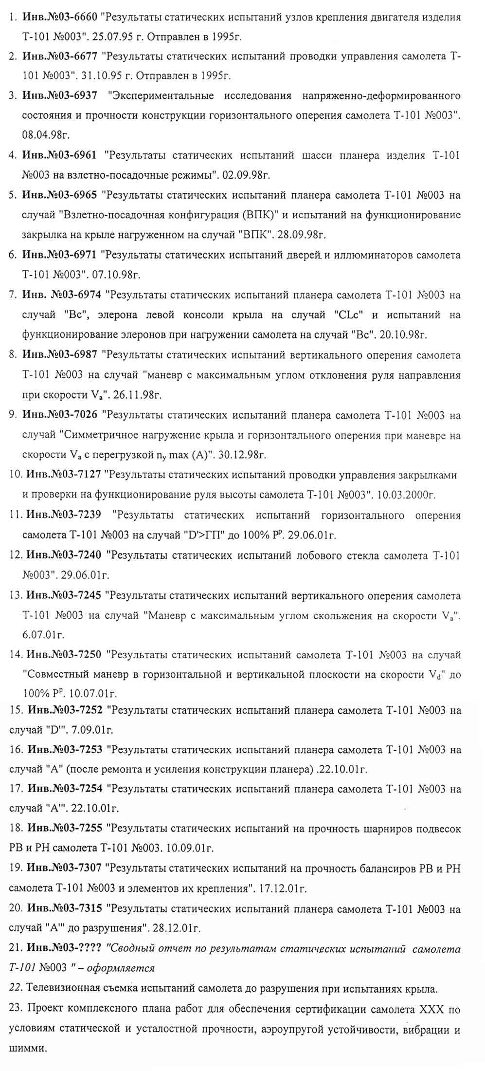

На первой фотографии -  просто немного похвалиться. Это список отчетов только из зала статических испытаний ЦАГИ. Несложно насчитать 21 томов (кстати по Т-411 есть похожий список отчетов) . Все это делалось в течении 4 лет. Несложно представить, сколько сил мы потратили на остальные испытания частотные, копровые и т.п.
На второй картинке, комплект крыльев для Т-101
На третьей картинке, финальная сборка самолета.
