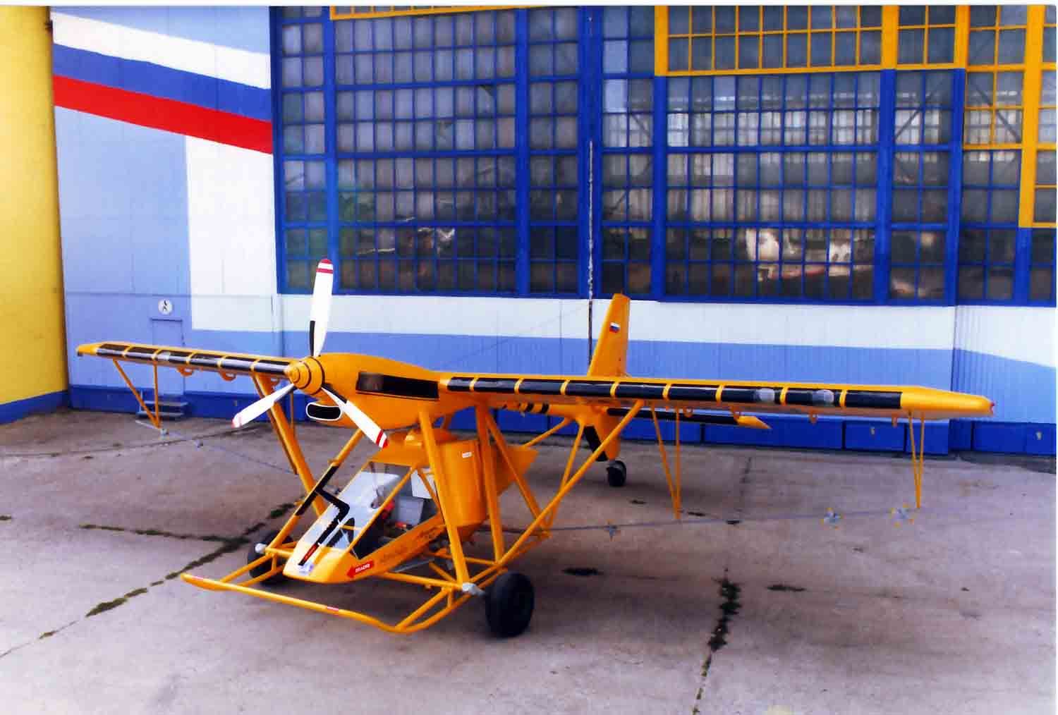

  Вот еще один оригинальный проект. Называется он Т-419.

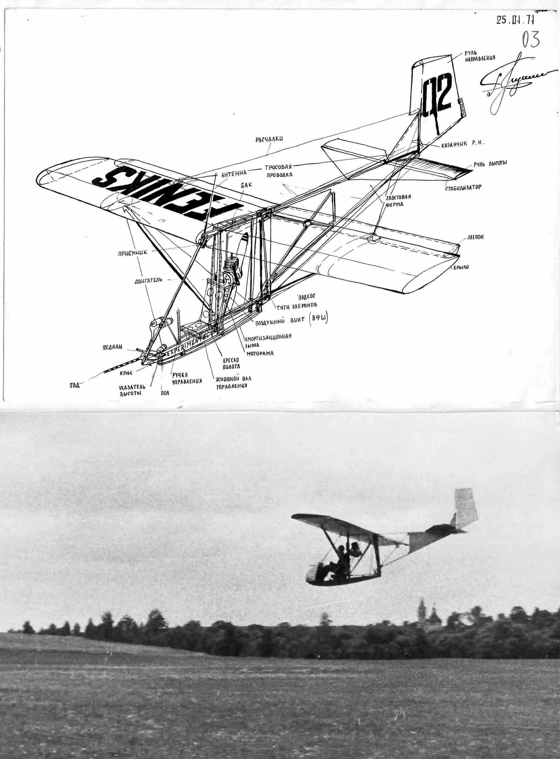

  Первые эскизы были сделаны в 1972 году, под впечатлением фильма «Воздушные приключения» где француз летал на реплике «Демуазели», Сантос- Дюмона (схема).
   В 1972 году группой энтузиастов в Москве был построен мотопланер на базе популярного планера Бр. Ошкиниса – БРО -11 с двигателем  ИЖ- Планета в 18 л.с.
   Позднее, работая над проектом самолета упрощенной схемы, для сельхозработ, решили взять за основу эти проработки.
В предварительном ТЗ были оговорены следующие требования к конструкции и компоновке самолета:
- двигатель М-14 П (М-14Х);
- вес полезной нагрузки около 400 кг;
- летчик и оператор (пассажир) размещаются рядом (возможно двойное управления для обучения);
- схема с хвостовым колесом;
- основные колеса большого диаметра и устройство против капотирования – эксплуатация с плохо подготовленных грунтовых площадок;
- «высокоплан»;
- летчик и оператор размещаются перед баком для химикатов (чтобы исключить попадания химикатов в кабину);
- силовые элементы каркаса должны защищать летчика и пассажира от проводов;
- возможность летать на больших углах атаки без сваливания – крыло с фиксированными предкрылками типа ЯК-12;
- хвостовая часть фюзеляжа – без закрытых объемов и пазух, где могли бы скапливаться остатки химикатов;
- возможность складывания крыльев вдоль фюзеляжа, как на Ш-2, Шторхе для удобств хранения;
- возможность легкой разборки самолета с последующей транспортировки в еврофуре, контейнере;
- хороший обзор из кабины;
- простота и легкость ремонта;
- возможность модернизации без изменения конструкции для установки ТВД и увеличения веса полезной нагрузки;
- возможность трансформации самолета для других целей - туризм, грузовые перевозки, мониторинг, учебный.
Для удешевления работ в конструкции самолета №01 применили ВМГ от самолета ЯК-50. Выхлопной коллектор вывели наверх – уменьшился шум и выхлопные газы не мешают летчику.
Крыло – доработанные нижние консоли от АН-2. На серийном самолете предусматривалось применение консолей от Т-411 с металлической обшивкой.
Основные шасси торсионной схемы с облегченными колесами от АН-2 (800 х 260 мм). Конструкцию торсионов разрабатывал ведущий конструктор Гаврилов В.А. Хвостовая опора от самолета Т-411.
С перерывами самолет строился почти 10 лет. На первом этапе ведущим темы был А.С. Шитов.
Первые полеты выполнил В.В. Заболотский летом 2008 года на аэродроме Борки.

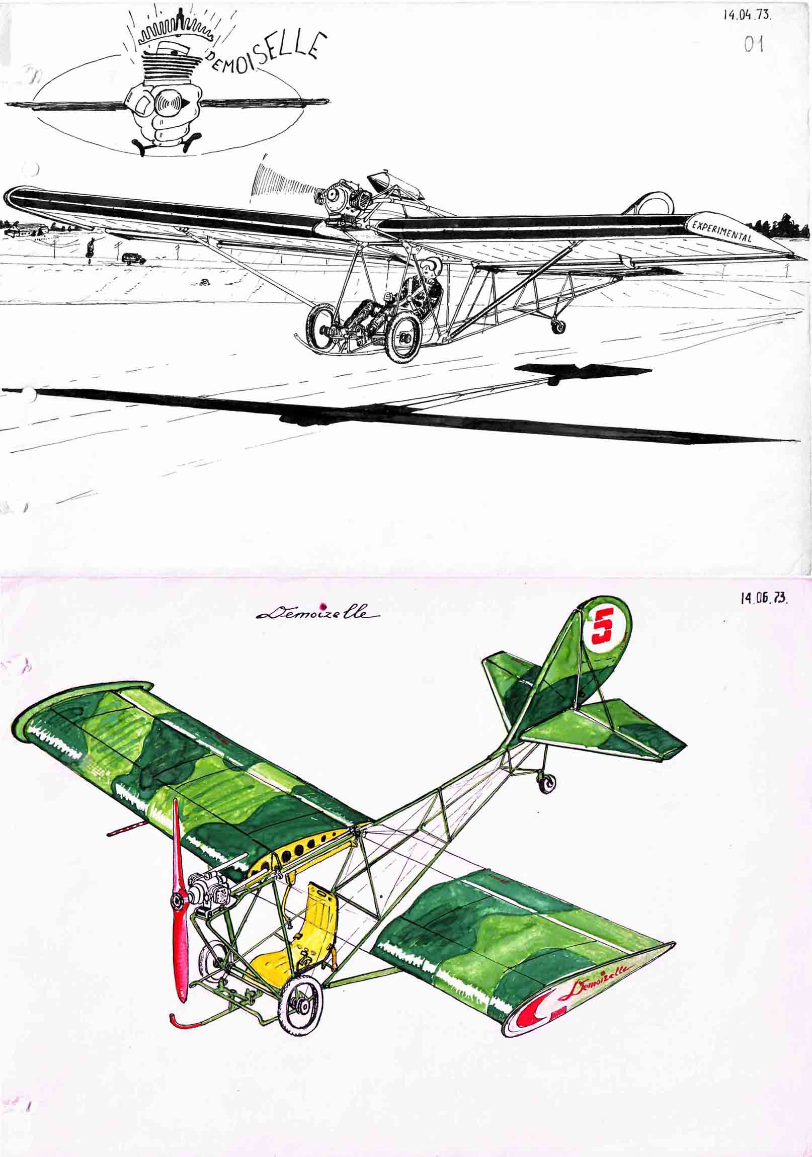

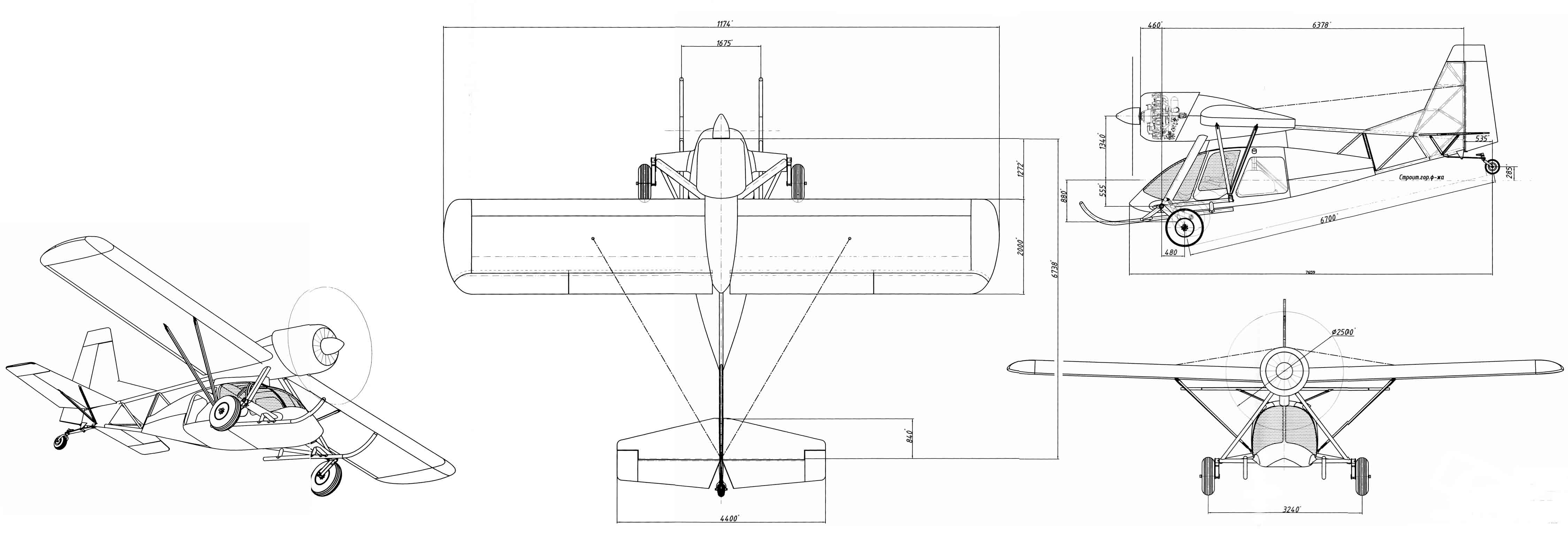

Нами было разработано несколько проектов подобной схемы.
На первой картинке схема которую рисовал Е.П. Грунин для мотопланера на базе БРО -11, и полет этого мотопланера.
На второй картинке, эскизы нарисованные Е.П. Груниным в 1973 году.
На третьей картинке, общий вид "современного" проекта Т-419

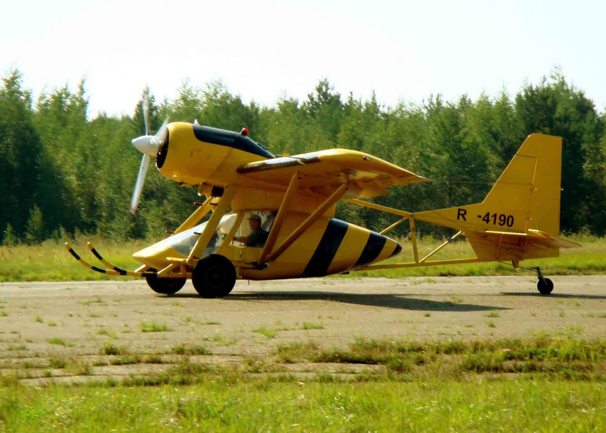

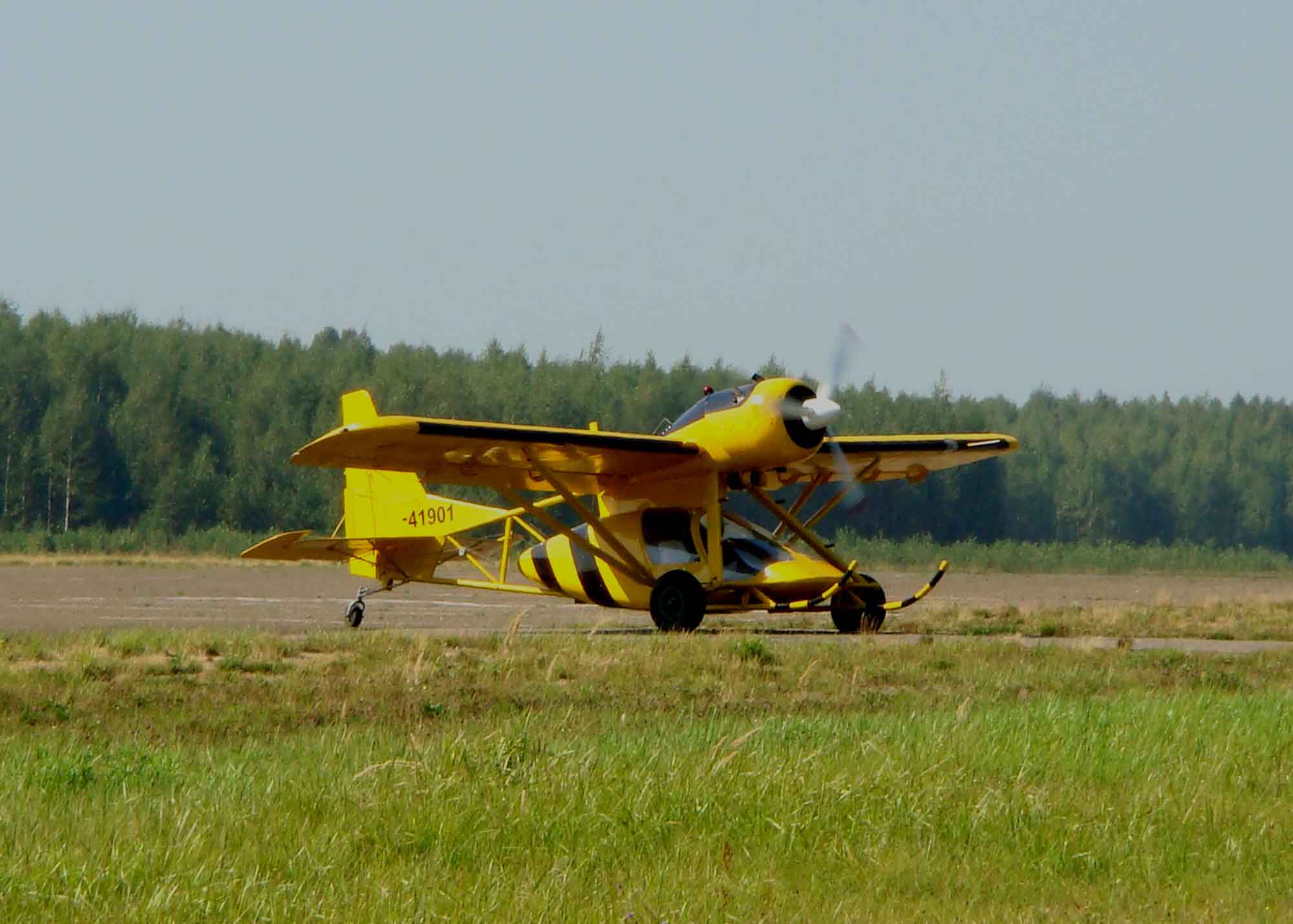

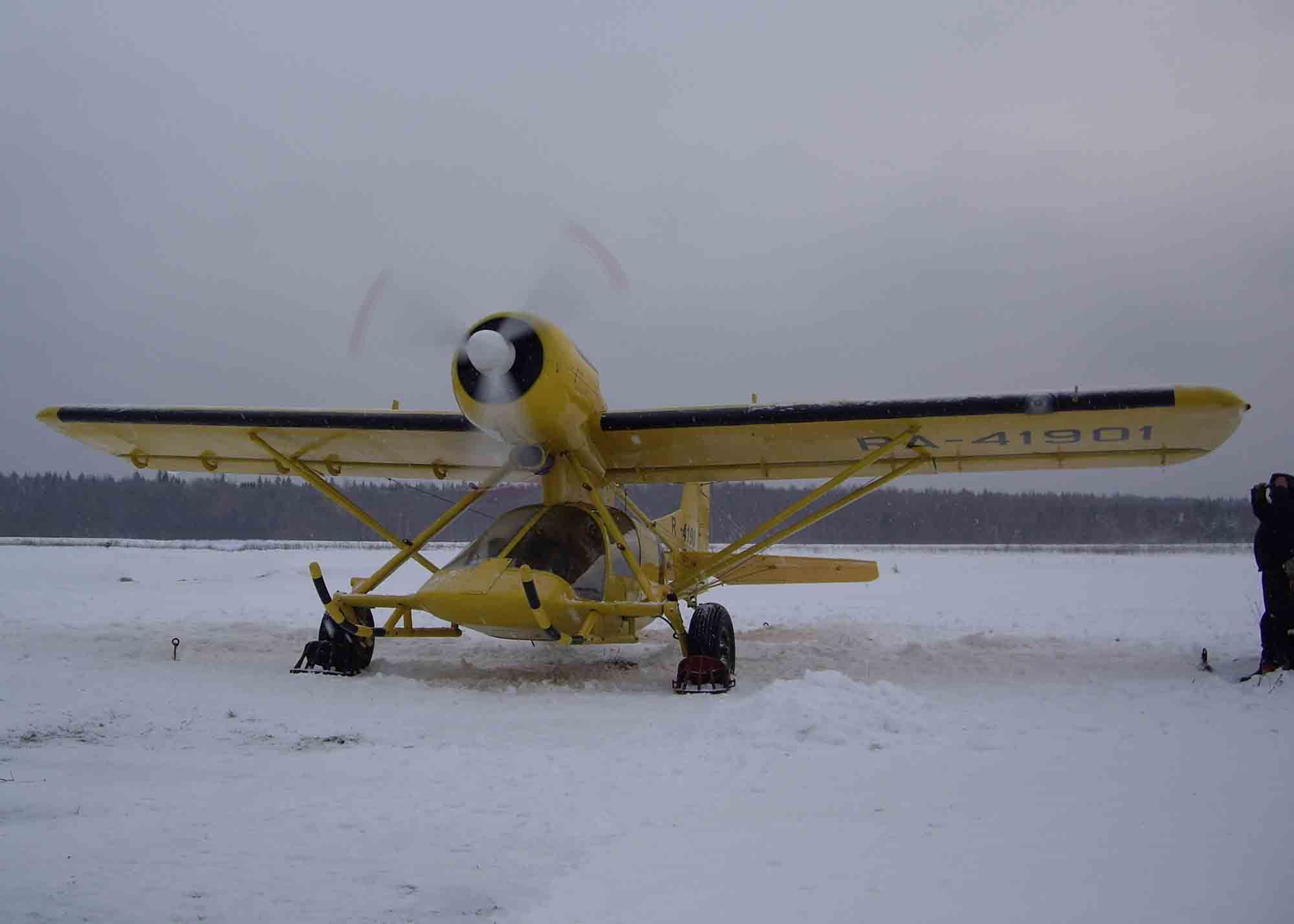

На фотографиях Т -419 во время испытаний в Борках.

Позволю себе покритиковать Т-419.
Схема Демуазель обладает многими недостатками, с которыми еще можно (но тоже не нужно) кое-как мириться при легком и маломощном моторе. но не в размерности Т-419. Если нет серьезных компоновочных соображений, имеющих место, например, у одномоторной летающей лодки, то помещать в такое место жирный мотор совсем не нужно. Кроме большого вредного сопротивления, невыгодных условий работы винта и большого момента от верхней децентрации тяги, эта схема очень опасна при аварийной посадке, особенно в условиях АХР, что полностью противоречит требованиям ТЗ на этот самолет. К этому добавляется еще и плохой обзор в сторону на виражах. В данном случае, на мой взгляд, допущена серьезная конструкторская ошибка.
В случае предпосылки к капотированию большой разнос сосредоточенных масс по вертикали усугубляет ситуацию, а установленные на Т-419 противокапотажные лыжи ее не спасут. При принятой компоновке должная защита экипажа от травм при аварийной посадке потребует больших весовых издержек. Вспомним от отм, какие запасы прочности надлежит закладывать в узлы крепелния тяжелых агрегатов, находящихся над и позади кабины экипажа и в связанные с ними элементы конструкции.
Для того, чтобы повысить защищенность пилота на АХР по сравнению с ставшей уже традиционной схемой химического низкоплана по типу Пайпера РА-25 (который сам по себе неплох), можно перейти к схеме нормального подкосного высокоплана с химбаком, размещенным между силовой установкой и кабиной, или же биплана по типу Ag Cat. Биплан комментариев не требует. а специализированный высокоплан я обсуждал в ветке про химик, в том числе касаемо вопросов обзора из кабины. При этом схема фюзеляжа должна быть однозначно со сварной фермой. В рассссматриваемом высокоплане кабина пилота будет полностью заключена в жесткую и прочную клетку безопасности которая по своему основному назначению будет структурой, связывающей основные агрегаты самолета воедино и потому не будет весить лишнего, а впереди него будет химбак. крыло и СУ. И при этом у самолета будет хорошая аэродинамика.   Таким образом, выбор нетрадиционной схемы для Т-419 непонятен.
И еще вопрос. В самом ли деле получили такие взлетную и посадочную дистанции при полной заявленной полетной массе?
 Уважаемый Denis.
Я думаю, Вы четко понимаете, что все, что Вы написали, мы,  как конструктора, по крайней мере, не хуже Вас знаем, и понимаем все недостатки этой схемы. Никто не спорит, что специально спроектированный сельхозсамолет, считай тот же Дромадер (одногорбый верблюд) будет лучше Т-419 как сельхозмашины. У нас проектов сельскохозяйственных самолетов было во множестве (мой пост 151 проект Т-443).Только учтите, что одним из условий ТЗ была – легкость трансформации самолета. Думаю ни дромадер, ни аэротрактор ни другая подобная техника, может при необходимости быть учебным, грузовым, пассажирским, и много еще каким.
   И самое главное, много ли Вы видели самолетов подобной размерности, где стоимость ВМГ – это 40- 45% стоимости готового самолета.

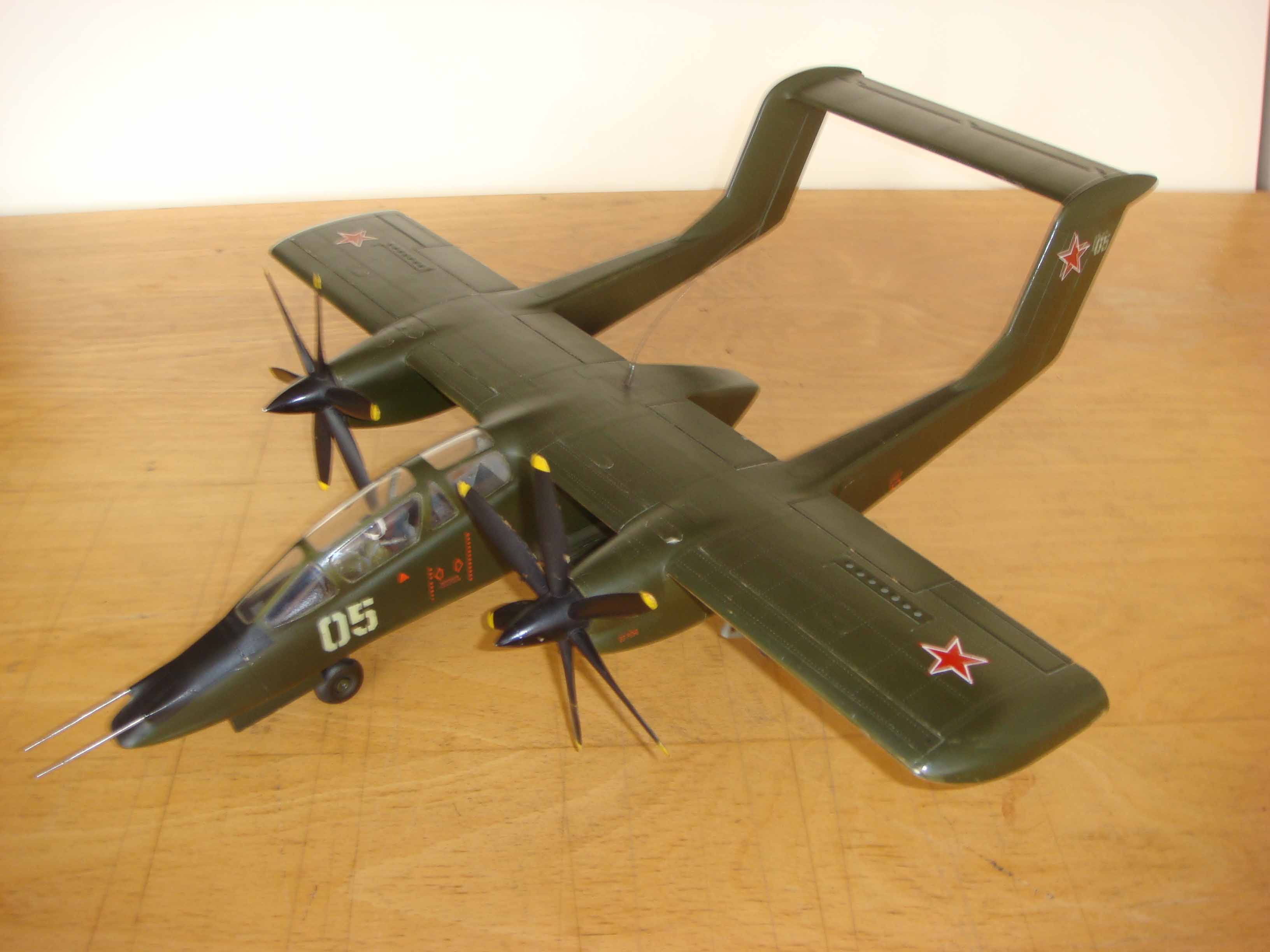

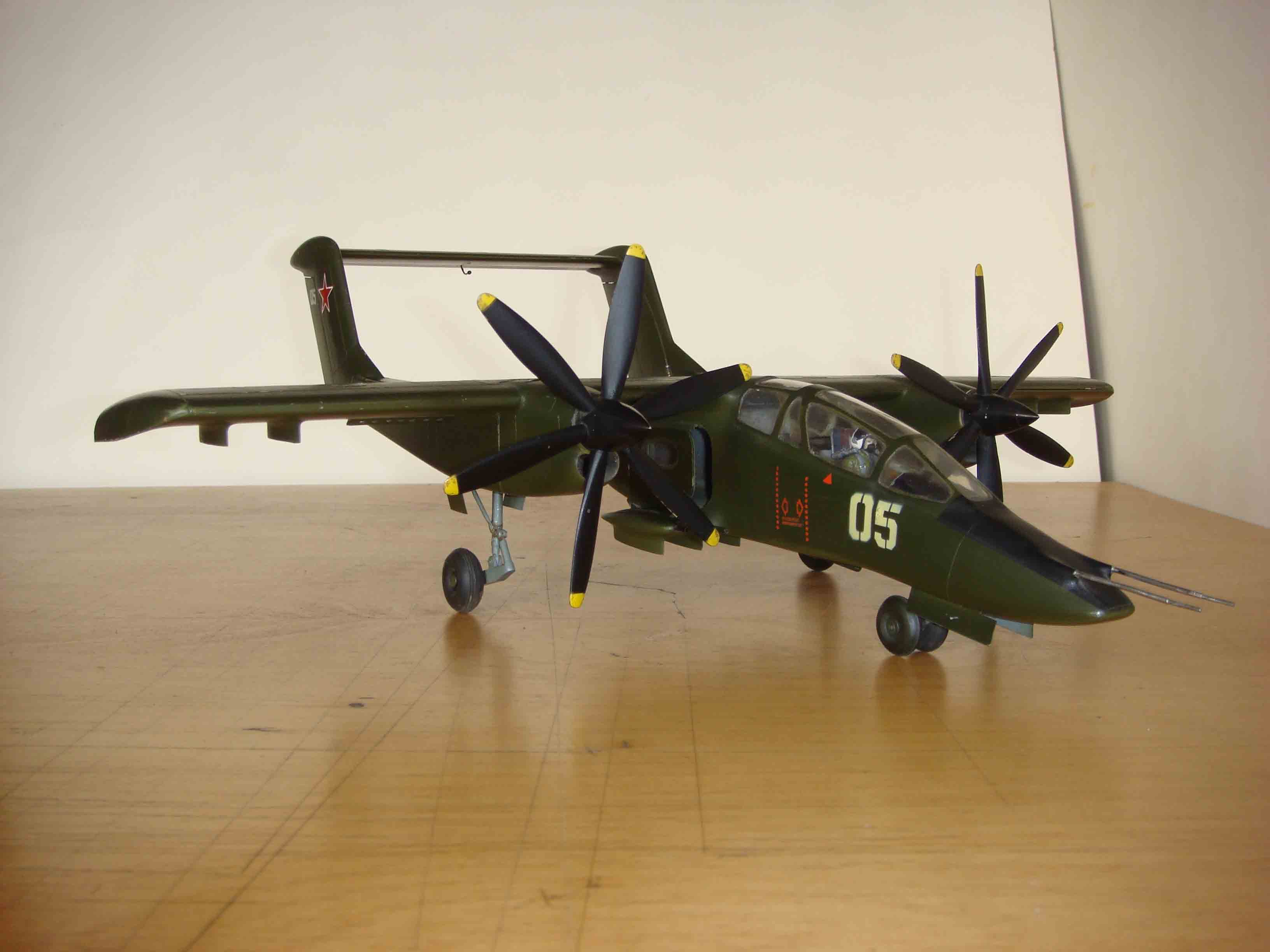

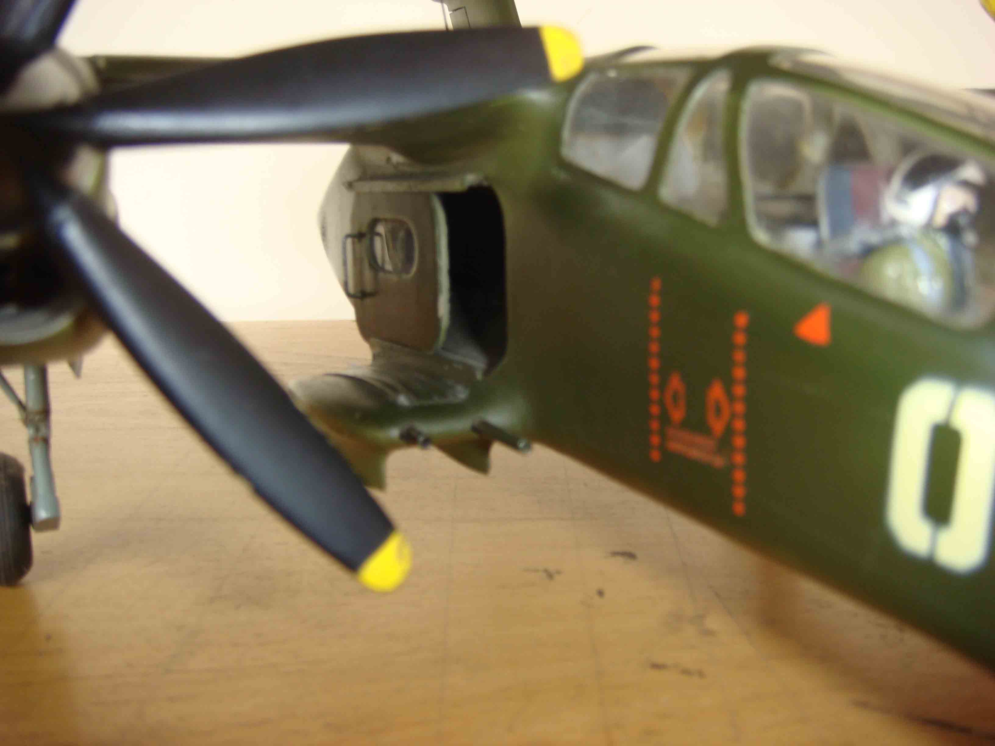

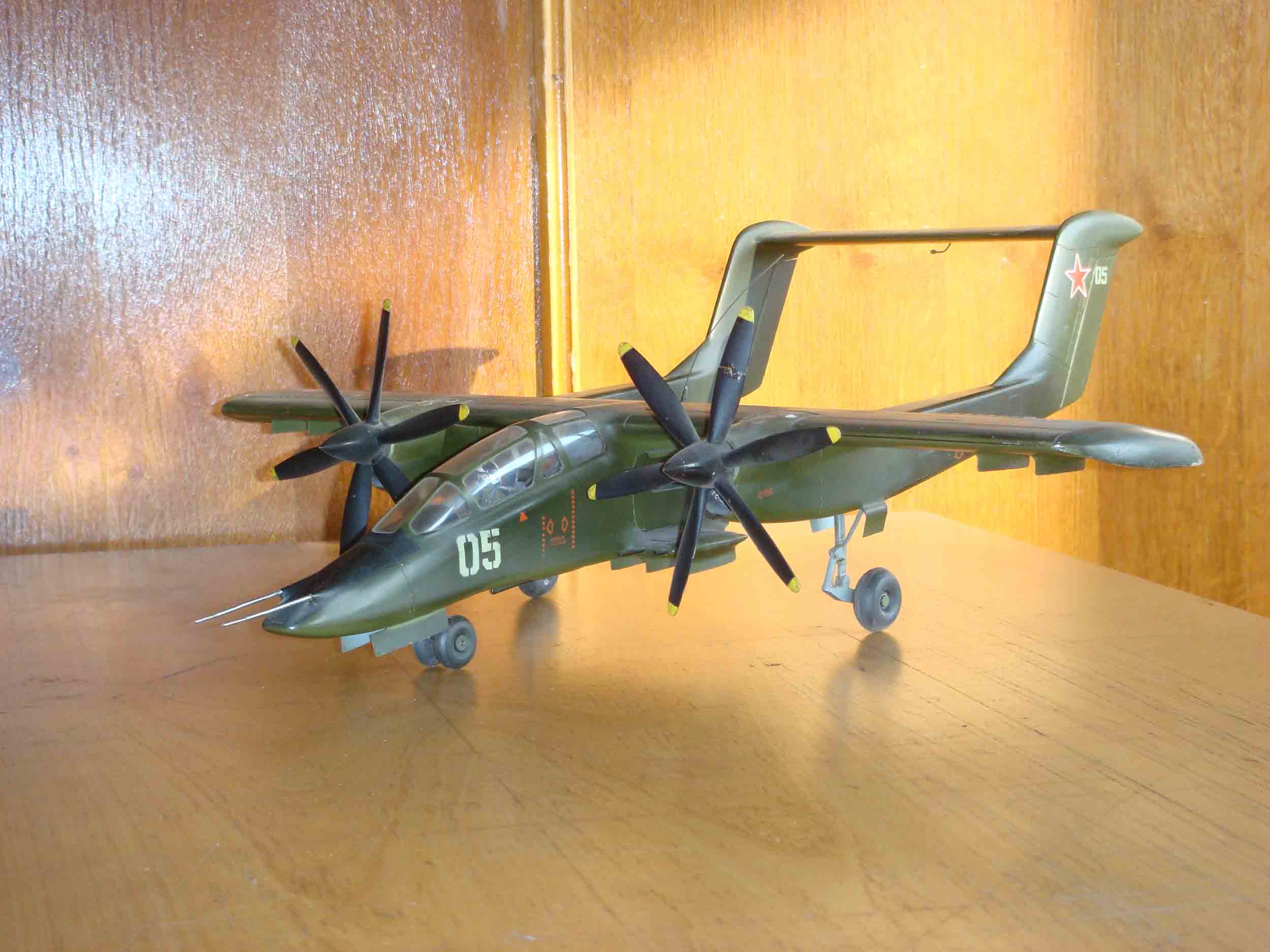

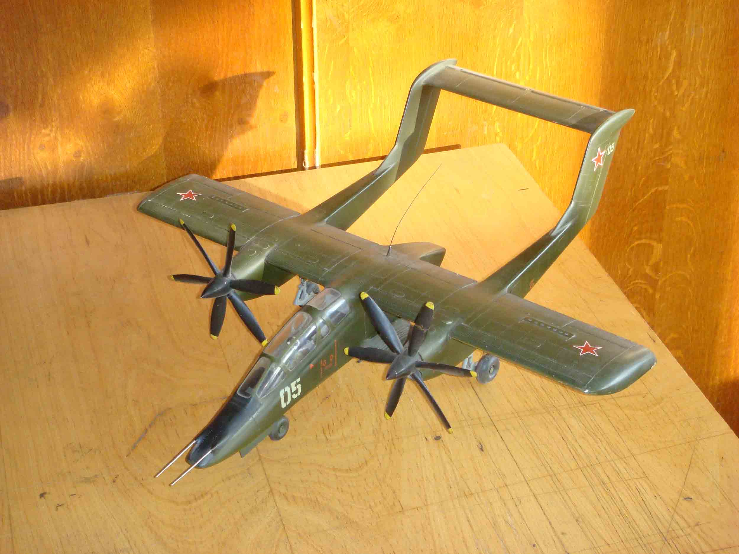

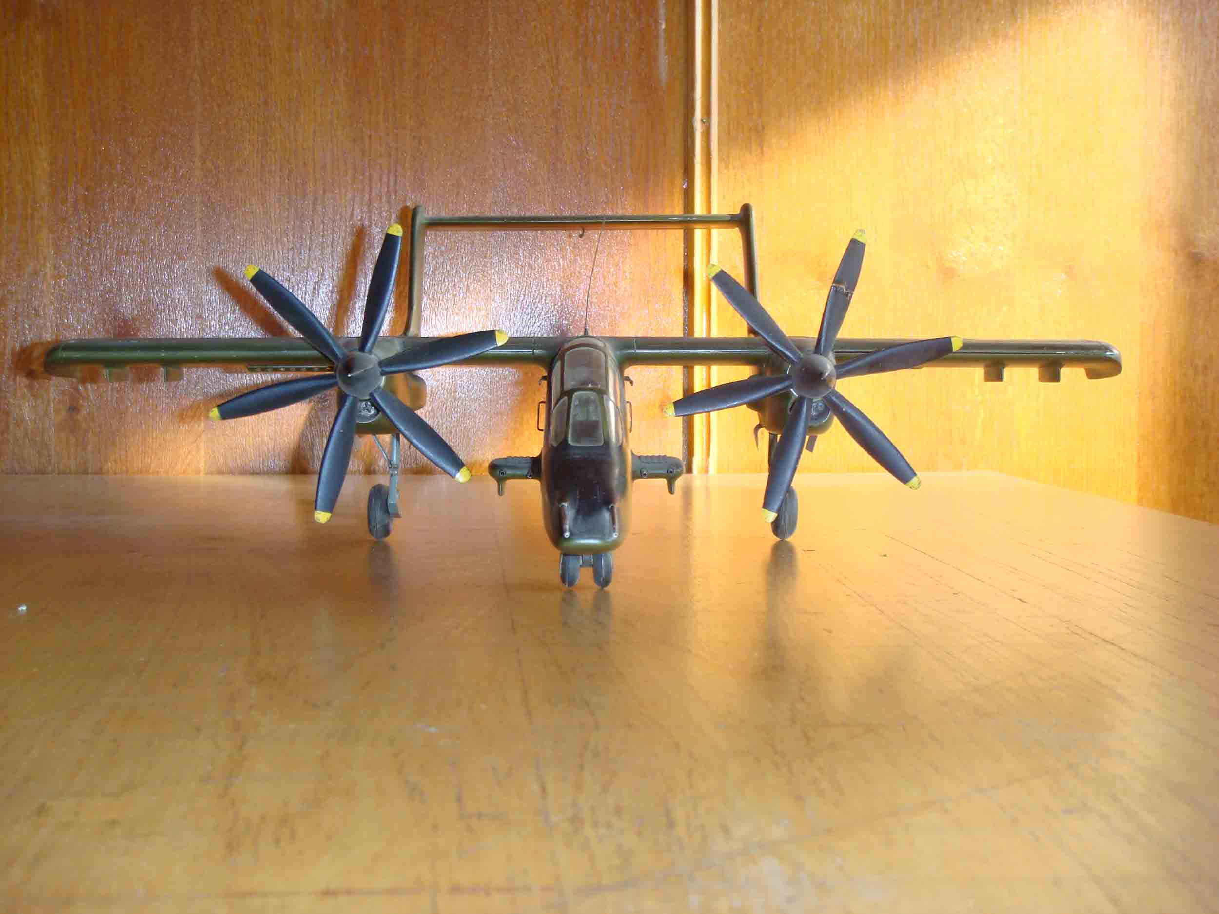

  Вот немного не в тему гражданских проектов. Это военный проект Т-710 "Анаконда". Проект создавался по типу американского OV-10 Bronco, только почти в 2 больше.
Взлетный вес 7500 кг, вес пустого снаряженного 4600 кг, вес «полезной» нагрузки 2900 кг, и масса топлива 1500 кг.
При максимальной заправке топливом, масса нормальной боевой нагрузки 1400 кг, включая 7 десантников. В перегруженном варианте может нести до 2500 кг боевой нагрузки. 8 точек подвески вооружения, 4 на крыле и 4 на пилоне под фюзеляжем.
Носовая часть фюзеляжа, взята от Су 25 УБ (вместе со спаренной 30 мм пушкой ГШ-30), за пилотской кабиной находится бронированный отсек для отделения десантников (пехотинцев).
Два двигателя ТВД 20 или ТВД 1500 или другие варианты, мощностью около 1400 л.с., естественно закрыты броней с 6 лопастными винтами. Скорость при этих двигателях составляет 480-490 км/ч. Для повышения скоростных характеристик был проработан вариант с двумя Климовскими двигателями ТВ7-117М по 2500 л.с. Экономические характеристики, конечно значительно ниже, но скорость поднимается до 620-650 км/ч.
Может использоваться в качестве самолета огневой поддержки пехоты, десантным, разведчиком, самолетом РЭБ, корректировщиком огня, санитарным, командным пунктом, учебным и т.п.

   Пыль протерли, вот еще фотографии Т-710. Обратите внимание, на сдвижную дверь для десанта. Такая дверь есть с двух сторон.

Может не нужно о стрелялках-убивалках-убийц-высыпалках? :STUPID
Мировая Авиация выросла как самый сложный продукт Ума Человеческого именно как Гражданская Авиация и не случайно в США  в первой половине 30-х годов 20-го столетия. С тех пор она свою позицию не уступила даже Цыфирной Электронике. :craZy
       Жаль, что до железа не дошло, такой самолет очень бы не помешал в ВВС.
      Я просто показываю, что мы наработали. Я просто не понимаю, одни говорят, что покажите военные проекты, Вам не надо. Не надо, так не надо, больше не буду тратить время, на это.

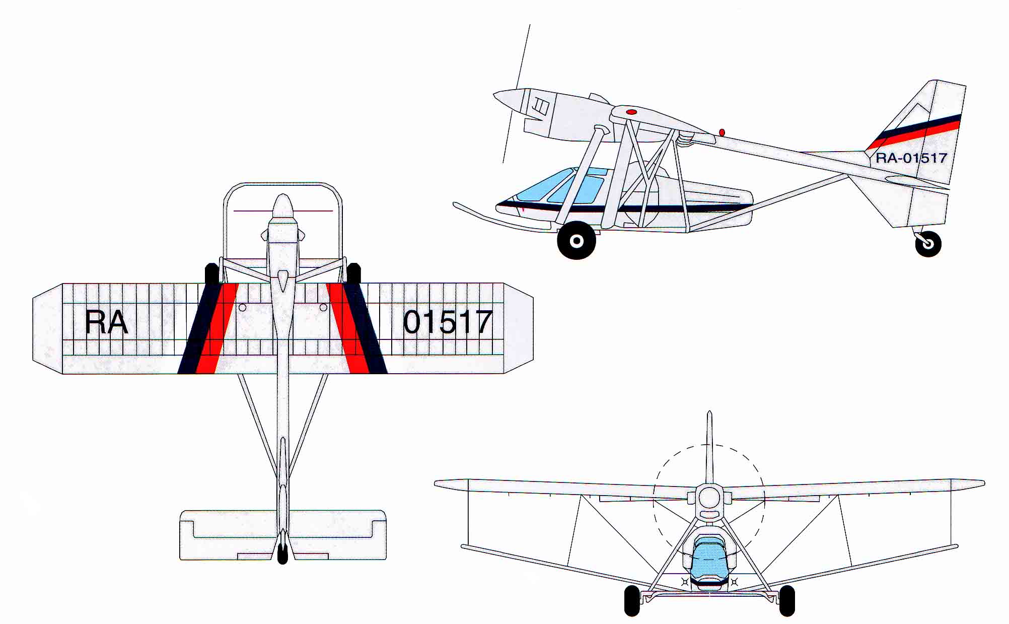

На первой картинке общий вид самолета Т-517. Картинка взята с рекламного проспекта, поэтому самолет выглядит довольно неказисто. На самом деле самолет выглядел намного симпатичнее.

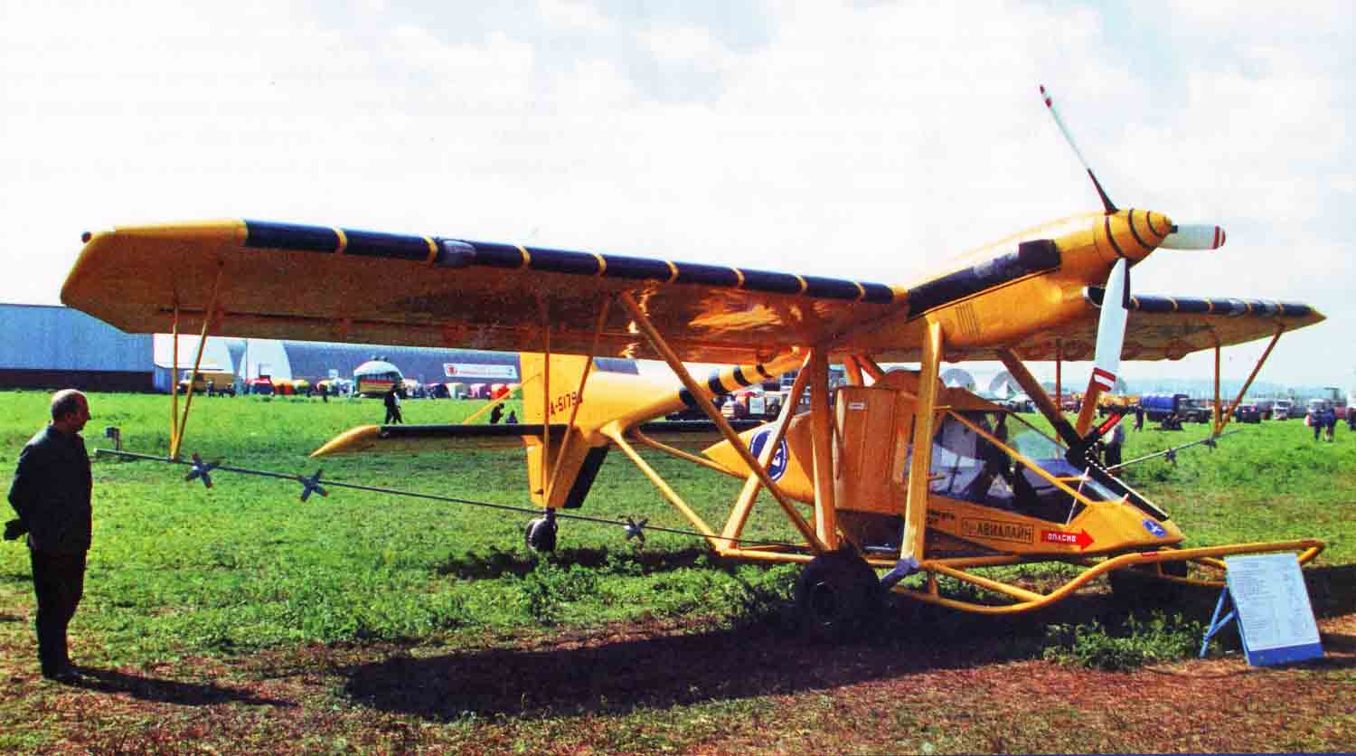

На второй и третьей картинке, фотографии макета Т-517 с МАКСА 1999. По моему разница между общим видом и "живым" макетом очевидна.
