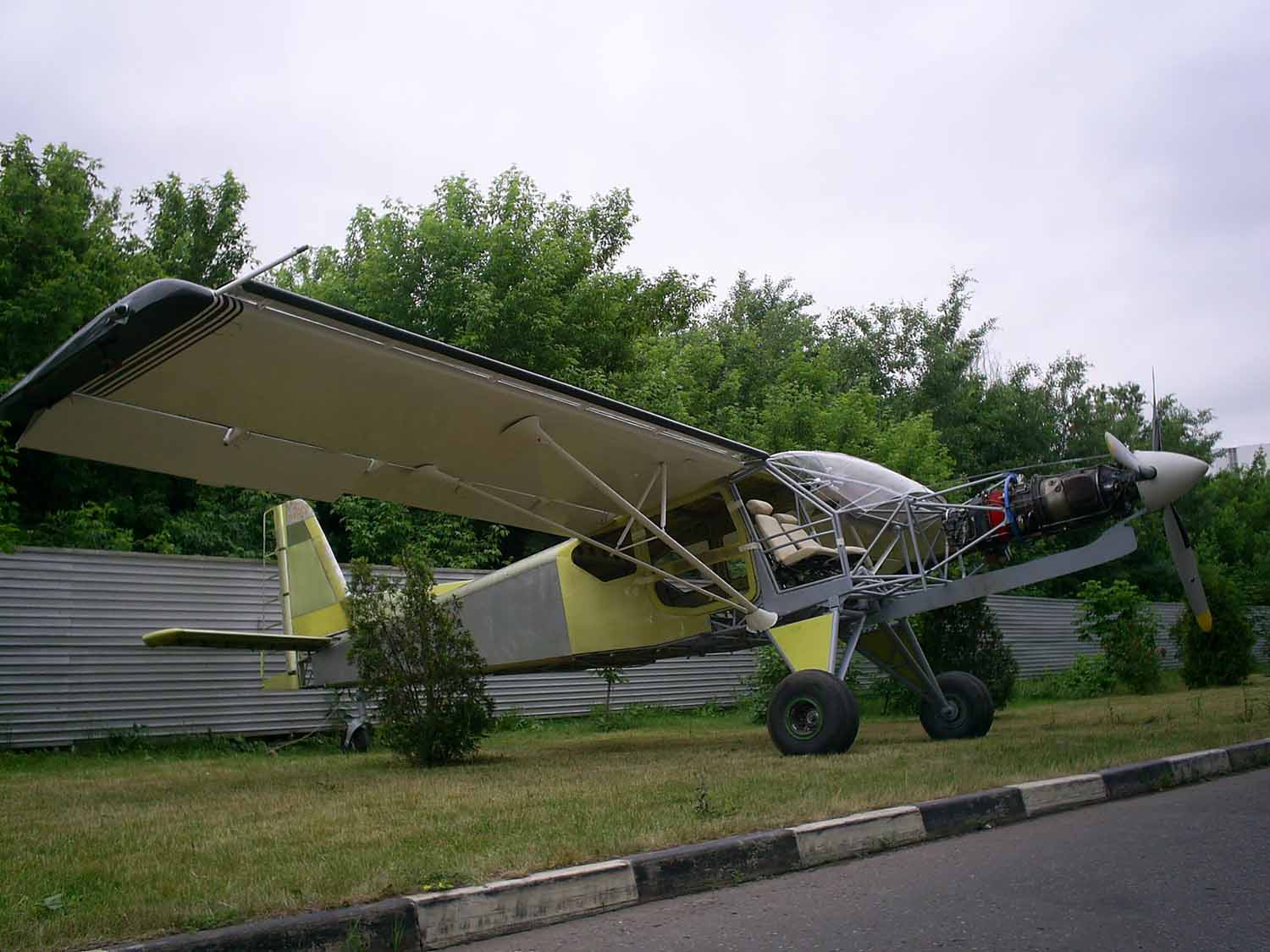

Вот фотография проекта Т-511. Фотография сделана в Мае-Июне 2007 года. Особенностью самолета является использование 70% планера, с серийностроящегося самолета Т-411. Экипаж располагается  по схеме 2-3-3.  Обратите внимание, что самолет имеет по 2 двери с КАЖДОЙ стороны. Поверьте, не многие самолеты могут этим похвастаться. Пассажиры сидят в районе центра тяжести самолета (6 человек по 3 друг напротив друга, передний ряд спиной к летчикам). Это должны оценить парашютисты. Покидание самолета практически идеальное.
Крыло, базовое крыло Т-411 (немного модифицированное для 8 баков по 100 литров) и полностью обшитое дюралью, оперение тоже от Т-411 и так же обшитое дюралью. В дальнейшем мы планируем установить на крыло автоматический предкрылок как на Ан-2 или Т-101.
Полностью мы сделали новое шасси. Заслуга в этом Гаврилова В.А. одного из самого опытного инженера КБ Микояна. Особенность амортизатора, это работа на растяжение и регулировка под вес от 1600 до 3000 кг.
Двигатель М-601, топливо керосин. Если интересно ЛТХ выложу позже.

Выше Вы приводили ЛТХ Т-411: масса полезной нагрузки - 420 кг, масса топлива - 255 кг... Т.е. при максимальной заправке топливом самолёт становится 2-х местным (420кг - 255кг = 165кг)?
Тогда для сравнения приведите, пожалуйста, данные по полезной нагруке и по максимальной заправке топливом для самолёта Т-415.
И ещё вопрос про "КИТ-россыпью" Т-415: отверстия под клёпку или сборку уже просверлены в деталях, как например в КИТах самолётов RV? Или всё размечать, сверлить необходимо самостоятельно?
Спасибо!

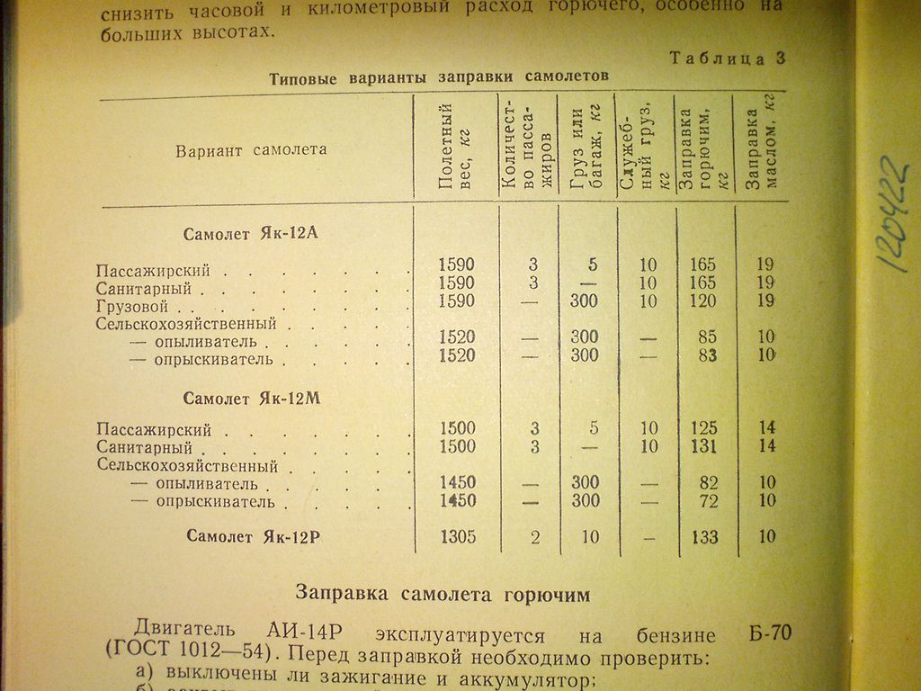

Вернее не увеличим, потому что все это есть и летает с 520 кг веса, а просто напишем
теперь позволю себе процитировать вышеуказанный мной документ РЛЭ ЯК-12М/А от 60 года издания
Где написано о ТРЁХ пассажирах + 165 КГ топлива и при этом 1590 кг взлётного веса. В РЛЭ моего самолёта ЯК-12А от 74года написан взлётный вес 1680 кг ( и это с АРК-9 на борту!) И это напоминаю Вам с двигателем АИ-14РА 260л.с. и винтом В530-Д11. и с 40 кг "навигационно - лампового металлолома" в районе  III шпангоута багажника

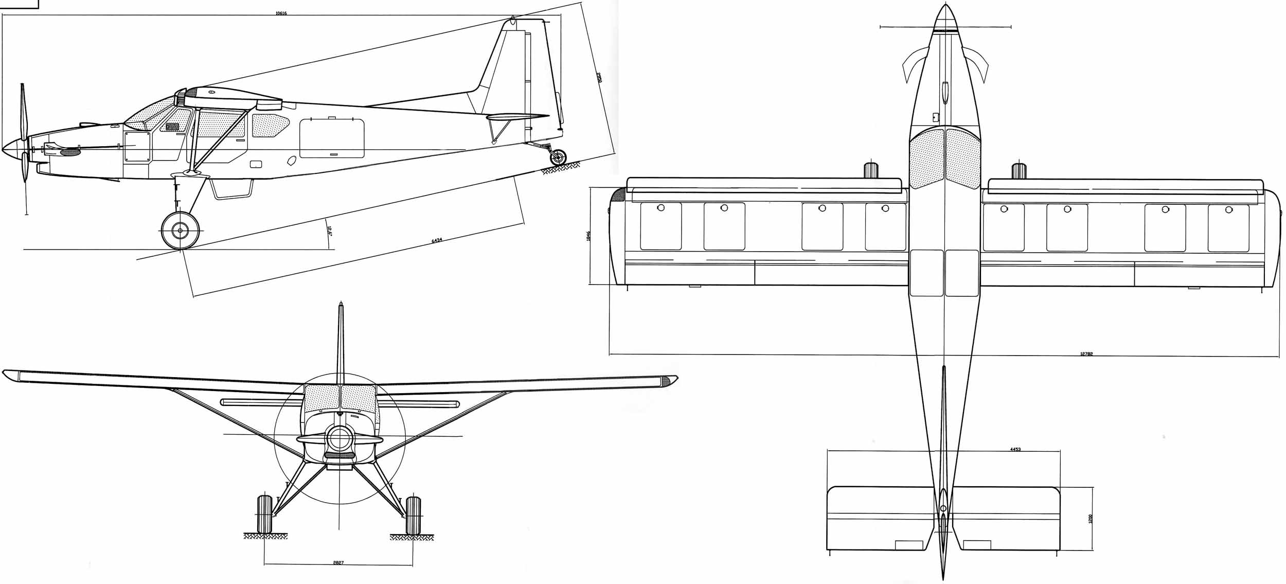

Вот Т-511 который мы сейчас делаем. Фотографии его Вы уже видели. А вот чертежи на него. Еще раз напомню, здесь 8 человек двигатель М-601, 8 баков. 70% планера мы взяли с серийно строящегося самолета Т-411.  ЛТХ вышлю позже
    110 КБ · Просмотры: 337
Оправдал ли себя новый профиль крыла?
Оправдал ли себя выбор концепции для нашего рынка?
Зачем обшивку клепать, ослабляя конструкцию, если в авиапроме есть прекрасные эластичные клеи типа ВК-11?
Почему выбор остановился только на хвостовой опоре?
Яковлев применял для фермы хромансиль, который в войну шел на истребители, из чего варите ферму вы?
Оправдало ли себя рессорное шасси, не слишком ли велики весовые издержки?

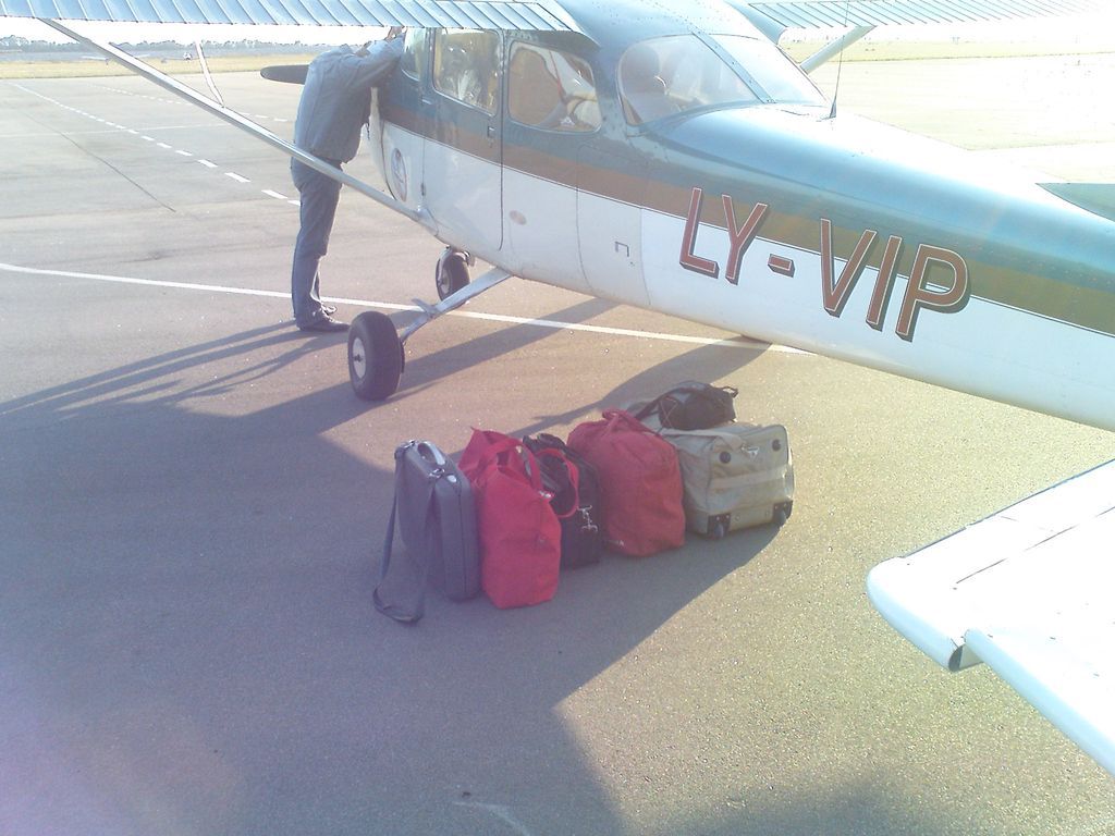

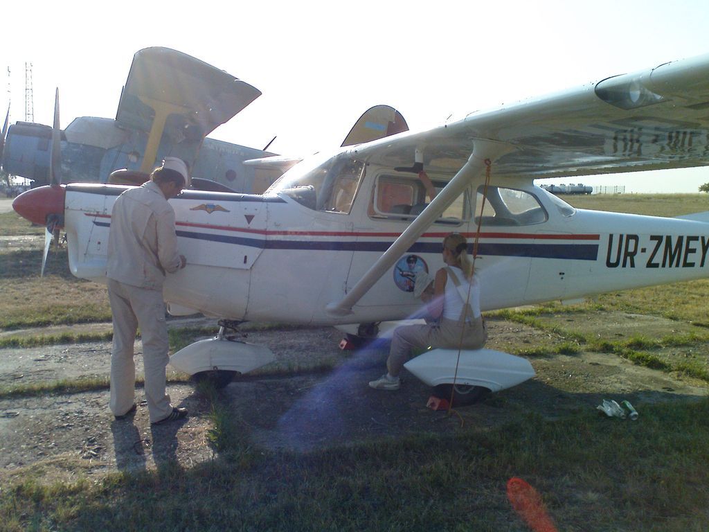

Ниже на фото я привожу Вам как пример самолёт ЦЕСНА -172 на которой в перелёте у нас было в экипаже 4 мужика и их багаж .
На втором фото применение двигателя М-337 на планере самолёта ЦЕСНА 172.Результаты применения и опыт эксплуатации  превосходные!
Если резковато читается мой текст , то это наверно из за стиля моего повествования ))) 🙂 Ничего личного ) 🙂
