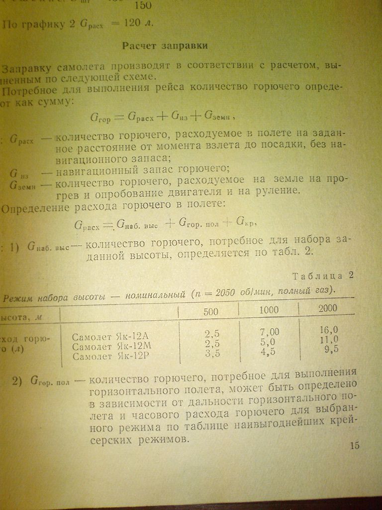

А дабы в будущих дебатах со мной  🙂 вы имели информацию о необходимом топливе на борту , для расчёта взлётного веса ВС, позволю себе разместить две фотографии из старого РЛЭ. Я думаю они будут Вам полезны. 😉 🙂

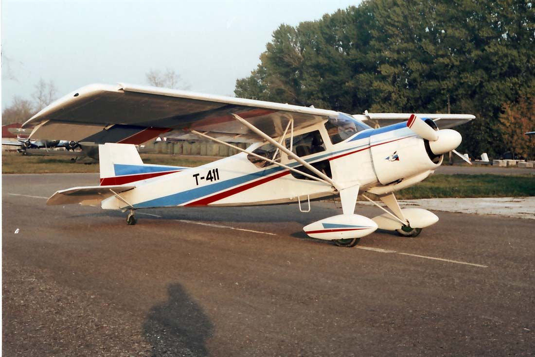

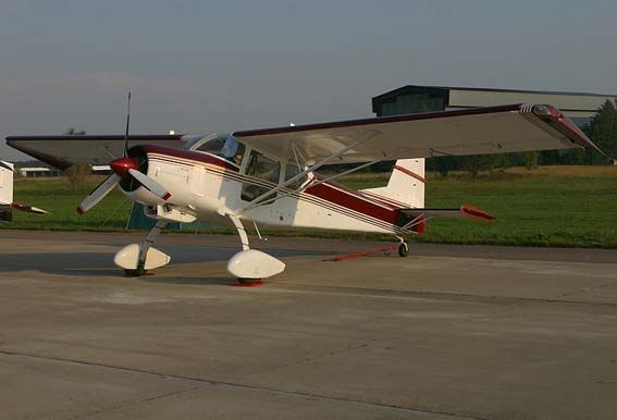

Наше руководство планирует продать самолет Т-411 (заводской номер 63104). Машина стоит в Барках.  Если есть желающие купить то свяжитесь по тел 499 749-8219 это секретарь, Татьяна Богдановна, она Вас проконсультирует. Если будет желание купить, то с Вами полетают (бесплатно), обучат и все расскажут наши летчики Заболотский В.В. и Келазев Б.П.
На фотографии именно этот самолет.

Красавец!  Татьяне Богдановне поздновато звонить уже... :-? Может быть Вы озвучите ценник и наработку? Ну не поверю что Вы не в курсе... 😉
  Насчет цены ничего не скажу. Даже если бы я знал, то все равно не сказал. Я конструктор, а не продавец. Если я бы говорил, что это стоит столько то, то это было бы неэтично. Я Вам скажу одну цену, а выяснится, что она другая. Вы скажите, что в интернете Вы видели такую. Руководство конечно весьма заинтересует такой факт. Оно мне надо?
  А насчет  наработки, то насколько я знаю, это абсолютно новый самолет, налет 3-4 часа.

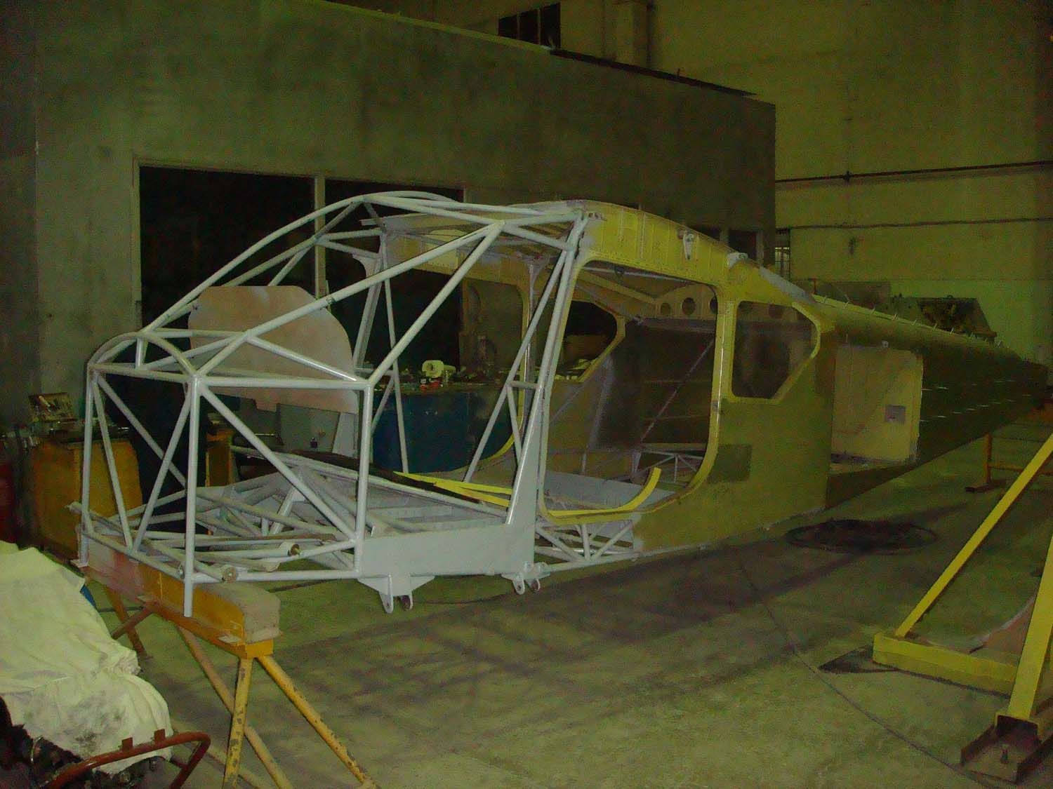

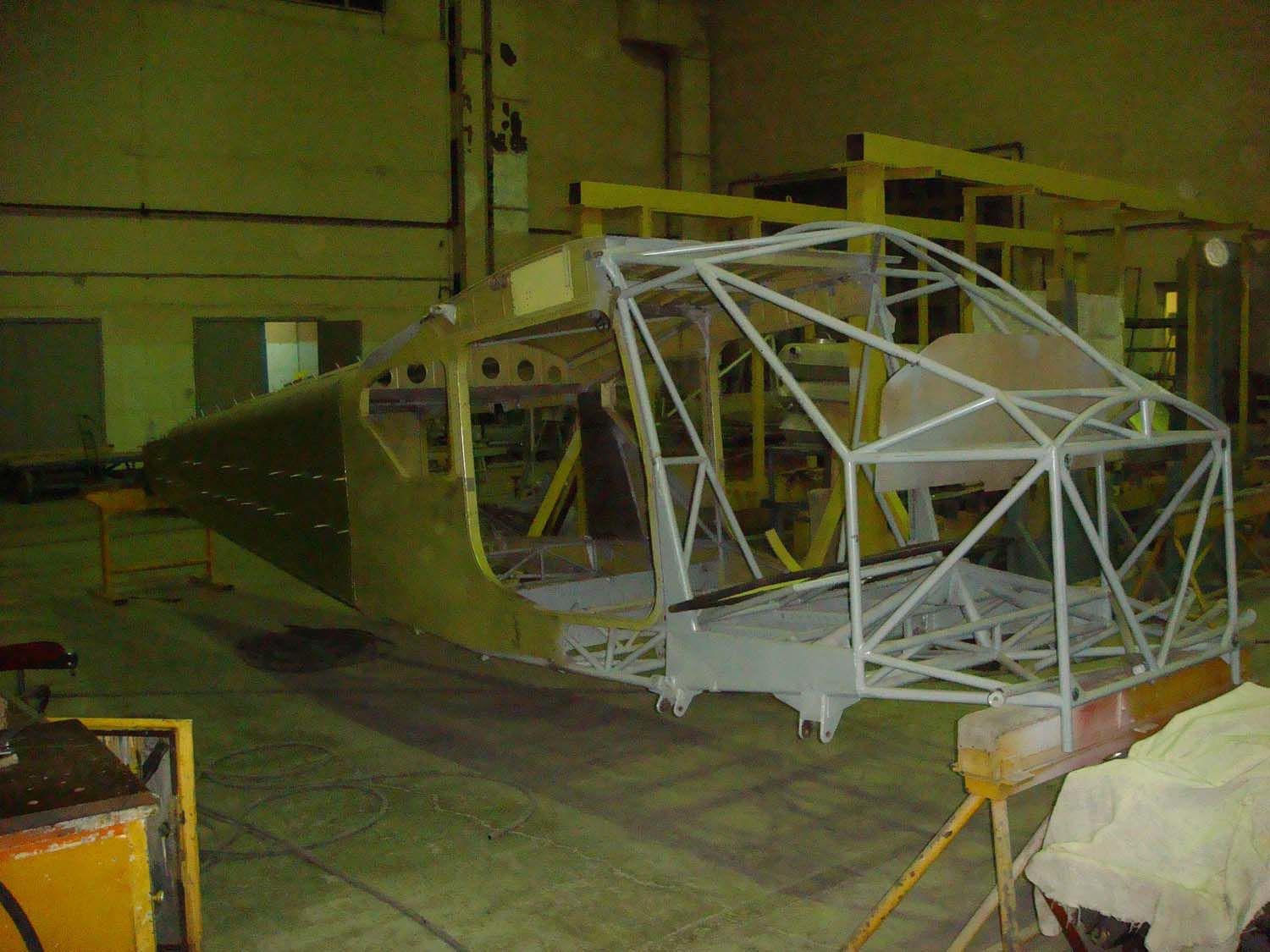

Фот фотографии фермы Т-511 из цеха. Я уже говорил, но повторюсь еще раз, здесь 8 мест, 4 двери. Вся хвостовая часть, это модифицированная ферма от Т-411. Обратите внимание, на то, что слева есть еще большой прямоугольный люк, как и Т-411. Чертеж самолета выкладывал, веса тоже были.

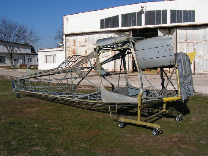

Ниже фото фермы ГАВРОНА ( который назвали в Польше " испорченный ЯК )...где- 😉 🙂 то я похожее сегодня видел

ГАВРОН самолёт - химик. Делали его с ЯК-12М .Горб появился на фюзеляже , вставили клинья у основания крыла для "стреловидности", т.е. Ц,Т, сместили немного назад . Он стал на вид очень "кургузым"

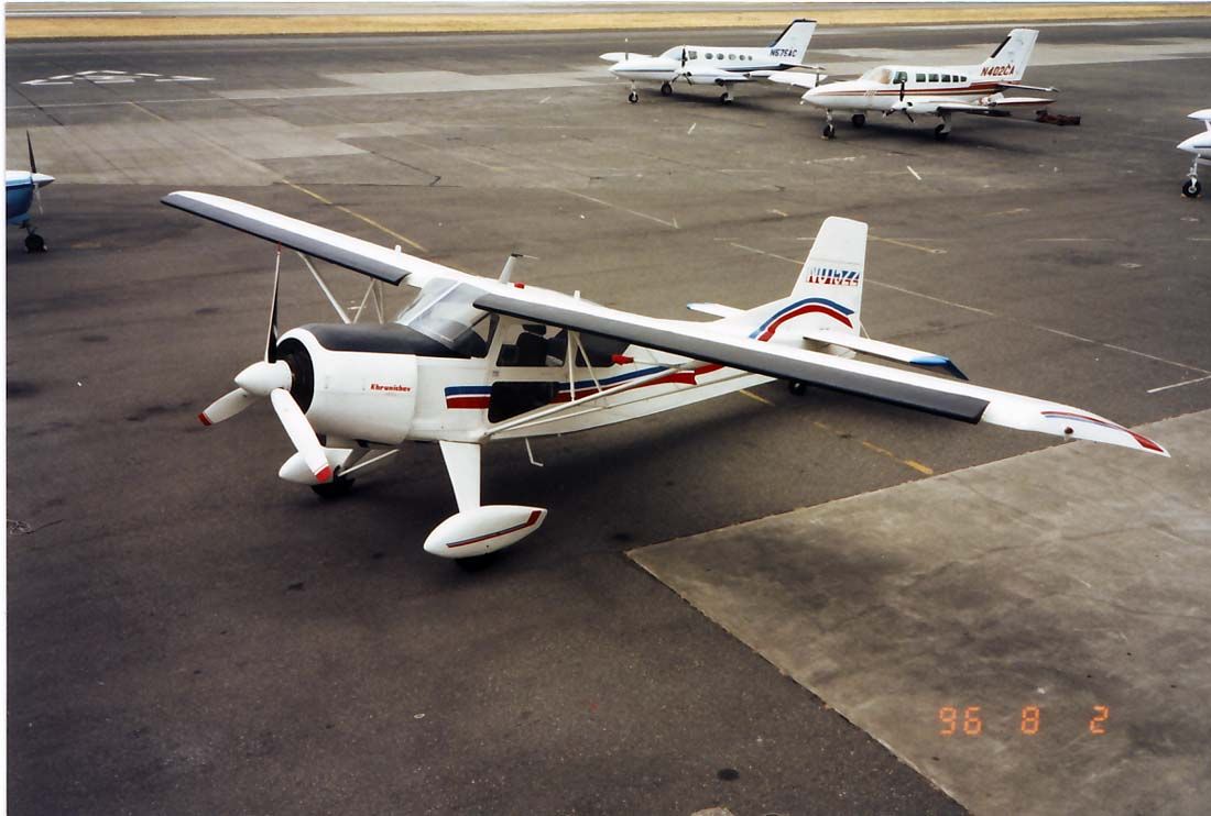

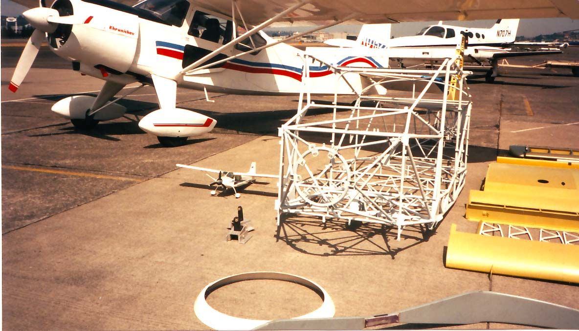

Ниже фотографии по истории Т-411
Первая- первый прототип самолета  Т-411 (Т411-01) Москва, Тушино, 1991-1992 гг.
Вторая – второй прототип самолета Т-411 (Т-411-02) Сиэтл 1996г. Поле Боинга.
Третья- прототип Т-411-02 1996г. Поле Боинга. Рядом кит серийного Т-411 и модель в масштабе 1:10

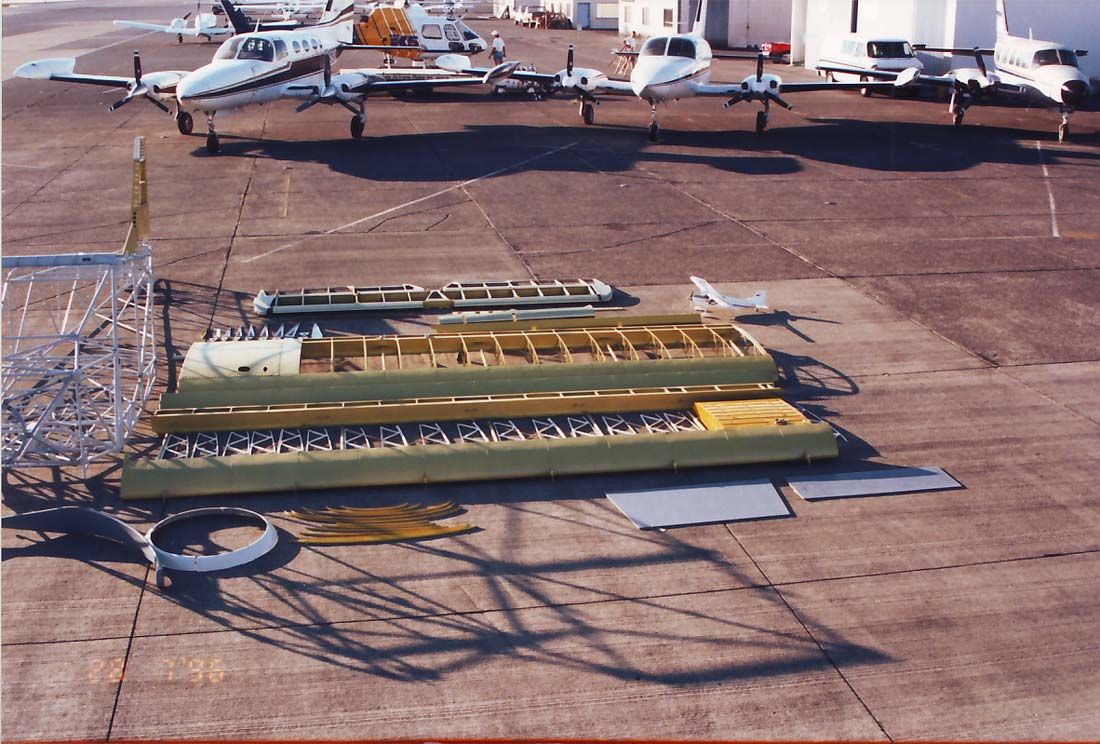

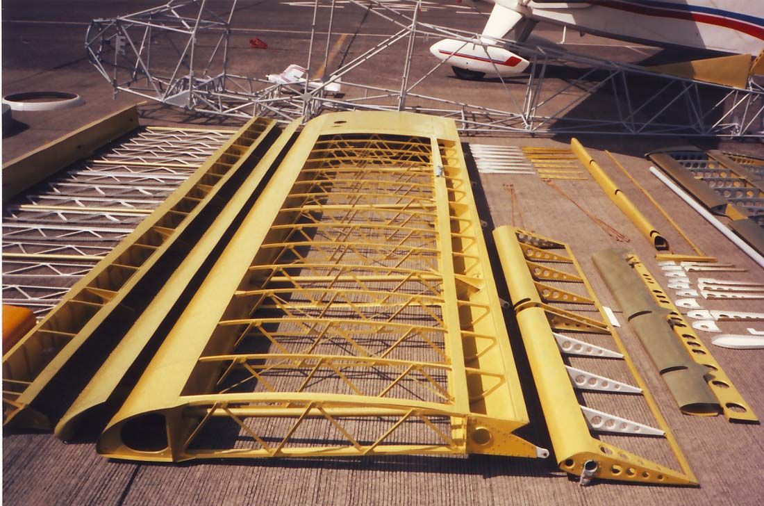

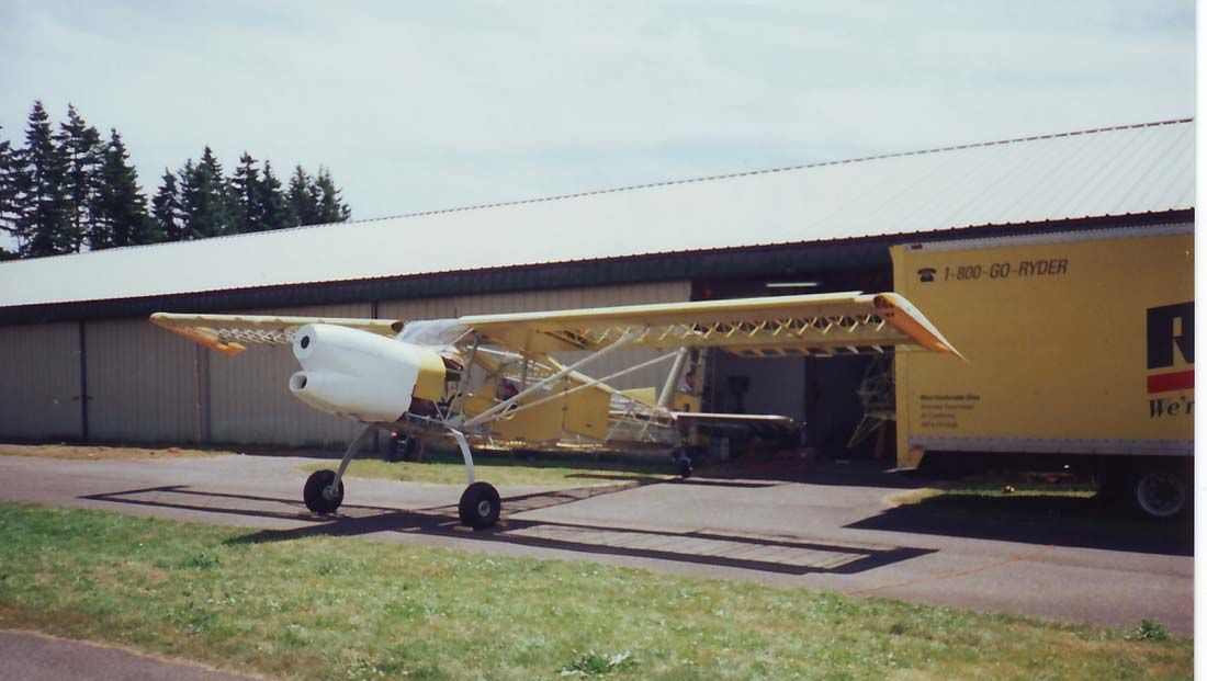

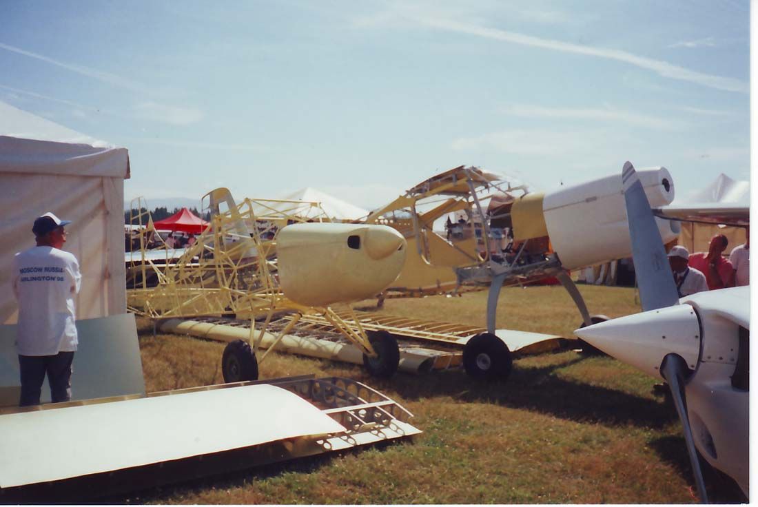

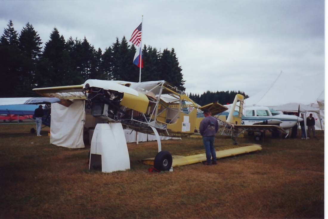

Вот еще фотографий кита Т-411. Первые 2 в Сиэтле 1996г поле Боинга. Последняя это уже Арлингтон 1998 года. Здесь показаны кит Т-311 (слева) и Т-411 (справа). Кит Т-411 принадлежит Имре Зубке. Он установил на него двигатель Шевролет в 350 л.с. Двигатель авиационный, Имре купил его с Цесны, правда, картер у него, чугунный. Я так понимаю, что корни у двигателя все же автомобильные

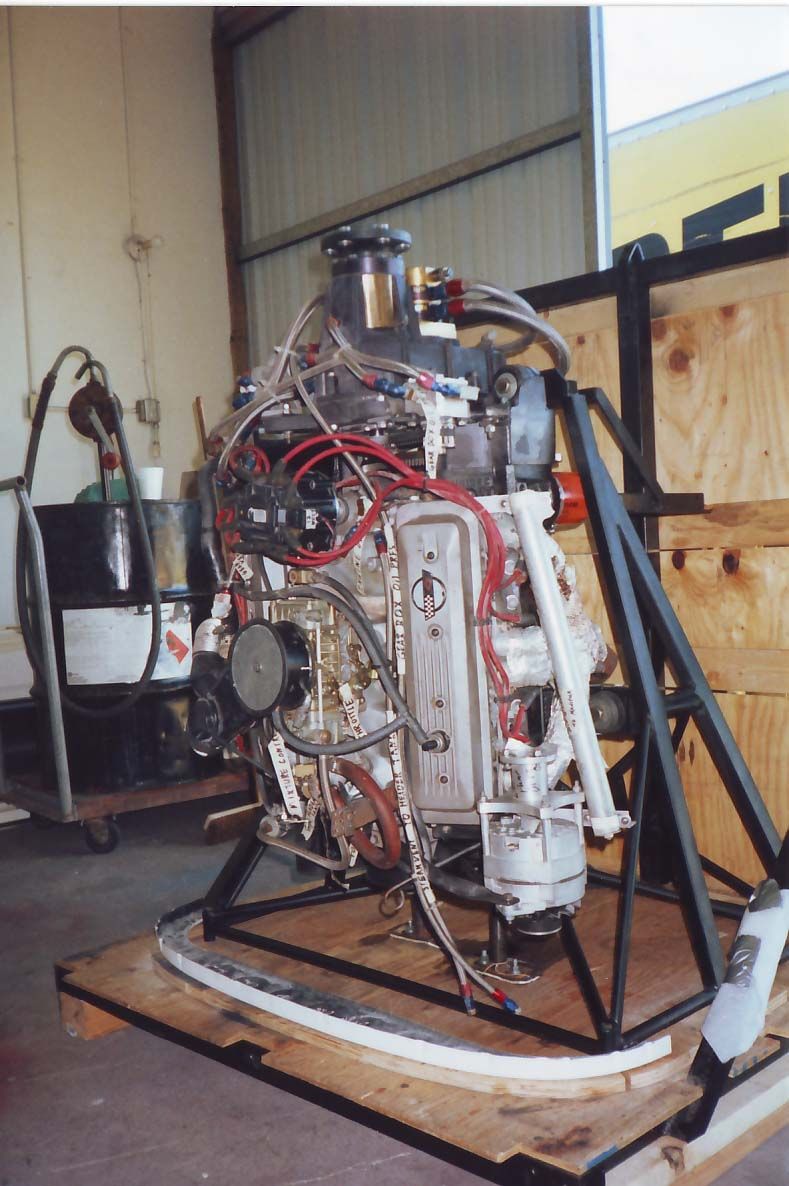

А вот еще несколько фотографий Т-411-го Имре Зубке с двигателем Шевролет в 350 л.с. Фотографии сделаны там же, это Арлингтон 1996 год. Забыл сказать, колеса у него "Тундра". Размерность сейчас не помню, но обязательно узнаю.

Этот Шевроле- это конверсия автомобильного двигателя. Оттого и свечей на цилиндр у него только по одной.( видно на фото по проводам).
