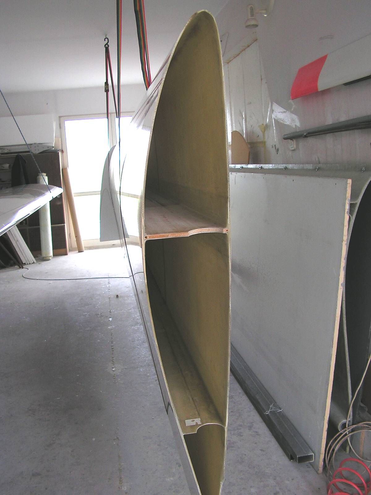

=my primieniajem samyj tonkij=3mm=ok.0,6kg/m2
Это вес сухого материала,а сколько выходит после пропитки?
-фирма рекомендует 1:1,
\так сделал Богдан,но получилась слишком крепкая конструкция
и вес крыла стал 75 кг при 15 кв.м\
http://chomikuj.pl/BKB/Budujemy+BKB
-фирма ЭКОЛЁТ\польский и европейские сертификаты\ применяет разную пропитку в разных местах-согласно местной нагрузке и строит полноценные самолёты
в классе УЛЬТРАЛЁГКИЙ\до 450кг\.только закрылки и рулевые плоскости из карбона.
