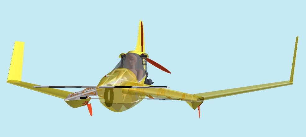

ЗЫ=я вначале думал к нашей амфибии прицепить фюзеляж
с несимметричными надувно-откачиваемыми поплавками,
\они оптимальные для крыла типа КАСПЭР\,
но когда увидел самолёт на воздушной подушке=тут-же решил
её применить=сложность и вес ненамного больше а универсальность и эффективность-не сравнить!

Воздушный тормоз только надо присовокупить... а то эффективность с передозом, особенно на посадке... не думаю, что Вам нужна...?  😉
-на видео\не теория\ вижу=металлический самолёт\на снимке\ весом почти тонну\мой два раза легче\=останавливается после 20-25м пробега\с выключённым вентилятором подушки\.

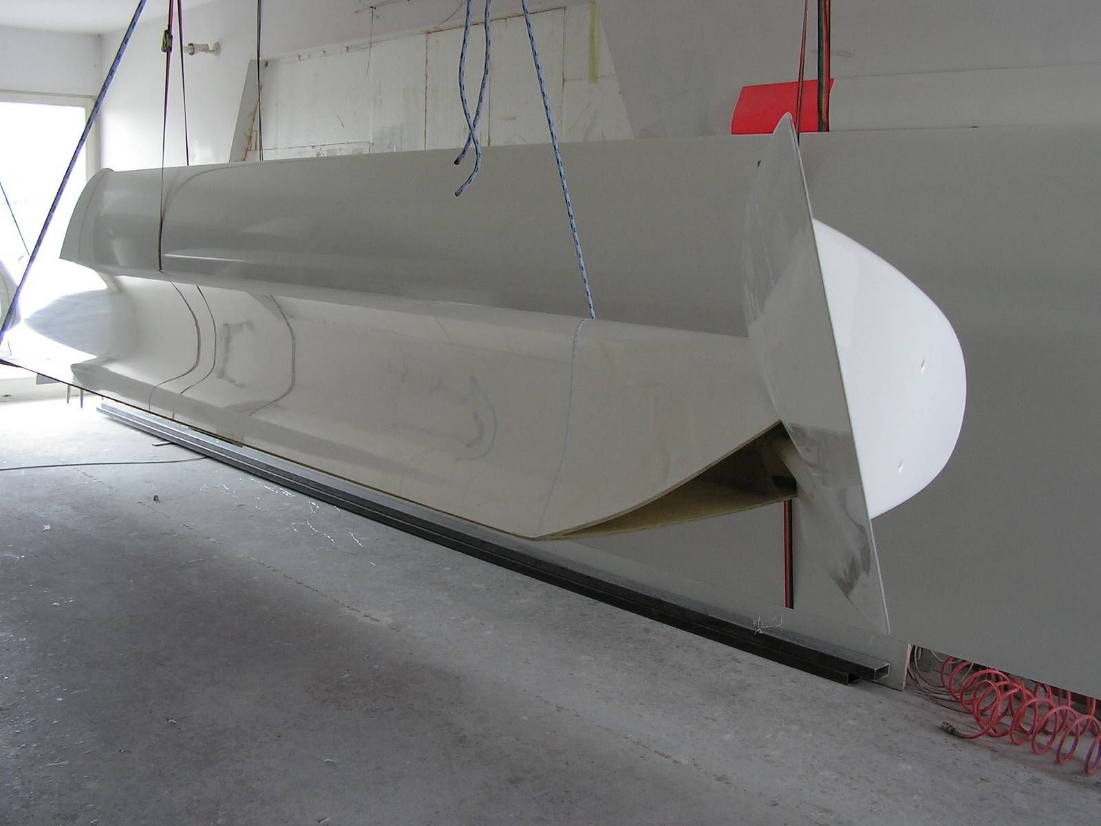

ЗЫ=крыло КАСПЭРа позволяет БЕЗ всякой механизации
значительно уменьшить скорость отрыва и посадки!!!
Избавьтесь тогда от тех колёсиков, что Вы нарисовали, напрочь.
Как Каспервинг летает и я в восторге    🙂
-хотя я и не сварливый,но трудно согласиться=
=передвижение промеж людей на подушке=пыль в глаза!
=КПД колёса больше чем подушки и толкающего винта
\существенно сокращает разбег\
=при прямом попадании в препятствие передние колесо примет на себя часть энергии!
в крайнем случае,когда кончится бензин и аккумулятор=можно
толкать...

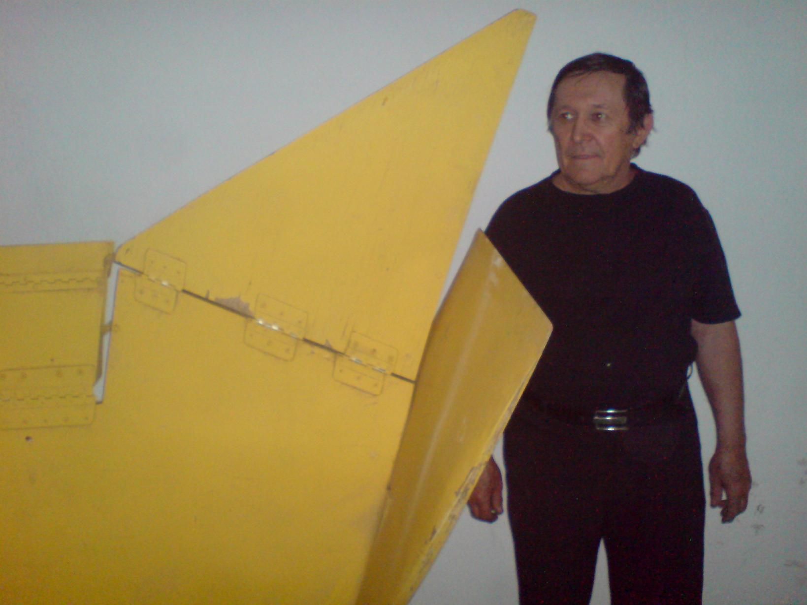

ЗЫ=полёт КАСПЭРвинга=когда я показал Богдану как летает
КАСПЭРВИНГ,купленный в Техасе=Он не стал дожидаться конца полётов-сел в машину и тутже стал строить композитные крылья!!!

А как насчет, простите... как в анекдоте: ...А сейчас, уважаемые пассажиры, мы со всей этой фигнёй, попытаемся взлететь.
Всё посчитано? И колёса с электрикой и поплавки и подушки...?  🙂 в соответствии с несущими свойствами каспервингов?
Всё посчитано? И колёса с электрикой и поплавки и подушки...?Smiley в соответствии с несущими свойствами каспервингов?
-крыло 15кв.м=50 кг \Су=1,3-3\
-4подкоса=5 кг
-мотор+винт+кольцо=100 кг
-рама+3колёса=50 кг
-фонарь=5 кг
-2вентиляиора=10 кг
-2поплавка=20 кг
-управление=5 кг
-2заслонки\юбки\=10 кг
=255 кг +ок.200-загрузка...+10 кг=спассистема.
\должён поднятся...\

как мой "подсчёт"?=думаете,взлетит?
Ну... знаете-ли, немного подводит меня тут дар предвидения  🙂 , но тем не менее, 450кг на 15 квадратах каспера... с мотором в сотню лошадей... Почему-бы и нет...?
Есть такое мнение негласное - с хорошим движком и ворота полетят...
Тут более тщательный расчет необходим и проект для этого дела так-же будет хорошим подспорьем.

Используя эпоксивинилэфирные смолы последнего поколения я могу получить высокое качество на Парабиме если очень сильно постараюсь, с эпоксидкой даже пробовать не стану... А Богдан получил супер качество на эпокси+Парабим! До сих пор мне кажется невероятным сформовать такое изящное крыло на Парабиме...
PS PS Почту за честь приехать к Вам на мастер-класс...  [smiley=2vrolijk_08.gif]
